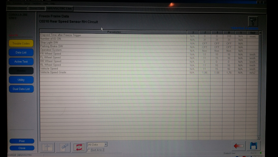

Еду по трассе, на улице +30 сухо и тут ошибка C0210. Нет данных с заднего правого датчика. То пропадет, то появиться. Ступицы задние новые, заменил прошлым летом на оригинал. www.drive2.ru/b/508066732082987680/
С разъемом более чем уверен там все нормально. Судя по характеру ошибки — склоняюсь к замене 89516-12180 Проводка датчика абс правая стоит 5000 руб. охренели! Думаю и леву заодно заменить. 12 лет провод на изгиб работает.
У кого было такое, что делали, на что меняли?
Toyota 89516-12070 выдает емех замену на 1500 руб. она подходит?
UPD — нашел — подходит www.drive2.ru/l/519148160023528546/

Нашел я в чем проблема. Проблема банальна — когда устанавливал год назад смазал резинку в разъеме смазкой водостойкой POLYNA CV 1,5. Не знаю, какими вибрациями эту смазку на вибрировало на контактную группу, но смазка ТОКОПРОВОДЯЩАЯ. Короче вымыл обезжиривателем контакты и все заработало.
