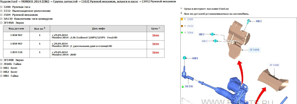

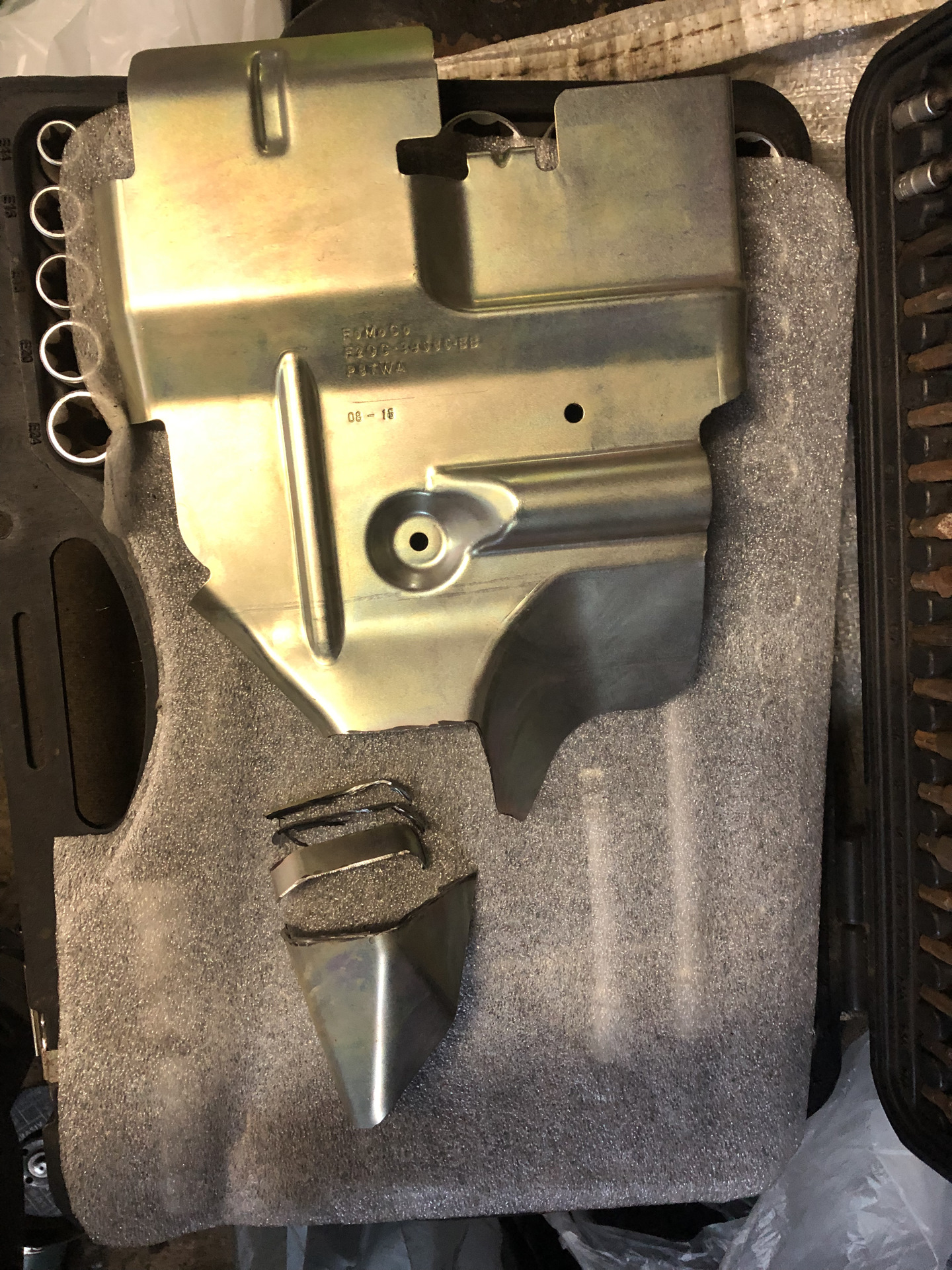

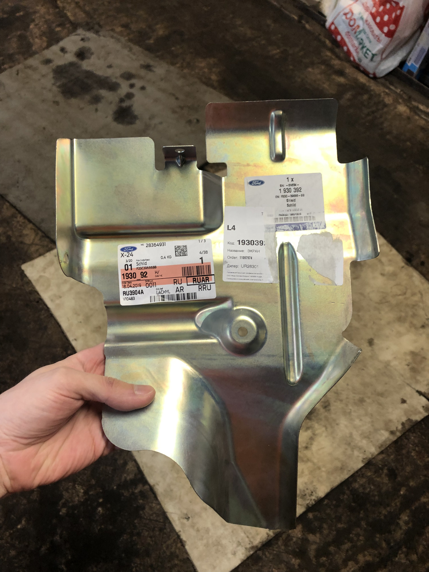

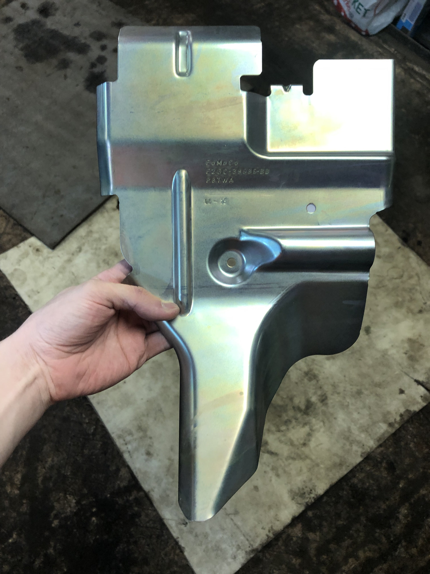

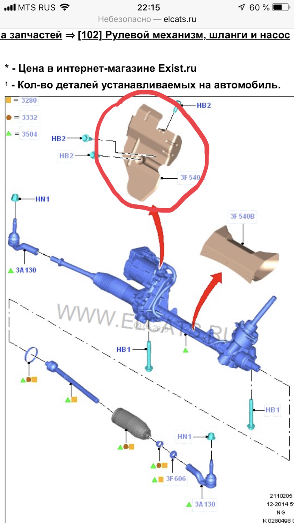

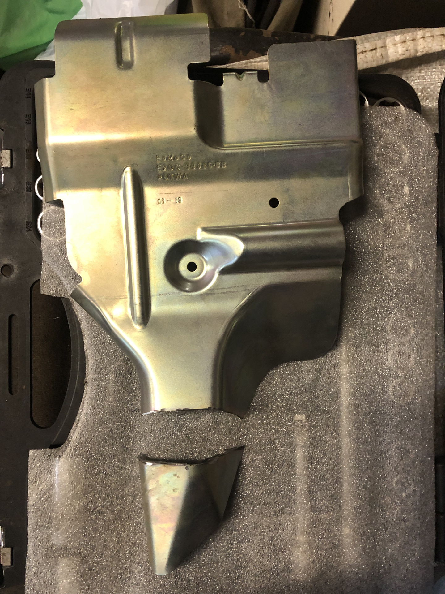

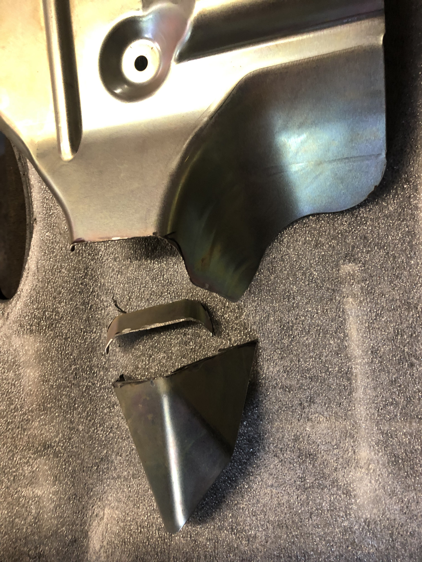

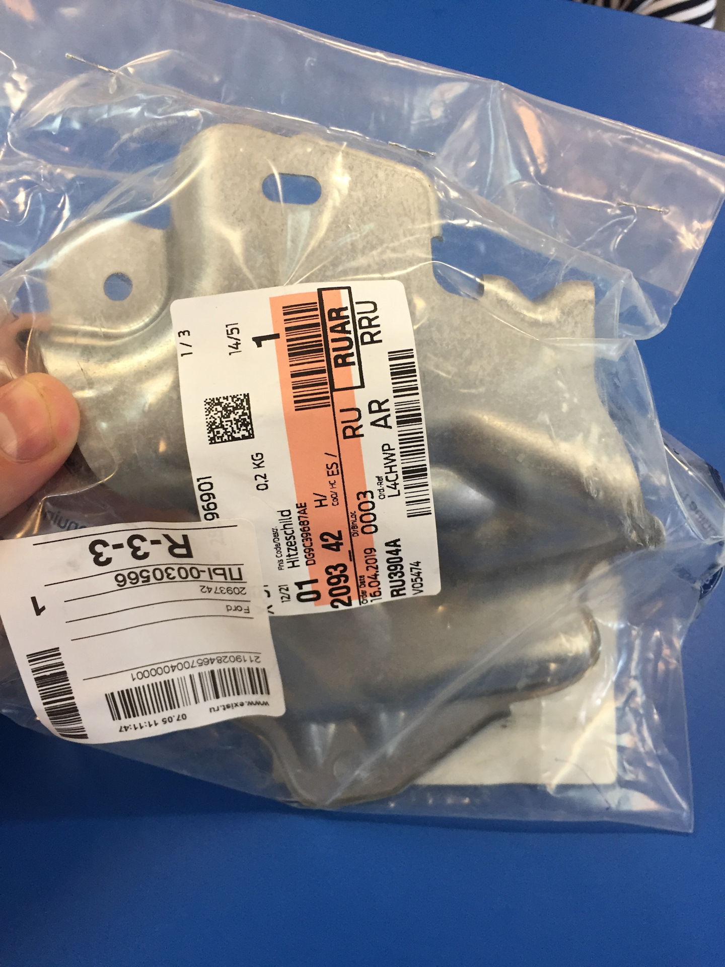

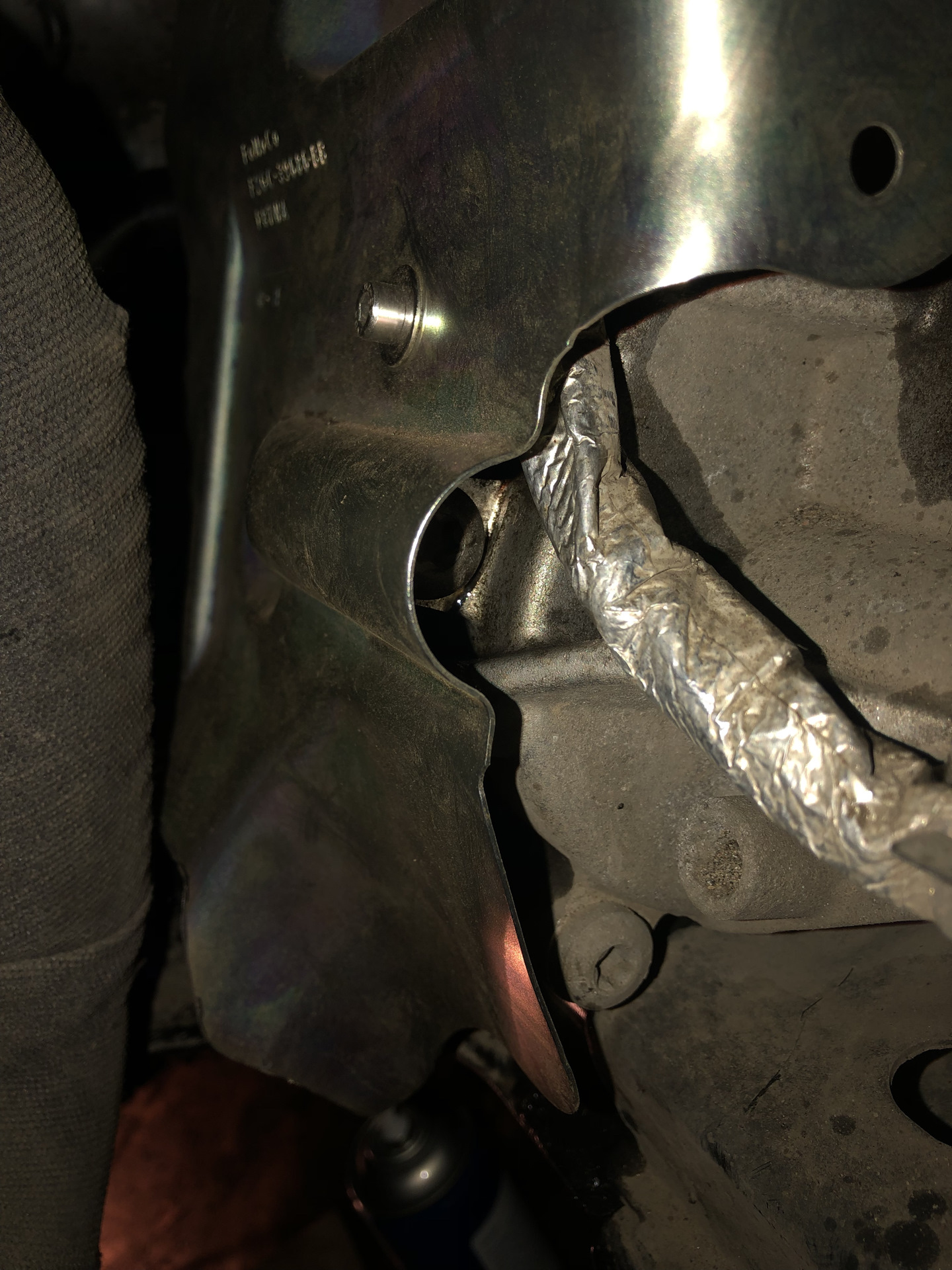

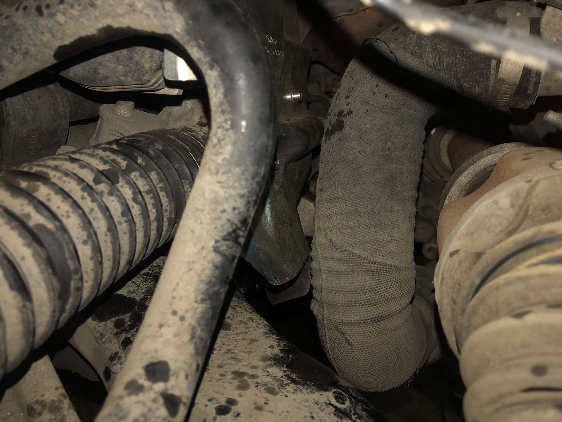

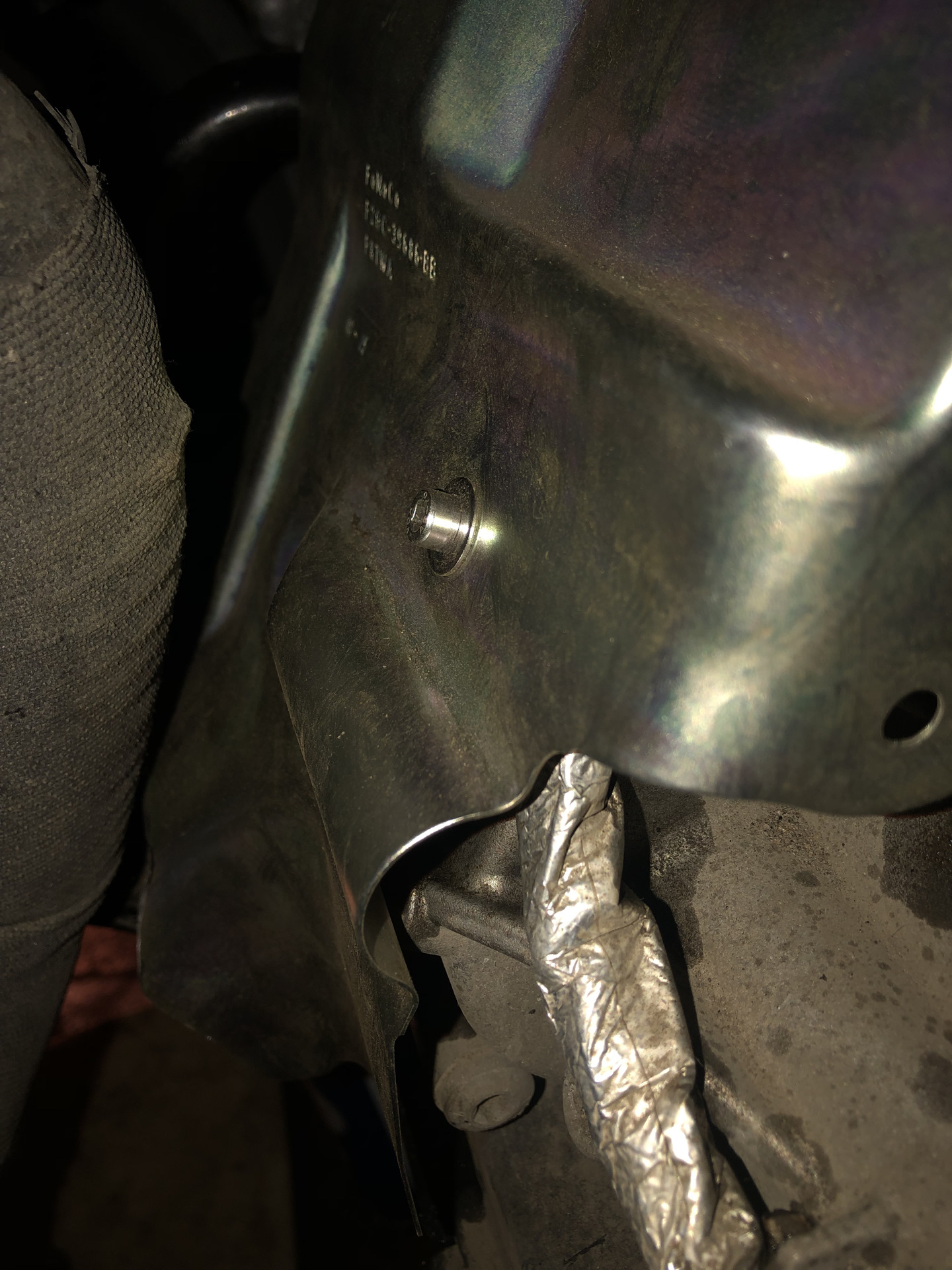

Как-то шарились мы с Александром ака some0neelse по электронным каталогам запчастей и наткнулись на защитный кожух на рулевую рейку и электромотор ЭУР, только в каталогах на elcats.ru ошибка, там указан финис код под прульный мондео, в других каталогах Саша нашёл нужный финис под левый руль и я для эксперимента заказал кожух ибо цена была 726 рублей. Было всё это примерно в середине апреля и вот между майскими праздниками приехал кожух, забрал его и решил установить не откладывая в долгий ящик. Болты для его крепления нужны М5х10 мм, я заехал в планету железяка и купил болтов и широких шайб из нержавейки — 30 рублей. Ставил кожух в гараже, вывесил морду мони на стойках, снял защиту картера и приступил к примерке кожуха и прогонке резьбы в местах крепления на рулевой рейке. Товарищ Игорь ака begemot-33 помогал в установке сбегав к себе в машину за многофункциональной смазкой чтобы было легче в корпусе рейки прогонять резьбу. При примерке кожуха обнаружил что его нижняя часть будет тереться о патрубок идущий от турбины к интеркулеру (на 2.5 кожух встанет болт он), поэтому взял в руки жену болгарина и подрезал нижнюю часть пока она не перестала касаться патрубка. Подогнав кожух закрепил его 3-мя болтами и собрал всё назад. Теперь на рейку и мотор ЭУР не будет лететь грязь. Осталось много вопросов матерного содержания к ФоМоКо о том почему же с завода нет этого кожуха…

Привет. Сколько примерно отрезал в см?
Привет, не измерял, подгонял по месту чтобы не упирался в патрубок и немного подгибал его)

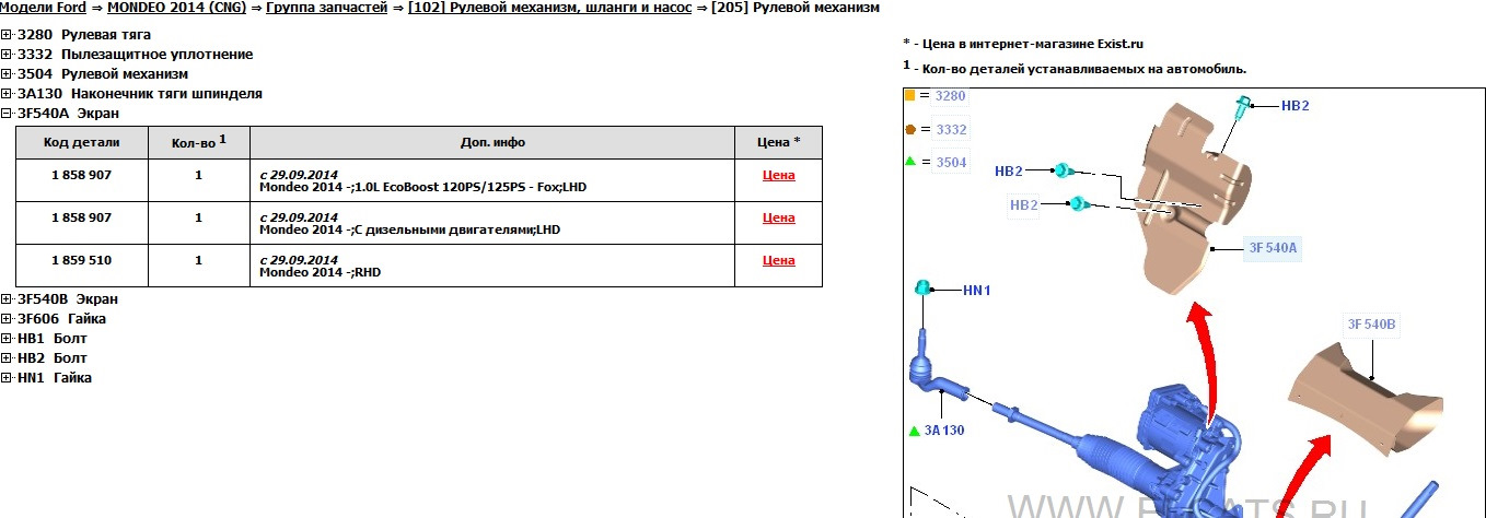

У меня в каталогах столько номеров, откуда вы взяли еще один?))
Места знать надо;)
=)) Я к тому, что если заказать по финису 1 858 907, который выдает меньше сроки и дешевле цену, приедет такой же?) Он же для леворульных, должен быть таким же?)
ford.afora.ru/car/180/no/0/2778/20898/94275/ там 2 экрана указаны с твоим финисом и уставленным Димой, Димин подошёл, по логике другой для по.руля?
По ссылке я понял, есть мой номер, но он ставился на авто с 29.09.2014, до 25.05.2015, есть номер Димы, он ставится с 25.05.2015 по сей день, ну и есть для праворульных) в чем разница экранов, не понятно, можно выяснить только опытным путем)
Да чего париться, человек поставил, все ОК, на 2.5 без переделок, можно заказывать…если есть желание, деньги не большие)
Да это понятно, просто хотел выяснить разницу, теперь выяснил)

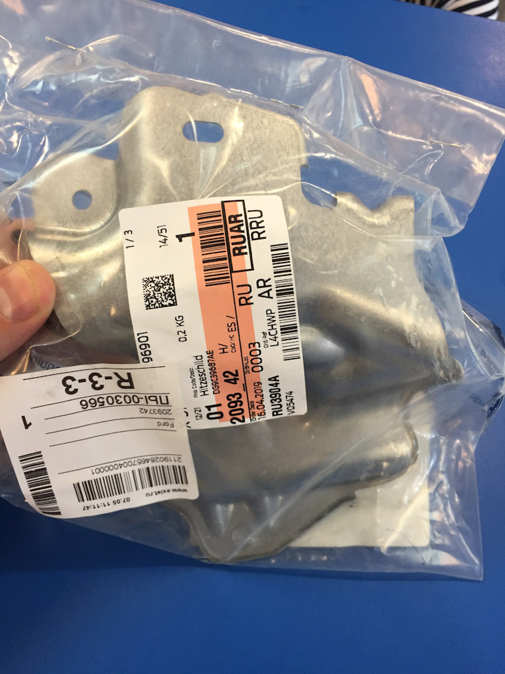

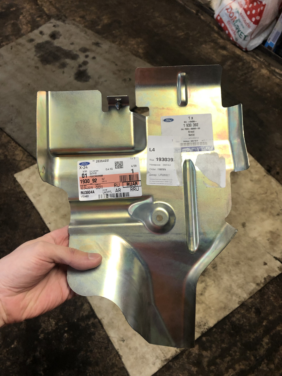

Вот такой апендикс приехал по номеру из каталога в Экзисте
Что это?
Тот самый косячный финис код из каталога, который НЕ надо заказывать🤣
Я вернул его, перезаказал правльный 1930392
Спс.)
Хуцня какая-то приехала))

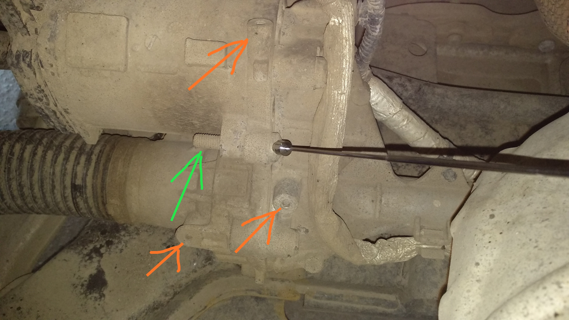

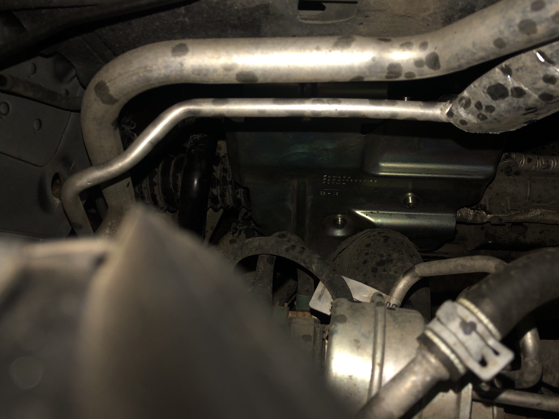

Дима. Правильно я понял, 3 точки крепления оранжевые стрелки?
p.s. блин, какой у меня грязный ЭУР и ведь защита моторного отсека стоит, перед тем как устанавливать экран надо мыть моторный отсек и ЭУР (((
Нижние стрелки точно точки крепления кожуха, вот на счёт верхней не уверен, снизу кажется, что на прям совсем высоко)) если выше нет похожих точек крепления, значит это оно, третье крепление)
Спс.)
Молодцы ! Мытищи рулят ! Дима, фото с верху не четкое, сфоткай на досуге получше, плиз. Я так понял в основном предохраняет от грязи спереди ? или сверху тоже ?
Сверху хрен сфотаешь нормально, не удобно)))
375375
Сверху с экобустом хрен сфоткаешь нормально, турбина и куча патрубков + патрубки кондея, пока сверху фоткал телефоном чуть не уронил его вниз)) спереди и частично сверху закрывает и этого достаточно на 146%, но это не точно;)

А Финис номер?(((
А фотку приблизить?))) 1930392

Жень, смысл данного щитка заключается в том чтобы защитить от прямого попадания воды и грязи стык между электромотором ЭУР и рейкой. Как я понял по постам людей у кого сорвало хотя бы 1 алюминиевый болт — быстро наступают кранты ремню и механизму так как уплотнение между электромотором и рейкой куиное)
