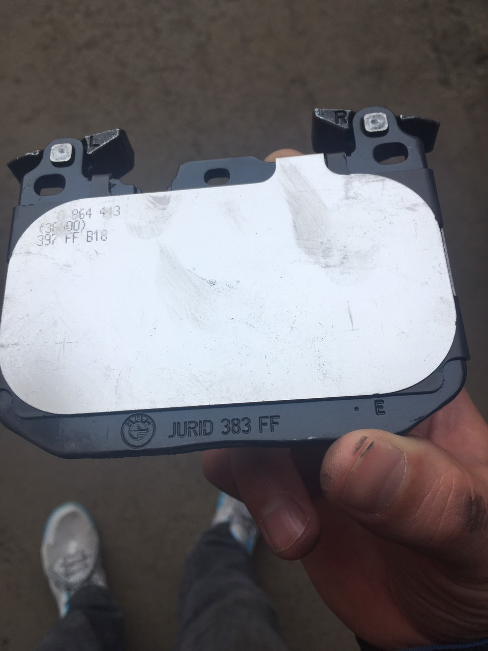

Уже почти год я не особо доволен цепкостью установленных тормозов 370 мм. Вяловаты и скрипят, при этом, при достаточном давлении на педаль нормально останавливают авто с любых скоростей.
Конечно, я прочитал предварительно все темы на драйве про тормоза. И, поскольку ГТЦ у меня был уже «условно нужный 095» и жидкость поменяна и прокачана разными способами неоднократно, я решил, что все дело в скользких штатных колодках, имеющих индекс 34 11 6 859 066 и на картинке в теме притча о синих тормозах под пунктом 3 на картинке были Jurid 383FF, как и у меня. Колодки были практически новые и я решил, что поменяю их не сразу, а потом). Осенне-зимне-весенний сезоны я тормозил чуть сильнее обычного и почти привык. Триггером очередного недовольства послужил тест-драйв G20, М-спорт тормоза которой имеют те же 4 поршня и диск 348 мм. А тормозят, будто «левой ногой»…
Я плюнул, и заказал новый комплект колодок, которые советовали в той самой теме, а именно 34 11 6 865 460 . Друг, владелец сервиса, позвонил через неделю и позвал на замену. Я приехал, открыл коробки и «поел ухи». Внутри лежали ровно те же самые JURID 383FF передние и JURID. Расстроился, ставить не стал и уехал зализывать нервы. Дальнейшие углубления в разные темы показали следующее: сейчас по bmwcats, в комплекте M-performance и М-sport идут колодки 34 11 6 878 882, которые новый артикул вместо 34 11 6 865 460 (которые считаются хорошими и уже стоят у меня). Какого качества были «плохие» 34 11 6 859 066, даже не могу себе представить… С колодками выдохнул – пошел дальше читать про остальное. И так,

в пр. году ставил перформанс с колодками 6 878 882 и 6 887 576
— не скрипят (недолго в мокрую погоду на холодную)
— тормозят лучше синьки (с завода) + м-колодки
— удобней при городской эксплуатации
— пылят умеренно… коричневым))
— гтц и вут — 34 33 6 851 095 / 34 33 6 851 098
зы: эмошные колодки не советую ставить — выгрызают быстро диски)

в итоге я пока ничего не поставил. У меня стоят, видимо, 460 и 570. И лежат в коробках такие же, новые.
Скрипят. Пылят не сильно. Не "цепкие".
Я не знаю, какие тормоза идут просто в F34 3**, но у меня сразу стояли правильные m-perf тормоза, вот колодки на m-perf штатные 3 года назад когда я их ставил шли говно, я еще удивился, тормозные диски большие, m-тормоза, а тормозит машина так хреново, НО все поменялось когда поменял колодки на M-чные, дорогие зараза, 24к комплект мне стоил 2 года назад, но уже 2 года езжу, тормозит машина отменно!

я себе на f34 тоже поставил комплект m-perfomance с дисками 370 и ориг колодками. К ощущениям на педали и эффективности нет вопросов — тормозит просто супер! Но скрип просто мозг выносит. Как на уазике. Причем первый месяц как поставил никаких звуков не было. Хочу попробовать почистить колодки от грязи и смазать их заводской смазкой в местах контакта
