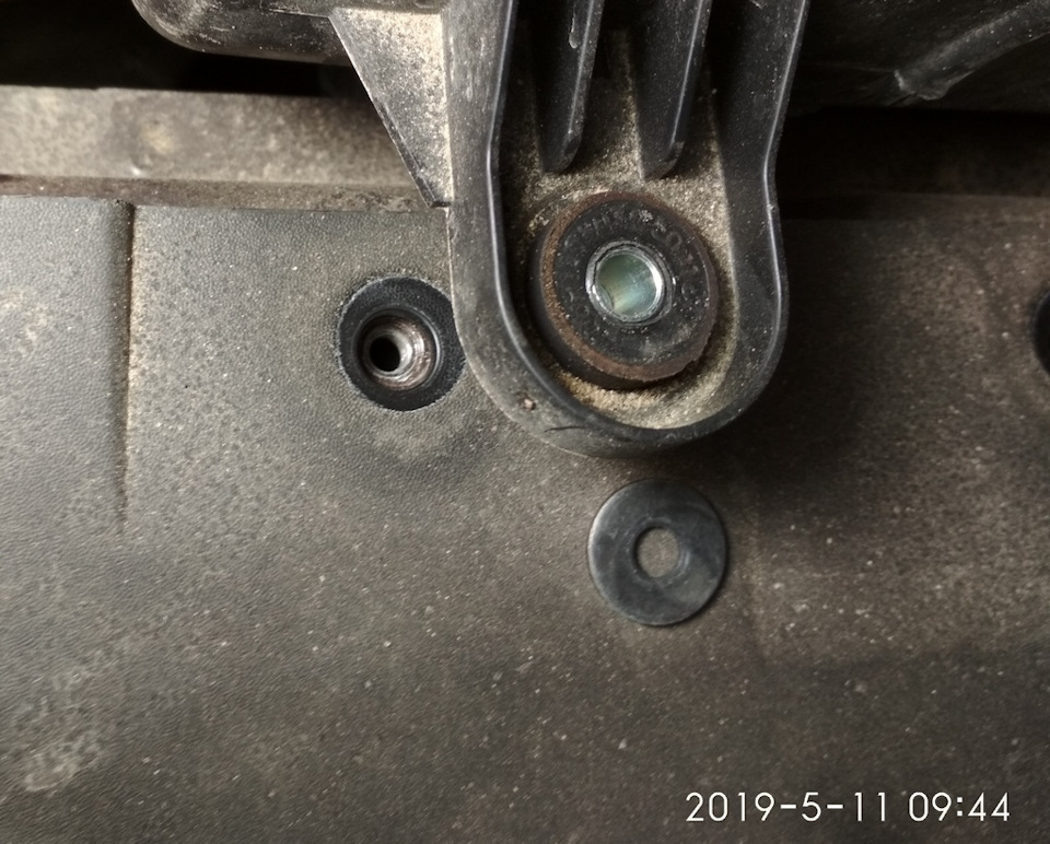

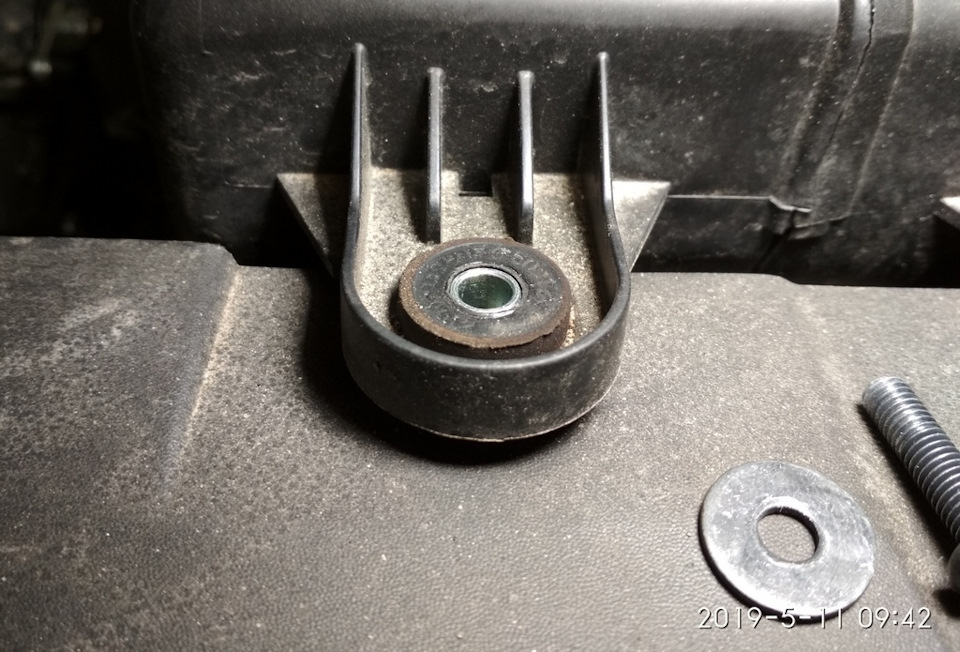

В моём случае — не хватало 2-х шайб под втулками крепления. Проверьте у себя, если заинтересовало.
Первыми об этом написал ЗР в начале выпуска Весты.
Крепёж такого типа выполняет 2 функции:
1. Устранить непосредственный контакт корпуса резонатора с металлом кузова для предотвращения передачи на кузов Рёва и Рыка от резонатора.
2. Закрепить надёжно
Не допустить контакт с кузовом, призвана Демпфирующая резиновая втулка, а чтобы не дать ей деформироваться при затяжке и притянуть надёжно, имеется Распорная металлическая втулка внутри резиновой.
Распорная втулка должна быть зажата между двумя металлическими поверхностями или шайбами.
Но завод нижней шайбы не доложил.
В результате, при закручивании болта крепления — он утапливается, проталкивая распорную втулку, диаметр которой меньше, чем диаметр отверстия в пластике вниз, деформируя резиновую втулку, т.к. распорной, просто не во что упираться, а до металла под пластиком достаточно глубоко.
Короче, нужны 2 кузовные шайбы на 6 и крепёж становится правильным.
При затягивании, ужимается резиновая втулка — упирается распорная втулка в нижнюю шайбу и ощущается упор.
Теперь резонатор закреплён надёжно и обеспечена развязка от металла кузова.

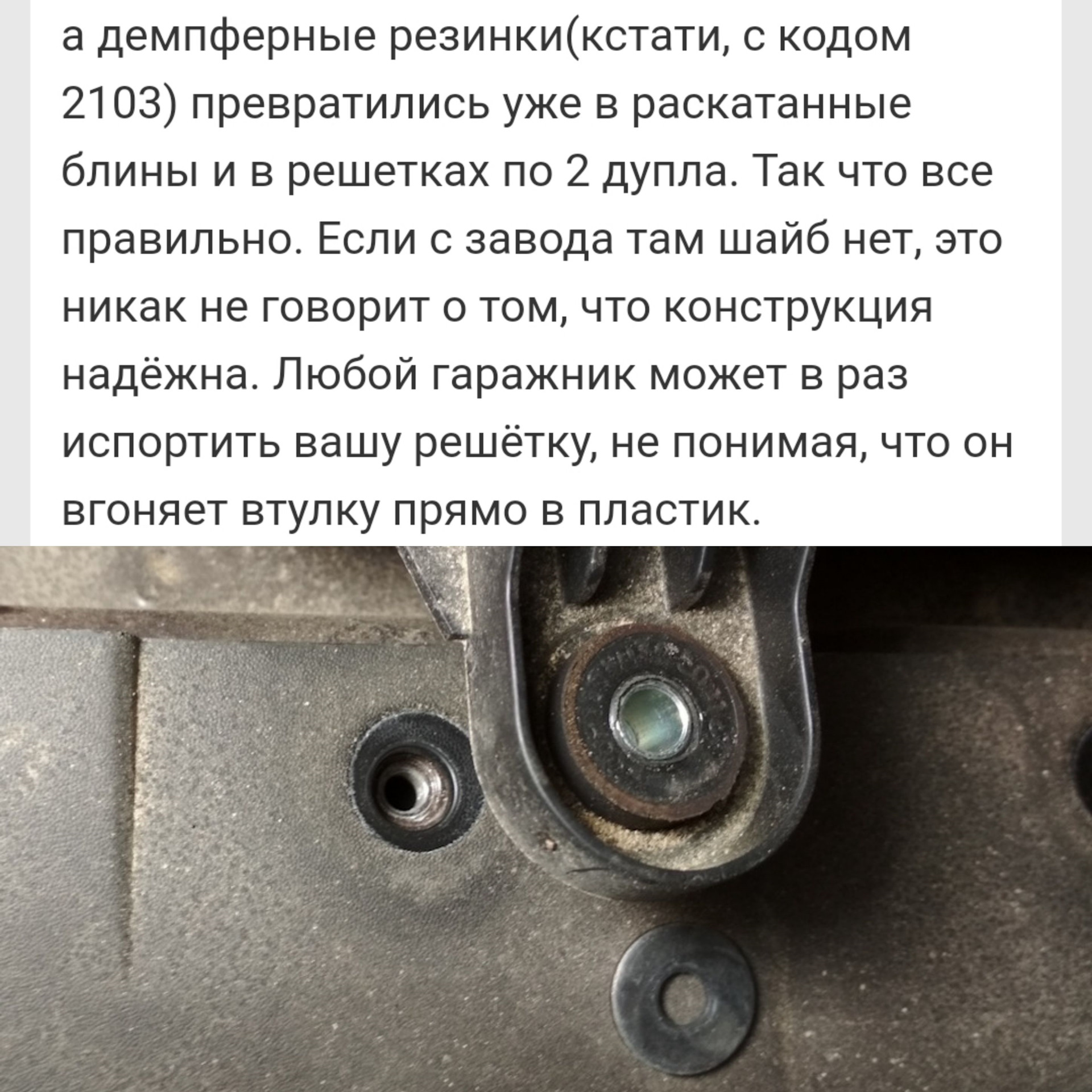

По поводу шайб однозначно + в карму. Тоже обратил внимание, когда ставил спорт-впуск. Без шайб, положенных под втулку, втулка может прорвать пластик решётки. Мой знакомый заверил, что не первый раз видит, как эти крепежи затянуты до усрачки, а демпферные резинки(кстати, с кодом 2103) превратились уже в раскатанные блины и в решетках по 2 дупла. Так что все правильно. Если с завода там шайб нет, это никак не говорит о том, что конструкция надёжна. Любой гаражник может в раз испортить вашу решётку, не понимая, что он вгоняет втулку прямо в пластик.

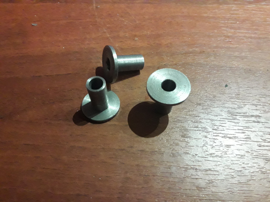

Ставил похожие. Фото с инета
