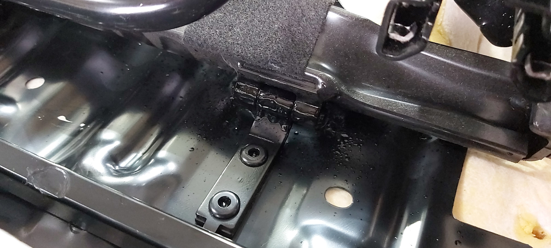

Начало скрипеть заднее правое кресло. Причина была в отсутствие смазки на на весах. Забрызгол смазкой для замков, куда можно, скрип пропал

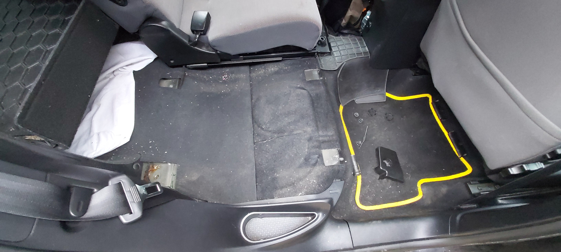

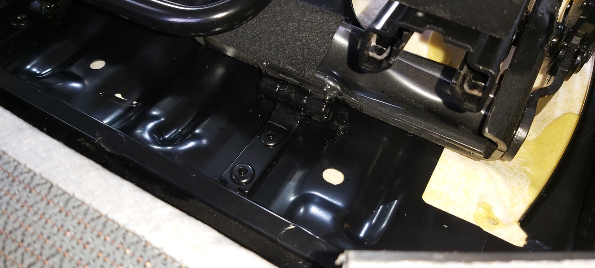

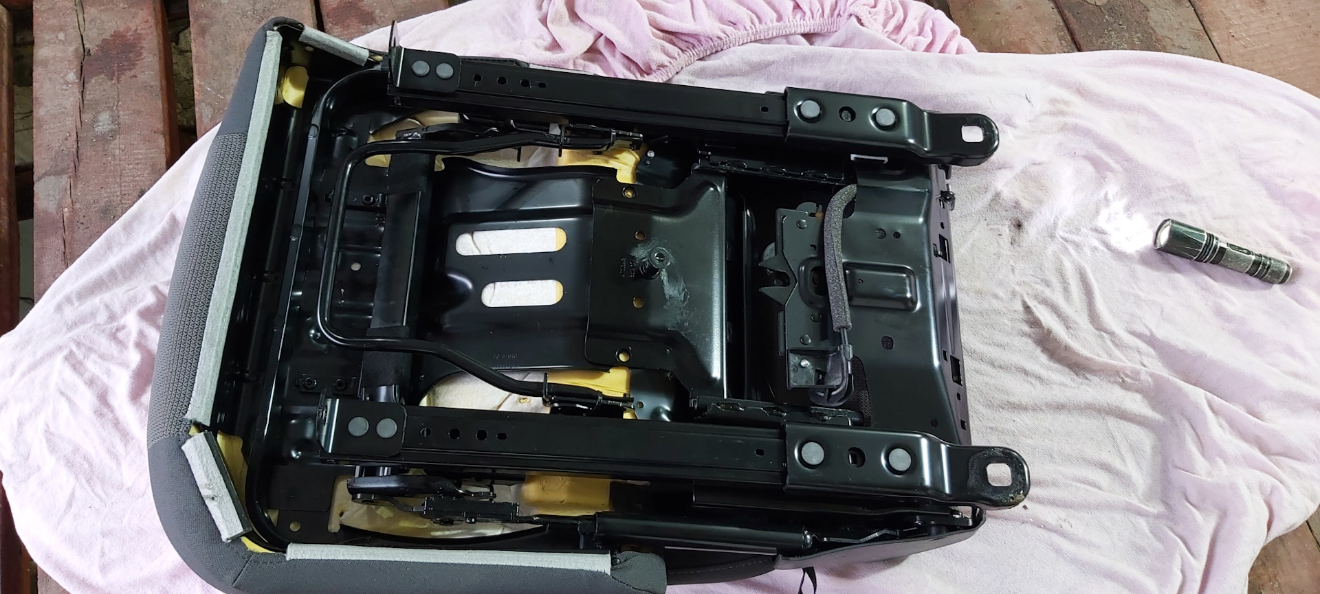

Мусора полно под креслами, нужно снимать кресла, чистить
