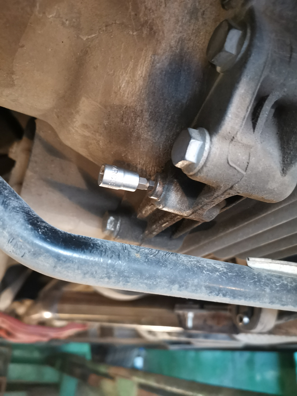

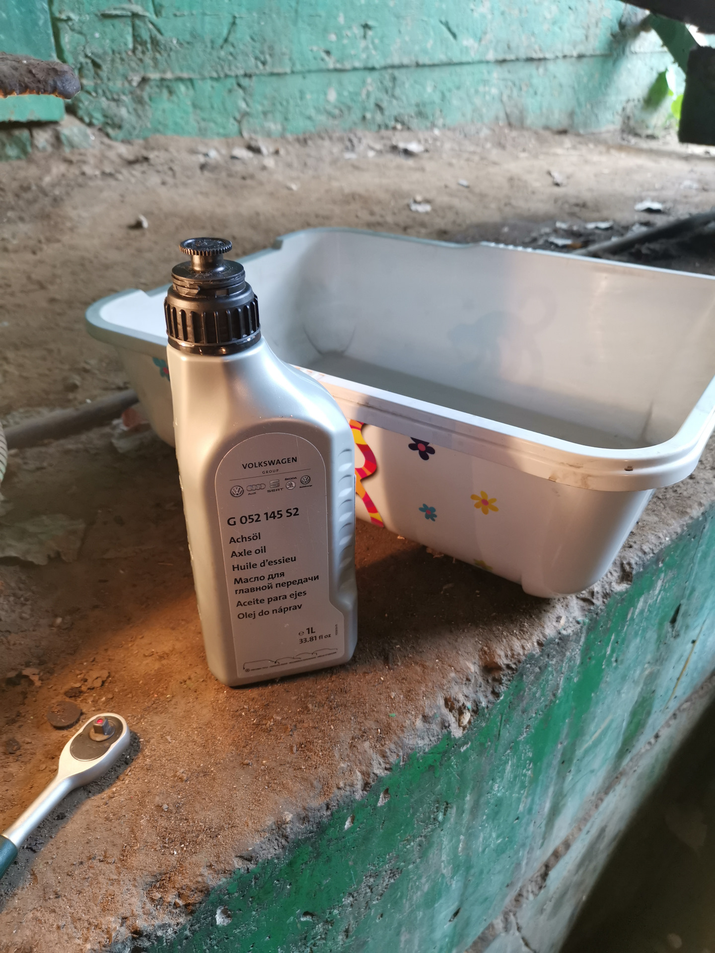

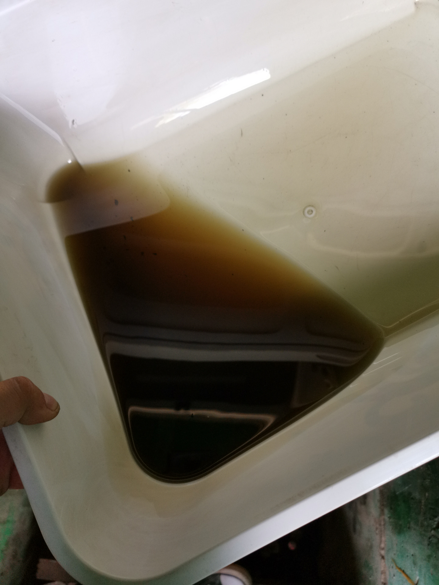

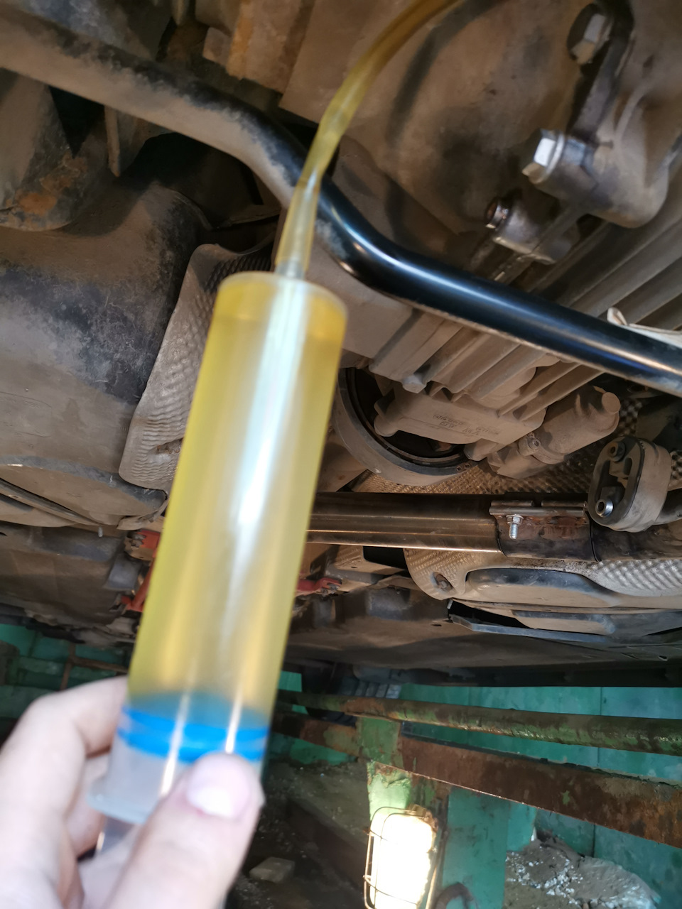

Пришло время менять масло в редукторе. Было куплено ориг масло в редуктор. Замена заняла не спешно 40 мин.
Нужен шприц и тряпка и шестигранник на 5
Масло в заднем можно менять не раньше 100ткм.так как там нагрева особа нет и масло не так сильно снашивается, по сравнению с переднем редуктором.
Запчасти на фото: G052145S2

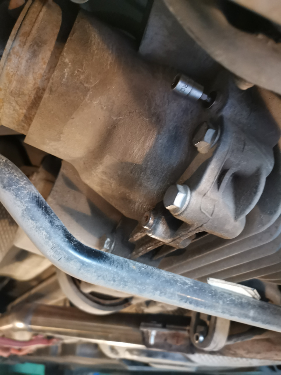

Привет что то сейчас смотрю и допёр это же Халдекс ?
Нет, это задней редуктор. Там масла разделяются.
