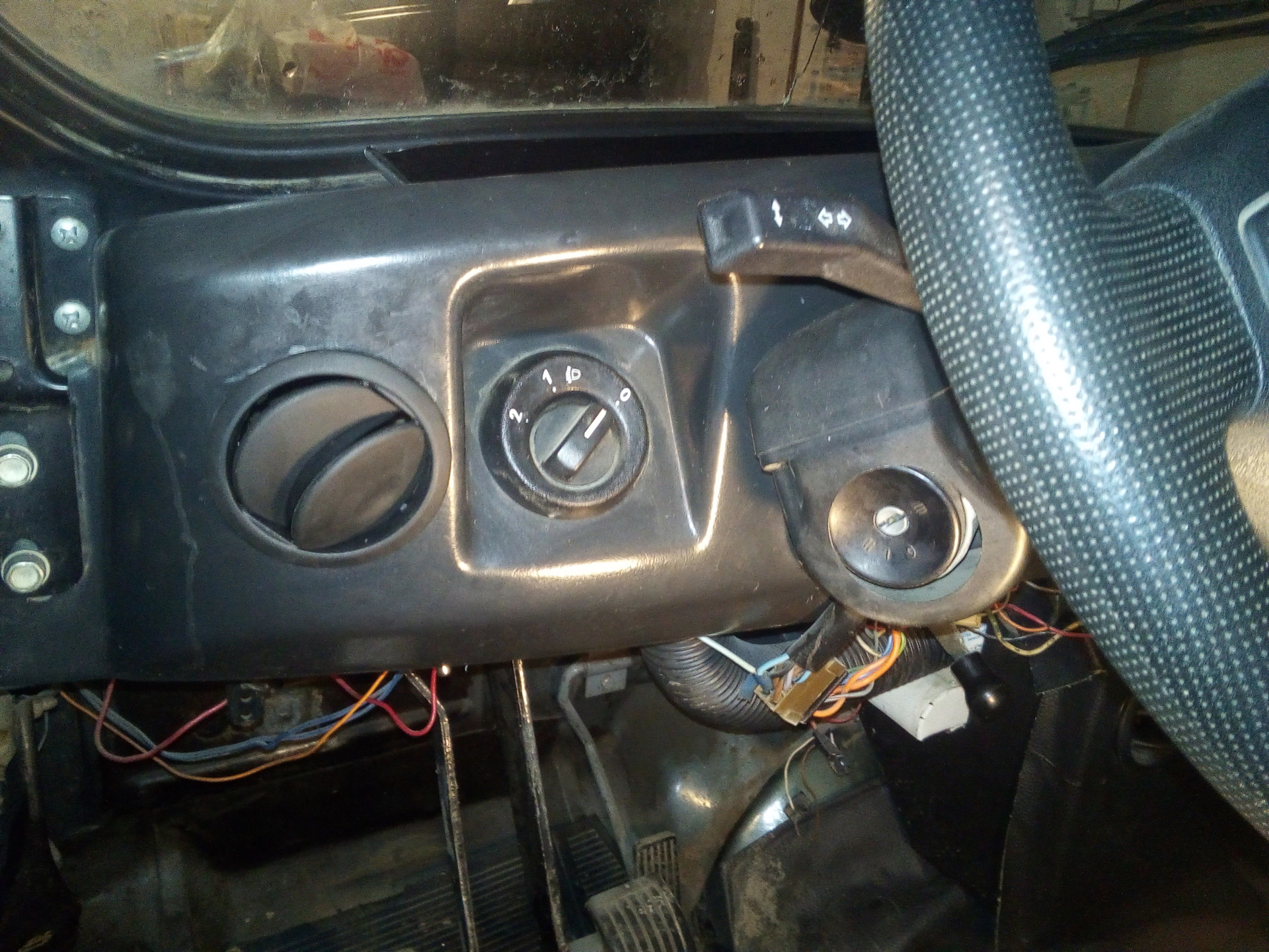

На драве видел отчеты об установке грантовских дефлекторов для обдува боковых стекол. Ещё бывают варианты врезки газоновских дефлекторов, но они никак потом уже не регулируются. А с грантовским дефлектором можно регулировать и направление, и интенсивность обдува. Думаю, бонусом можно получить обдув и не только на стекло, но и на себя в жару, но это пока не пробовал.
В общем, после разметки циркулем сверлится пластиковая накладка и сама железная панель. Единственное, надо постараться не попасть в усилитель приборной панели. У меня получилось.
И еще один момент. Воздушный патрубок перекрывает собой блок предохранителей, поэтому надо делать легкосъемную конструкцию. Для этого лучше использовать сантехнические трубы, отводы, уголки и тд.

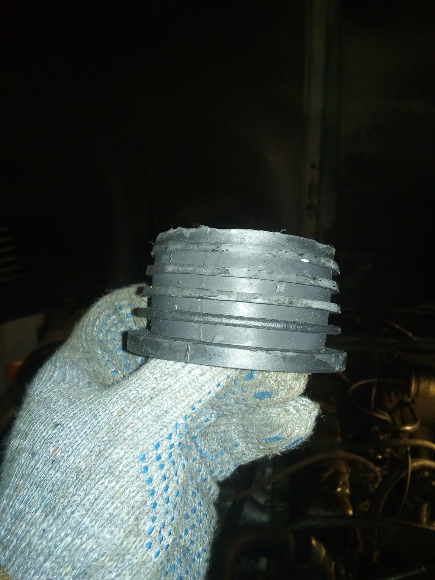

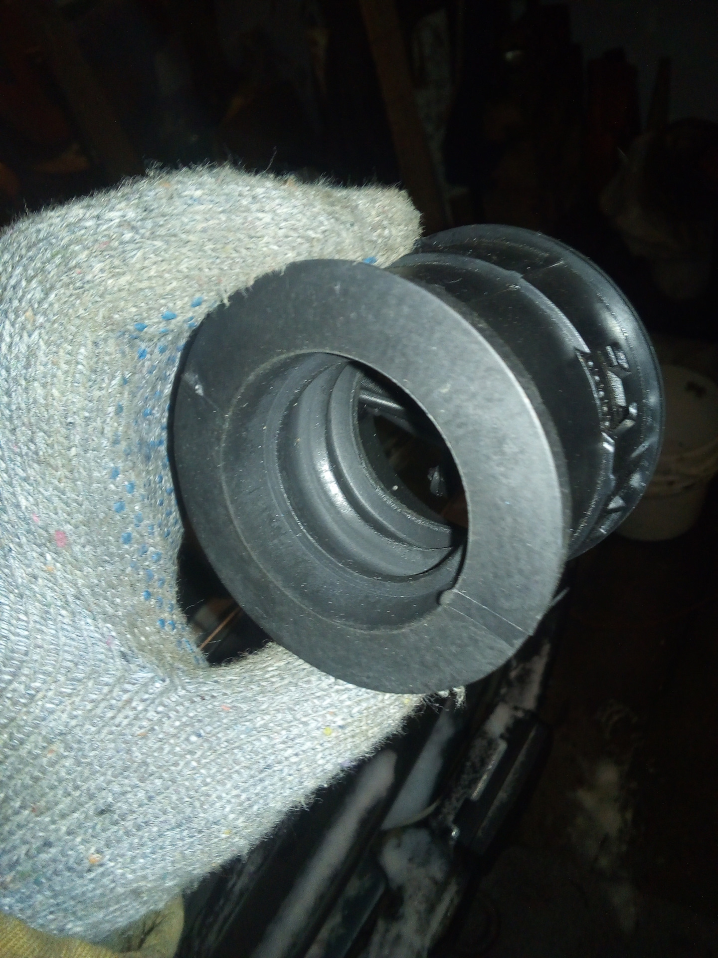

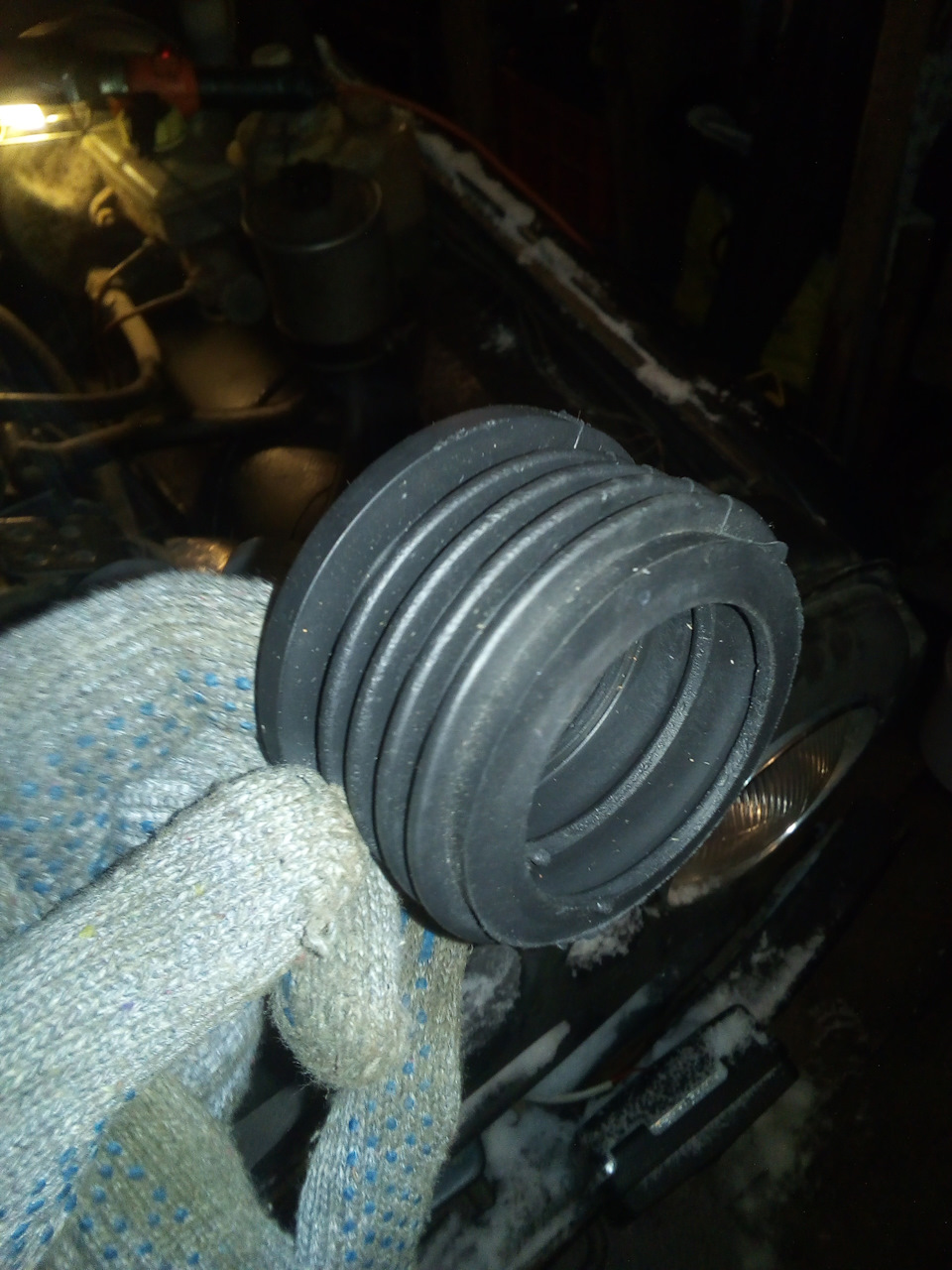

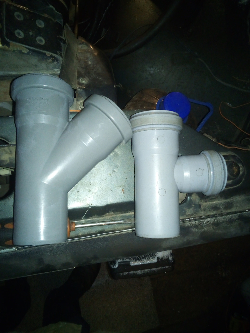

На одну сторону надо купить: сантехнический переход с 75 на 50-ю трубу(частично срезается ножом, чтобы залезла в дефлектор)
, уголок 50-ка на 90 градусов, тройник 50/50/50, один из отводов от основного под 135 градусов, ну и еще один шланг гофрированный отопителя. И конечно же изолента или скотч как главные инструменты уазоводов))
На одну сторону по времени у меня ушло часа 2, но потом переделывал. Сначала пробовал другой тройник 50/50/40, с боковым отводом 87 градусов на 40мм. Но с ним воздух на боковое стекло почти не идет. Ещё считаю удачей тот факт, что если из сантехнического отвода вынуть резиновое уплотнительное кольцо, то родная гофра туда как раз встает с небольшим натягом и сама не вылетает.
