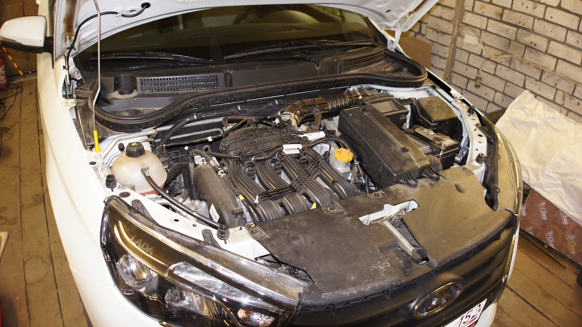

Уже с первых дней эксплуатации своей новой Весты я столкнулся с рядом неприятностей, связанных с двигателем, а именно.
При разгоне на непрогретом двигателе возникают рывки-подёргивания. Чем интенсивнее разгон, тем сильнее ощущаются подёргивания. Подёргивания больше выражены на малых оборотах, в т.ч. после переключения на передачу выше. Сильнее заметно на низших передачах, слабее на высших передачах. При поддержании заданной скорости подёргиваний нет. По мере прогрева подёргивания ослабевают и становятся менее заметны, на полностью прогретом моторе присутствуют в незначительной степени.
При тёплом пуске (двигатель был полностью прогрет, заглушен, повторно пускается через 15…60 мин после глушения) двигатель пускается затруднительно: приходится длительно проворачивать двигатель стартером, после пуска двигатель работает первые несколько секунд нестабильно, с перебоями (троит), на кузове ощущаются повышенные вибрации.
Помимо этого я заметил (хоть и не сразу), что не подсвечивается крутилка электрокорректора, да и сам корректор не работает: при вращении крутилки СТГ не меняется.
Также, при интенсивном разгоне появляются низкочастотные вибрации со стороны днища, предположительно от системы выпуска.

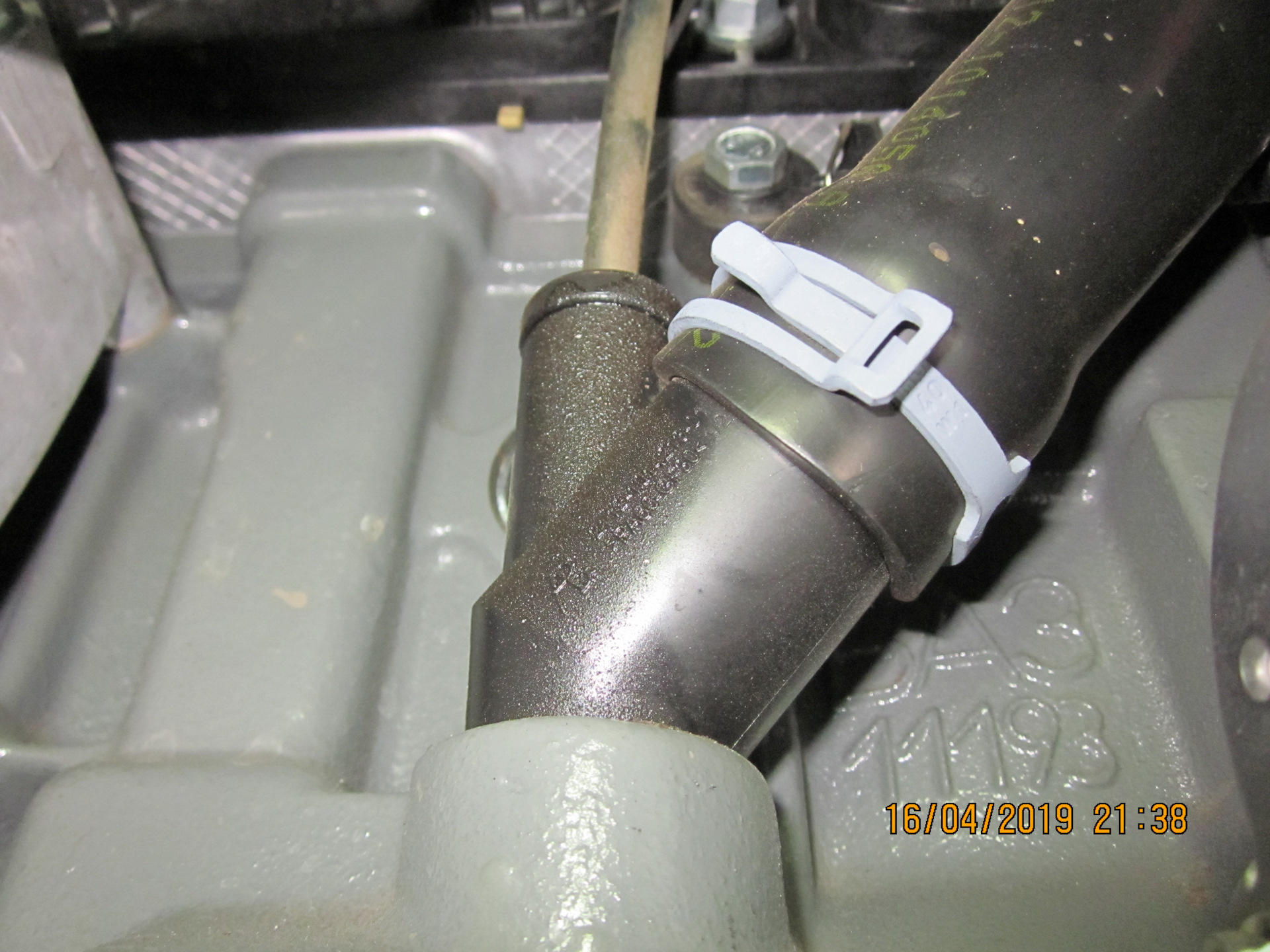

А ещё, когда примерял новую защиту картера, я заметил масляное запотевание в районе тройника системы ВКГ, в месте откуда торчит щуп.
"Авто новое, на гарантии, почему бы не обратиться по гарантии?"- подумал я. Позвонил в автосалон "Юникор", в котором приобретал свою Весту и записался на удобное мне время. Пригнал машину я вечером перед закрытием автосалона. Поскольку подёргивания при разгоне наиболее ярко выражены на полностью остывшем двигателе, необходимо было полностью охладить двигатель. Самый простой способ — это выдержать её ночь, поэтому я оставил её на парковке перед входом а сам отправился домой на такси. С утра приехал так же на такси, далее подробности на видео:

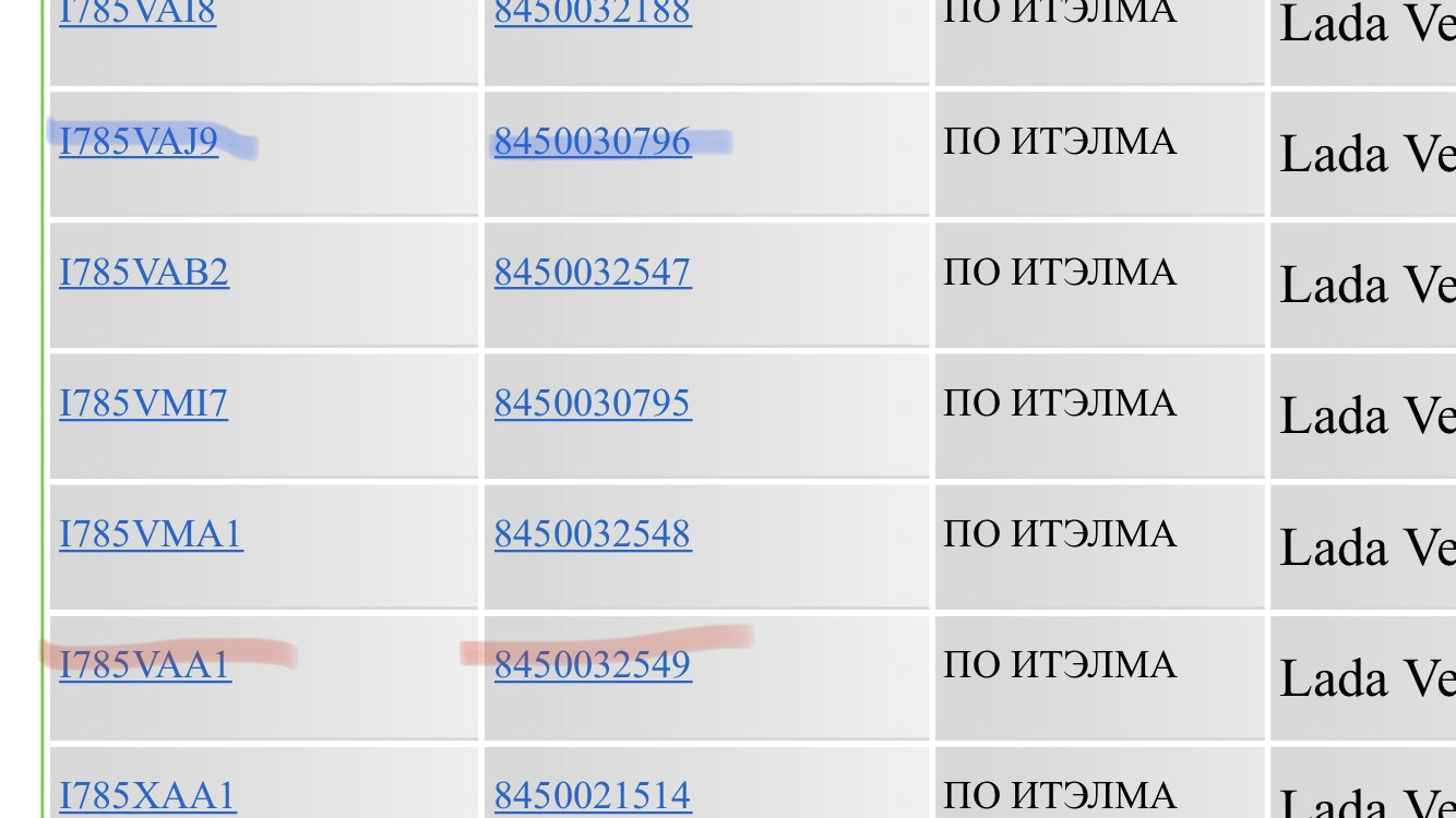

Для начала рекомендую проверить соответствие по устаовленному блоку. Вот таблица. У меня не совпадает, прошлый владелец видимо пытался решить проблему и залил не ту прошивку.
Проблема в большей степени в ПО, так как а переключениях дроссель мотает. От того и дёргается. Переобучил дроссель, и колебания уменьшились. Но это временно, потом возвращается на круги своя.

Запотевать может из-под сальника-резиночки щупа. Надо ее снять, намазать герметиком и посадить обратно. На седане мне так делал дилер.
По поводу того, что АвтоВАЗ не считает это неисправностью. Если есть запотевание-значит негермет. Должен ли быть негермет здесь? Наверное нет. Тогда делайте. Если говорят, что это не неисправность и так может быть, то пусть покажут бумагу от АвтоВАЗА, которой у них нет и быть не может. Тоже боролся с дилером по этой проблеме, в итоге они мне все сделали (дело было на седане) и такого запотевания больше не проявлялось.
Спасибо, при следующем обращении попробую. Запотелость не сильная, вчера снимал защиту (пробег 2т.км.) запотелость не усилилась, поддон под щупом сухой.
