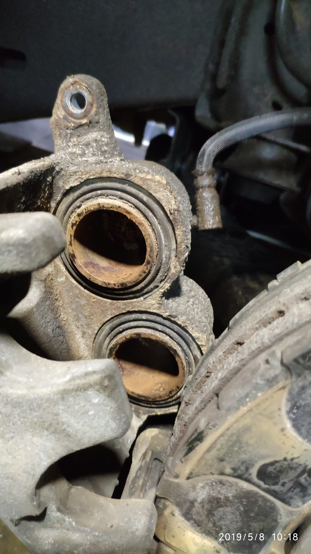

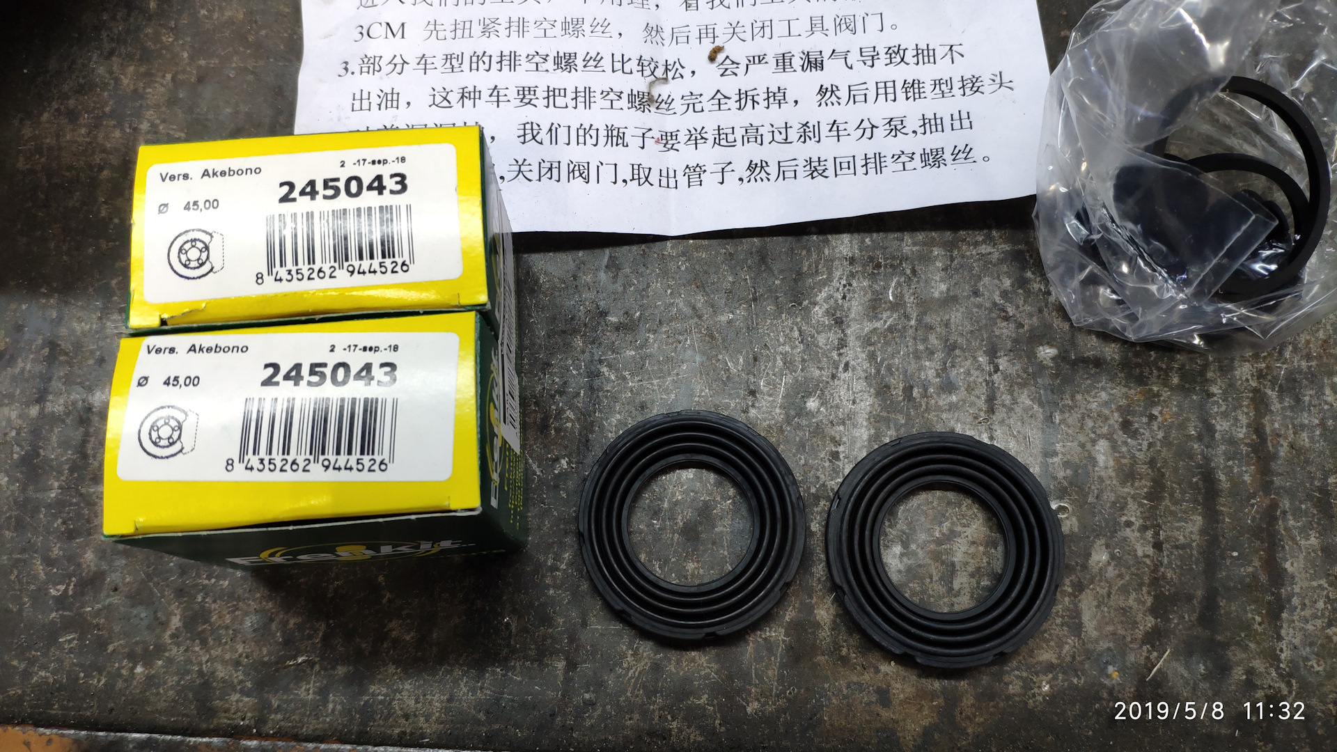

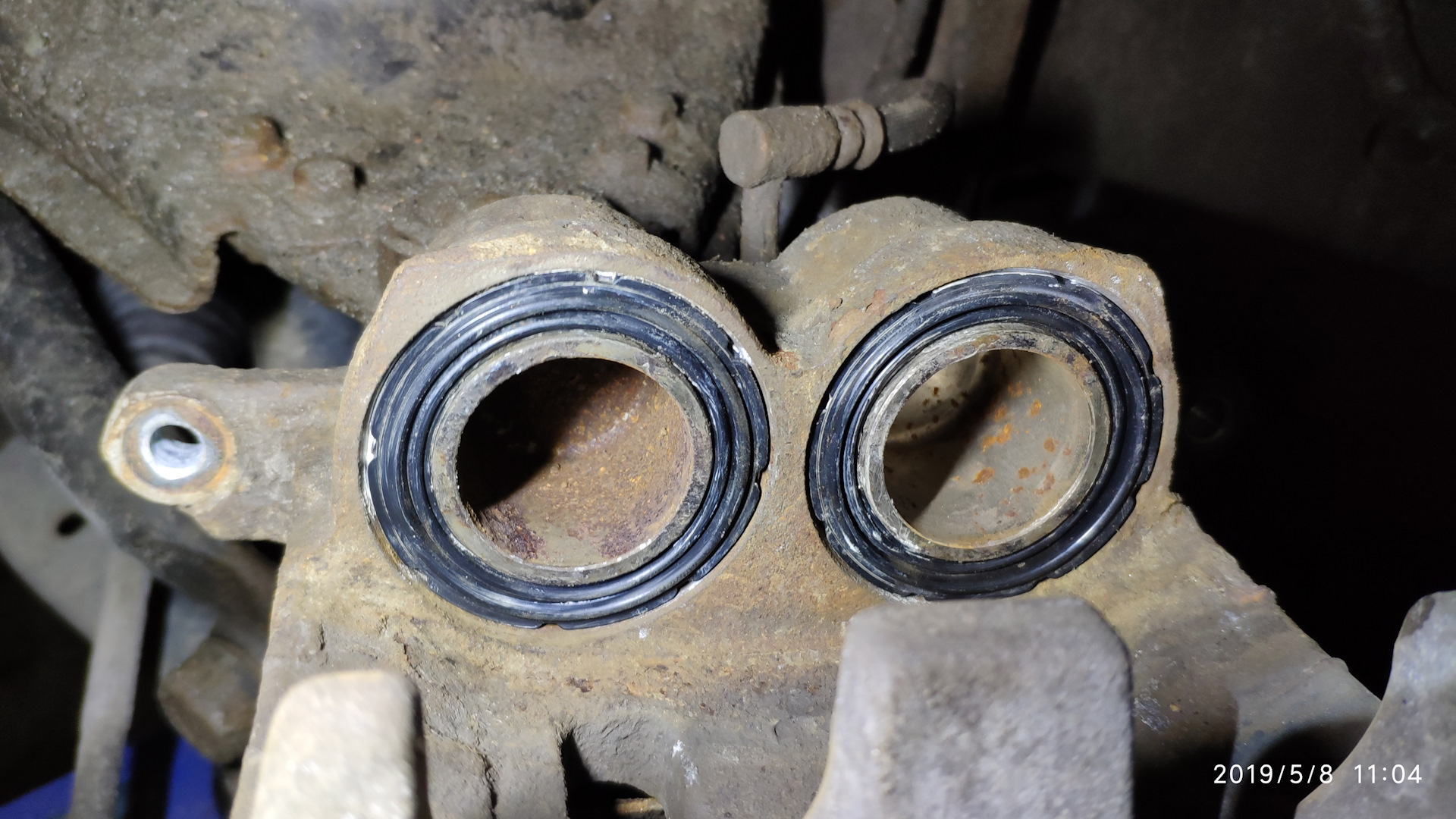

Год назад менял передние колодки, не понравилось состояние пыльников тормозных цилиндров.
Замена оригиналу нашлась на форуме. Спасибо Pablo.74. Налезли плотнее, чем оригинал.

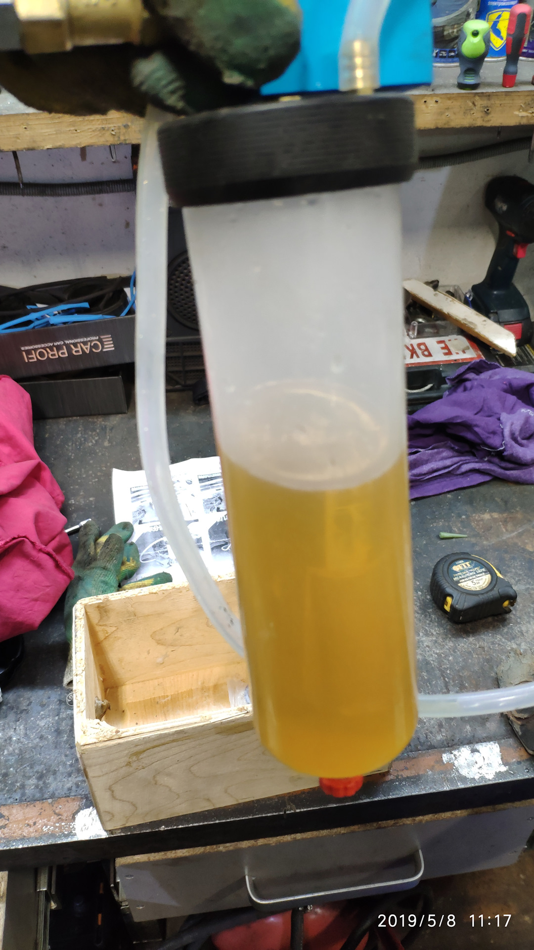

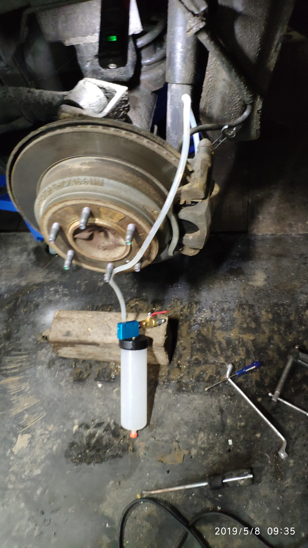

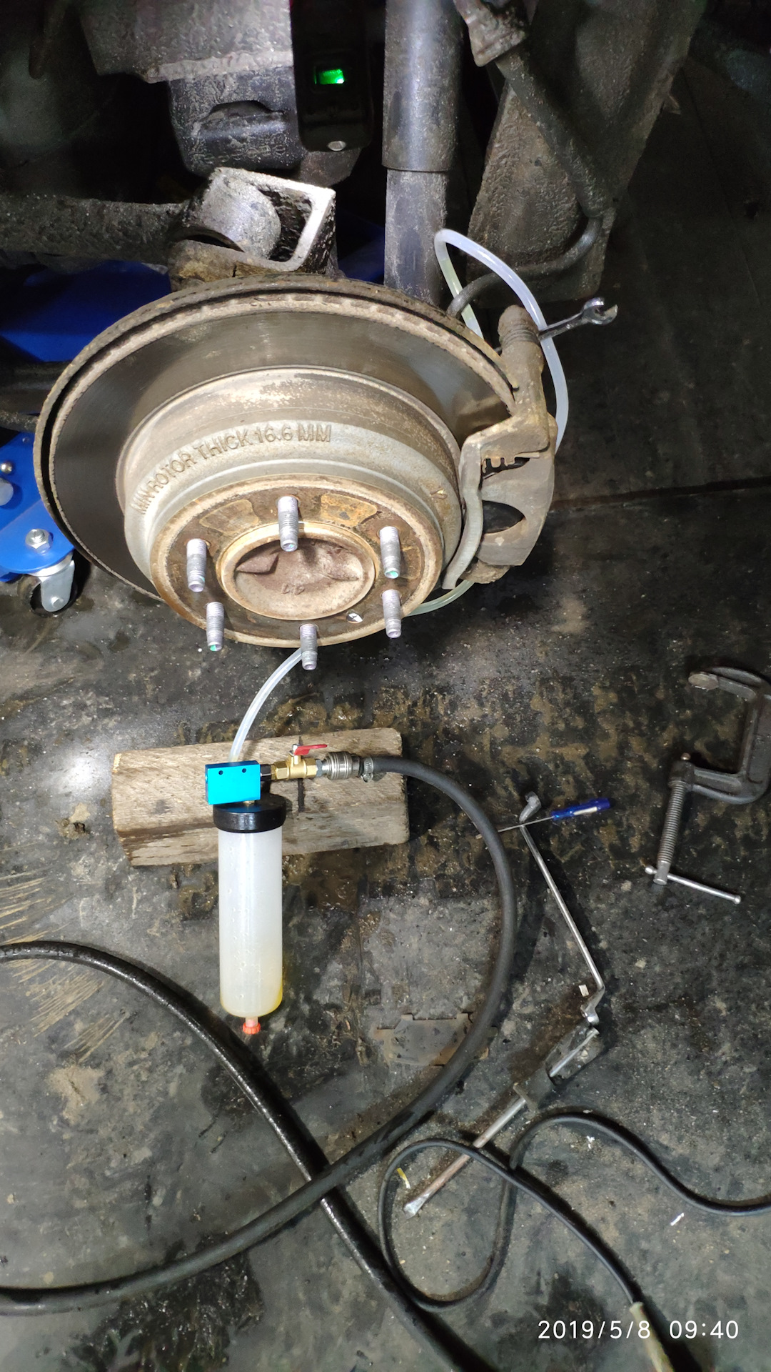

Поменял тормозную жидкость вакуумным методом. Тормозуха слилась чистая нормального цвета, без примесей. Получилась херня. Педаль стала проваливаться. Прокачал ещё раз педалью, тормоза вернулись.

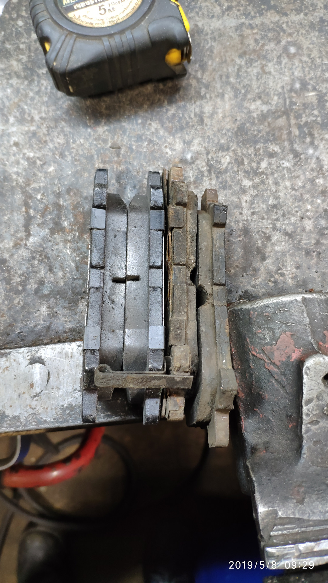

Поменял задние колодки на сангсин. До этого стоял оригинал, в принципе, ещё тыщ 20 прошел бы.
В поведении машины ожидаемо ничего не изменилось.

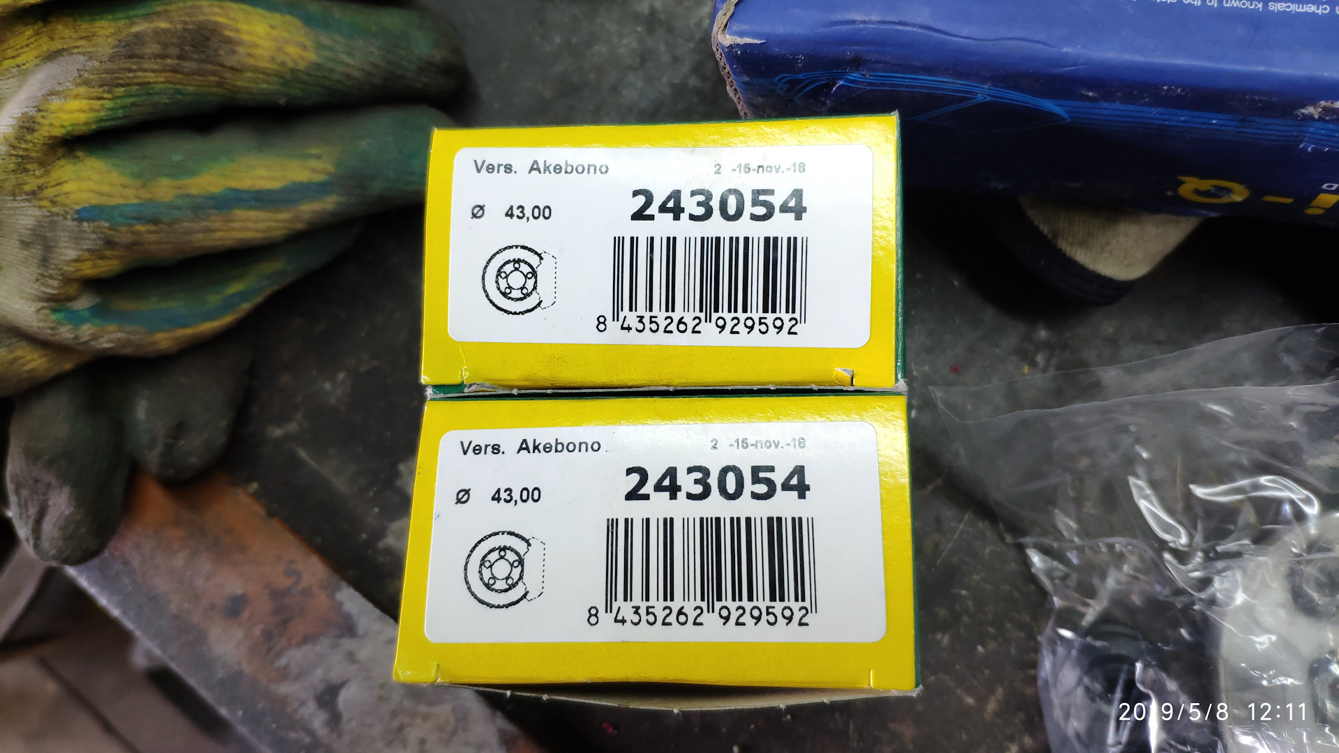

Привет !
Вопрос. Т.е. на один передний суппорт нужно 245043 frenkit -2 шт, а на весь перед 4?
Тоже самое на задний, только 243054 frenkit.
Я про количество. Сколько в упаковке пыльников?
В каждой коробке комплект на один суппорт. На всю машину надо
243054 — 2 шт. Зад
245043 — 2 шт. Перед
Большое спасибо, буду брать про запас, пока у меня вроде с пыльниками все в порядке, а там при смене колес на зимнюю, погляжу.
dem2324
243054 — 2 шт. Зад
Блин, на фото Akebono. А на emex выдает frenkit. Это одно и тоже?
На фото frenkit
Спасибо!

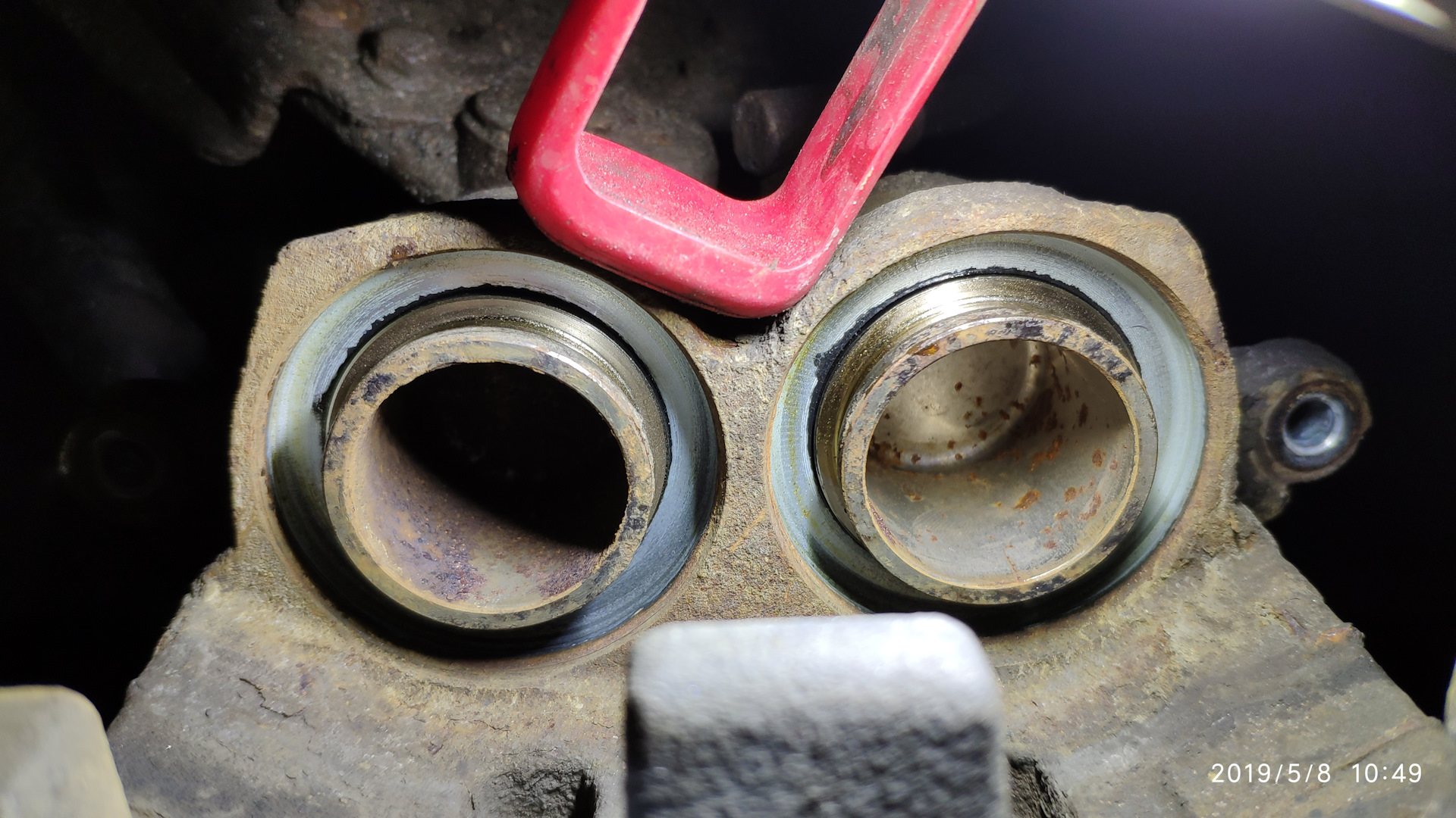

Как пыльники меняются? Без снятия поршней?
Я менял без снятия. Нужен очиститель тормозов. У меня не было. Тонкой отвёрткой подцепил пыльник, вытащил его, потом надо обработать очистителем. Смазать новый пыльник смазкой для супортов. Внутреннее кольцо встаёт плотно, натягивал пальцами. Внешнее кольцо задавдивал пластиковым приспособлением для разборки салона.
