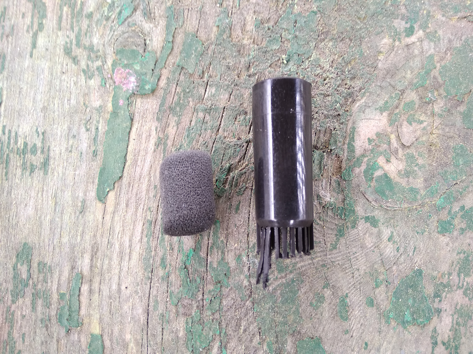

Задача — сохранить встроенный клапан адсорбера, т.к. без него ЭБУ будет выдавать "чек".
Отпиливаем клапан от корпуса адсорбера.
Из остатков корпуса изымаем поролоновую заглушку — она будет служить фильтром для магистрали, выходящей из бензобака.
Заглушку устанавливаем в разъем магистрали от бензобака (некоторые в качестве воздушного фильтра используют топливный фильтр от ВАЗа, но мне не хотелось срезать быстросъем, чтобы при необходимости можно было вернуть адсорбер).

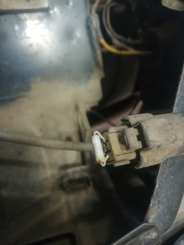

Всем привет! Просто отключам абсорбер и подтыкаем в штекер резистор. В моем случае резистор на 22 Ома
У меня Логан 2
Можно получается просто резистор поставить на 22ома ? Система будет работать как надо?
SIN75
Не помните, мна сколько ватт?

Ребята, нужна помощь! Рассыпался разъем электромагнитного клапана, собрать могу, а вот с распиновкой проблема. По проводам идут желтый и белый, а на адсорбере пины прописаны 1 и 2. Меток никаких нету. Напишите распиновку, пожалуйста.
Разницы нет, так как внутри индукция ( полярности не имеет значения)

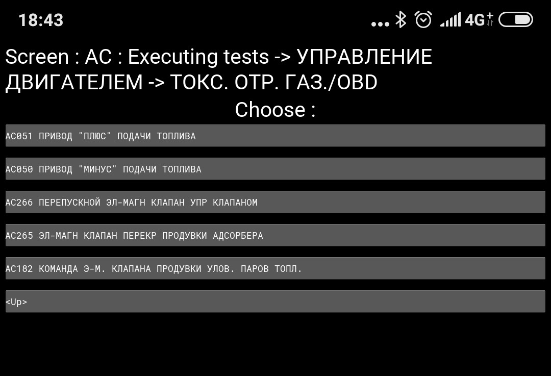

Добрый день. Как то диагностировали систему адсорбера? Пиреном/пиклипом? У нас на колеосах всем форумом есть пшик из бака, но он именно всасывающий, я так понял…
У нас можно диагностировать только обрыв цепи клапана абсорбера — в этом случае (и только в этом) загорается чек на приборке. Пшик и у меня был, и действительно именно всасывающий — система абсорбера плохо выравнивала давление в баке.
Спасибо за информацию. Просто в PyCLIP (любительский canCLIP) есть ряд тестов по клапанам evap, но инфы интерпретации результатов нет.
