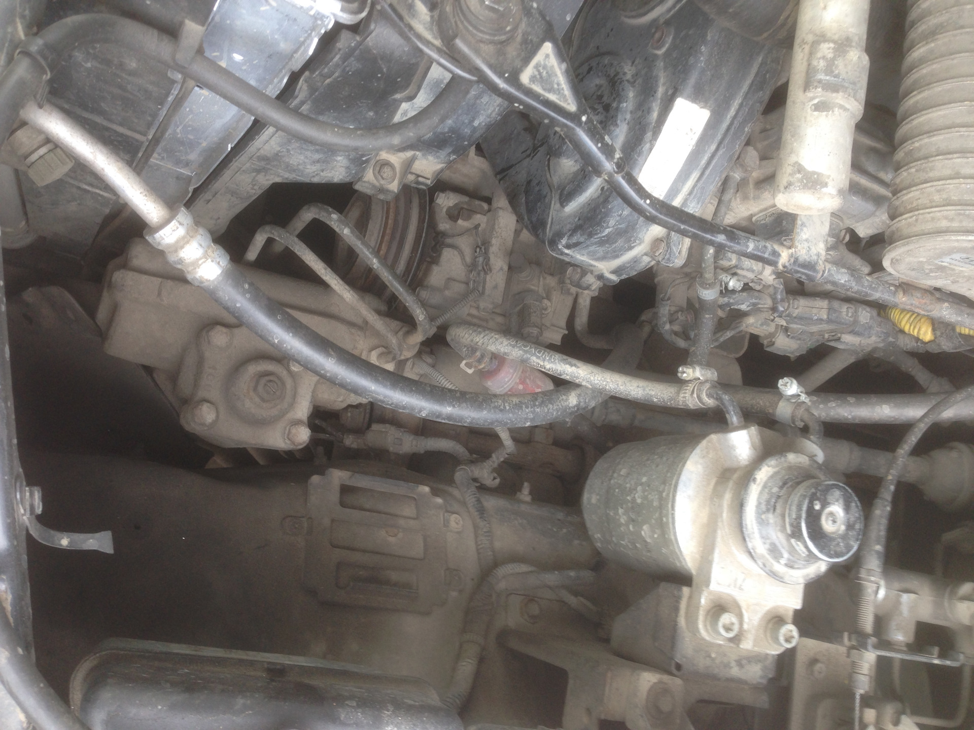

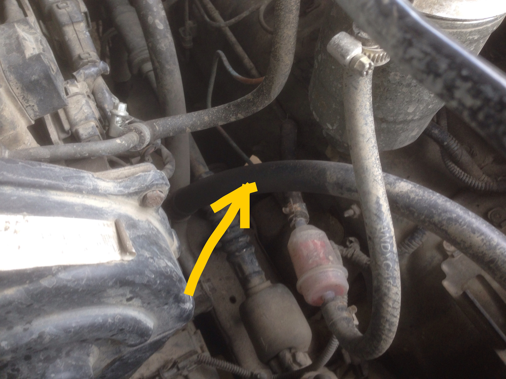

Потеплело. Решил, что пора привести в чувство кондиционер (далее а/с). Поменял ремень, включил…конечно сам он не заправился)). Ранее выявил возможную причину утечки хладогента — это шланг радиатор/компрессор. На фото видно, что вокруг все сухо, а шланг влажный и масленистый. Вероятно это и есть проблема.

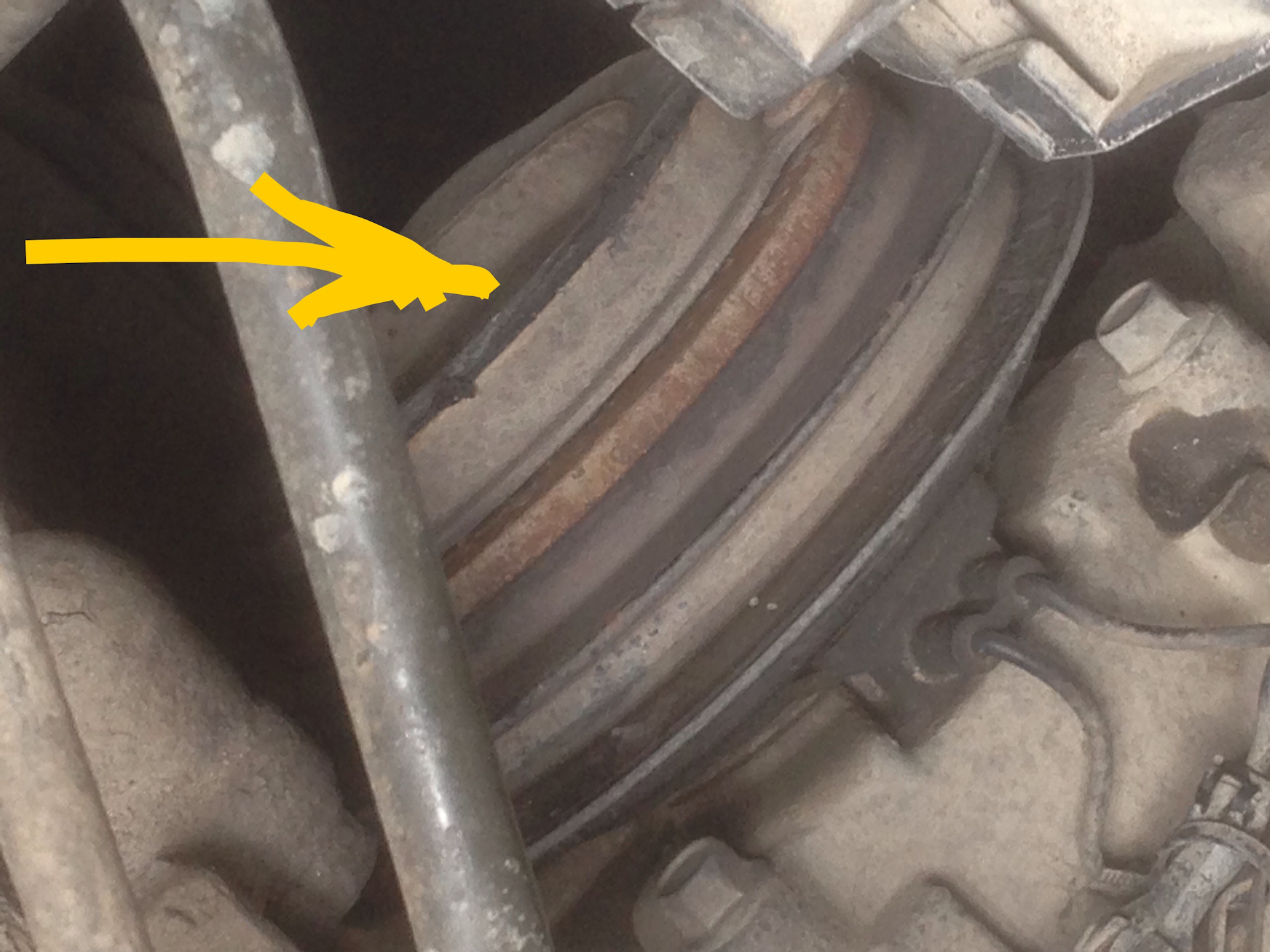

Обратил внимание на шкив компрессора, при включенном а/с он как-то не ровно вращается и из него выпирает резинка.
Позже сделаю видео, как он вращается.

Съездил на очередное СТО, диагностика 500р, вывод — заклинило компрессор…поэтому и вылезла резина — "сгорел".

— ~2000 перепресовка шланга.

Т.к. график работы не позволяет оставить машину в СТО, решил сам снять/поставить компрессор. В общем не сложная операция.
Снял интеркулер, крепление интеркулера, диффузор вентилятора, вентилятор. Освободилось место для манипуляций. Отсоединил шланг идущий от компрессора в салон и замотал его в пакет…фиг знает как долго буду делать. Шланг с компрессора на радиатор отсоединил только от радиатора…его же мне и ремонтировать нужно. Сам компрессор закреплен на длинных болтах под 12-й ключ. Собрал все обратно. Все отверстия залепил, замотал.
