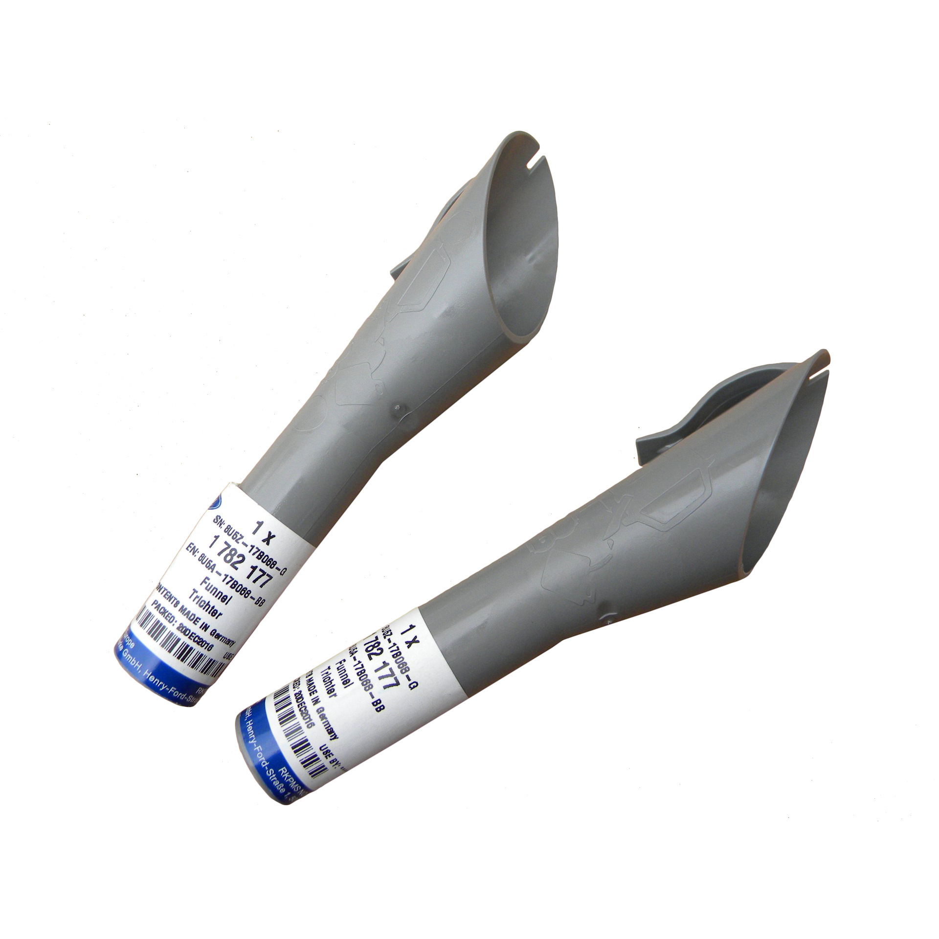

Так вот что бы такого больше не повторилось, решил я прикупить специальный адаптер. Не долгое исследование рынка адаптеров для пистолетов показало, что есть их разных видов 5. Мне больше всего понравился адаптер от Ford за номером 1782177. Стоит он не дорого, мне достался за 160 руб.

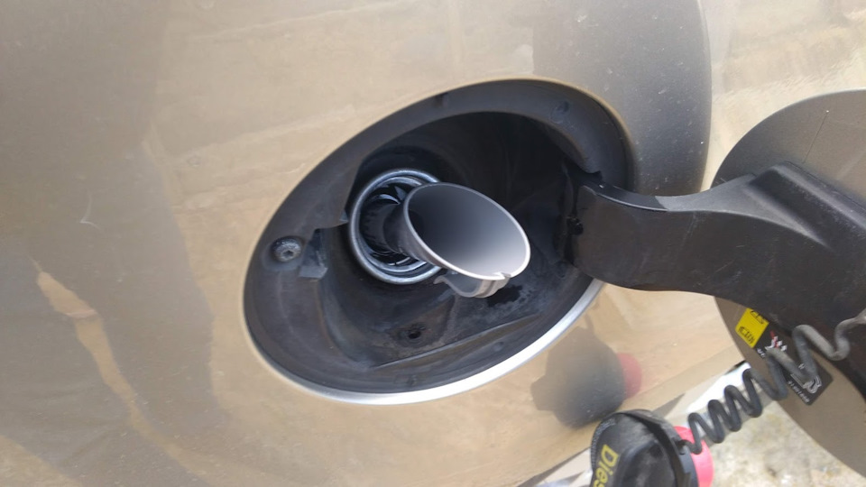

Вот такой кусочек пластмассы от Ford теперь будет у меня в Volvo. Теперь можно со спокойной душой отправляться куда глаза глядят, не беспокоясь что не смогу заправиться. С его же помощью можно будет залить топливо и из канистры, если уж совсем припрет.

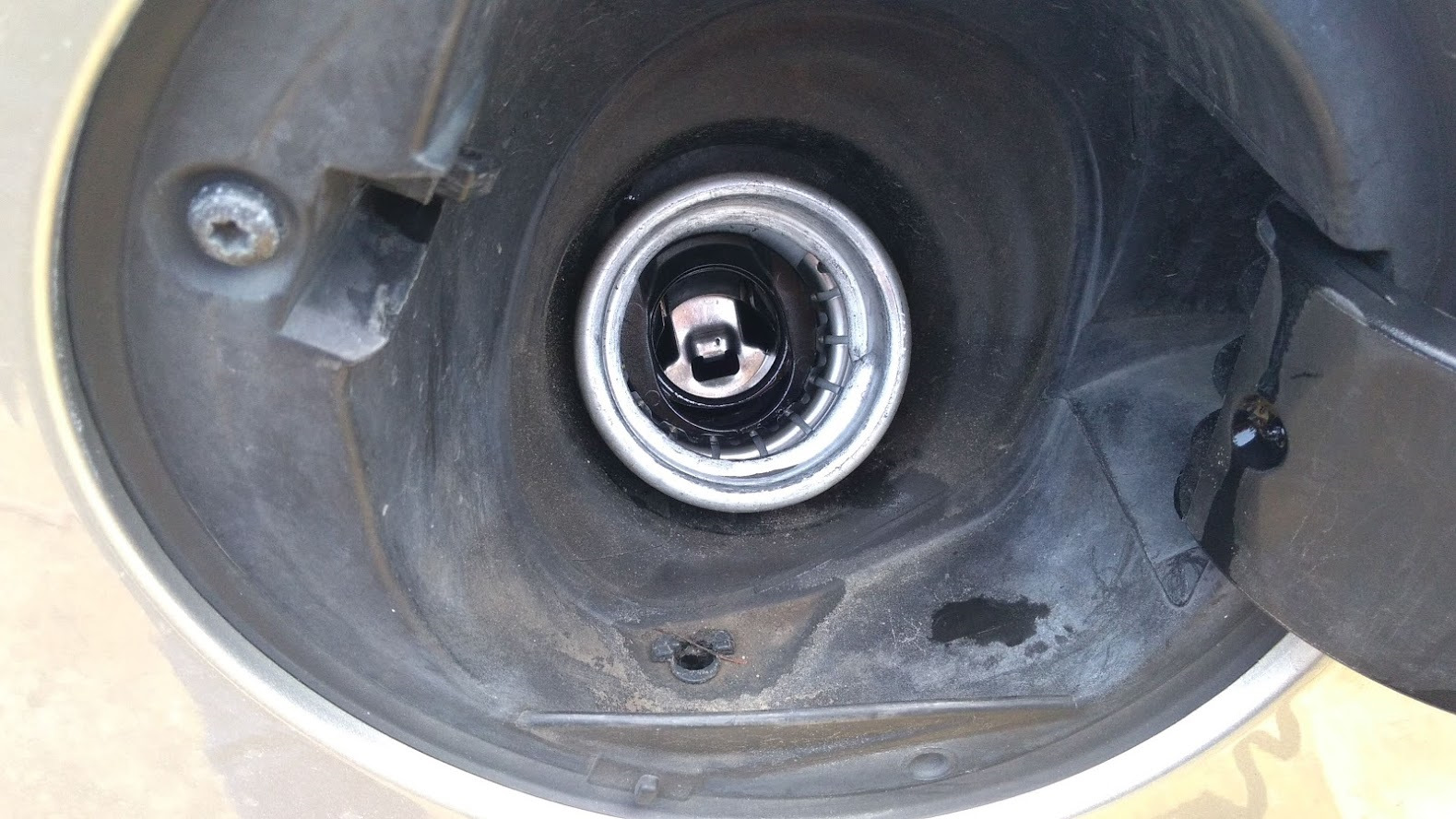

Вот этот клапан, не дающий залить не правильное топливо.
И вот так выглядит адаптер в баке. Хочешь — вставляй пистолет, хочешь — заливай из канистры.

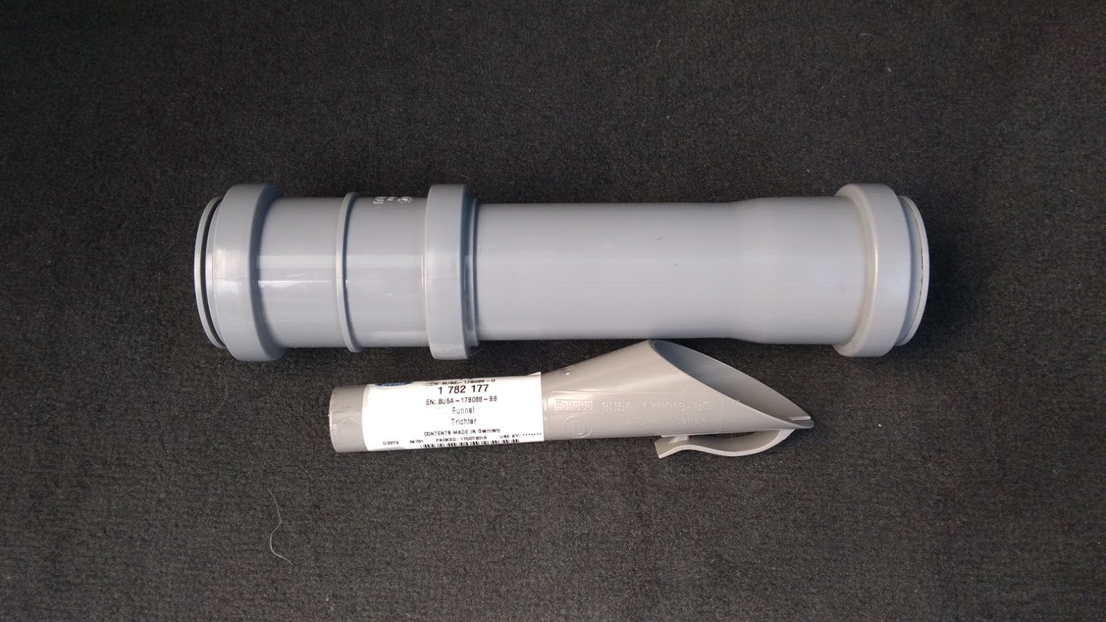

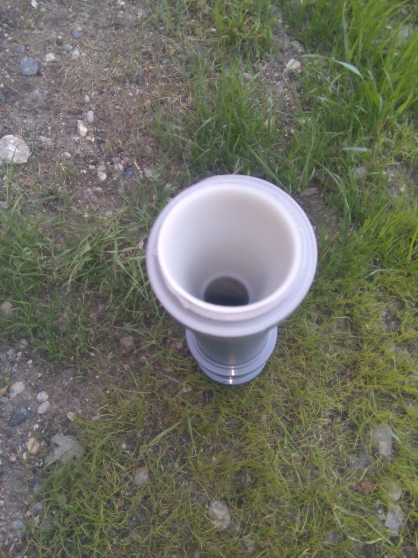

Я на просторах Драйва увидел простое и элегантное решение в виде герметичного футляра, который собирается за 1 минут и все необходимое можно купить в любом ближайшем магазине сантехники.

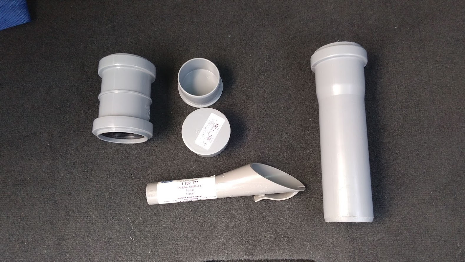

Для этого нам понадобиться 2 заглушки для канализационной полипропиленовой трубы d-50мм, стоимость 15-25 руб. Муфта соединительная d-50мм, цена 20-35 руб. и самая короткая труба d-50мм. Короче чем 15 см не нашел.
Собираем все это друг с другом и получается такой герметичный футляр.

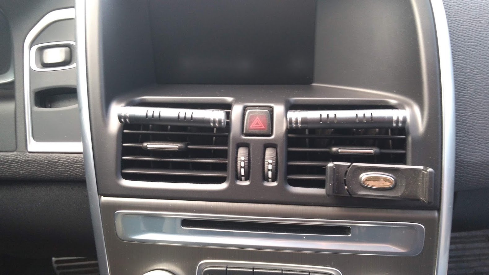

Еще зимой заказал на Али ароматизаторы на воздуховод и 2 комплекта сменных картриджей с разными ароматами.
Изначально в заказе идет 1 корпус и 2 картриджа, потом дозаказывал еще 2 комплекта сменных картриджей из 5 ароматов. Как уверяет производитель, после того как картридж перестает испускать аромат, его можно пропитать любым эфирным маслом и снова использовать. Но я пока не пробовал.
Пока у меня выдохся первый картридж, прошло 3 месяца. На днях вставлю другой, посмотрю на сколько хватит .

Спасибо за идею с футляром! Но для штатного переходника не подойдёт на 50. Горловину нужно будет обрезать до диаметра, позволяющего опустить в футляр.

Есть такая оригинальная Volvo 31321006, но она в три раза дороже
Вот поэтому и взял от Форда
