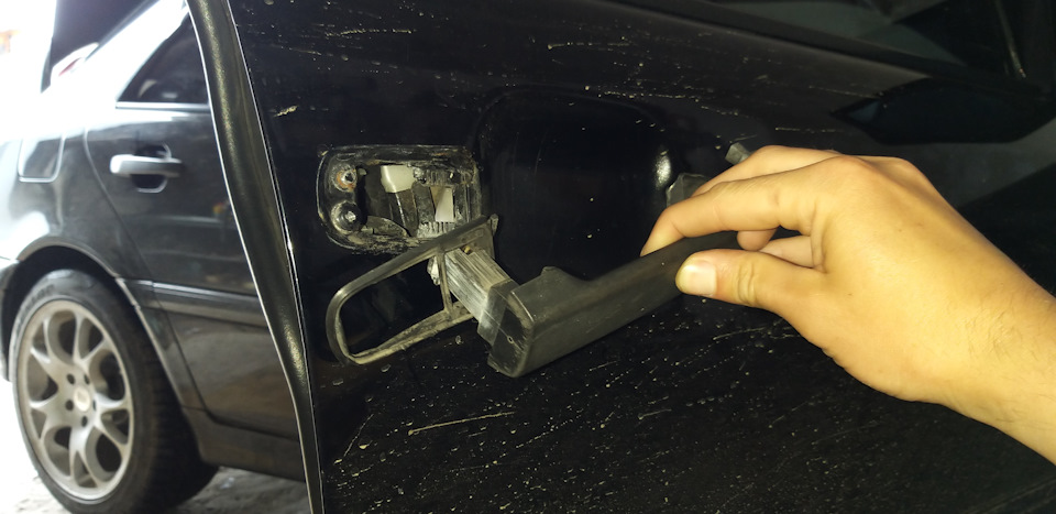

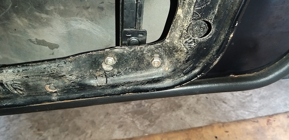

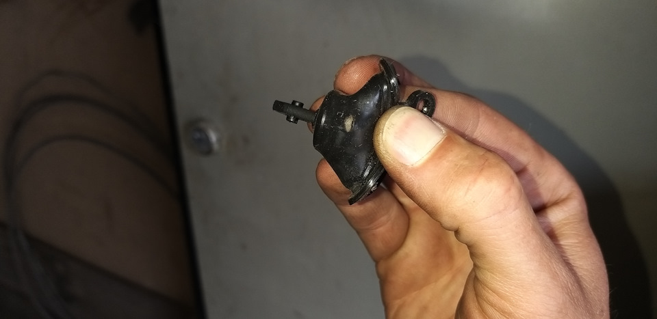

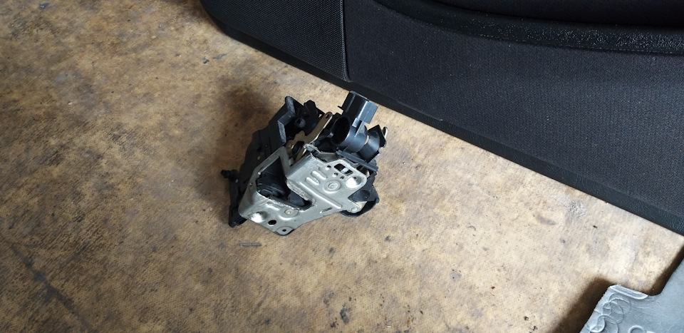

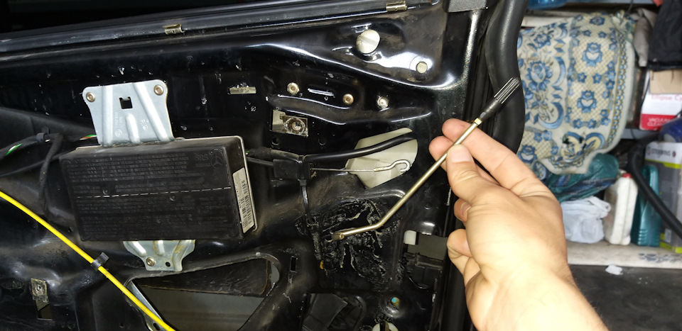

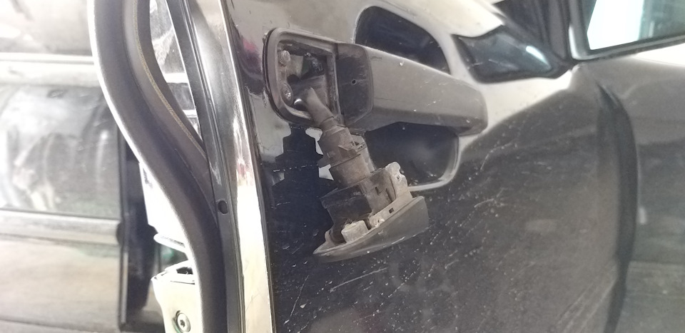

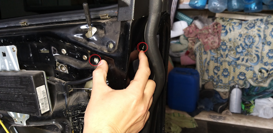

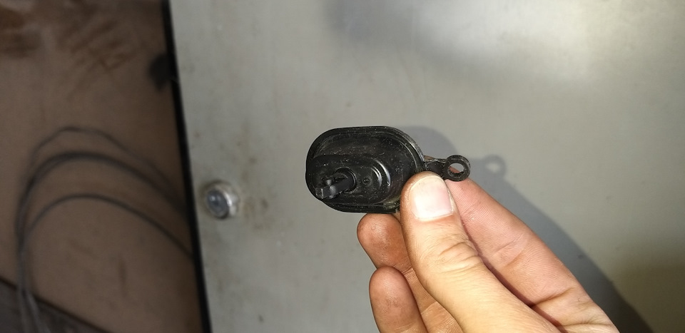

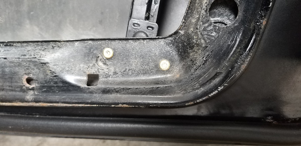

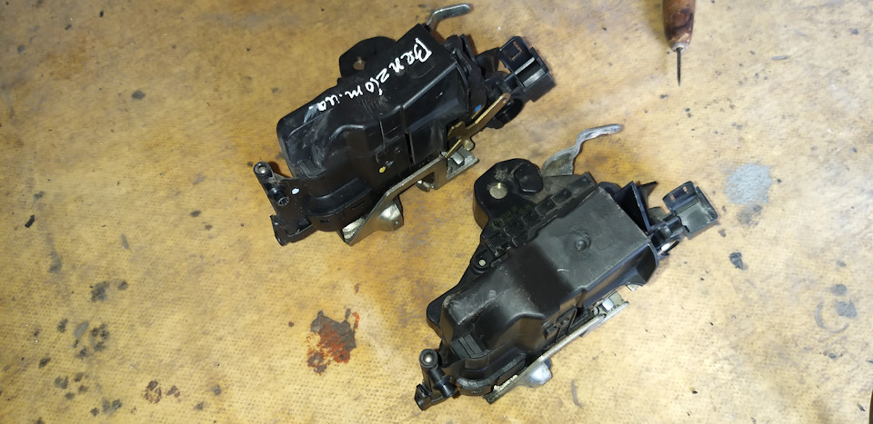

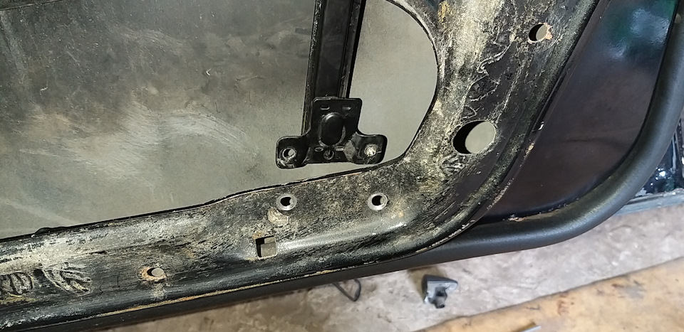

Добрый вечер, друзья драйверы! В прошлом бортовике просил помочь с заменой замка передней двери, который травил воздух и не хотел правильно работать. Всё таки разобрался. Заказал в интернете замок с разборки в идеальном рабочем состоянии. Сегодня надумал заменить. Итак, поехали… Первым делом снимаем карту двери. Снимаем наружную ручку двери. Там под уплотнителем шестигранный болт 4мм. Выкручиваем, снимаем одну часть. Потянув вторую часть в сторону задней двери, вытаскиваем её. Я это делал для того, чтобы потом удобнее было продеть ручку под язычёк открытия замка. Далее отсоединяем шланг подачи воздуха к замку. С торцевой стороны двери откручиваем два болта под звездочку TORX T25, которые крепят сам замок. Чуть выше два шурупа, которые крепят верхнюю белую часть замка. Кстати, мне замок прислали без неё. Замок хитрыми и нехитрыми манипуляциями руки отсоединяется от белой части. Отсоединяем крючок тросика внутренней ручки и тягу кнопки закрытия замка двери из салона. Теперь замок в "свободном полёте")) Берём дрель и высверливаем нижние заклёпки крепления пластины направляющей стекла. Верхние не нужно высверливать. Вытаскиваем пенопластовую вставку из угла двери, так как она немного мешает вытащить замок. Теперь самое интересное — всевозможными аккуратными движениями руки вытаскиваем замок наружу. УРА! Получилось! В обратном порядке ставим новый замок. Направляющую стекла прикручиваем к двери болтами. Собираем всё на место и радуемся идеальной работой системы)) Для интереса разобрал старый замок. Вся проблема была в маленькой дырочке на резиновой мембране. Ещё не смотрел, может она отдельно продаётся. Извините, может кому-то что-то непонятно. Пытался изъяснить максимально просто. Может что-то упустил. Если что пишите, чем смогу помогу!

Я, например, так и не понял как добраться до мембраны не сломав ничего. Металл и пластмасса прямо таки переплетены меж собой(((
