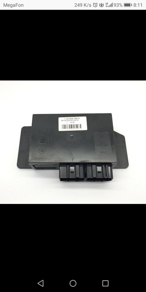

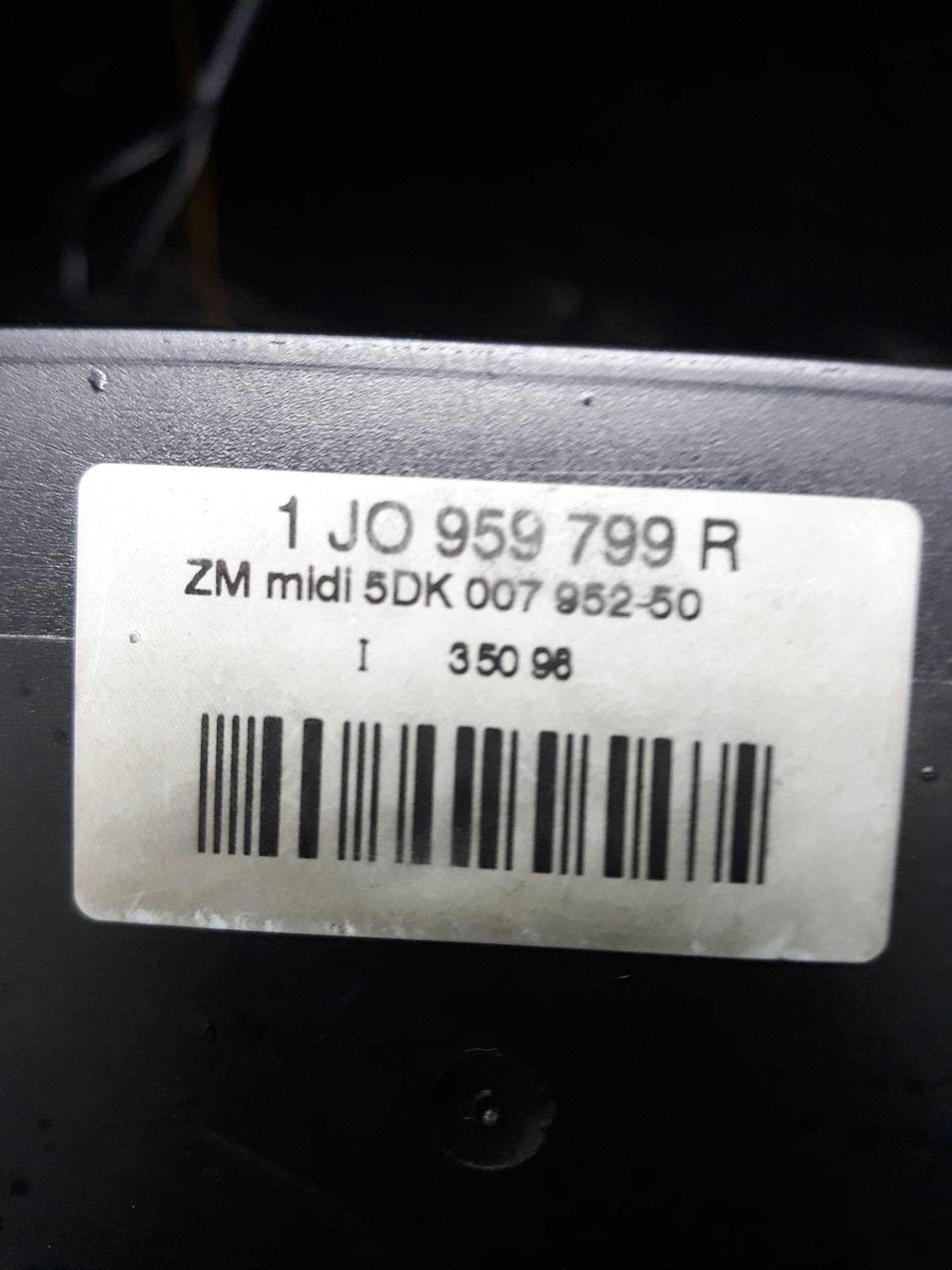

Всем привет. Подскажите пожалуйста стоит блок комфорта такой 1J0 959 799 R и приборка 919 а хочу 920 думаю поставить 1J0 959 799 AH мне нужен радио ключ и приборка 920 ! Возможно ли поставить на ДОРЕСТАЙЛИНГОВЫЙ ПАСС. Либо для иммо 3 нужен уже 1C0 959 799B этот?

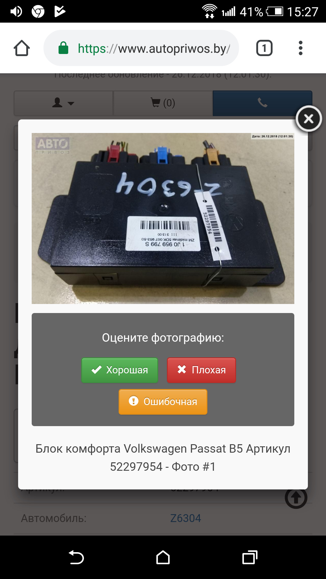

У меня по заводу стоял блок 1J0 959 799 R и приборка 920-я. Поставил 1J0 959 799 S, он на три фишки, как и R, только с радиоуправлением, частота 433, ключ с Китая. АН тоже 433, ставился тоже с 919 приборками.
1J0 959 799 R он на два разъёма и без радио ключа. По сути на один разъём второй идет полностью на задние двери где весла
Блин, че я написал? Да, R на две. Третья Т15 как раз штатную сигналку, антенну и т.д.
Не у меня всего 2 разъёма один основной второй задние двери. И все

Все верно, разьемы т23 и и24, а на S блоке еще и т15
