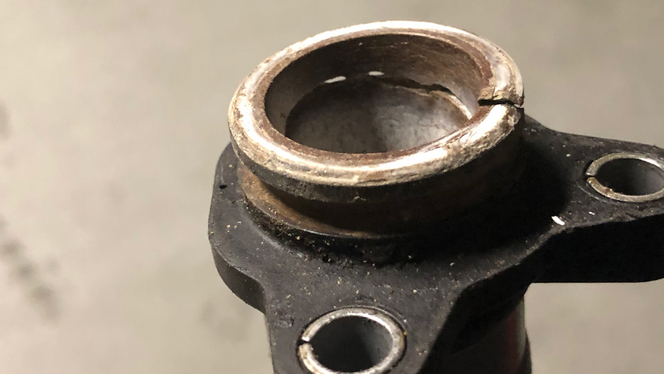

Работы производились у официального дилера BMW в Республике Беларусь. Для замены уплотнительных прокладок необходимо было отсоединить шланги системы охлаждения. В результате чего один из них треснул в месте резьбы, а второй начал пропускать охлаждающую жидкость при рабочем давлении в системе.
В наличии на складе у дилера шлангов не оказалось, только под заказ и ждать до 7 дней. Такой вариант не устраивал. Совместными усилиями с дилером нашли оригинальные шланги у других поставщиков с доставкой на следующий день.
Шланги заменили, проверили герметичность всей системы охлаждения и произвели мойку деталей двигателя на которые попало масло.

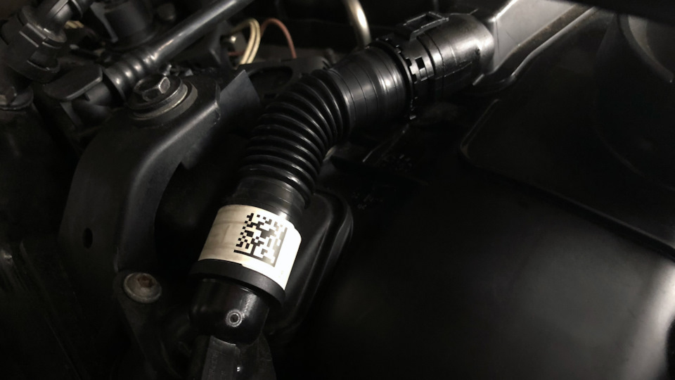

В дополнение ко всем работам был заменен шланг вентиляции, находящийся на клапанной крышке ДВС. Старый был обмотан черной изолентой!
Шланг был в наличии и его замена длилась несколько минут.
