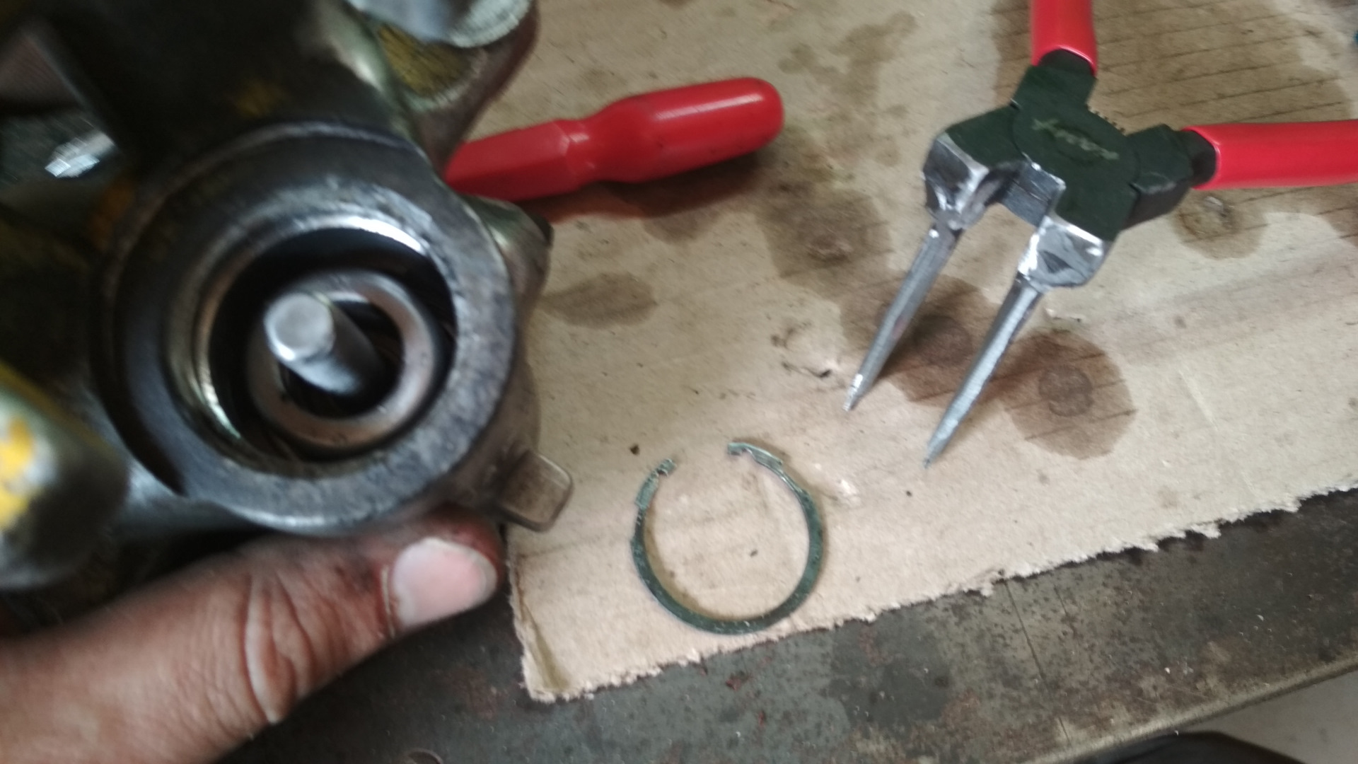

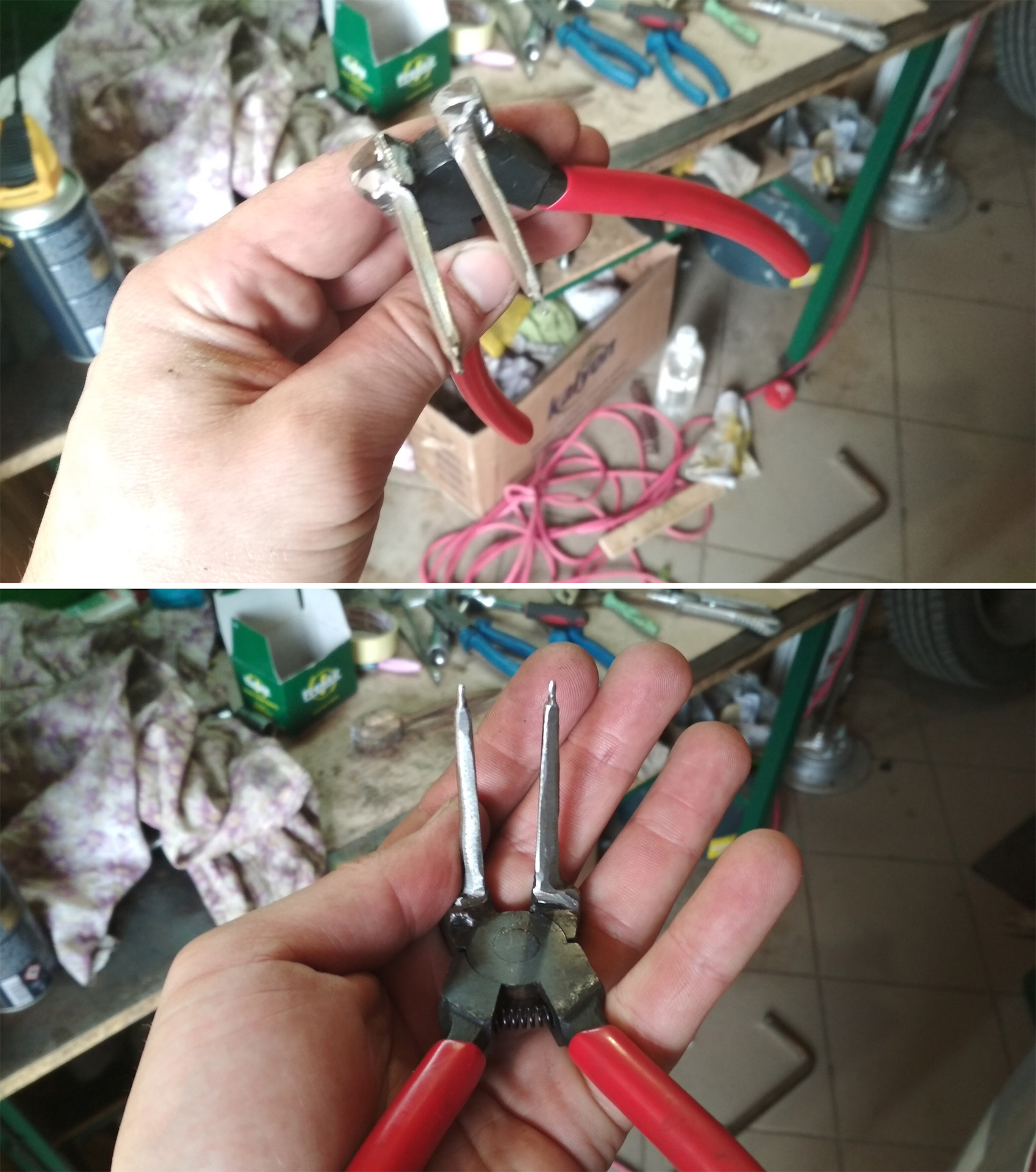

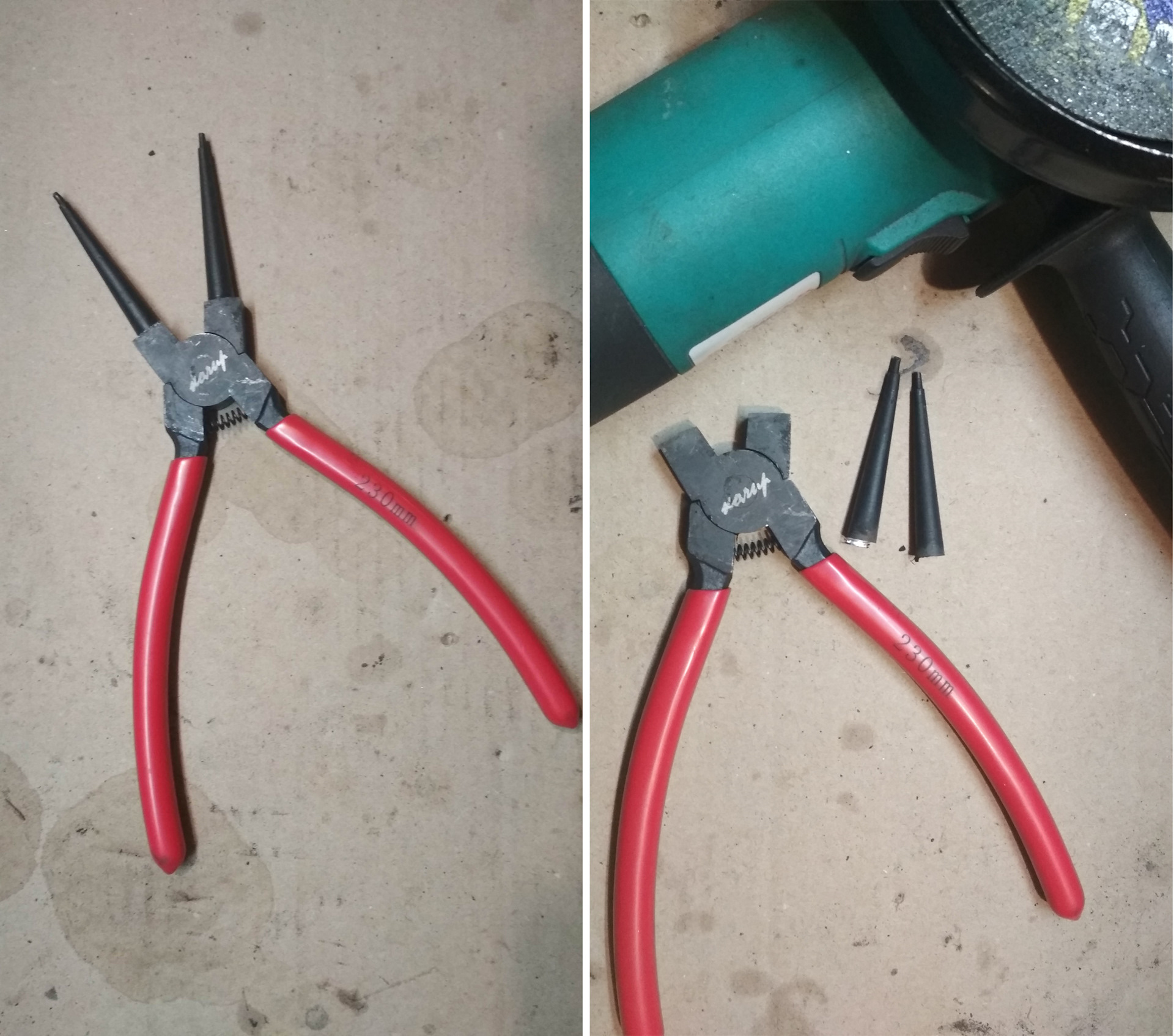

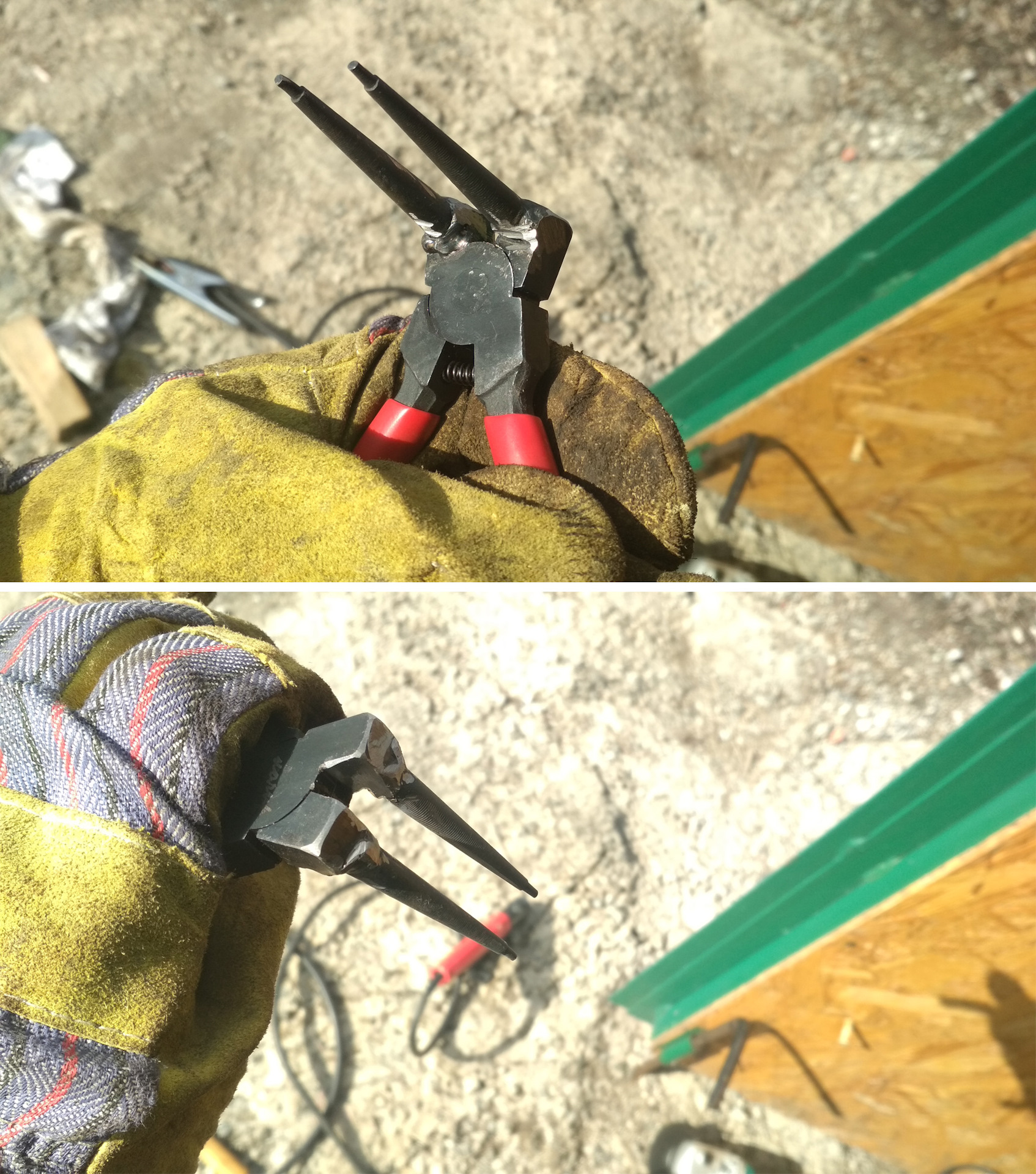

Для того, чтобы полностью разобрать механизм заднего суппорта — нужны специальные клещи для снятия стопорного кольца. Поехал на рынок в поисках. Ценник был в районе 2000 рублей! о.О
За, блин, гнутые клещи для стопорных колец, Карл!
Походил, почесал репу, купил обычные прямые за 300 рублей и пошёл в гараж.
Сварщик из меня не очень, но получилось нормально.
Забегая в перёд скажу, что мне их около часа пришлось подгонять болгаркой для того, чтобы добраться по того стопора этими клещами. Но своё дело они сделали.

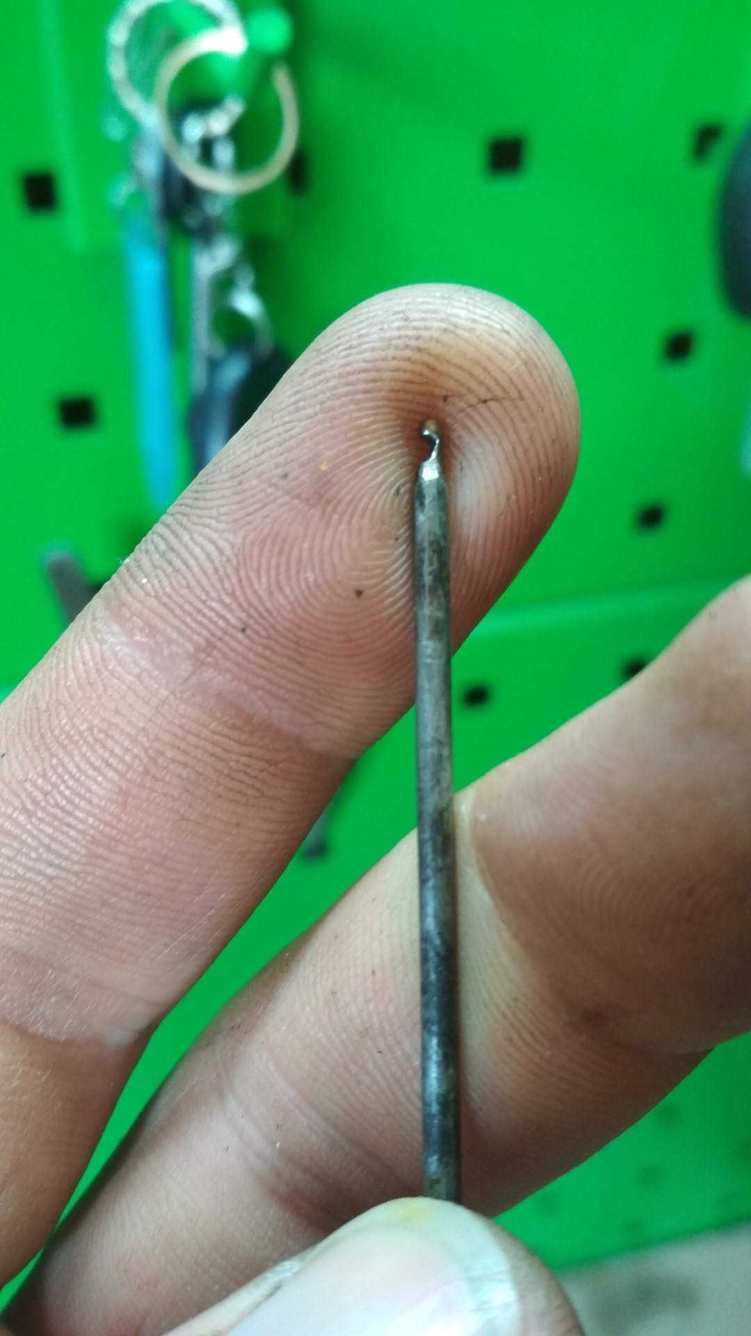

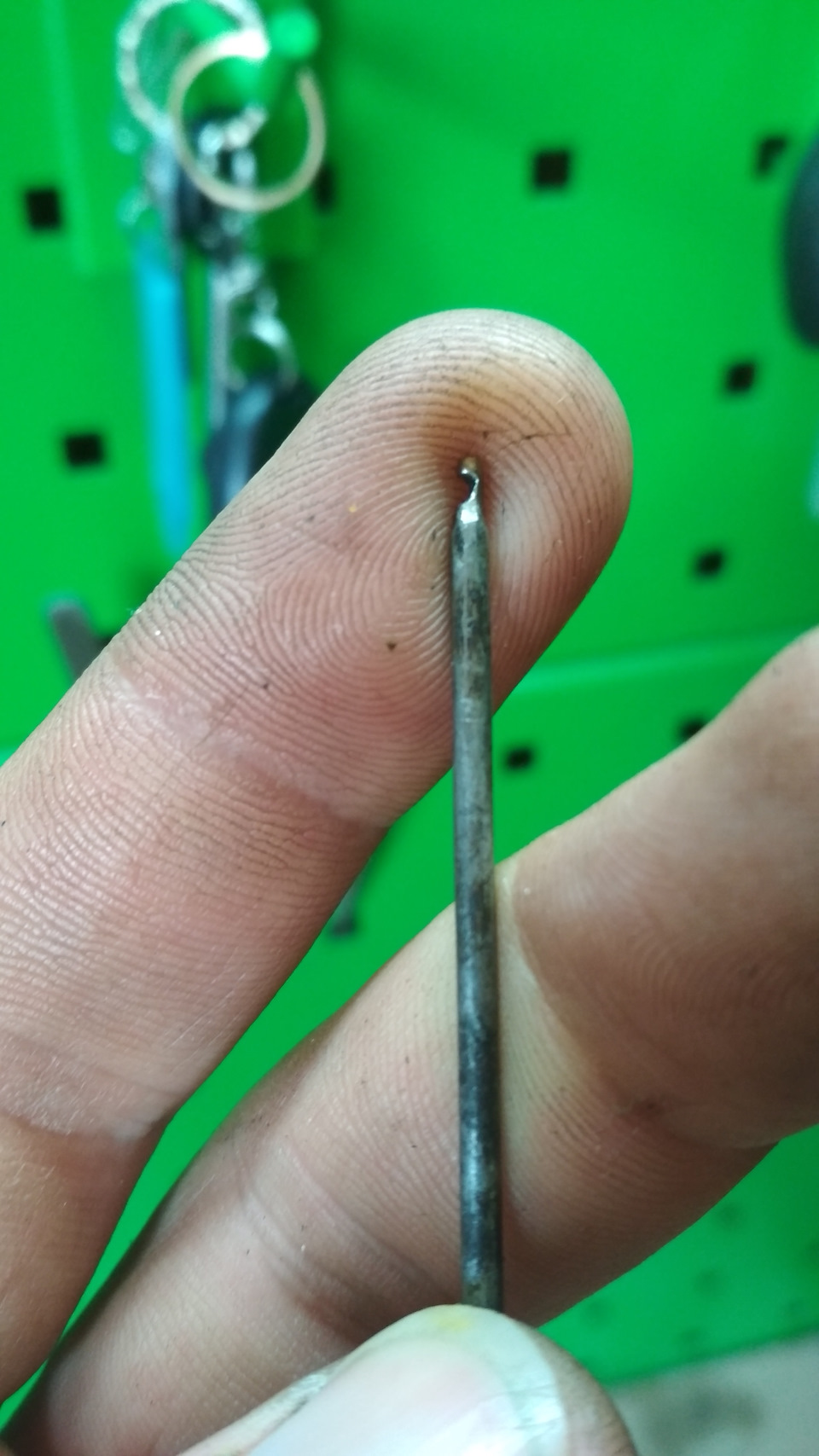

Ещё пригодилось шило, которое я немного "модернизировал" до крючкообразного вида:
Им удобно поддевать и тащить стопорное кольцо.

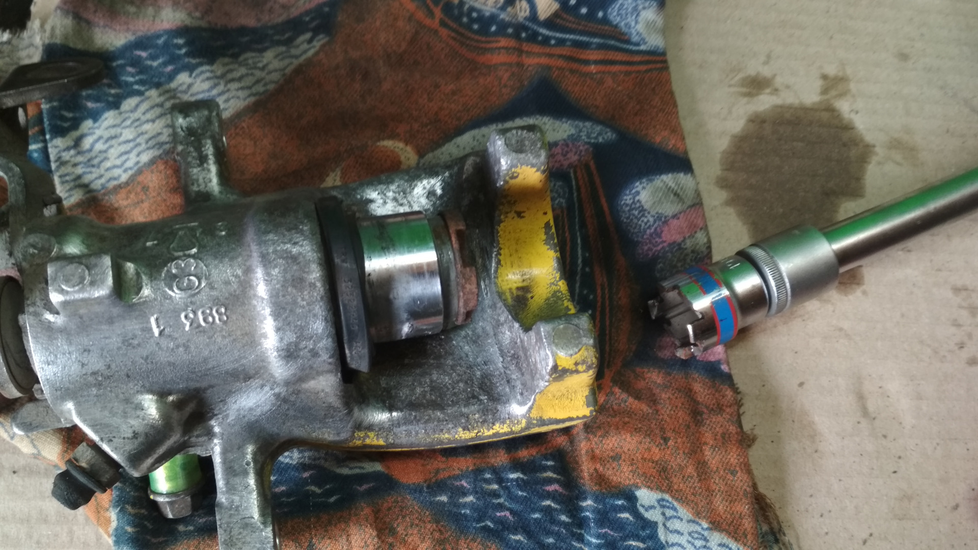

Из необычного инструмента это всё, остальное должно быть у каждого: Головка Е18, на 13, вкручиватель/выкручиватель поршня суппорта заднего.

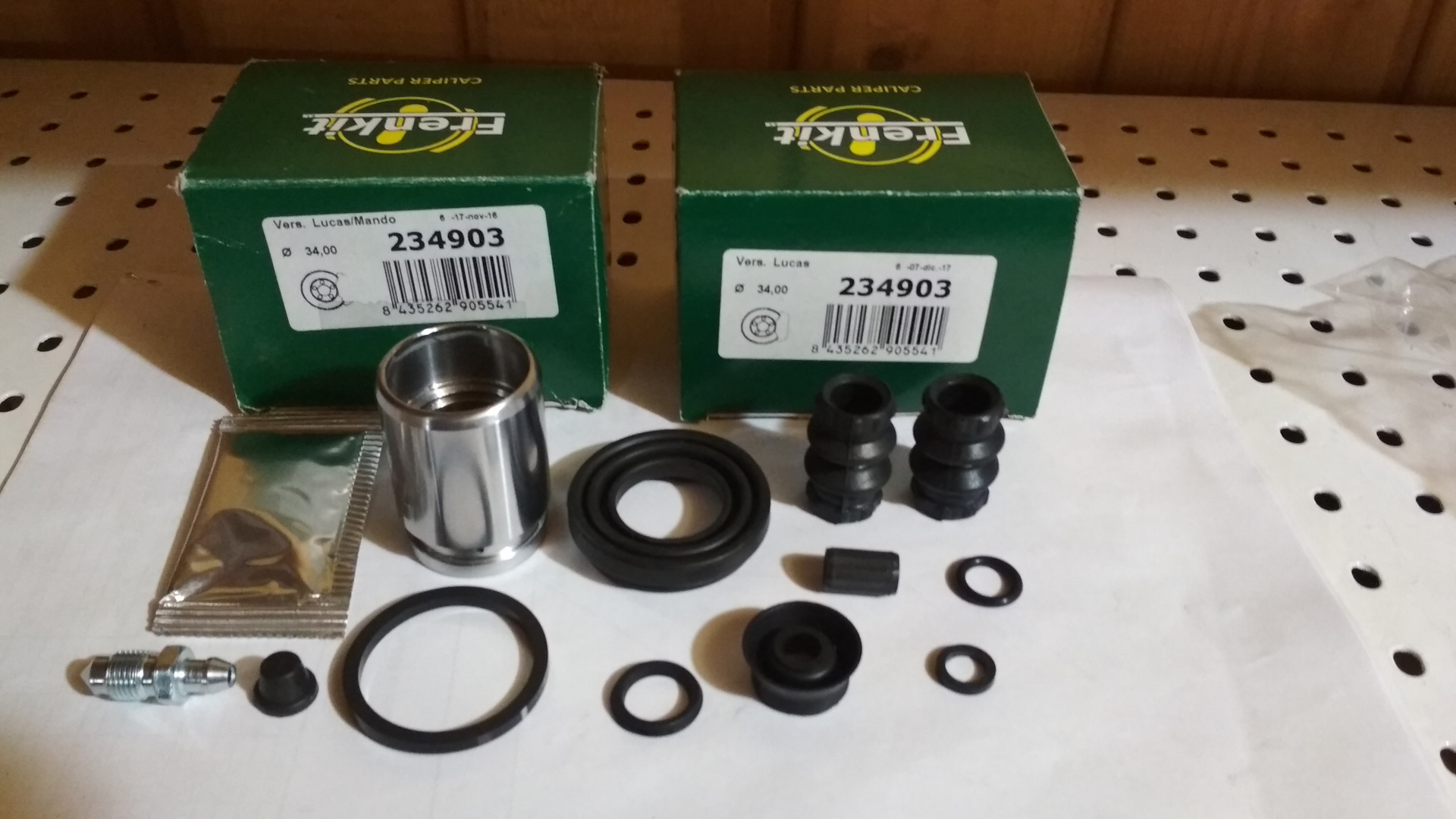

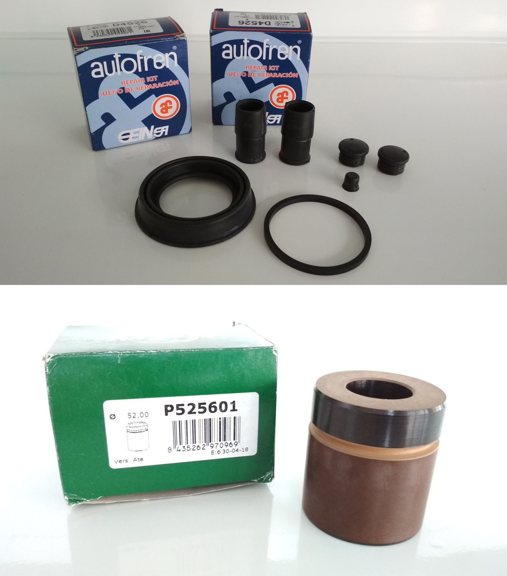

Использованные ремкомплекты:
AUTOFREN SEINSA D4526 Ремкомплект суппорта переднего — 2шт
FRENKIT P525601 — Поршень тормозного суппорта переднего — 2 шт
FRENKIT 234903 Ремкомплект суппорта заднего — 2 шт
И медные шаЁбочки Hans Pries 200 927 015

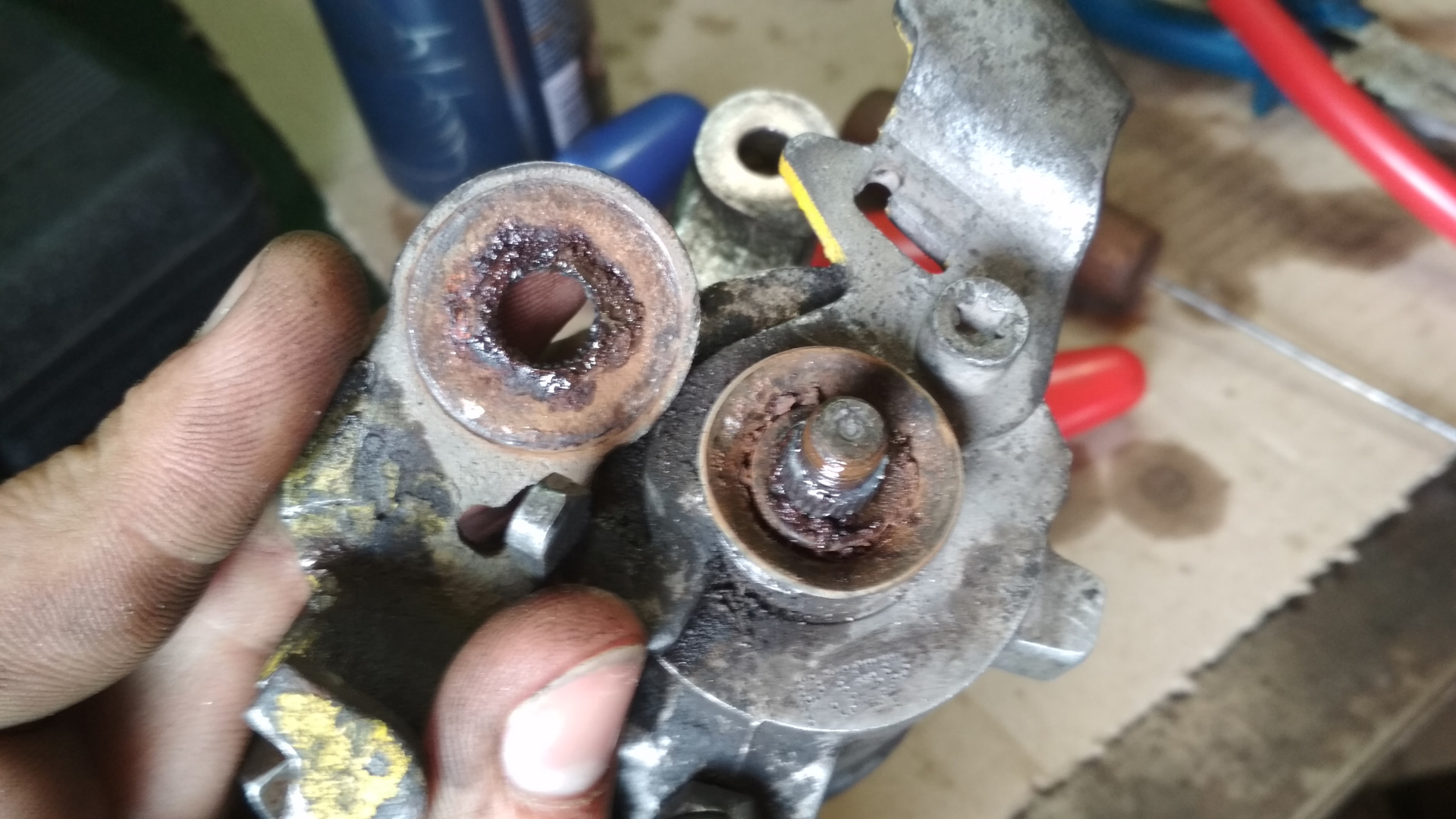

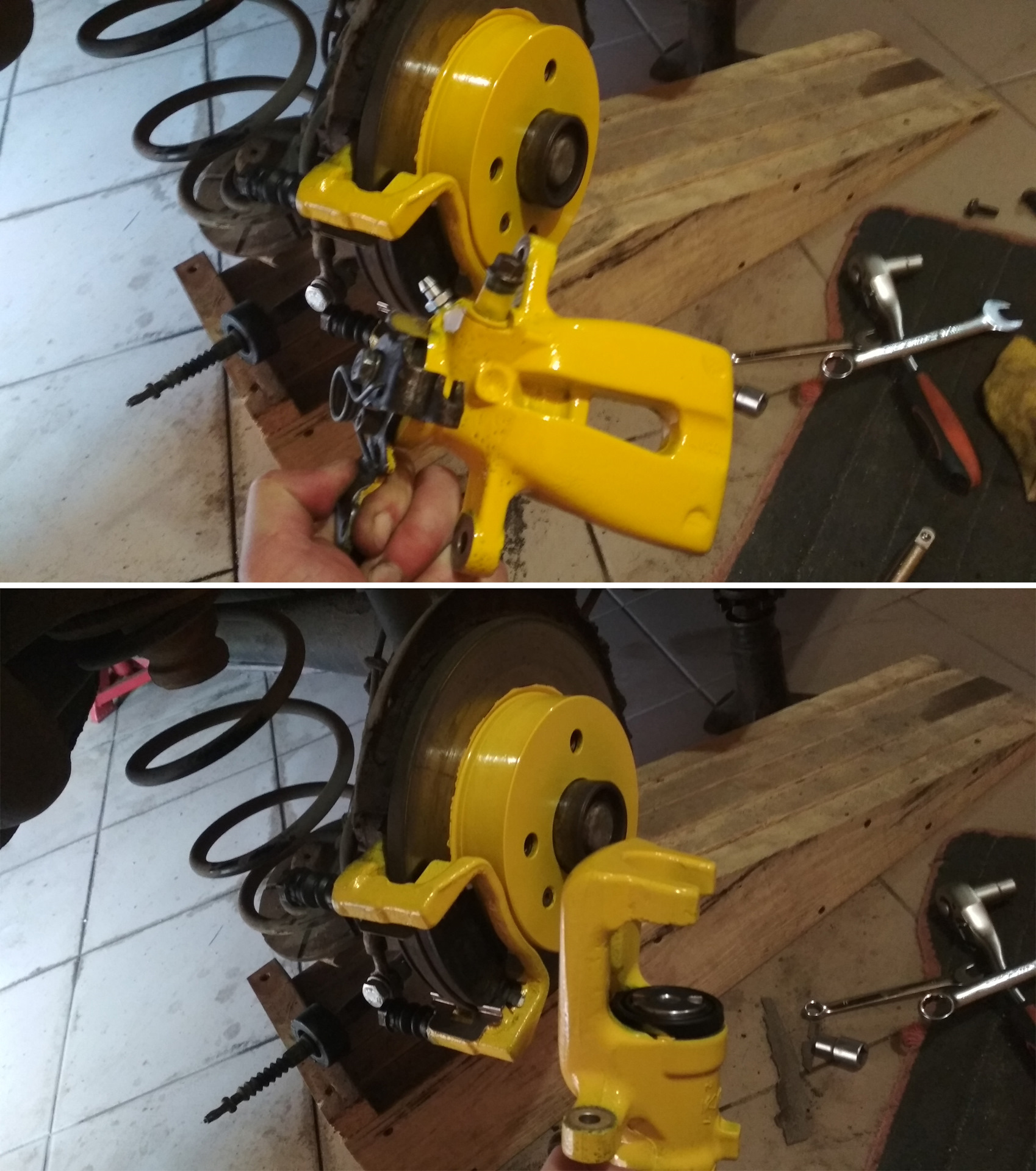

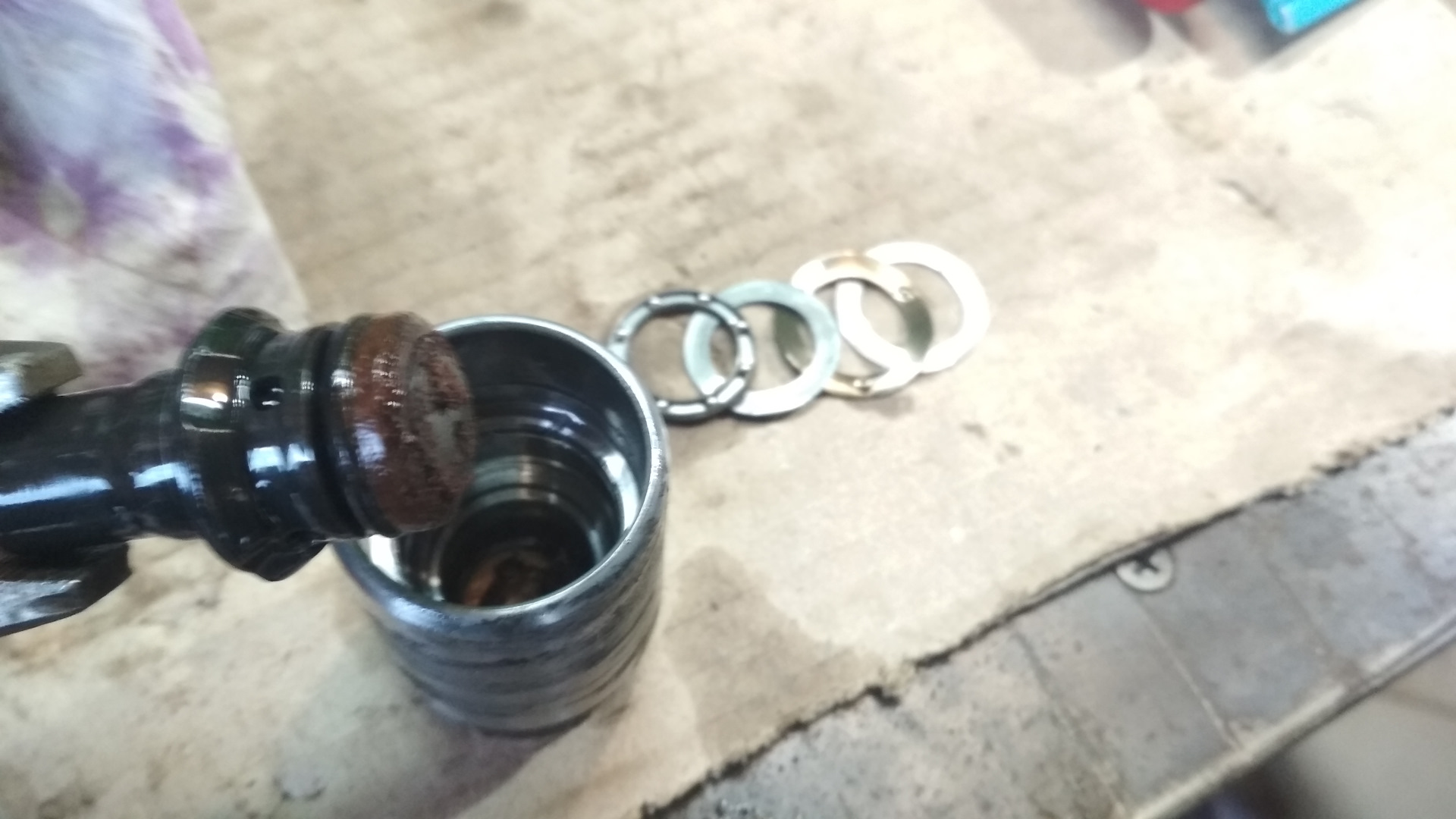

Как я уже сказал, разобрать (да и чего греха таить — и собрать тоже) — настоящее испытание. Может, если бы был специально "заточенный" инструмент — дело пошло бы быстрее, но … Имеем, то, что имеем.
Несколько фото процесса:

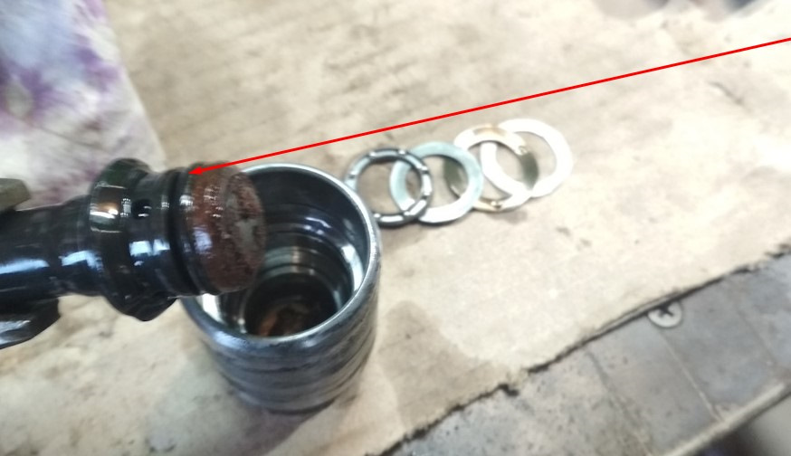

В цилиндре закис механизм. Он не прокручивался. Ещё и резиновый манжет был не манжетой, а просто кольцо, странно.
Задние стали держать машину хорошо. Практически стал отсутствовать "кивок" носом при торможении.

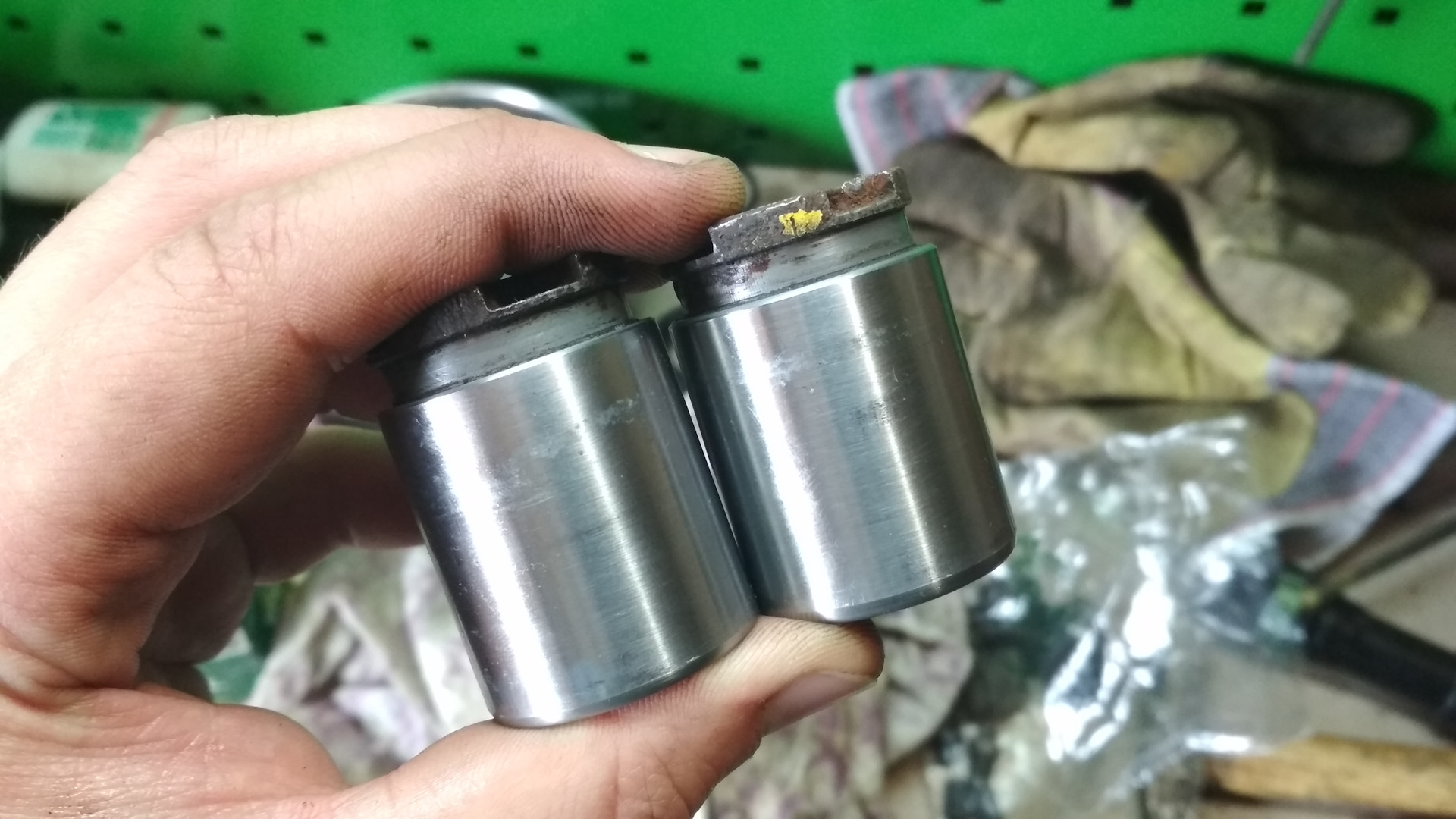

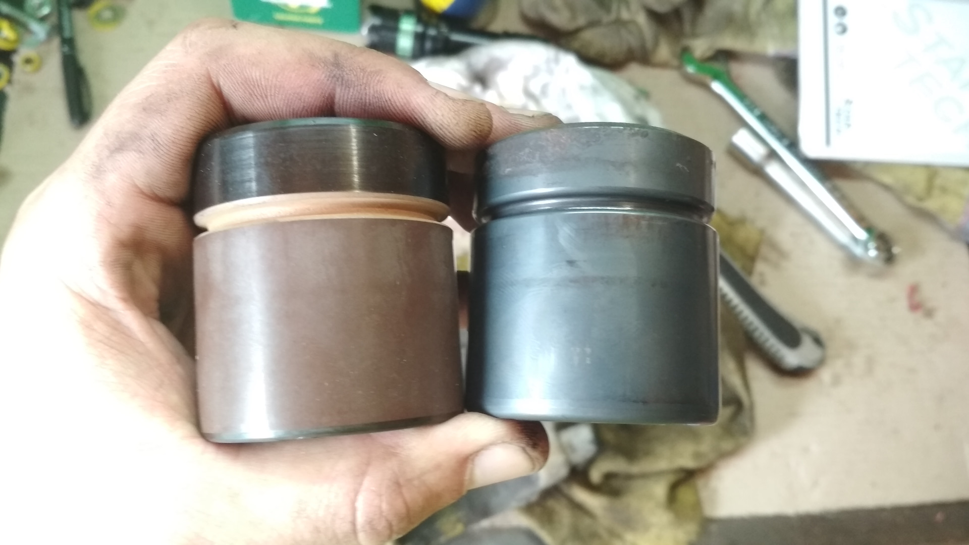

К странностям добавлю, что один из поршней передних был родным, а второй уже меняный на такой же от ФренКита. Так вот родной — металлический! Тяжёлый ппц! От ФренКита — из какого-то композита… Лёгкие.

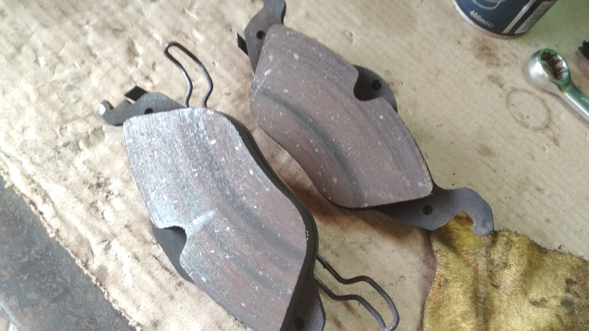

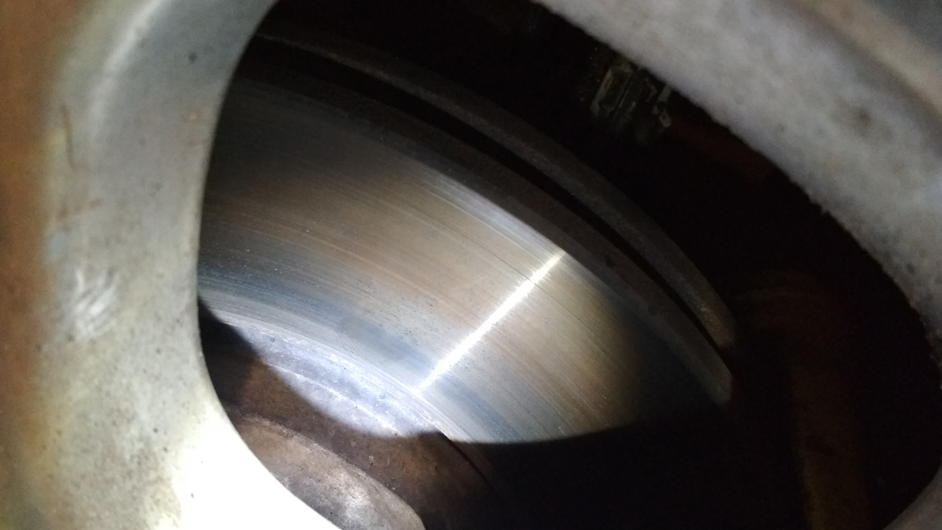

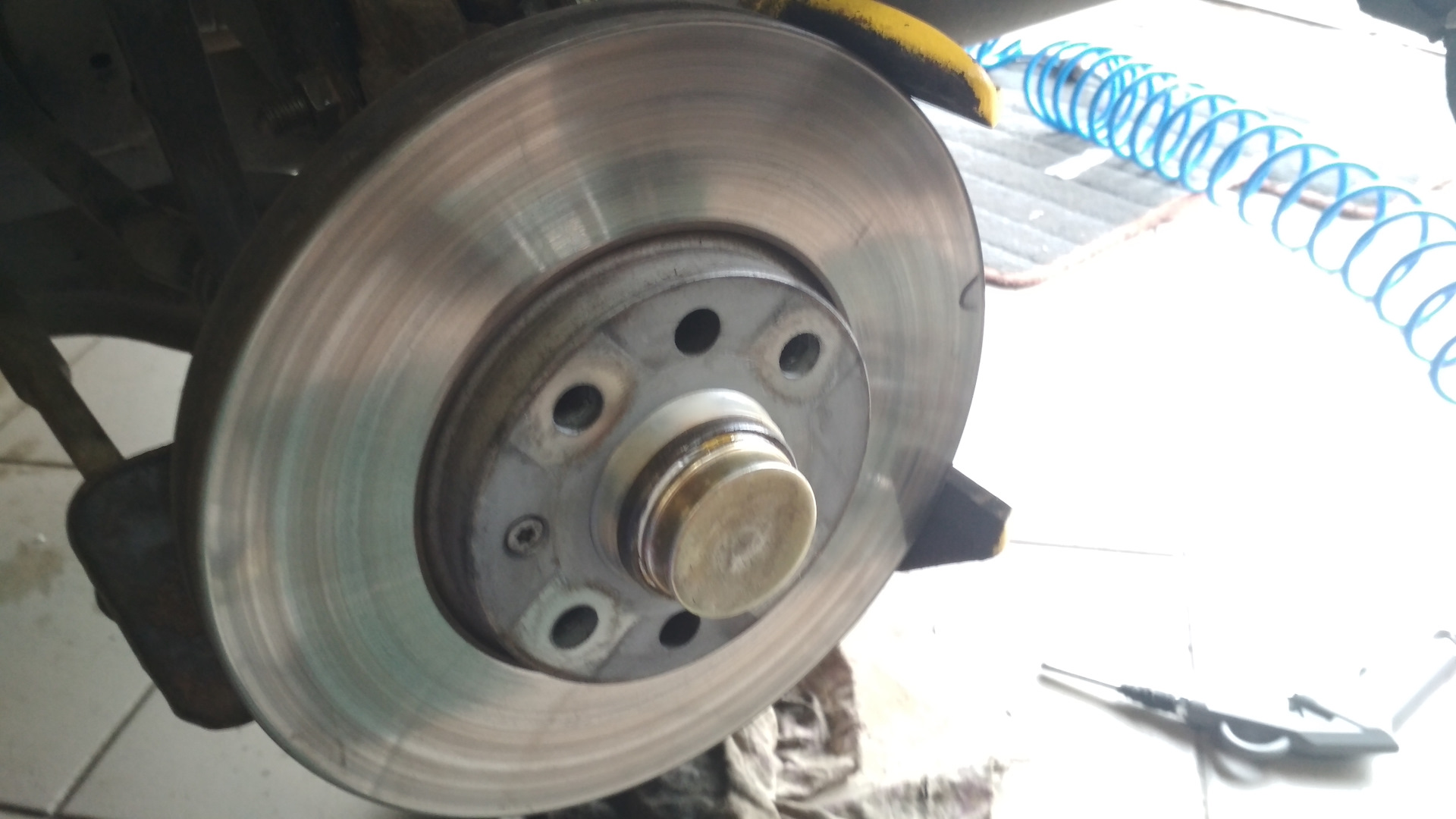

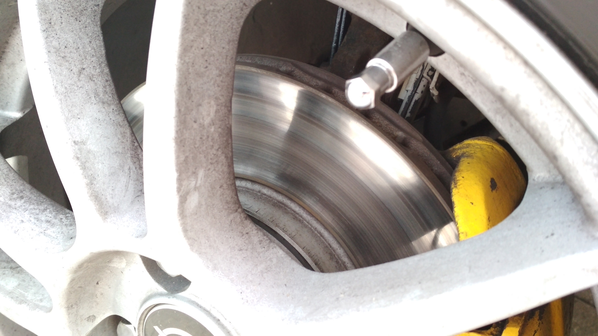

Как до переборки, так и после неё, на передних тормозных дисках рисуются круги! о.О
До переборки думал, что из-за плохого "отхода" поршней/колодок, но нет… И после так же…
Диски и колодки новые, далеко не последних брендов: Борьба за хорошие тормоза. Часть 1: Диски, колодки, прокачки …
Этот налёт похож на пыль…
Такой же рисунок есть и на колодках:
Только один раз я видел тормозные диски с идеальным блеском — когда прокатился по жёсткому дождю, когда приходилось "плыть"… То есть, водой вымывало всё с колодок и дисков.
Мой перфекционист в душе негодует по этому поводу. На какую машину не гляну — ровный металлических блеск…
Есть соображения, что может быть виной?

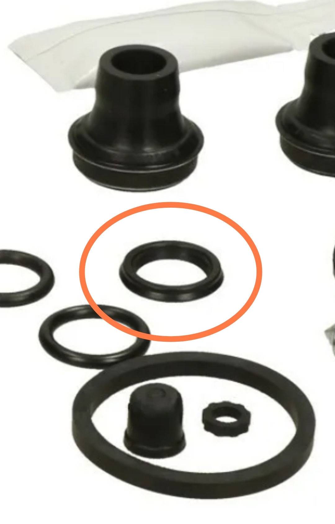

а какая манжета сюда должна одеваться ?
в каком ремкомплекте она есть и как выглядит ?
Номерок в статье есть, а выглядит она так (обвёл)
спасибо
Резина у Аутофрен очень плохого качества. Это относится больше к пыльникам поршня.
Поршни из текстолита идут в оригинале у всех, у кого четырех болтовые ступицы. Металлические поршни у неоригинала.
Судя по фото, задние суппорта в хорошем состоянии и точно видели переборку до этого. Полосы на дисках из-за колодок низкого качества. В них крупная стальная стружка в составе.
Читал за автофрен, но к сожалению, уже после покупки. Будет видно.
Мой текстолитовый поршень был с маркировкой френкита…

Видимо, в материале колодок много металлических включений, неоднородная масса материала накладки, вот эти "зерна" металла и грызут диск, либо в раковины забивается песок и опять-таки грызёт диск. Одним словом, видимо колодки — говно! Я покупаю Ремса и на зад купил Бош — у Ремсы равномерная серая накладка, у Бош равномерная чёрная. Но вот что заметил — поездил по грязи и песку и ровно по середине тоже выело полосу — в прорезь колодки застрял камешек, как оказалось.
Да, думал об этом, конечно. Но колодки АТЕ, оригинал… И что ещё странно — круги каждый раз разные! И это не износ, а пыль такая что ли… Но тряпкой её не стереть.
Значит остаётся одно — попавший мусор. И ничего с этим не поделаешь, похоже…
Торможение нормальное, всё устраивает. Пока поезжу конечно, но думаю попробовать поставить другие колодки, что-то подешевле может… Чисто проверить теорию. На мусор не похоже, скорее пыль от самой колодки скапливается. Хз… То есть виду такую картину: пыль от колодки хренова отводится, скапливается и колодка тормозит слоем пыли, а не абразивом. Колодки неоднократно снимал и чистил — не помогало.

Стоят колодки Патрон. Поверхность идеально ровная.
Сейчас поверхность тоже ровная, просто визуально не красиво…
Если вспомнить былое, то Ремса у меня стояли. Вот такак они "изнашивали" диск (см.фото). Не понятно почему, но были следы коррозии на диске даже после поездки. После них я и поставил колодки АТЕ и диски Зимермана.
Странно… Я всю жизнь, в смысле, сколько у меня машины, ставлю исключительно Ремсу (Бош на задние нынче потому что с деньгами был туган и Бош дешевле были) и тьфу-тьфу никогда проблем с ними небыло.
