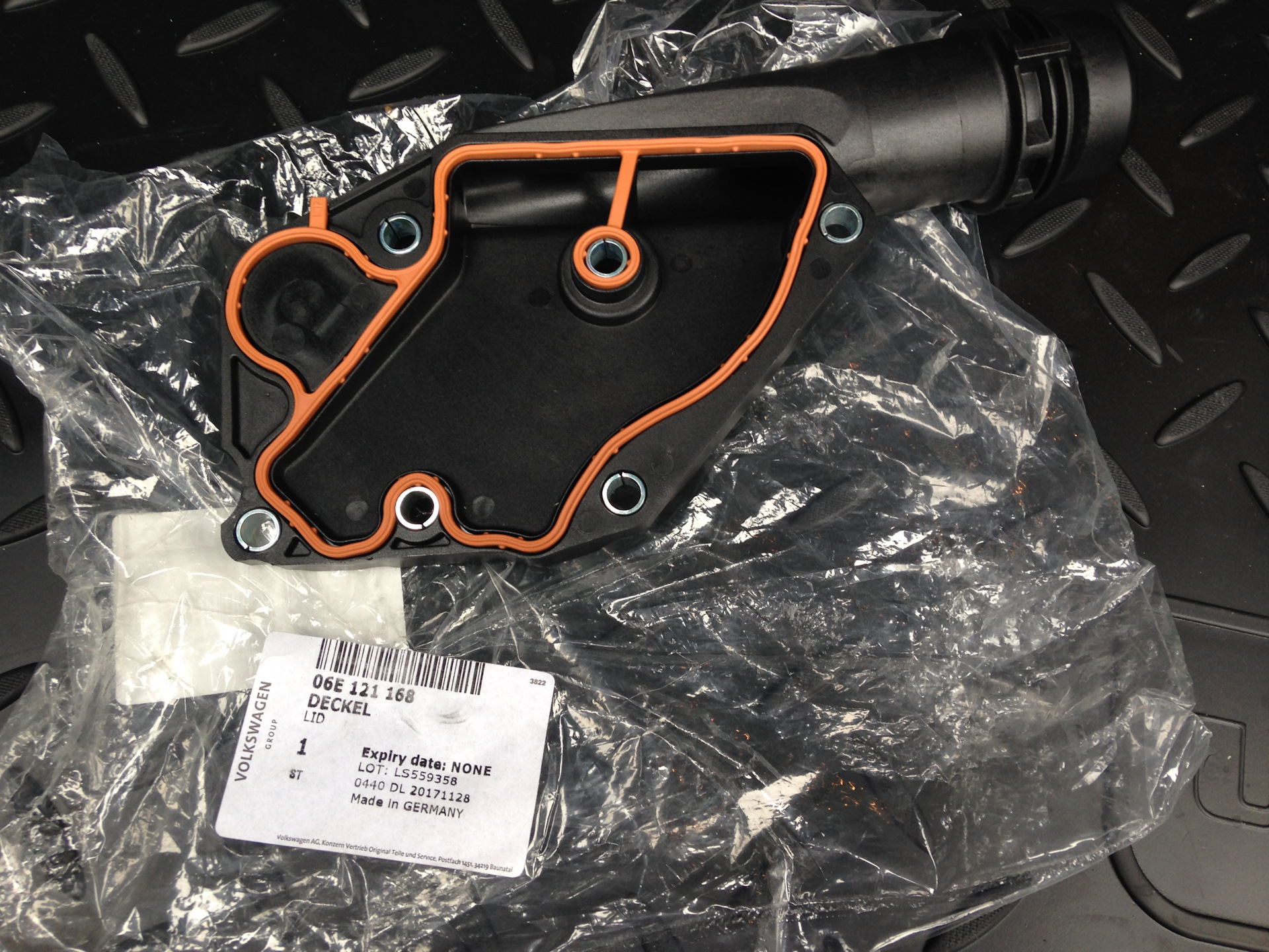

При покупке автомобиля был поменян термостат (VAG 06E121111H) и крышка расширительного бачка(VAG 8E0121321). Не так давно была обнаружена снова течь антифриза, по передней части двигателя. При осмотре обнаружена мокрое место под фланцем системы охлаждения. Купил фланец (VAG 06E121168) и насос водяной (INA 538035510).

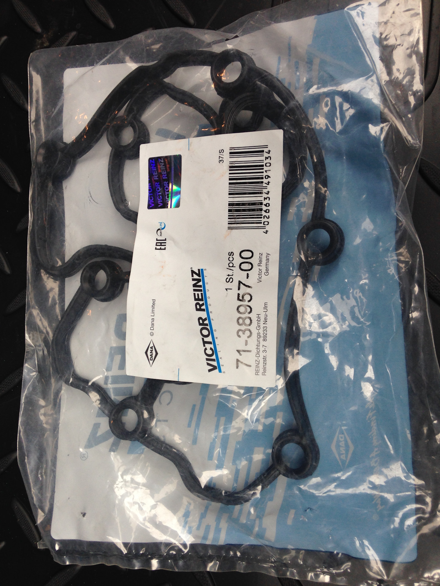

Так же приобрел прокладку клапанной крышки правой головы (VICTOR REINZ 713895700) т.к. виднелись маслянистые пятна.
Запчасти на фото: 713895700

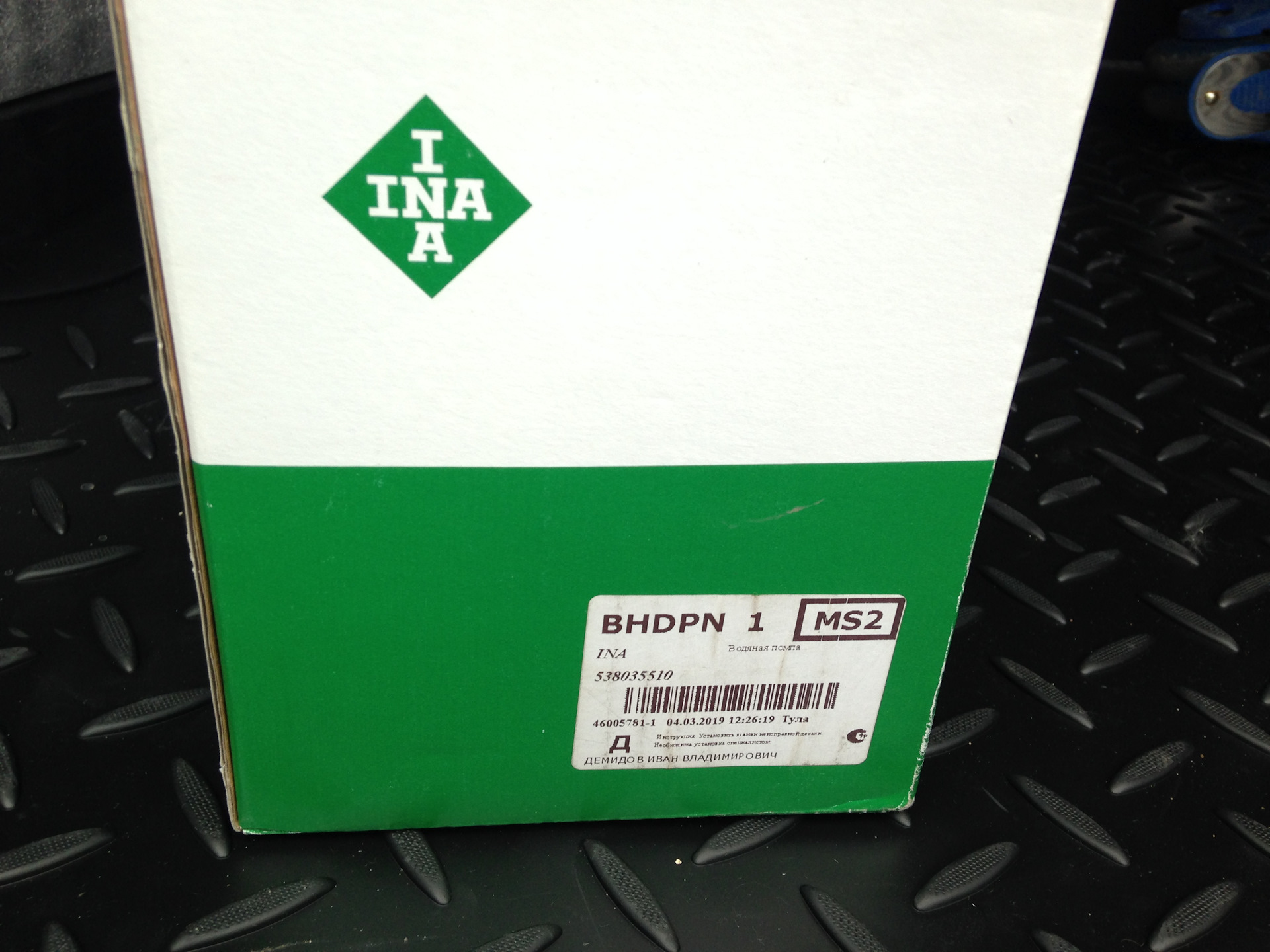

Как помпа? Живая еще? Сколько пробежала?
Помпа Ina, живая, проехала 23 т. Км, нареканий нет. Артикул в описании есть
Спасибо.
