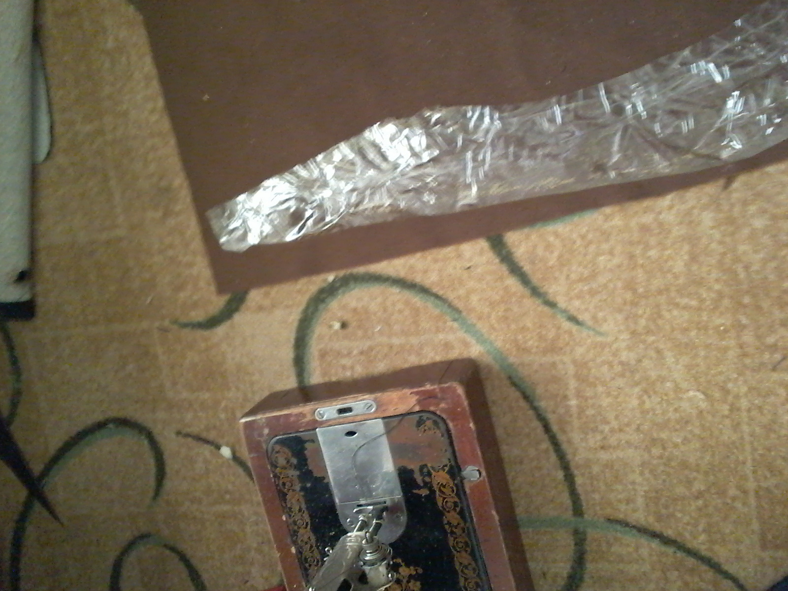

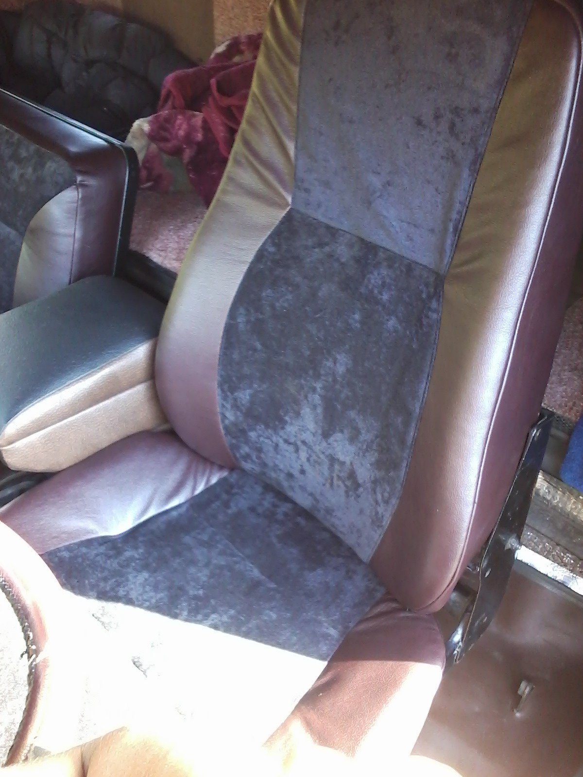

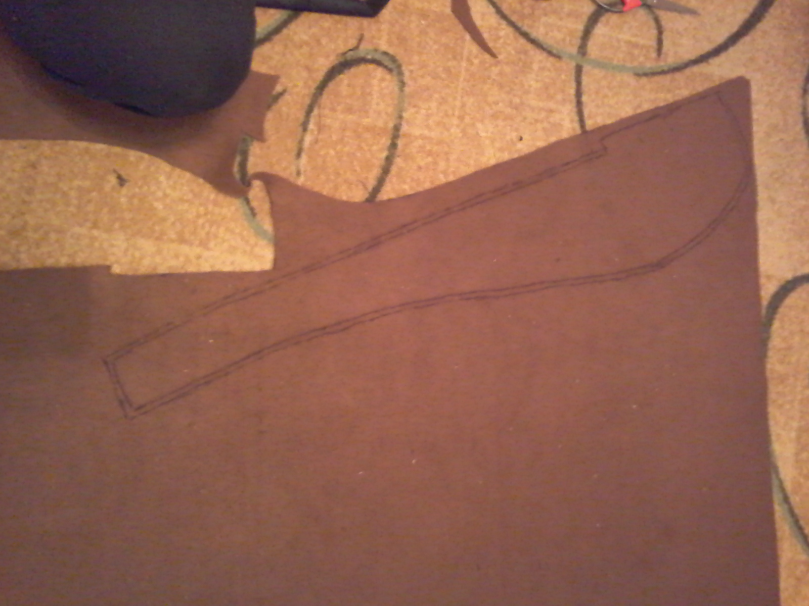

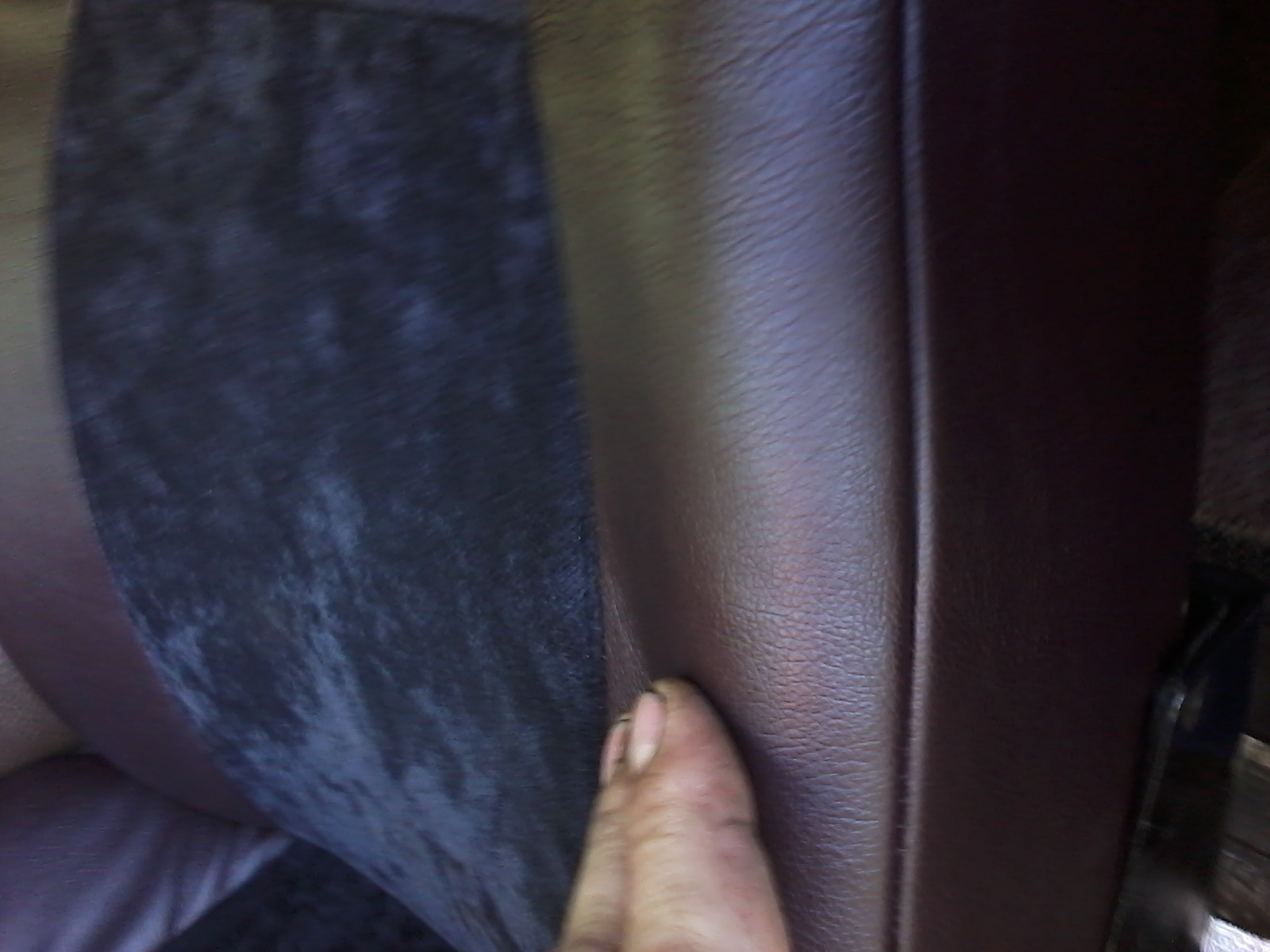

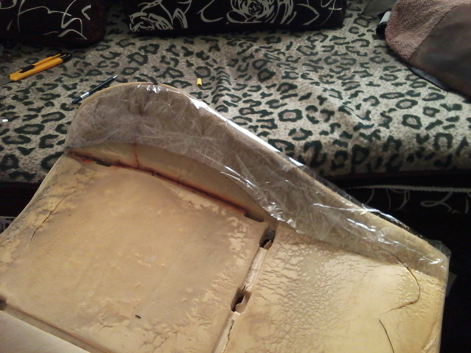

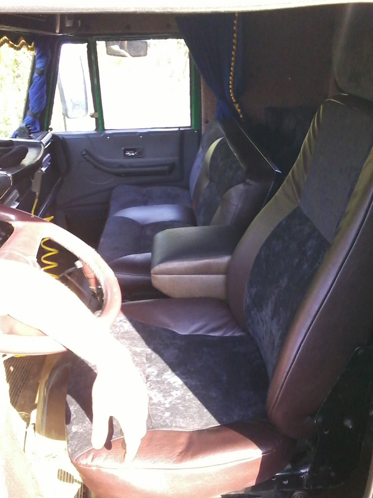

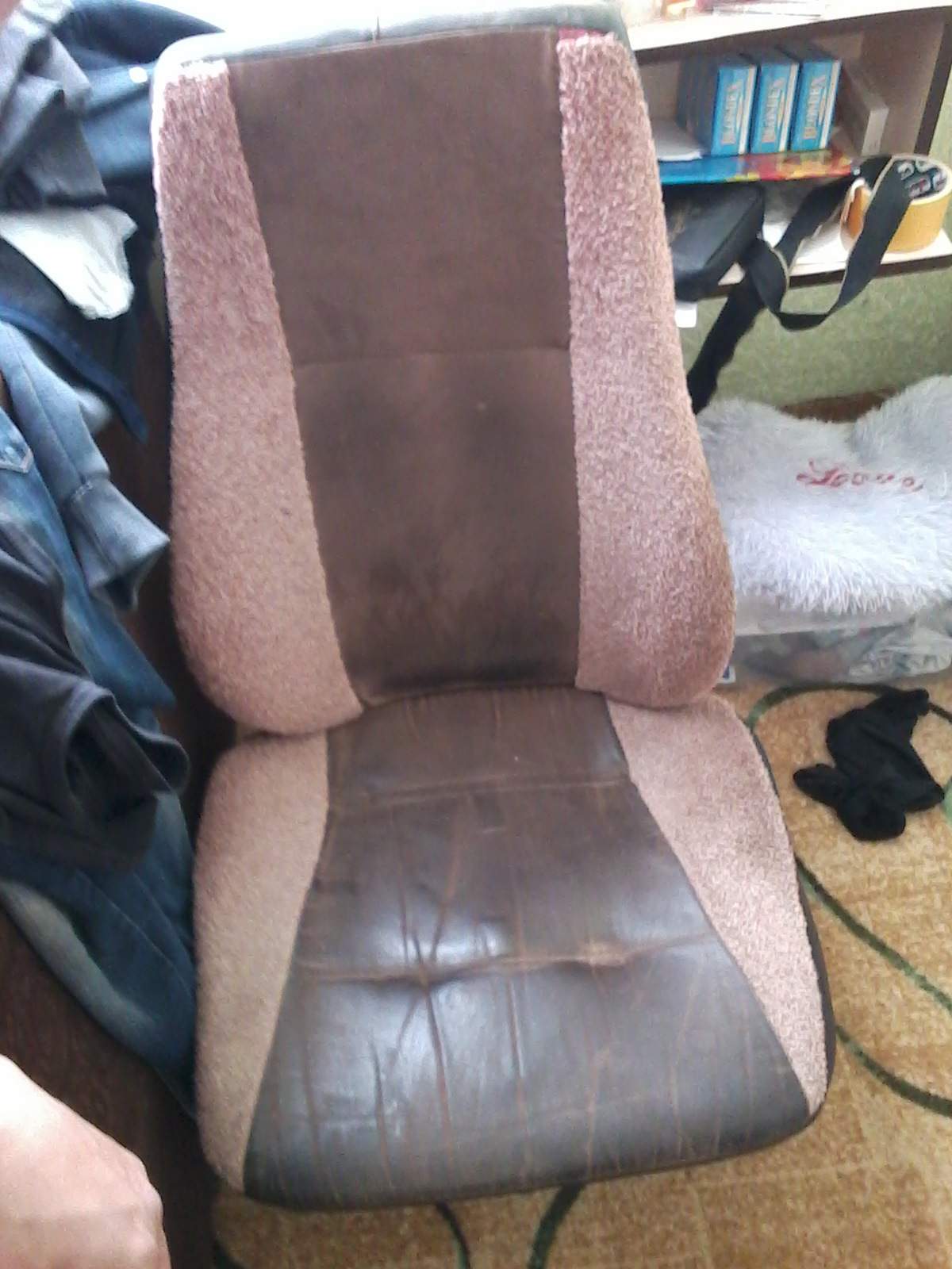

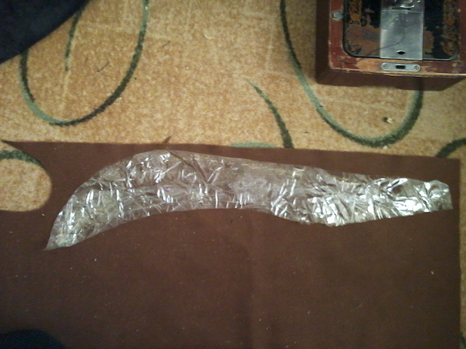

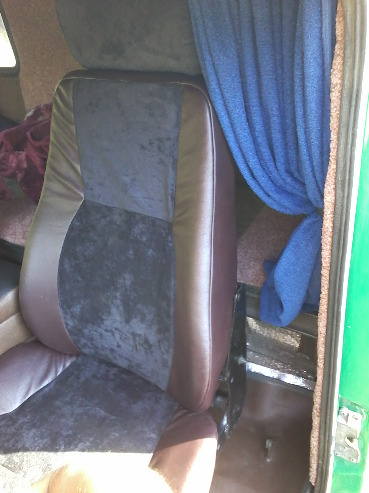

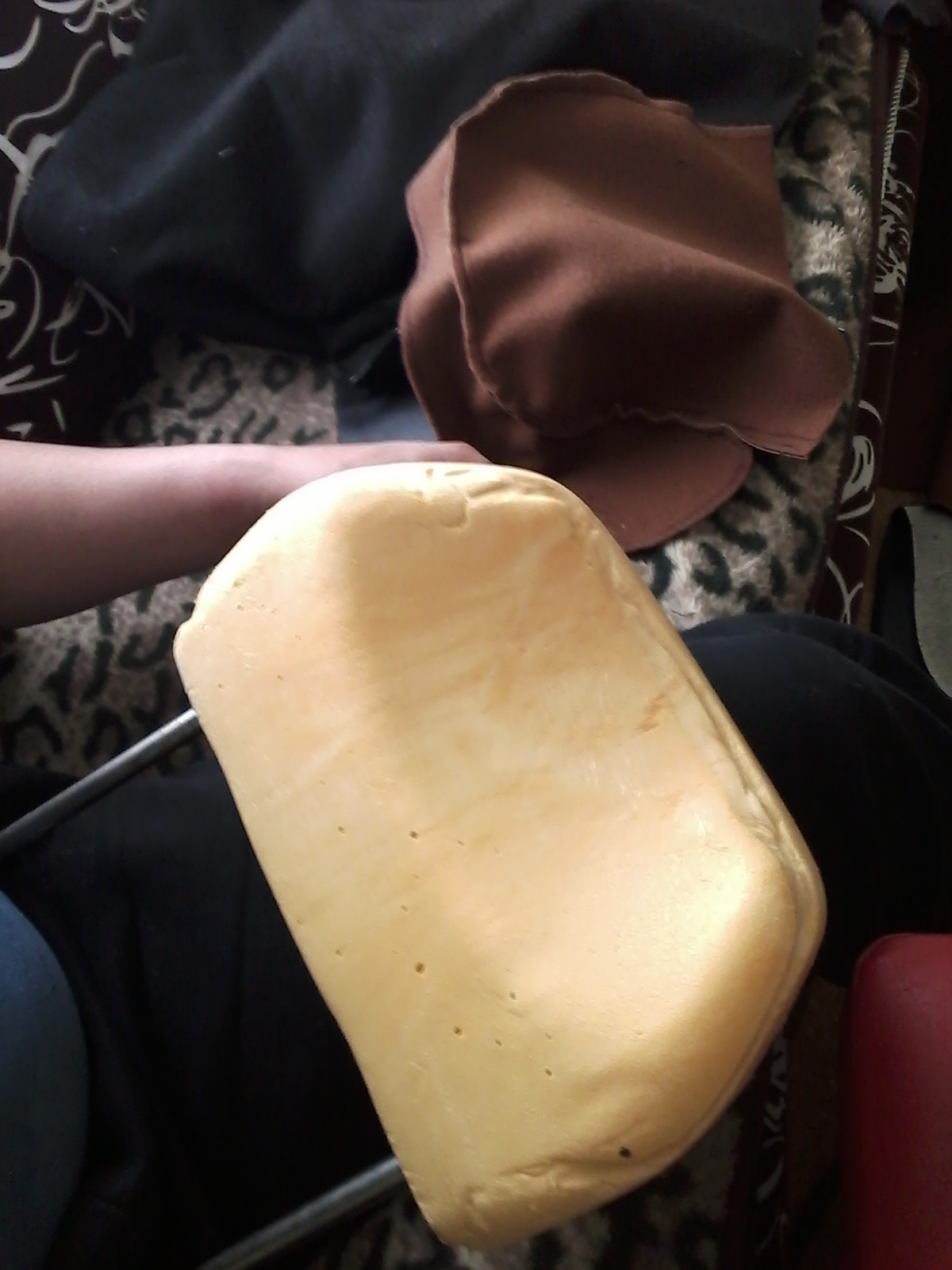

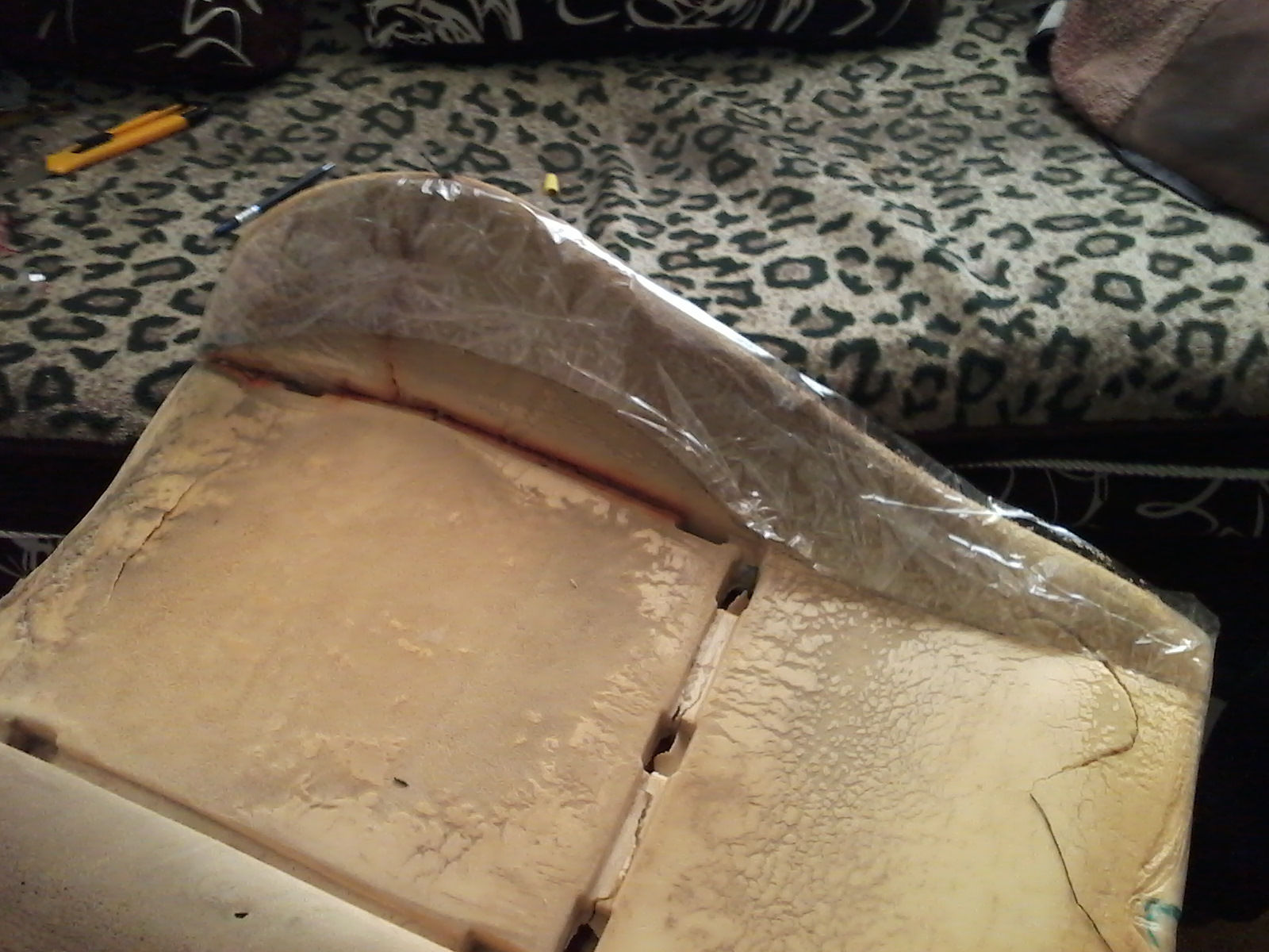

Всем привет! Салон по тихому меняет свой стиль и окрас. На водительском сидении, а именно на спинке, изменил анатомию поясничной части. Сделал ее выпуклой, теперь спина говорит спасибо) Следующим этапом буду шить и наращивать толщину матраца спальника. Всем добра!

Паролон нормально клеется 88 клеем. Слоями можно любую форму сделать.
Да 88-й универсален до безобразия) Я как то попробовал моментом классиком приклеить, так он его сука насквозь прожег)))
