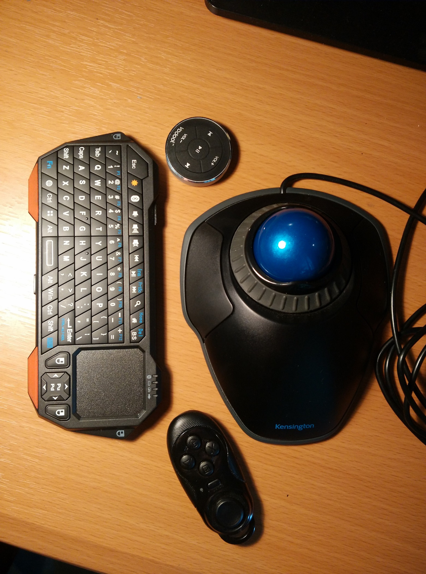

С тех самых пор, как в авто был установлен планшет, не давала покоя навязчивая идея сделать для него управление. Колесоводы знают, как далеко расположен экран от места водителя. Тянуться к экрану, для управления планшетом, крайне не удобно. Потрачено было много времени, нервов и денег в поисках подходящего устройства ( на фото только некоторые из них – трекбол, клавиатура, пульт, кнопки) для управления автомобильным планшетом.
Но все они имели те или иные недостатки, по которым я их браковал и искал новое устройство. Основные недостатки — не полный функционал управления, не эстетичный вид и габариты, опасность/невозможность использования в движении, т.к. требуется концентрация внимания на устройстве. И вот, когда стало понятно, что нужного мне устройства не существует, пришлось изготовить его самостоятельно. Идею подсмотрел на car pc, у Алексея. Немного изменил и модифицировал. Если есть доступ к группе, почитать о использовании Ардуино в роли джойстика, можно ещё тут.

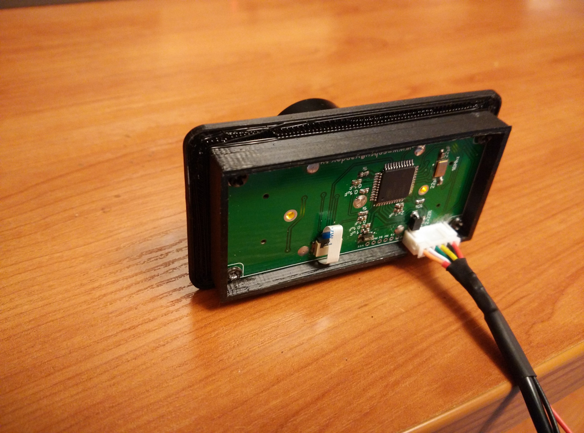

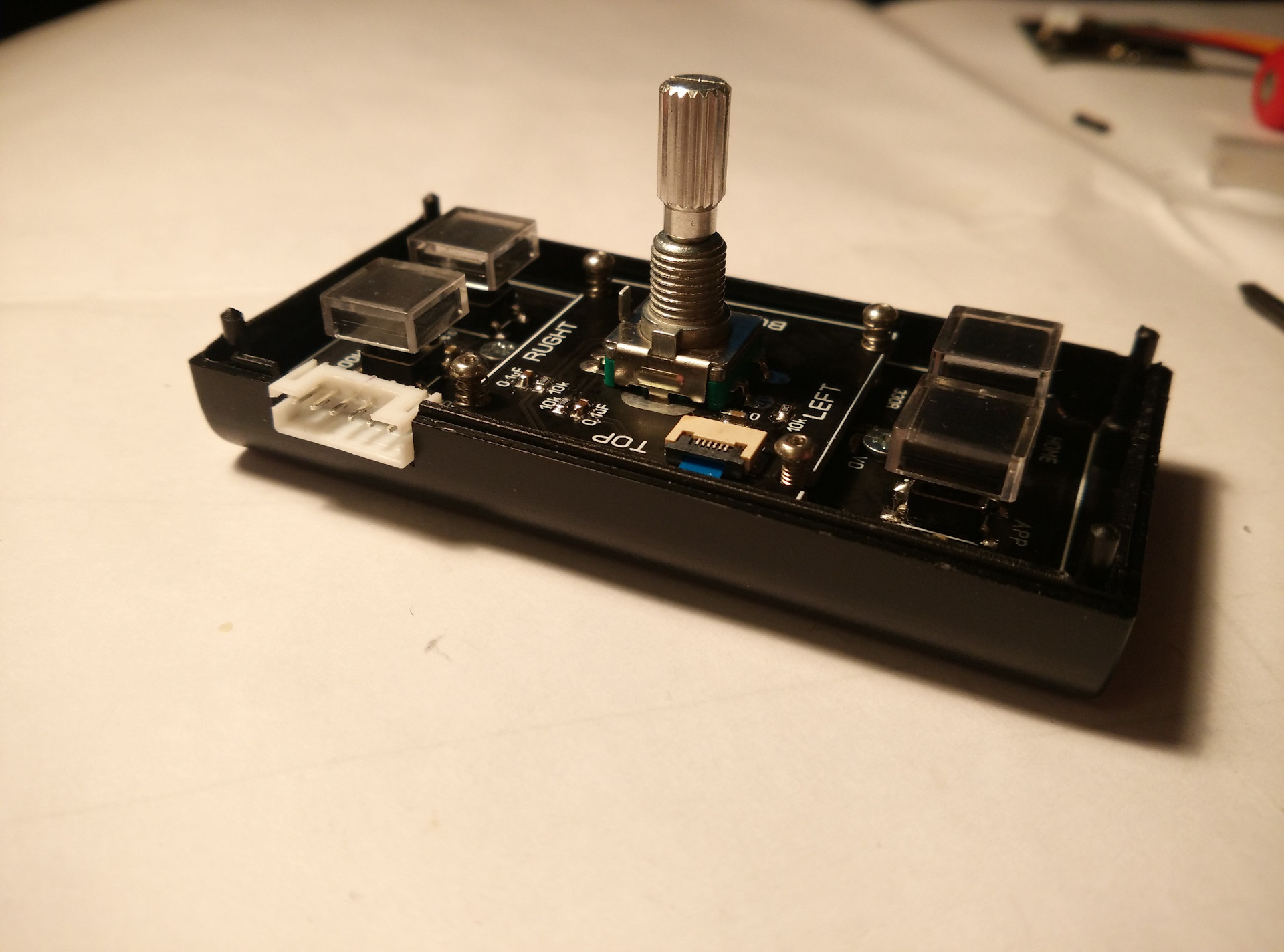

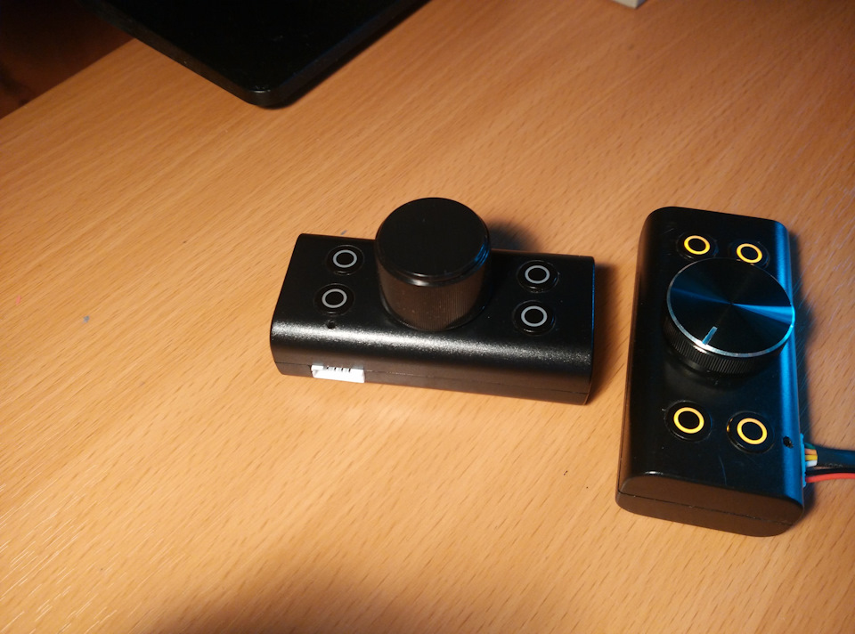

9 кнопок и энкодер выполняют более 25 различных задач, которые полностью перекрыли мои "хотелки". Зафиналил два изделия. Распаивал параллельно две платы в надежде на то, что хоть одна да заработает. Заработали обе, нигде не "накосячил".

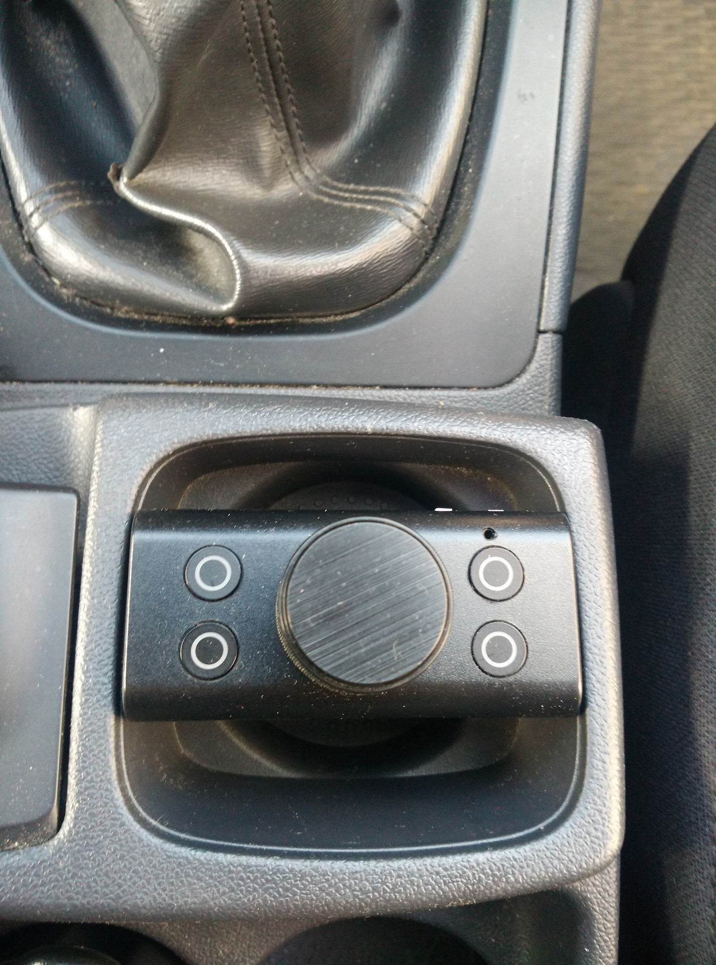

Подобрал корпус. На мой взгляд, немного не эстетично. Тут, ИХМО, лучше встраивать плату в обшивку/отделку автомобиля, предварительно определившись с местом в авто. Сейчас, в Рено Колеос, это выглядит так.
Есть желание убрать корпус и разместить плату джойстика в этой же нише, закрыв её. По мере более гармоничного встраивания джойстика в авто, буду добавлять в эту тему новые фото и видео отчеты. Боюсь, без 3D-печати тут уже не обойтись. Придется осваивать новые технологии. Моим первым "критиком" этого изделия стал сын. Функционал джойстика ему понравился и он тут же смонтировал короткий ролик с презентацией джойстика. Залил на ютуб. Приятного просмотра.

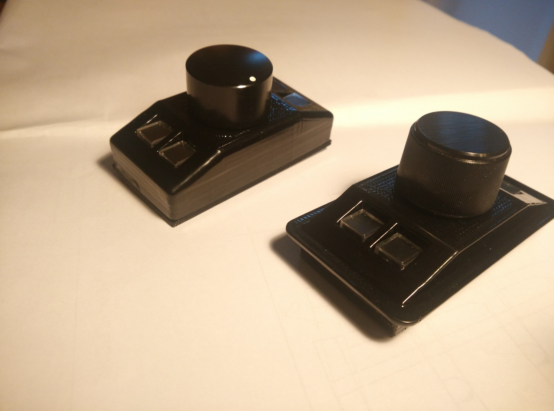

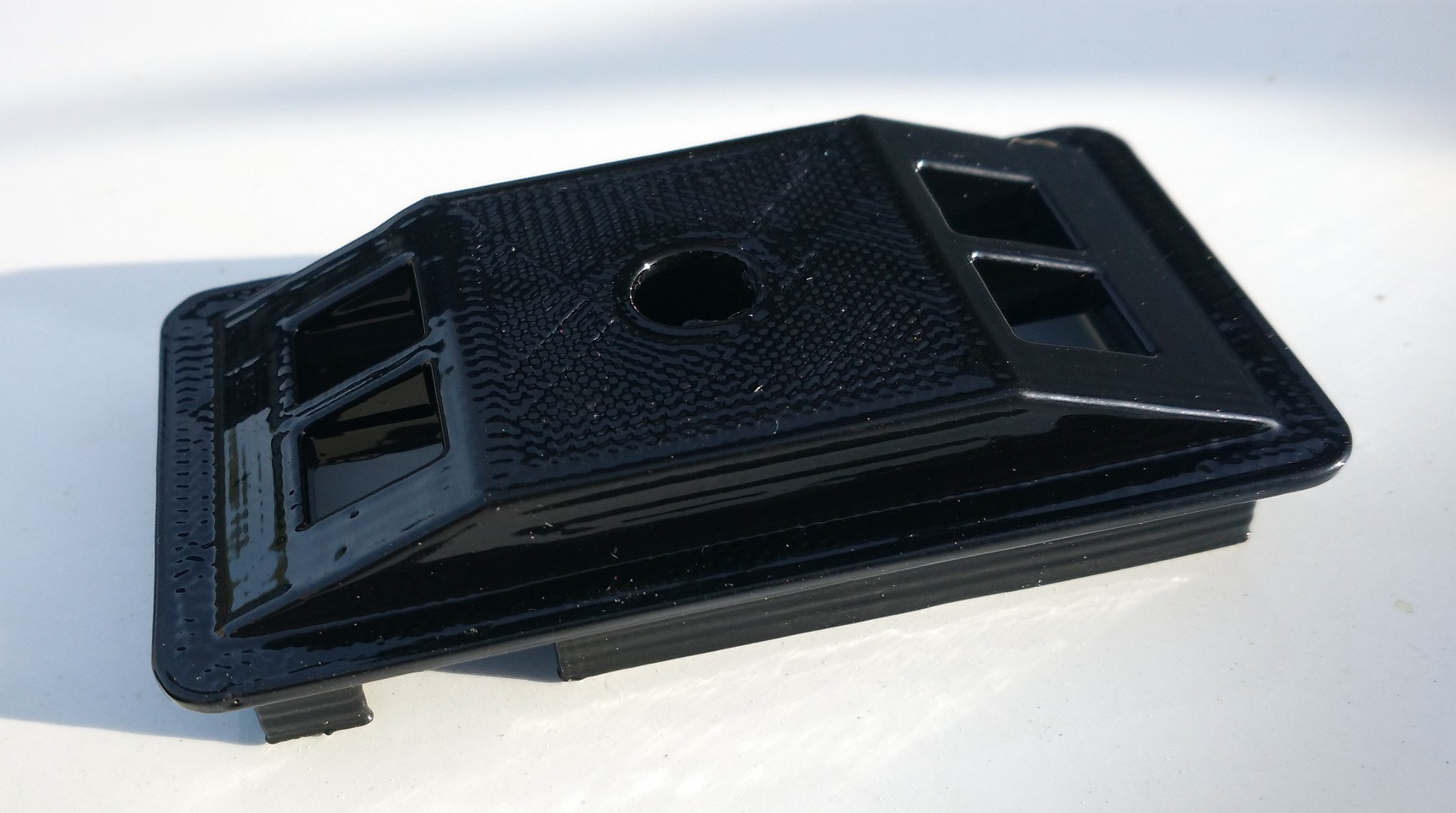

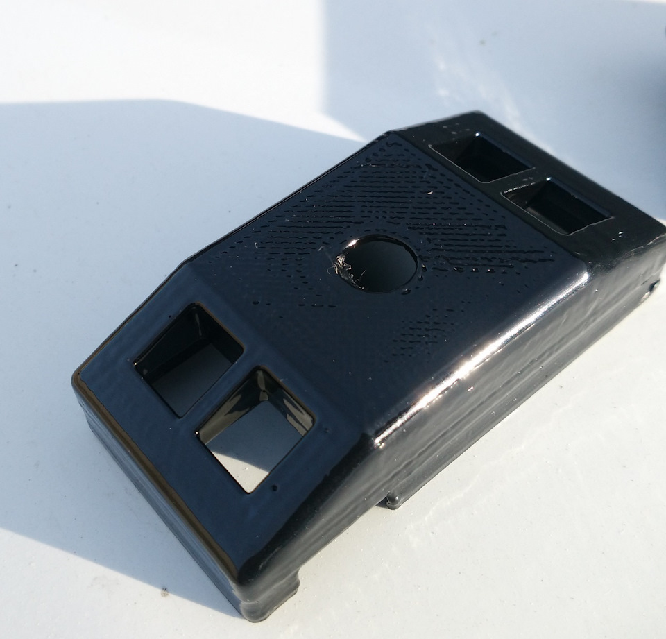

31/05/19 — Познакомился с возможностями "чудо" — печати на 3D принтере. Теперь и использование квадратных кнопок стало возможным. Два варианта корпуса с квадратными кнопками:

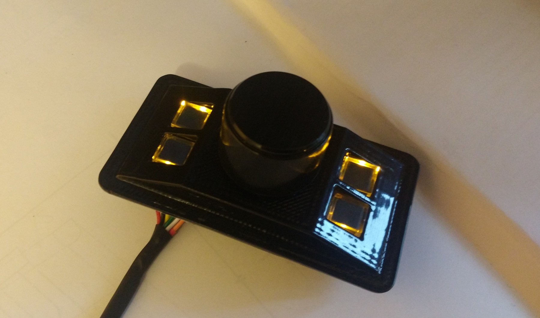

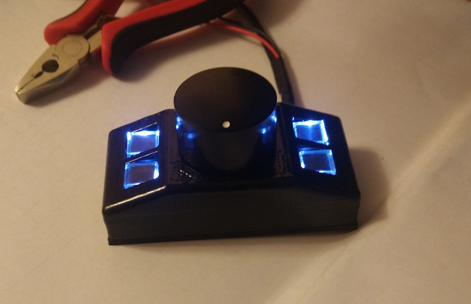

Подсветка кнопок выполнена на электронной плате. Соответственно стало возможным использовать разные цветовые тона подсветки.

За основу взята идея Алексея сделать джойстик из ардуино про микро. Немного изменена схема питания платы. Частично изменил функционал и назначение кнопок. Разработал форму корпус для устройства.

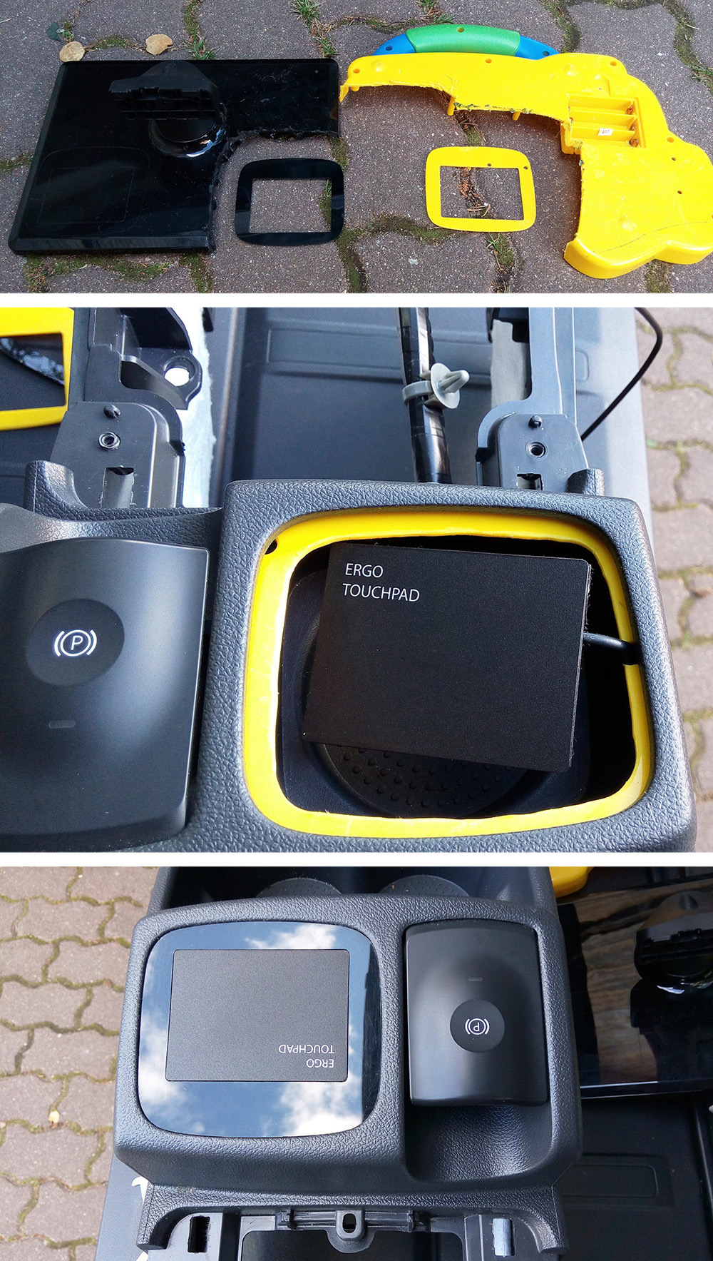

Работа глобальная! Уважаю! Я в своё время удовлетворился ЮСБ-тачпадом в подстаканник. Так уже 4 года с ним и езжу. Выглядит как с завода). По фото суть изготовления будет понятна. Просто аккуратно выпиливается любой подходящий кусок глянцевого черного пластика дремелем. Я взял и раздербанил подставку от ТВ. И не надо морочиться с 3Д печатью.
P.S. Александр, категорически приветствую! Только сейчас обратил внимание, что это Вы автор записи))). Сначала подумал, что это кто-то другой в очередной раз прошел по нашему пути. У Вас-то уже идеальное устройство было ещё тогда… Ан нет, ошибся. Есть ещё оказывается куда двигаться. Для вас я ничего нового не сказал. Вы это всё уже видели. Но пусть останется для других, как ещё одна идея.
