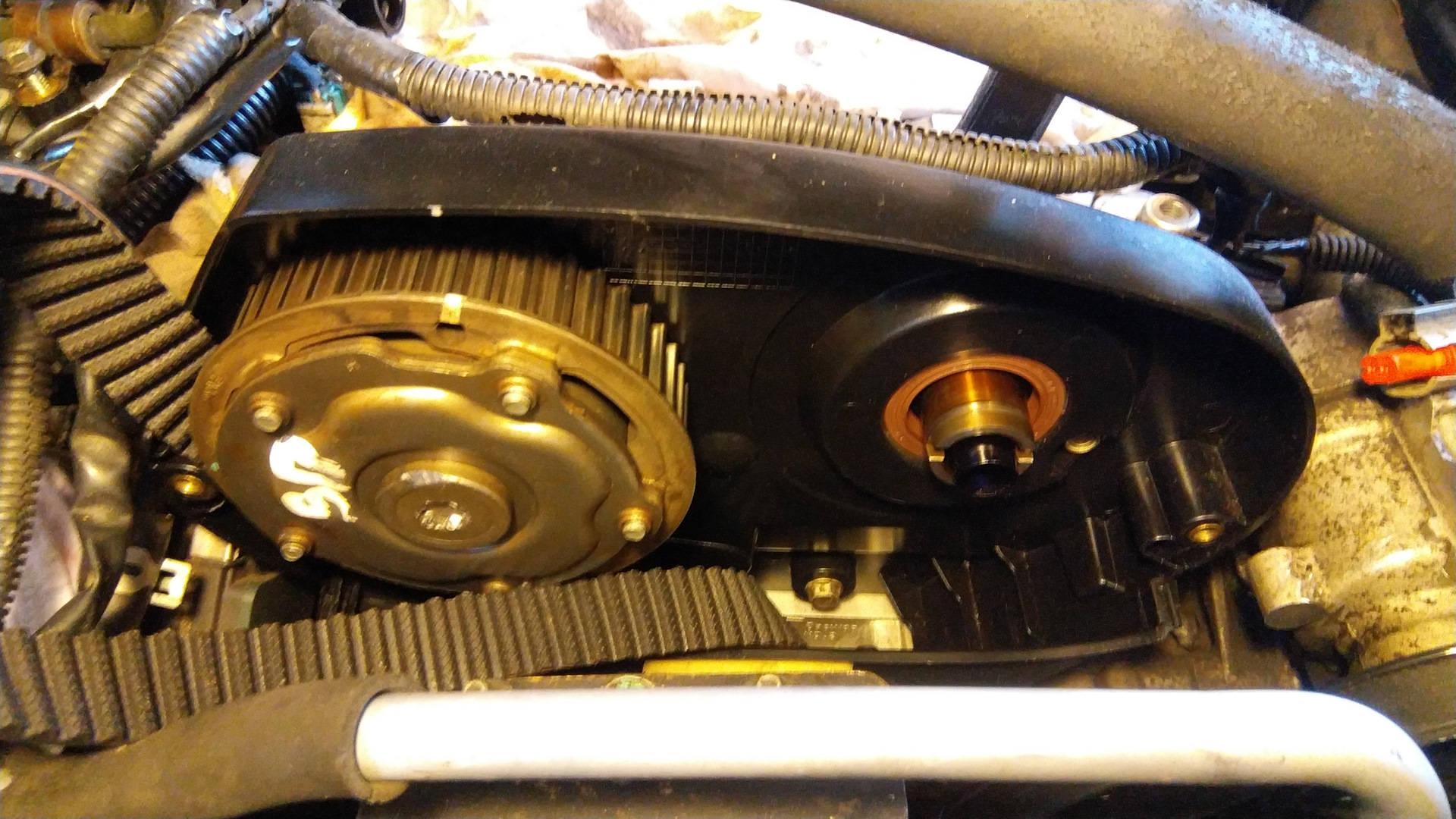

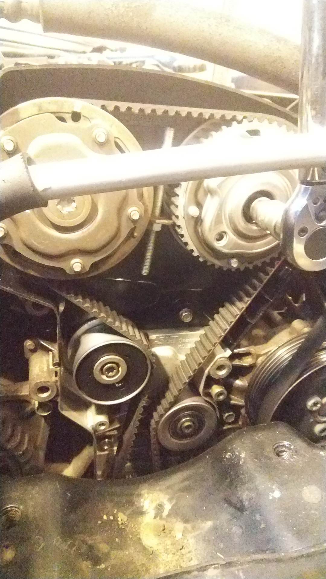

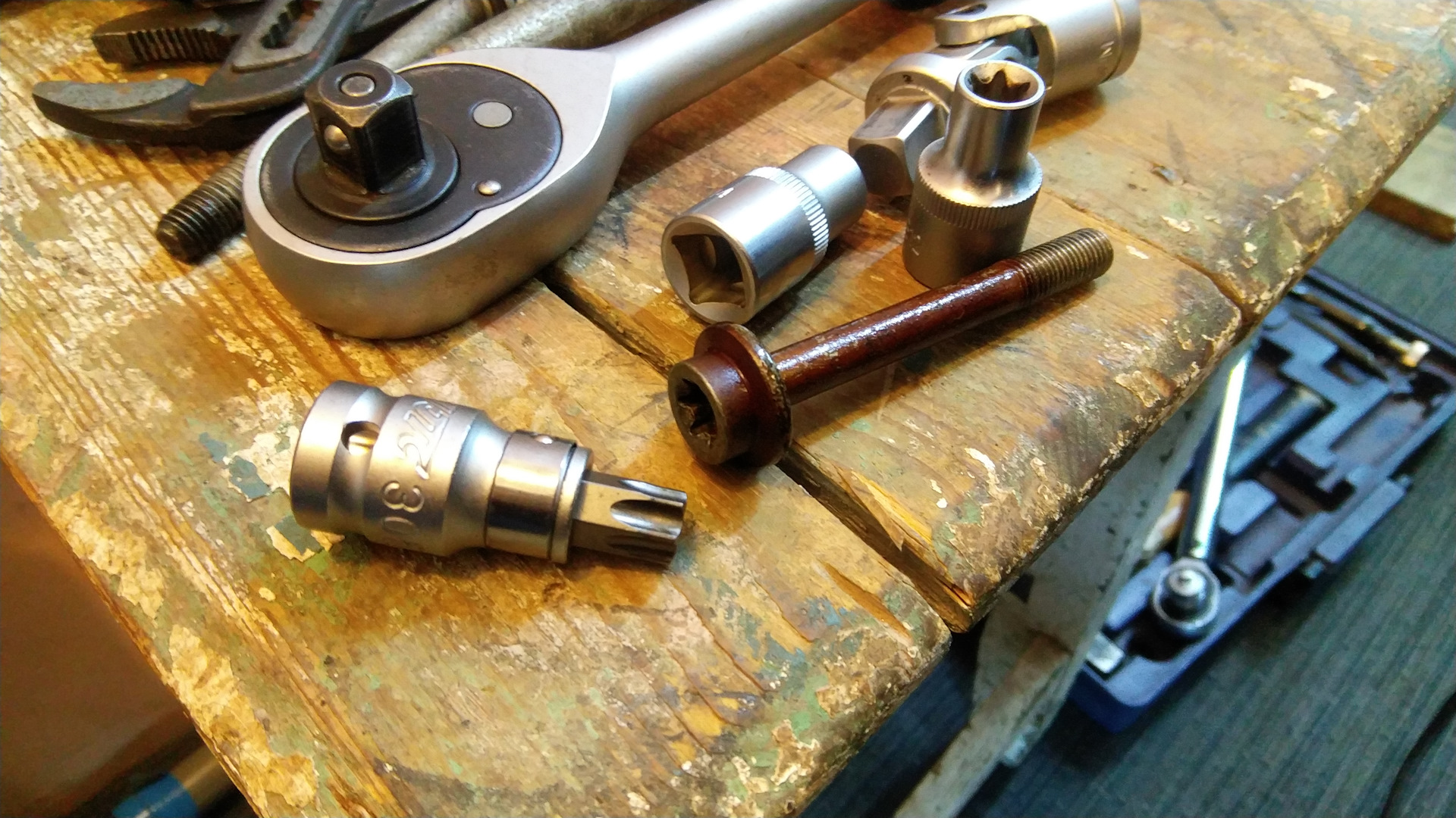

Приступаю к разбору, а точнее к подготовке инструментов, блокирующих распредвалы и коленвал, а также купил биту TorexТ55 и переходник для трещотки.
Выставил всё по своим местам, заблокировал коленвал, заблокировал распредвалы, снял ГРМ (предварительно поставив метки на нем), открутил шестерню. При сборке воспользовался хорошей видео инструкцией. Поэтому смыла писать буквы, нет. Ребята толково отсняли материал. Все собрал, несколько раз проверил совпадение меток на коленвалу и распредвалах, всё четко и без каких либо нареканий.

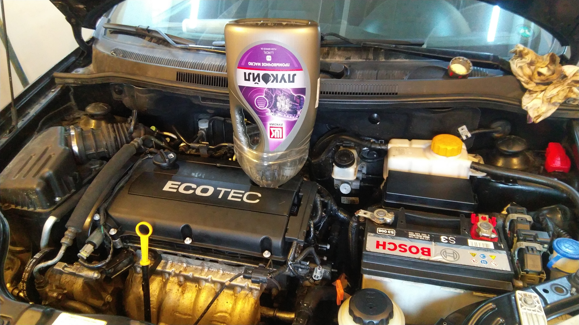

Заливаю промывочное масло, чтобы убрать остатки солярки и димексида (он по любому остался, в каком-то количестве).
Запускаю мотор, после прогрева мотора свыше 50градусов выходит ошибка Р0015. Потом стали плавать обороты, вроде минимально, но плавают (в провалах до 700). Думаю о хорошем, о том, что лучшее конечно впереди!
Открываю маслозаливную горловину обороты поднимаются до 980-990 оборотов и двиг работает ровно и четенько, после сброса ошибки, на этих оборотах ошибки нет и не выскакивает.
Думаю может с воздухом что-то? Беру и брызгаю очистителем Карбюратора на ДМРВ. После этого закрываю маслозаливную горловину, обороты просаживаются и больше не плавали. Но после нескольких минут появляется Р0015. Торможу двиг. проверяю метки на шестерне и каленвалу, все норм. Думаю может элмагнитные клапана того этого самого? Меняю местами, запускаю, ошибка снова высвечивается. Честное слово не знаю, что делать…
Единственное, что смущает, это то что после замены выпускной шестерни, стало слышно изредка побрякивающие клапана на впуске. До этого из-за явной не исправности шестерни дававшей не правильное положение клапанам на горячую сильно постукивали (но это было последнее время)
