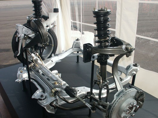

Заказал детали для подвески… Нет, не то… Заказал новую подвеску, нужно сказать =)
Задние рычаги, кроме развальных, взял контрактные за недорого.
Цены указал для наглядности, за одну штуку.
Амортизаторы:
KAYABA 341333 — Амортизатор газовый передний правый для плохих дорог — 3064
KAYABA 341332 — Амортизатор газовый передний левый для плохих дорог — 3064
KAYABA 349033 — Амортизатор газовый задний для плохих дорог 2шт. — 1818
Пружины:KAYABA RC3432 — Пружины передние от дизельной версии L-392 DT-12.75 2шт. — 1755 Не подходят.LESJOFORS 4255452 — Пружины усиленные задние L-366 DT-13 2шт. — 2260Не стал заказывать
ИЛИ
Пружины от завода "Орион" в Самаре:Пружины усиленные передние L-? DT-14.2 2шт. — 2250 Не стал заказывать.
Пружины усиленные задние L-? DT-15 2шт. — 2250
Пока не узнаю параметры пружин "Ориона", не буду заказывать.

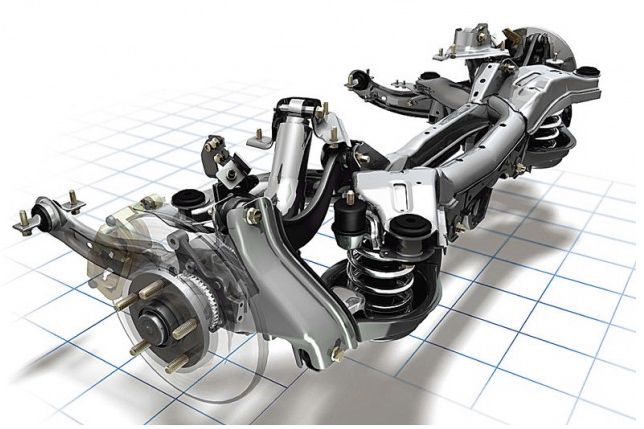

Задняя подвеска:
MAZDA GJ6A28156 — Втулка стабилизатора поперечной устойчивости 2шт. — 193
555 SL-1635M — Стойка стабилизатора поперечной устойчивости с гайками 2шт. — 462
SH AUTOPARTS SH31090 — Рычаг поперечный развальный задней подвески 2шт. — 1072
ZZVF ZVGJ6A281A0A — Отбойники задних амортизаторов 2шт. — 521
Передняя подвеска:
SH AUTOPARTS SH31029 — Нижний прямой рычаг передней подвески 2шт. — 1481
SH AUTOPARTS SH31063 — Нижний кривой левый рычаг передней подвески — 2211
SH AUTOPARTS SH31062 — Нижний кривой правый рычаг передней подвески — 1845
SH AUTOPARTS SH31030 — Верхний правый рычаг передней подвески — 1373
SH AUTOPARTS SH31031 — Верхний левый рычаг передней подвески — 1373
555 SL1630RM — Стойка стабилизатора левая передней подвески с гайками — 670
555 SL1630LM — Стойка стабилизатора правая передней подвески с гайками — 670
BLUE PRINT ADM58013 — Втулка стабилизатора левая/правая передней подвески 2шт. — 142
Опоры стоек:
KATSURO KAT19706MAZ — Проставка передней пружины верхняя 2шт. — 346
MONROE PK157 — Отбойник и пыльник амортизатора, комплект (для чашки с подшипником) — 1222
MONROE MK358 — Опора амортизатора переднего с подшипником 2шт. — 1897
У меня дорестайл и чашки без подшипника (это неточно), решил модернизивать узел. Может я и не прав, но хочу попробовать, да и клиренс спереди подрастёт.
Рулевое управление:
555 SE1631R — Рулевой наконечник правый — 613
555 SE1631L — Рулевой наконечник левый — 613GMB 8030660 — Рулевая тяга левая/правая 2шт. — 387 Невозможно заказать
MOOG K150197 — Пыльник рулевой рейки комплект 2шт. — 908
