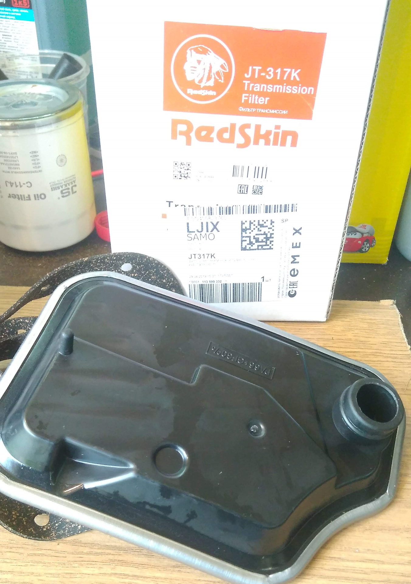

redskin jt317k ФИЛЬТР АКПП — 417,38 руб

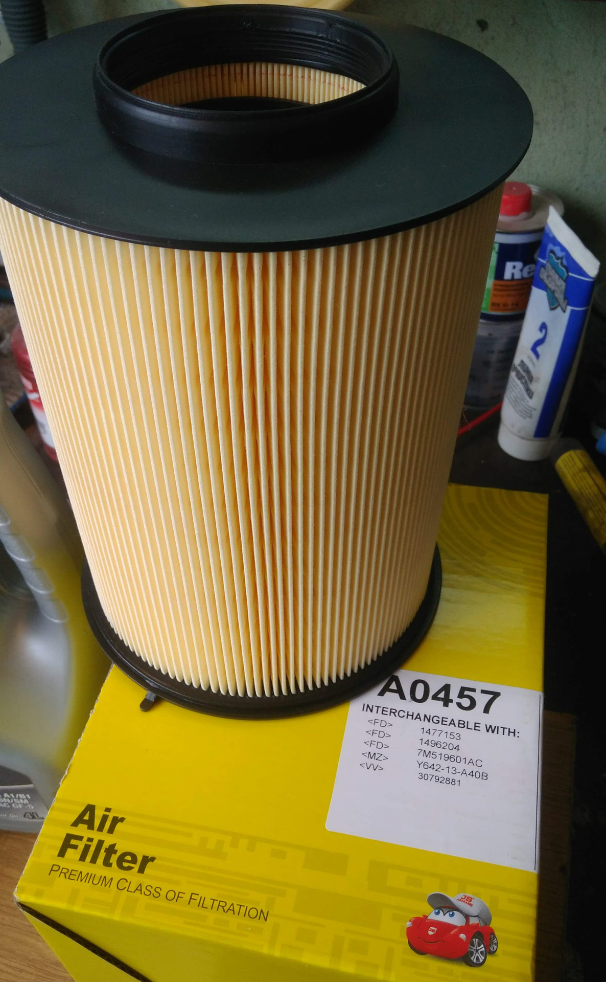

js asakashi a0457 фильтр воздушный — 491,15 руб

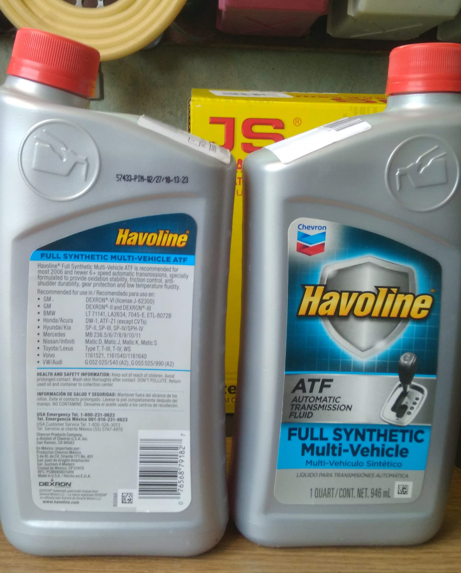

chevron 226536481 МАСЛО ДЛЯ АКПП — 423,65 руб х4

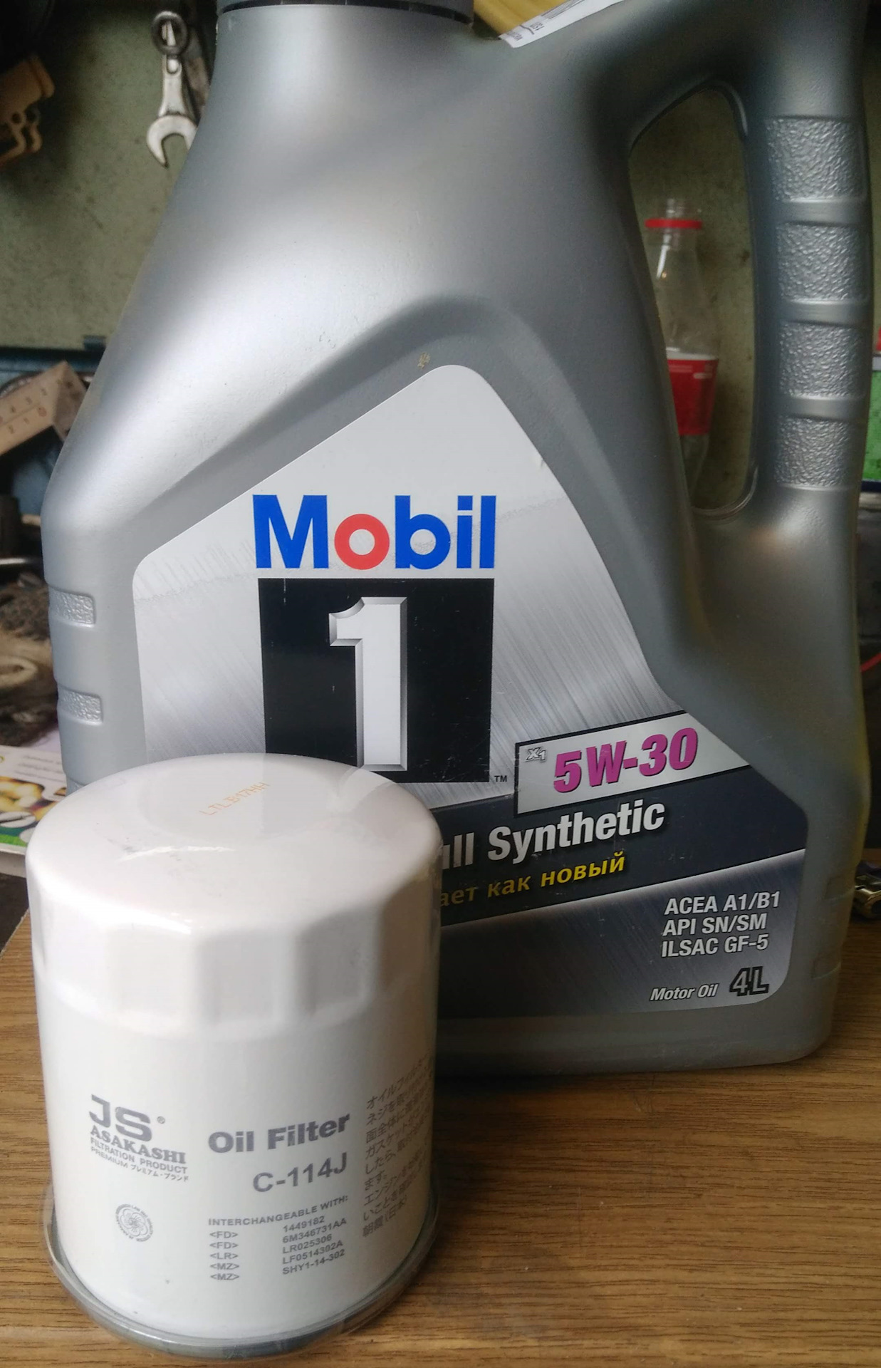

mobil 152721 масло моторное 5w-30 4л — 2 138,07 руб
js asakashi c114j фильтр масляный — 214,53 руб

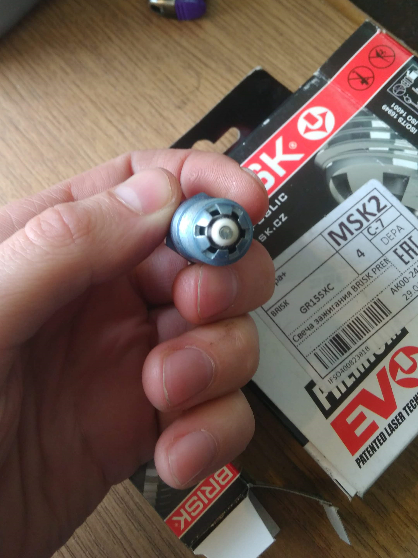

brisk gr15sxc СВЕЧА ЗАЖИГАНИЯ — 398,73 х4

Привет как фильтр акпп по качеству?
Привет, внешне норм, установился тоже нормально, сейчас пробег 340, никаких нареканий.
Как свечки себя чувствуют?
Заменил их через 50к пробега, никаких нареканий, внешне тоже не было износа, поменял потому что свеча четвертого цилиндра была засрана (присутствует масложор), горелки не было а механически их не очистить.
Лучше/хуже чем классические — не заметил какой-то разницы.

Свечи необычные
Ага, прикольные)
Я уже покупал оригинальные свечи с которыми мотор начинал троить через несколько тысяч км.
Эти, как и предыдущие, взял из расчета "уж их то точно не будут подделывать"
Старые тоже бриск, тоже многоконтактные, отъездили больше 40к, при рекомендации к замене на 30к.
