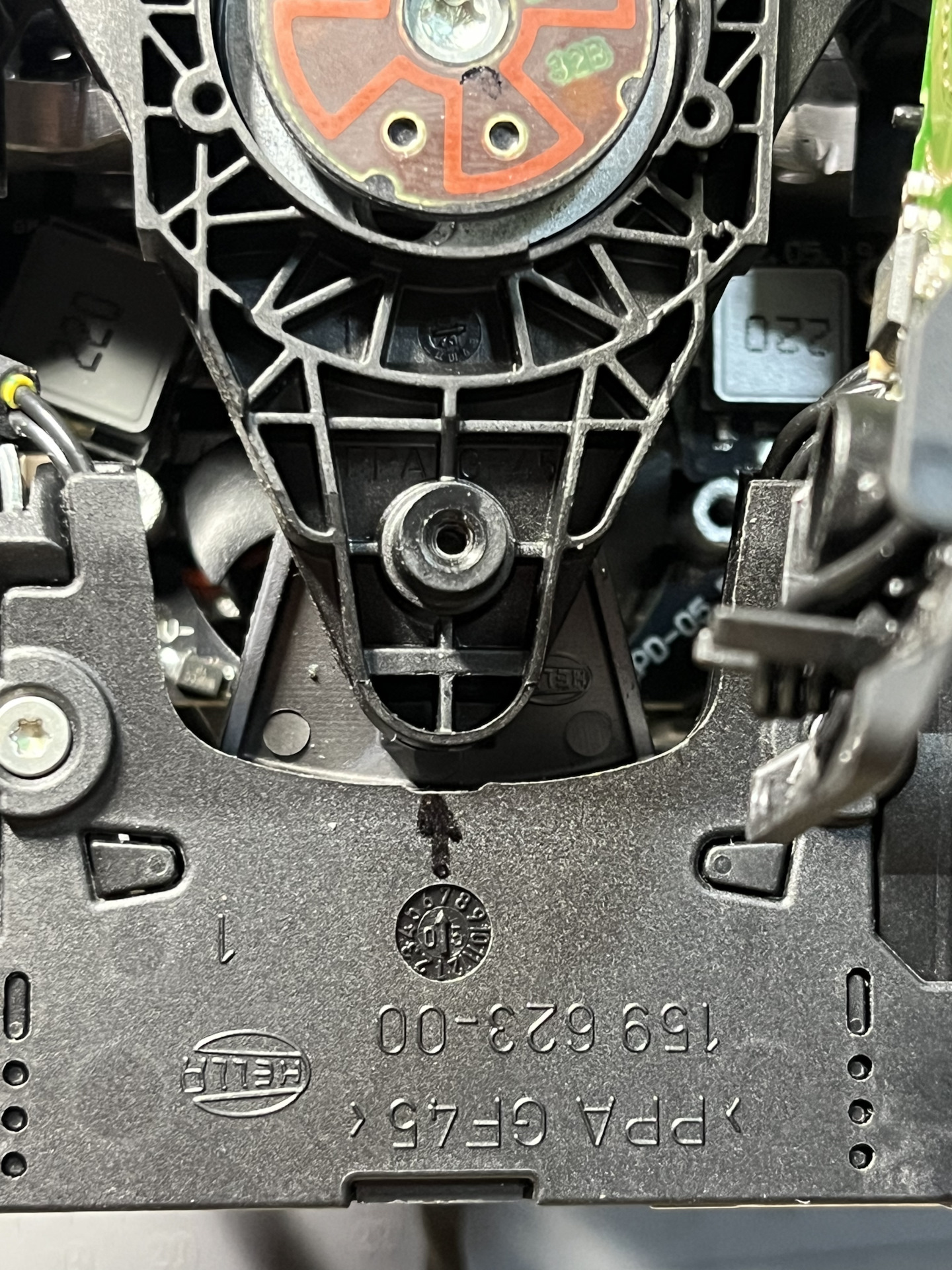

На самой нижней же части модуля находится бесконтактный датчик положения (угла поворота). Он-то и дает обратную связь на модуль управления, повернулась ли фара на нужный угол или нет.
Сняв крышку, видим своеобразный датчик холла и ответную поворотную часть. Детали не соприкасаются и зазор межу ними около 1мм.
Это-то и сыграло роковую роль. Фара не полностью герметична, особенно у Туарегов, и есть вероятность, что рано или поздно какая-нибудь песчинка да попадет в этот зазор. Так и произошло в моем случае.
На фото видны повреждения на поворотном механизме, которые и сбивали с толку модуль управления. Он попросту "не видел", в каком положении находилась фара в определенный момент времени и старался выбрать аварийное среднее положение оптики. Не всегда у него это получалось, но немцы и тут перестраховались. И, как оказалось, не зря. А может быть, и не было это вовсе перестраховкой, а зазорчики были вполне запланированными…
Так или иначе, повреждения коснулись и второй, стационарной части.
На платке не много деталей, но загвоздкой стали поврежденные витки, восстановление которых было практически невозможным.

Приветствую, в каком положении нужно ставить этот датчик холла? Линзу поменяли, был оторван провод, спаяли все собрали, и теперь линза поворачивает в лево до упора и обратно не идет не в какую
Ну вот человек сверху ответил, сам не решил еще
Вот интересно а ка быть если линзу собрал неровно получается? Вроде как немногому сторону смотрит, и от этого при повороте руля, поворачивает линза на меньший угол, чем в соседней фаре.
1. Я понял снять крышку, покрутить червячный механизм?
2. Просто попробовать крутим червячный механизм, как описано в статье?
Здарова. На механизме есть метки, по ним и синхронизируешь 2 фары в 0 позиции.
спасибо добрый человек, посмотрю внимательно. было бы прекрасно фото с ними или приблизительное расположение на механизме
Стрелкой отметил
Спасибо тебе добрый человек!
