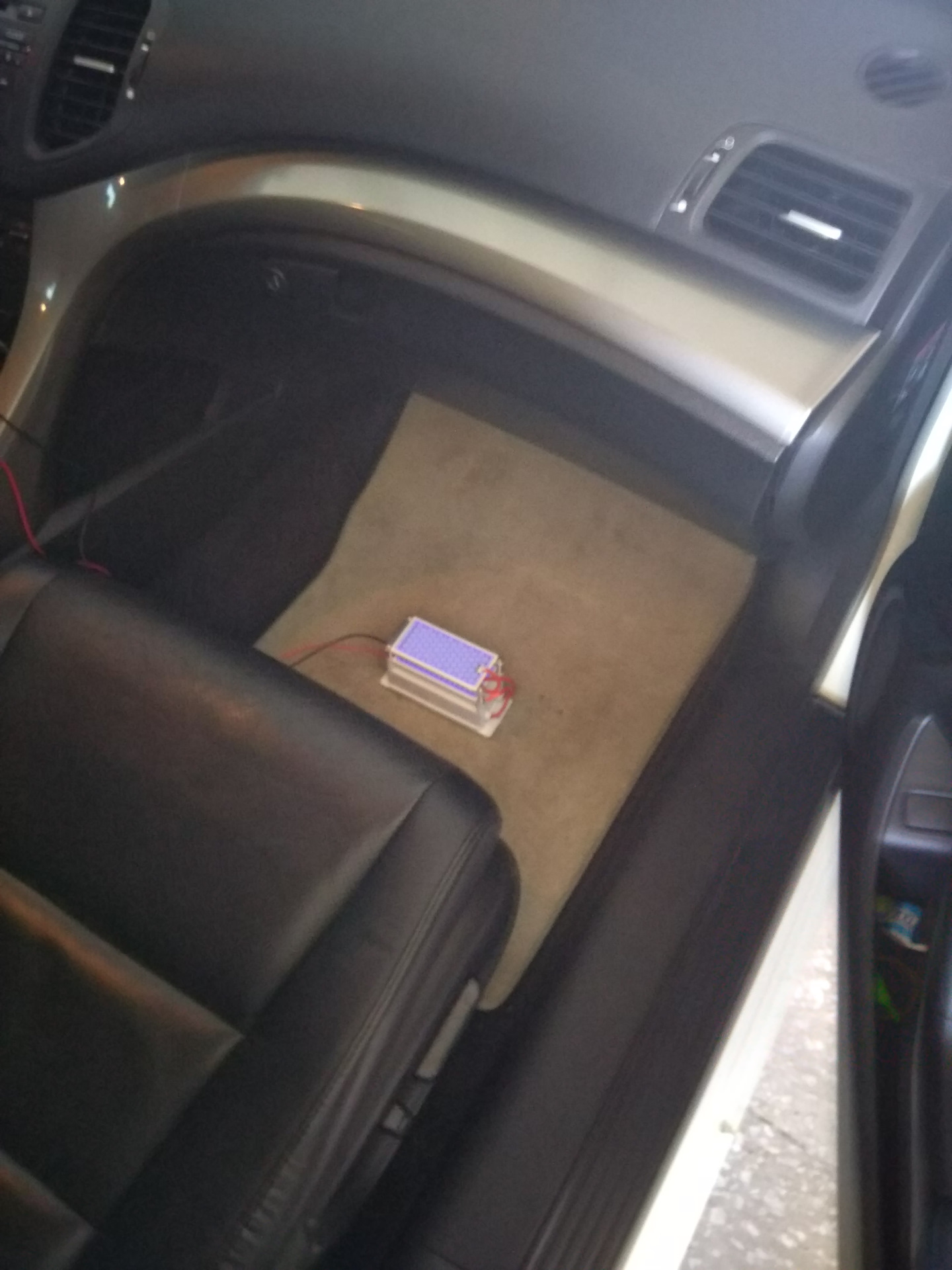

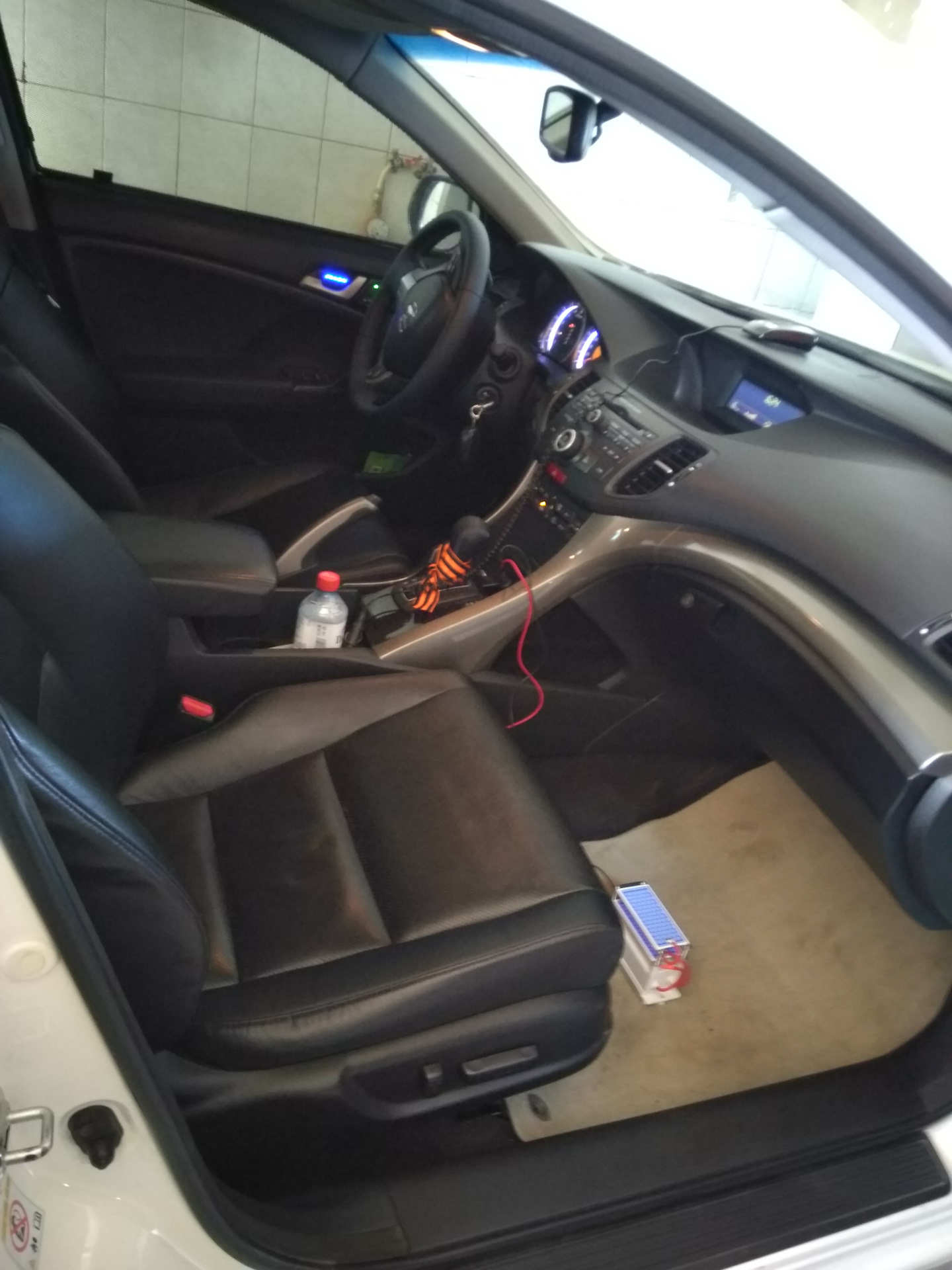

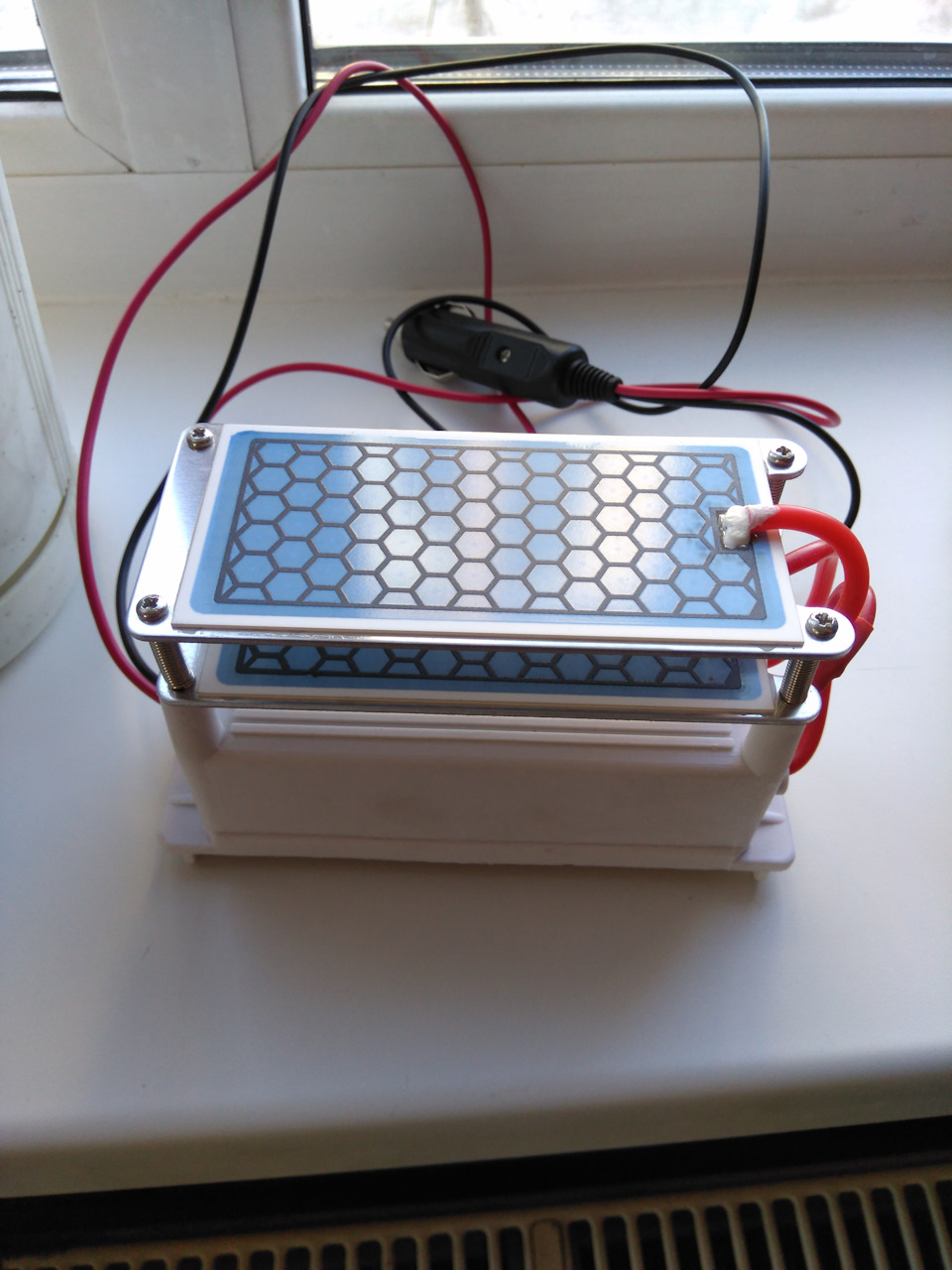

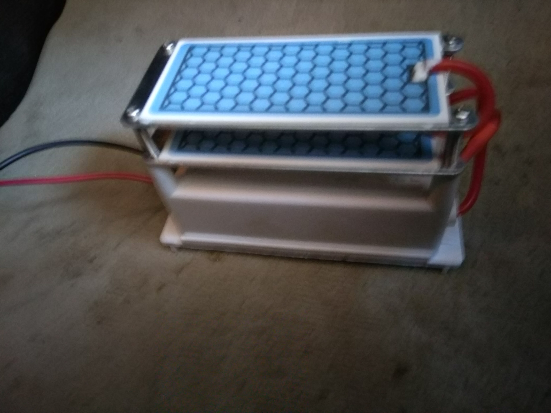

Доброго времени суток друзья! На улице потеплело, решил почистить систему кондиционирования, так сказать для профилактики. Никакого запаха при работе климата не было. Взял у знакомого аппарат для озонирования или как он там называется…

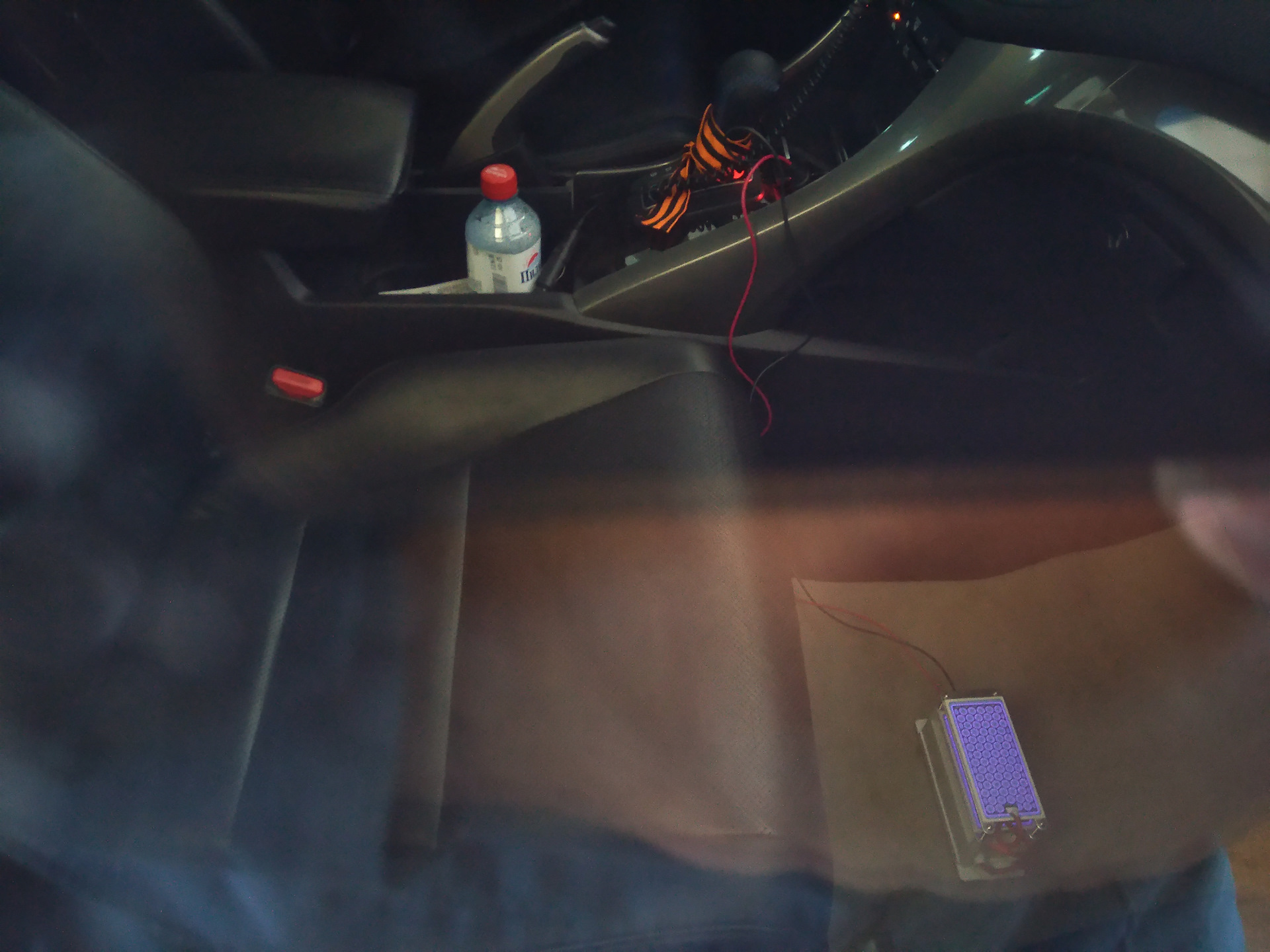

Подключил через прикуриватель, завел машину, выставил климат на 16 град.включил церкуляцию воздуха через салон, обдув на полную, закрыл машинку на 15 минут. Повторил 3 раза с промежутком по 25-30 мин.
В салоне теперь как в больнице пахнет после кварцевания😁.

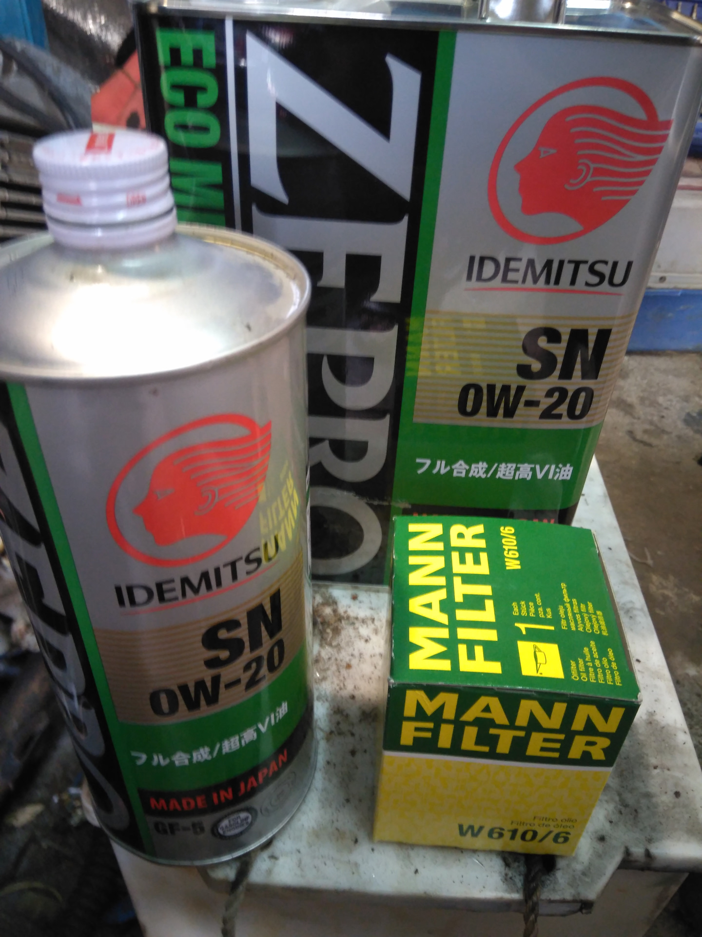

Ну и заменил маслецо. За 6000 сгорело 200 грамм.
Запчасти на фото: W6106

Как называется сие чудо техники?)))
Не подскажу точное название.
отличная вещь, на постоянку себе купил с аликитайэкспреса
согласен! минимум 2 раза в год можно такую процедуру проводить.
я и холодильник им проветривал)
убивает запахи везде и все. И стоит не как раньше, за 1700 руб можно и на постоянное пользование купить
Знакомый тоже взял в районе 2р.
Кстати насчет холодильника тоже идея промелькнула была.
