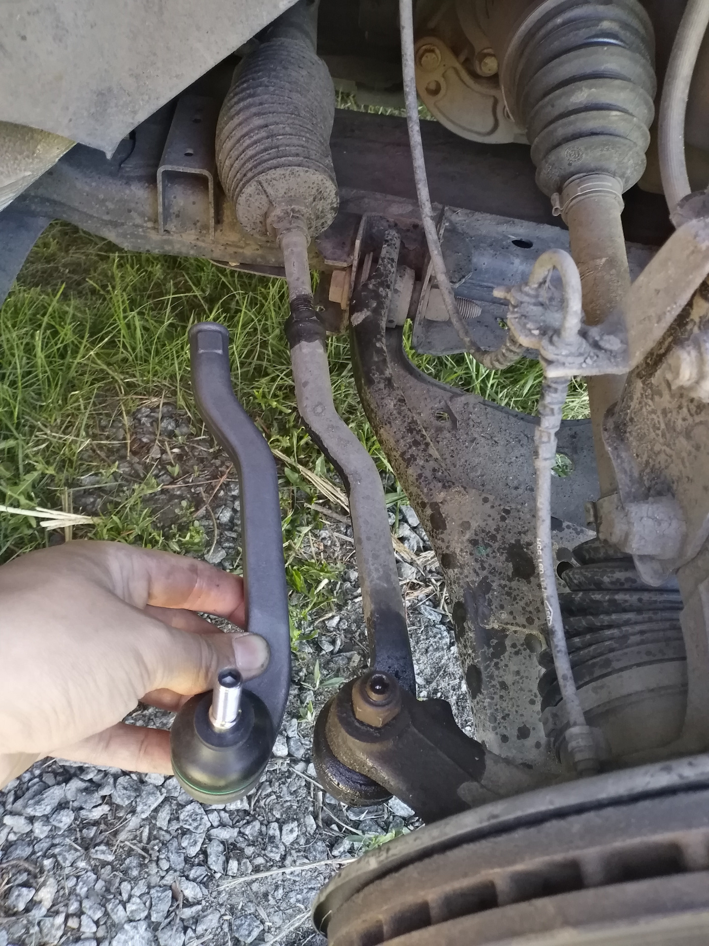

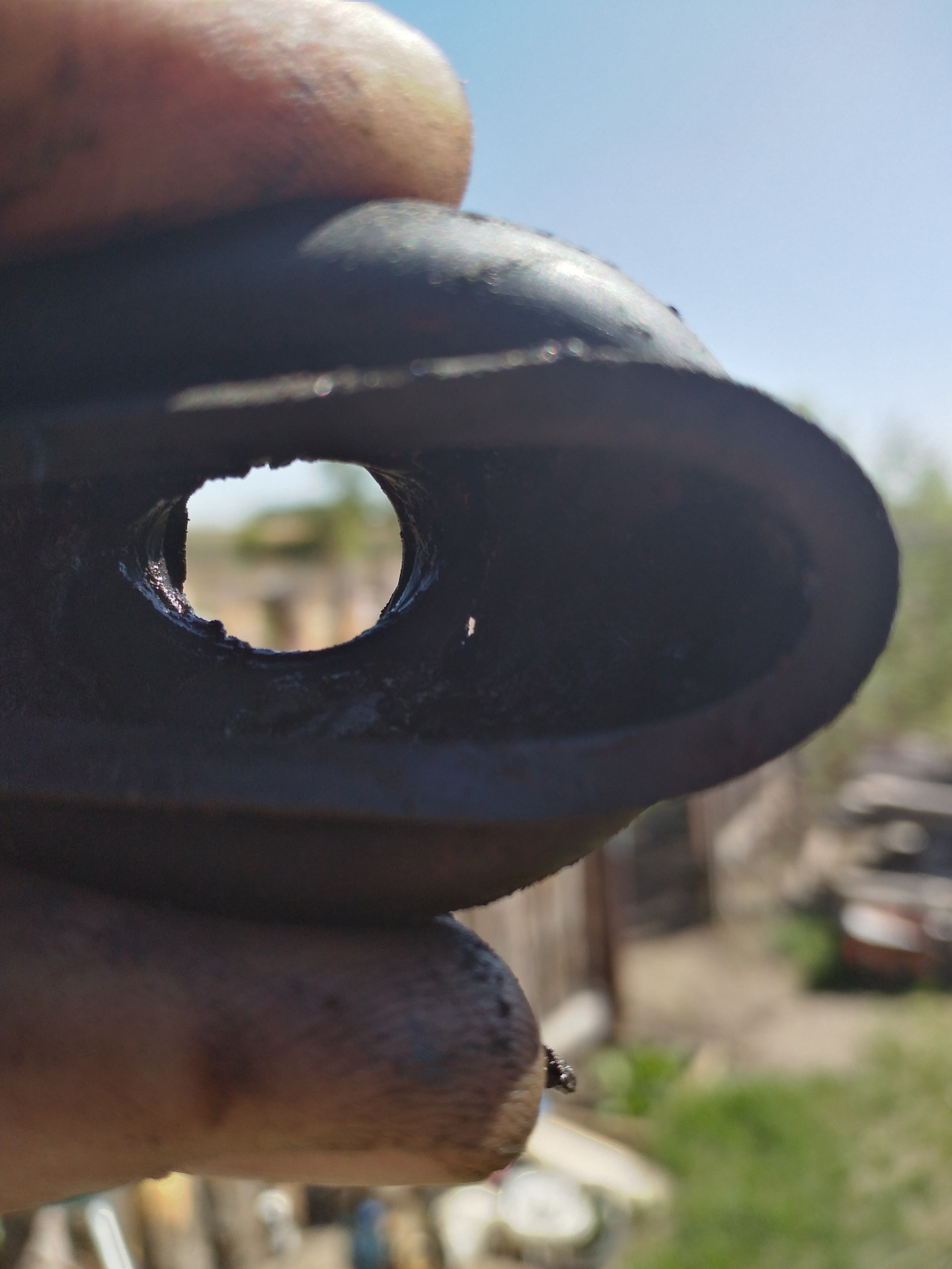

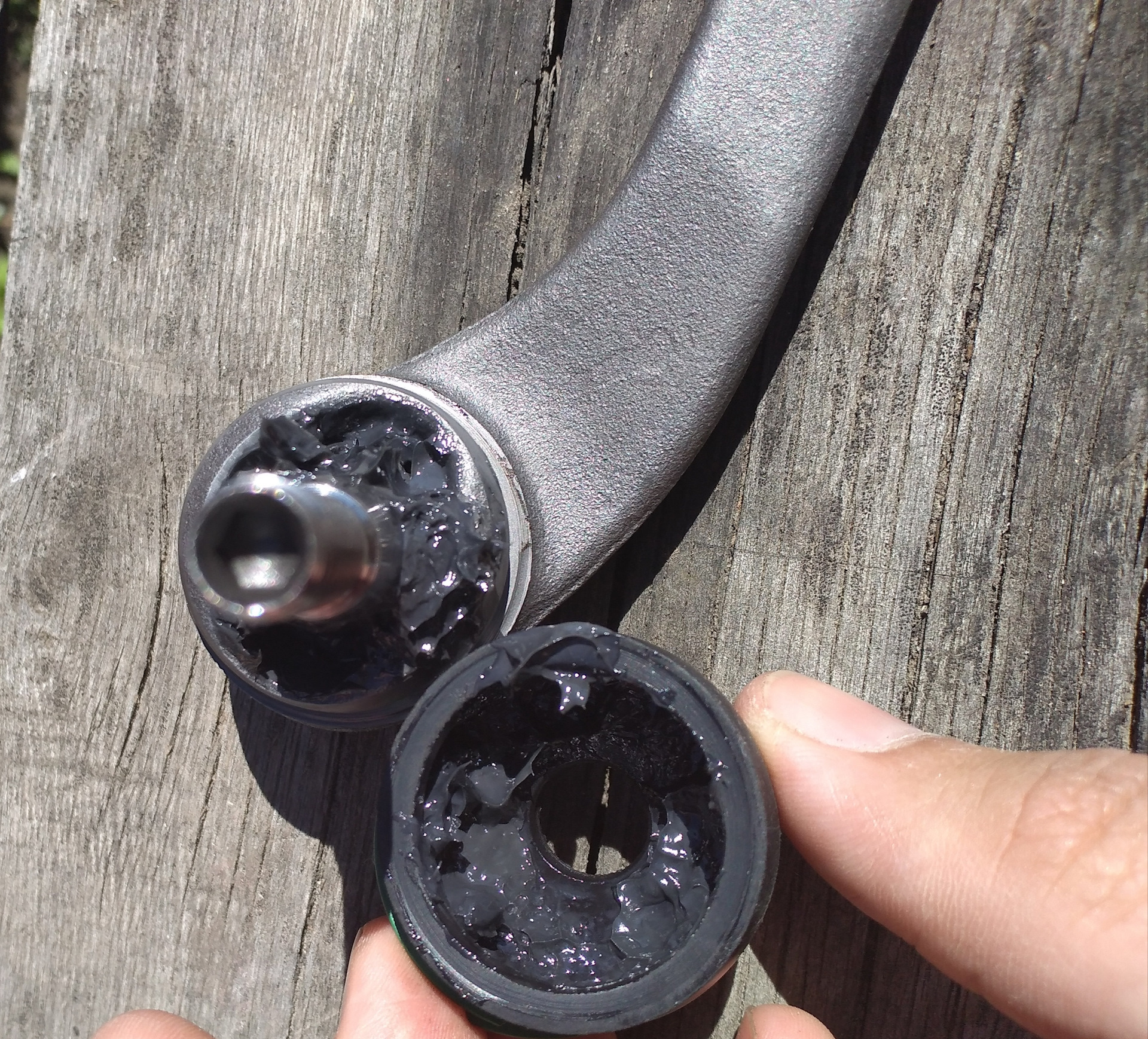

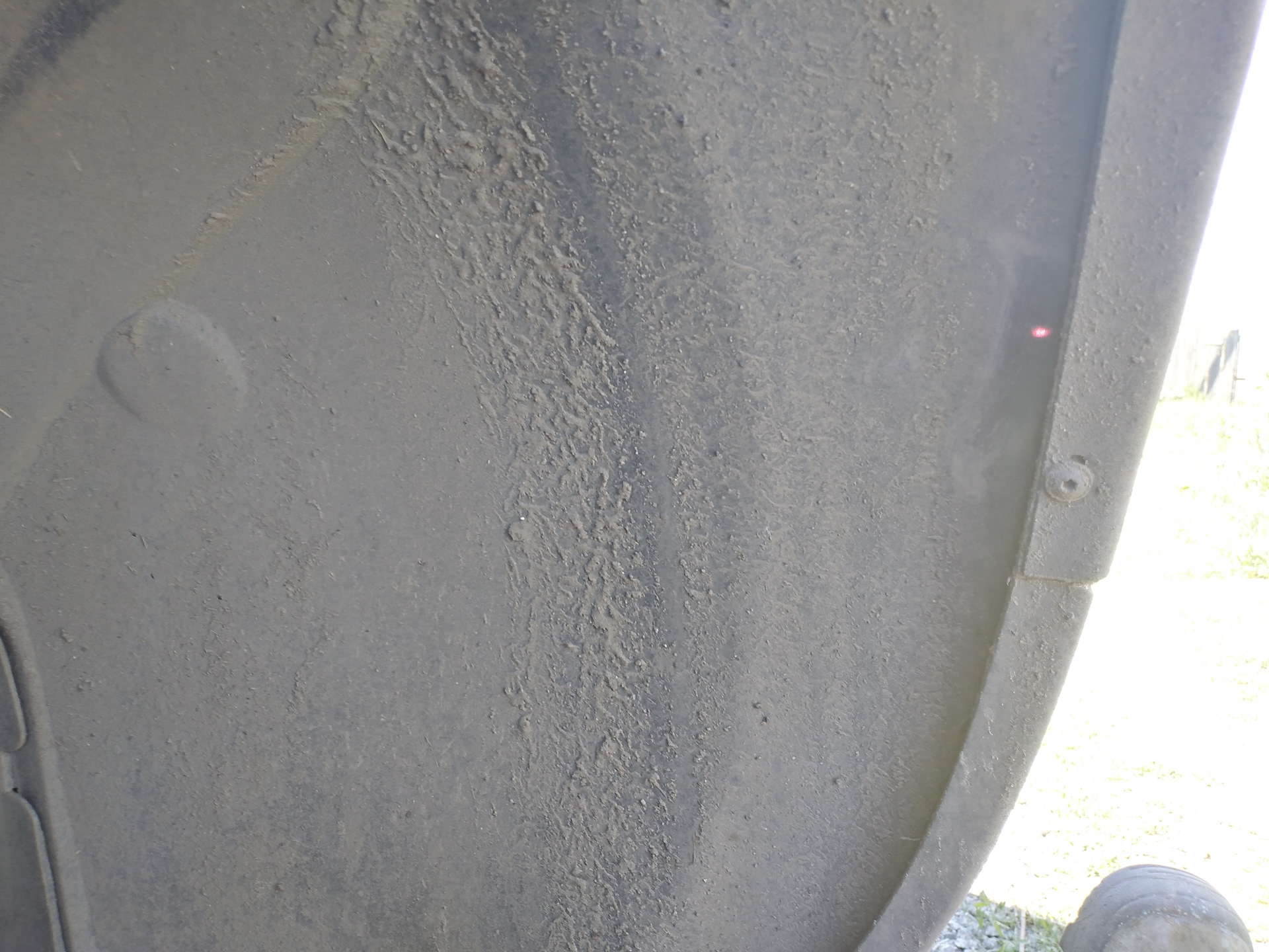

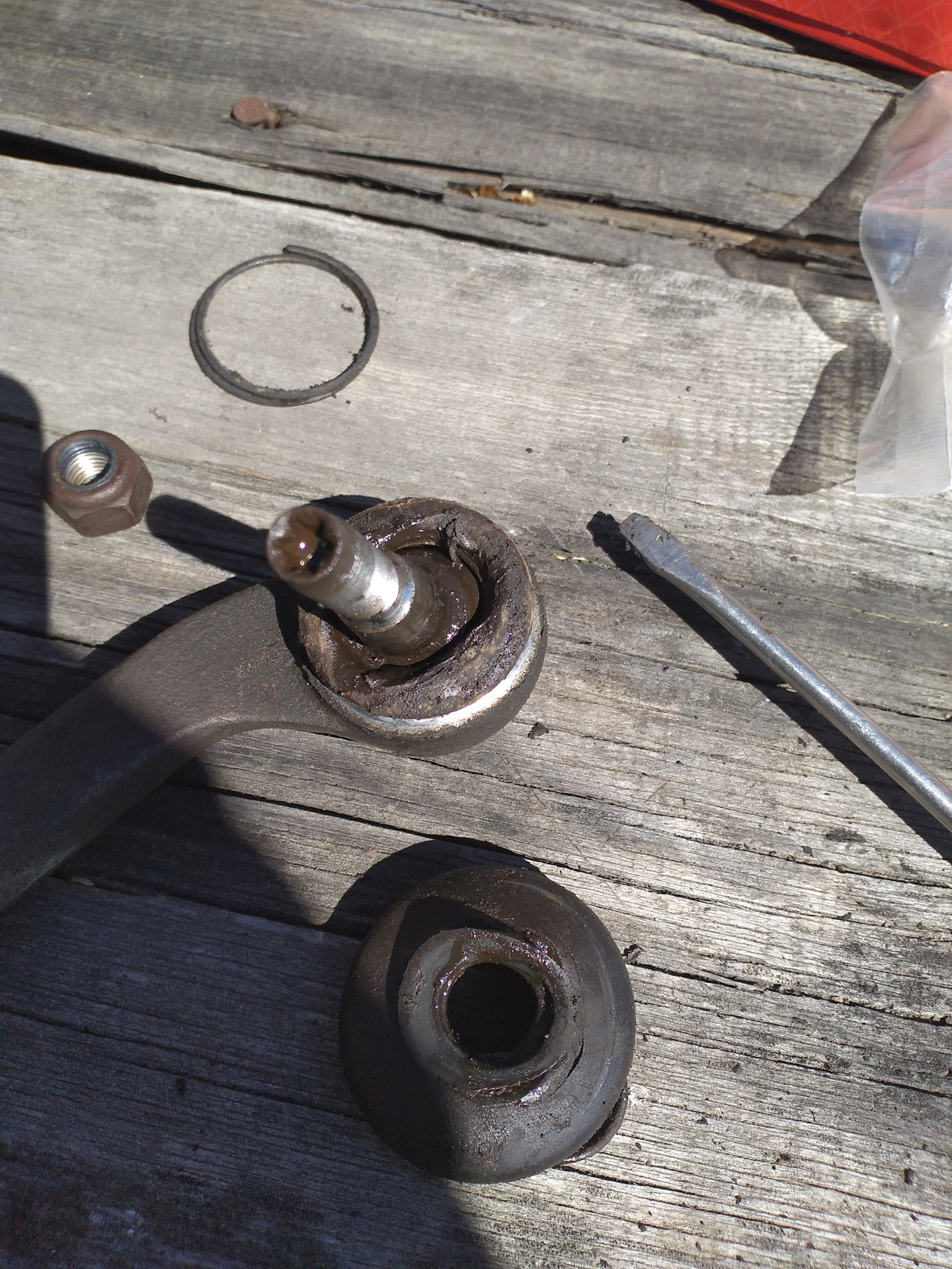

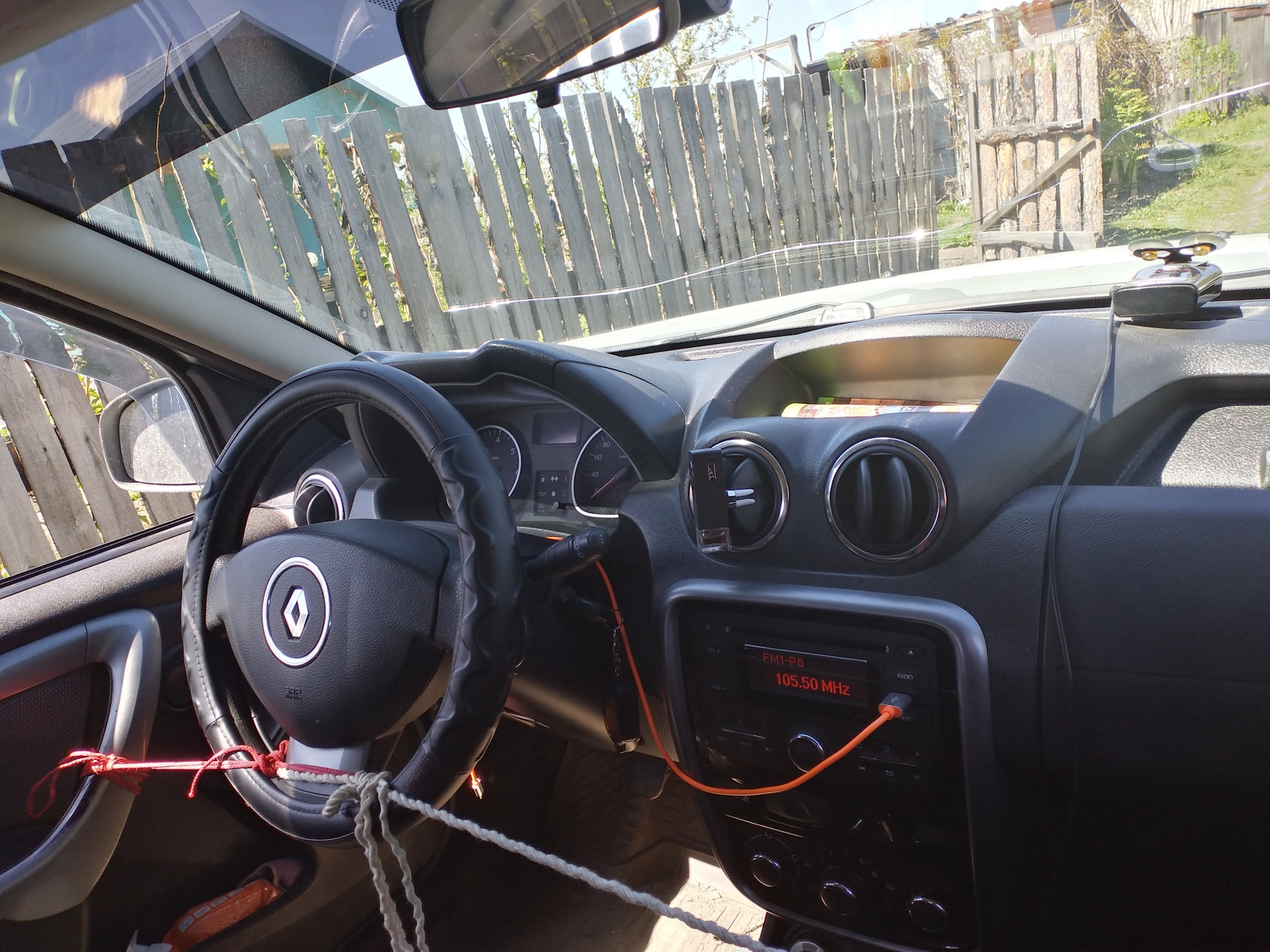

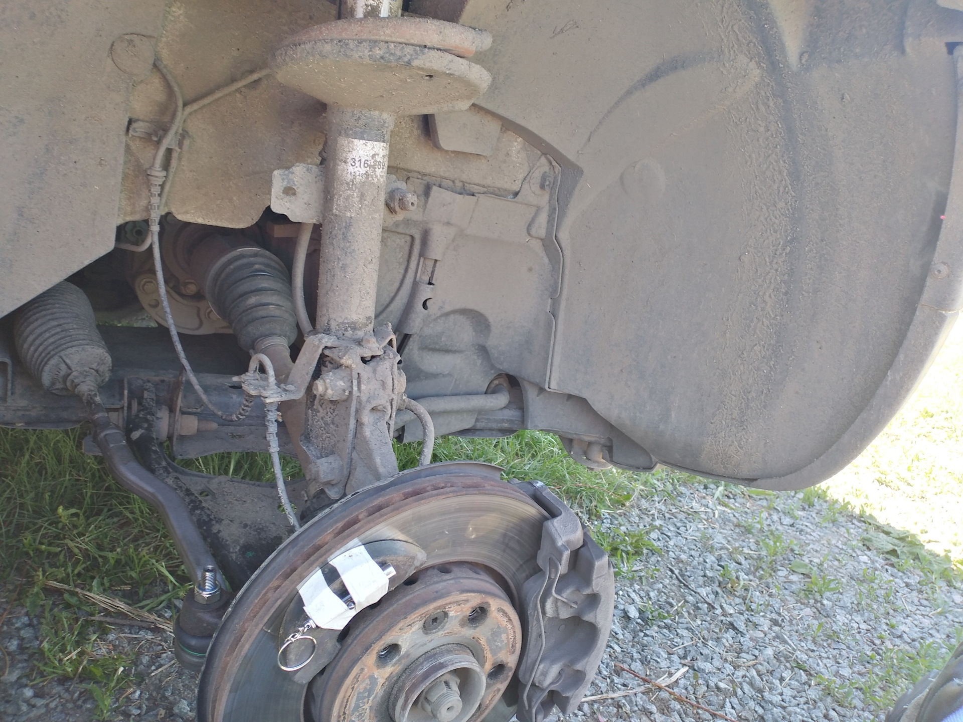

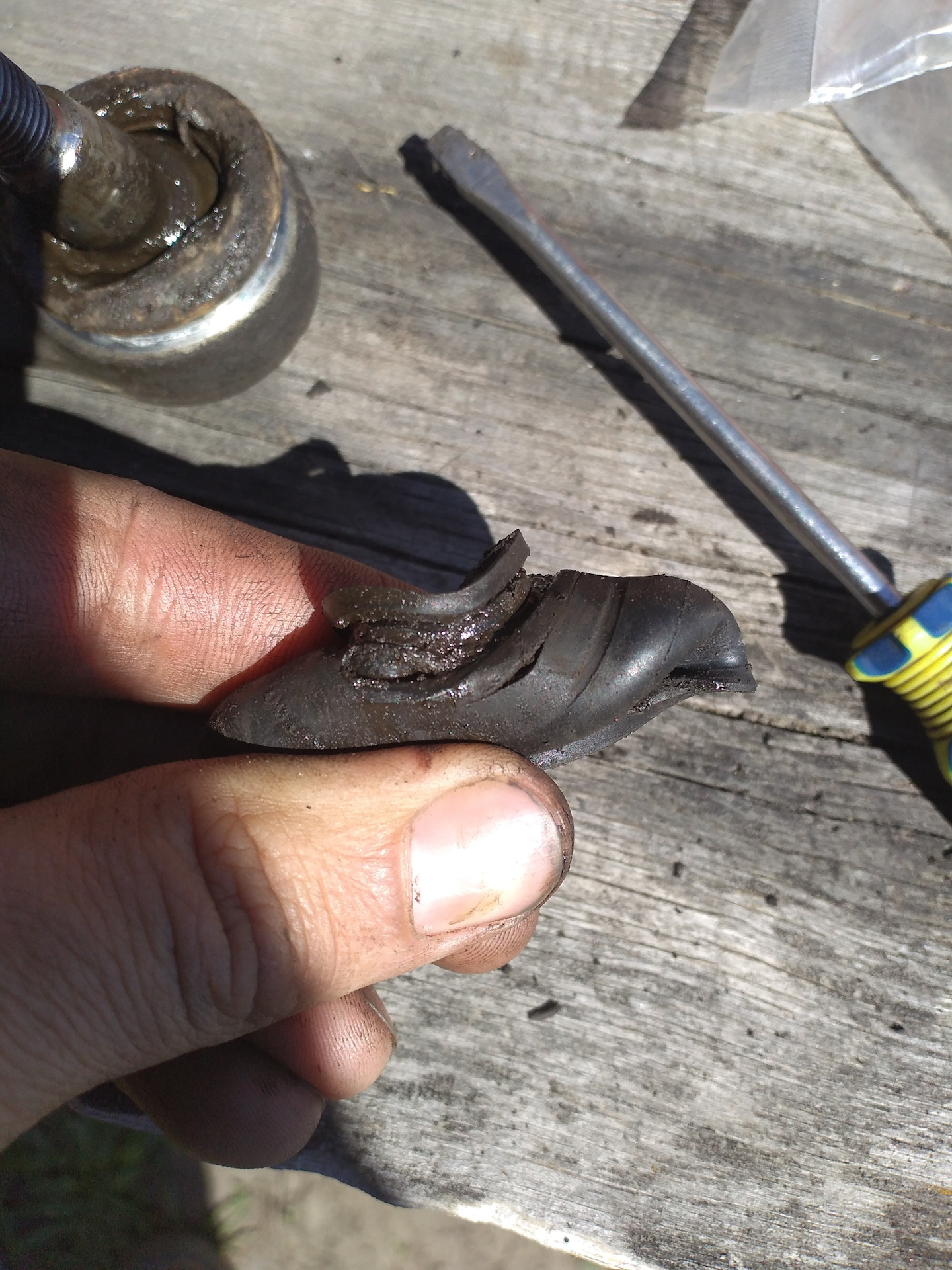

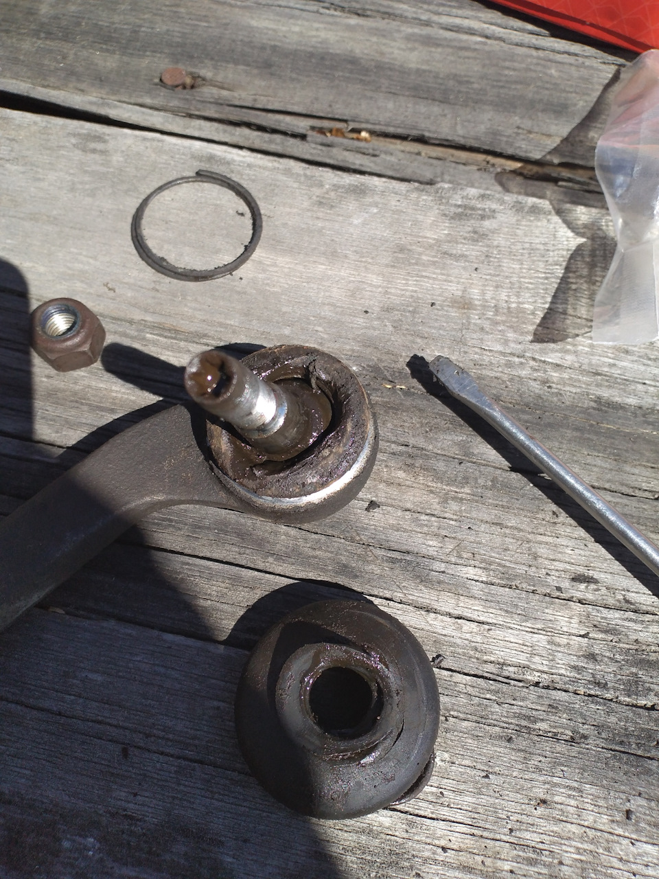

Два года и 30000км назад производил www.drive2.ru/l/474358729232351322/ замену обоих наконечников рулевых. Справа lemferder, а слева trw. Правый сдался быстрее, как оказалось всему виной лопнувший пыльник, ну и вода сделала свое дело, далее на фото будет видно. Заказал наконечник фирмы sidem 5233, снял пыльник и был удивлён обилием смазки. Замену производил проверенным (по ссылке выше можно посмотреть там с описанием) методом с магнитом и лазерной указкой, чтобы не сбились углы схождения передних колёс, на геометрию планирую съездить на следующей неделе.

Спасибо за идею с лазером!
Сам где то на драйве видел
У меня мастер просто посчитал, на сколько оборотов был закручен родной наконечник, и на столько же закрутил новый.
Получилось, кстати, 19 оборотов с одной стороны и 17 — с другой.
Я открутил старый с 16, накрутил так же, но метка ушла, открутил 1 оборот, сошлась. Так что это приблизительный метод))) с подсчётом оборотов. Может же палец стоять чуть смещен на новой детали, относительно старой
Интересный способ. Это я про развал.
какие симптомы у вышедшего из строя наконечника?)
Стук в подвеске

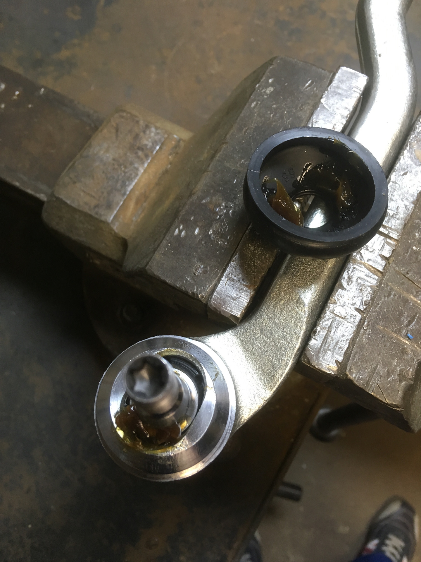

Тоже беда с правым, на майские опять менял. Решил воткнуть, как и слева — RTS (арт. 9102411110)+ШРБ, так как смазки там «кот наплакал».
Но она там есть)))
Ну да, пихнули для галочки)))

С rts на мегане проблема была, покупал наконечники, тяги, и стойки стабилизатора разом. Стойки поменял сразу, так как закусывали в шарнирном соединении издавая звуки просто напрочь убитой подвески, а наконечники сменил через год вроде, тоже застучали
Левый наконечник на второй год завернулся, с 20-кой пробега. Тоже набит ШРБ;)
Тьфу-тьфу-тьфу🤓

К установке с помощью лазера…я так думаю🤔
С другой стороны, как временная мера — нормально, я на жигуле вообще наконечники менял при помощи штангенциркуля — и нормально))
Знакомый как-то ремонтировался в гаражах, так ему с помощью штанги выставили, как раньше на СТО. Через некоторое время заехал на сход-развал — всё норм;)
