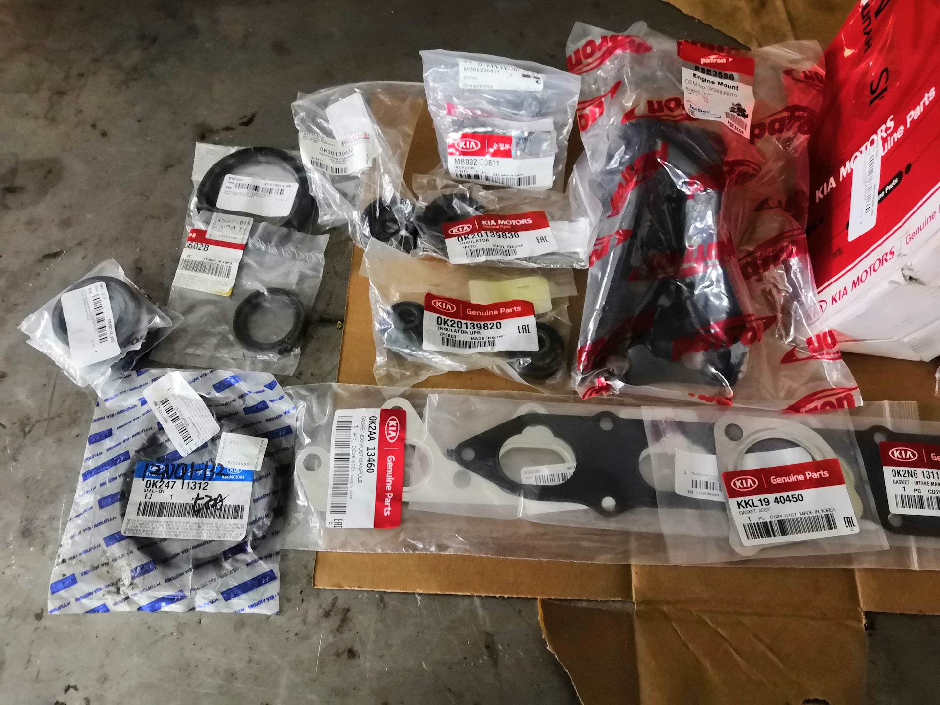

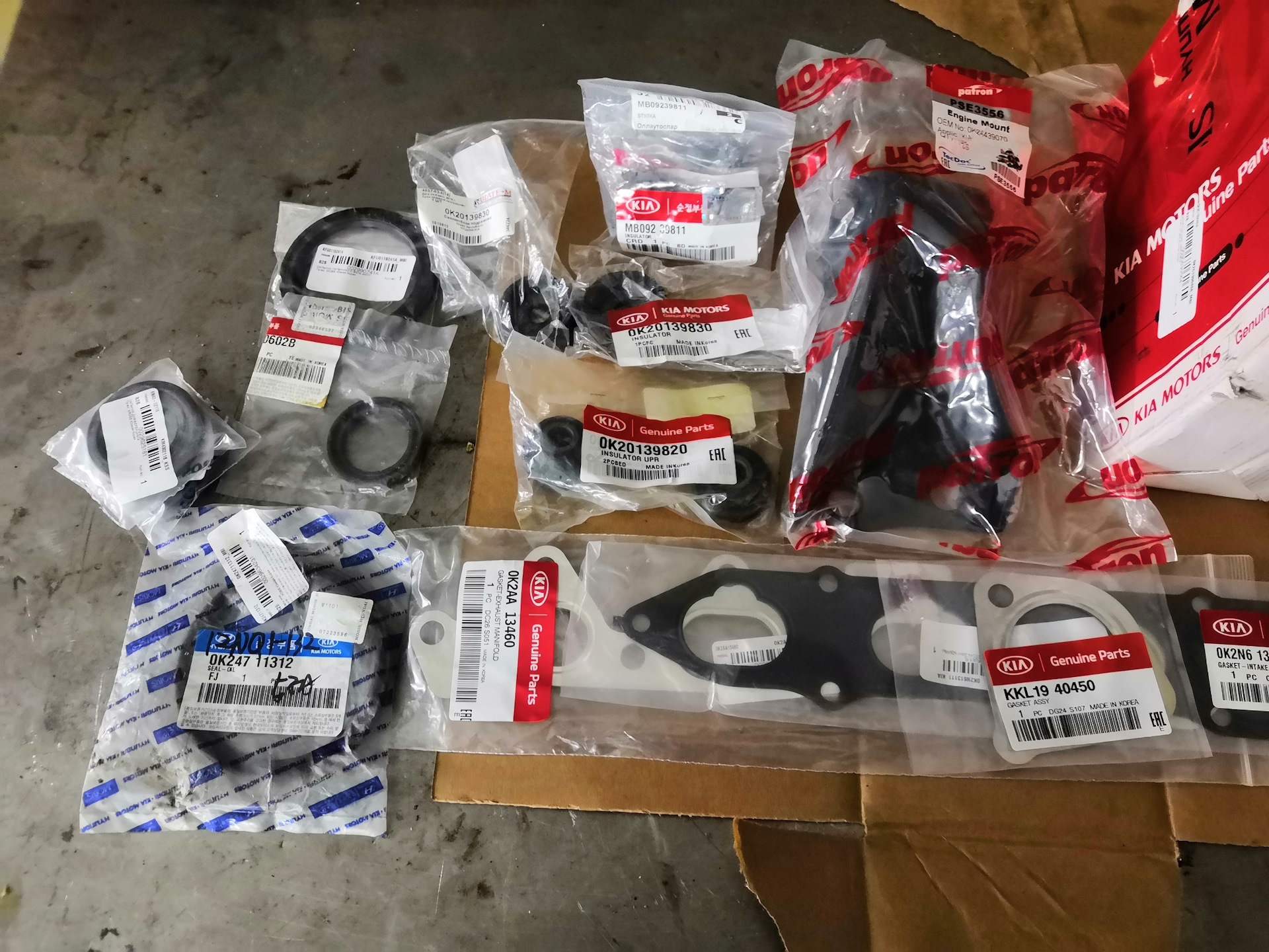

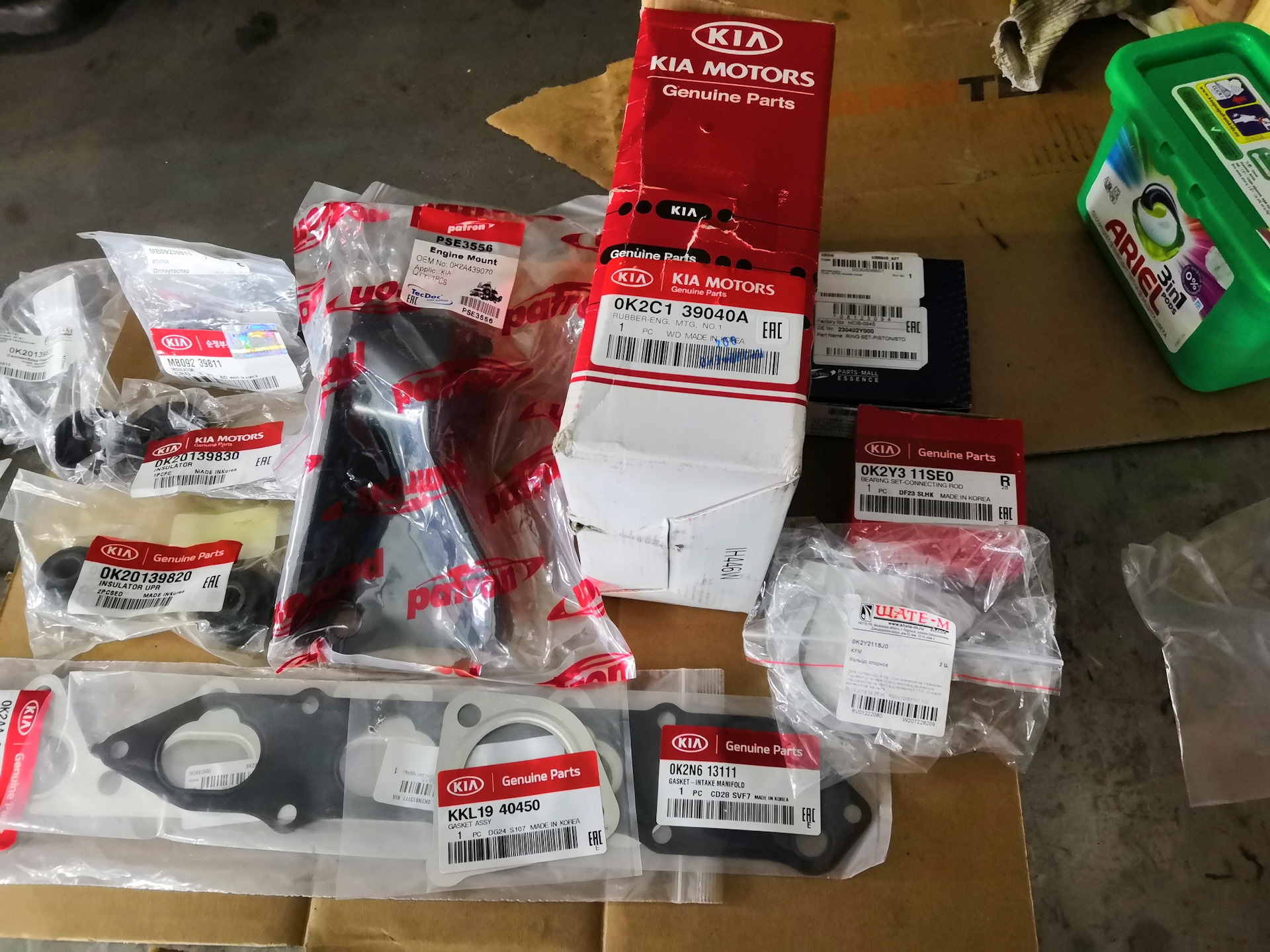

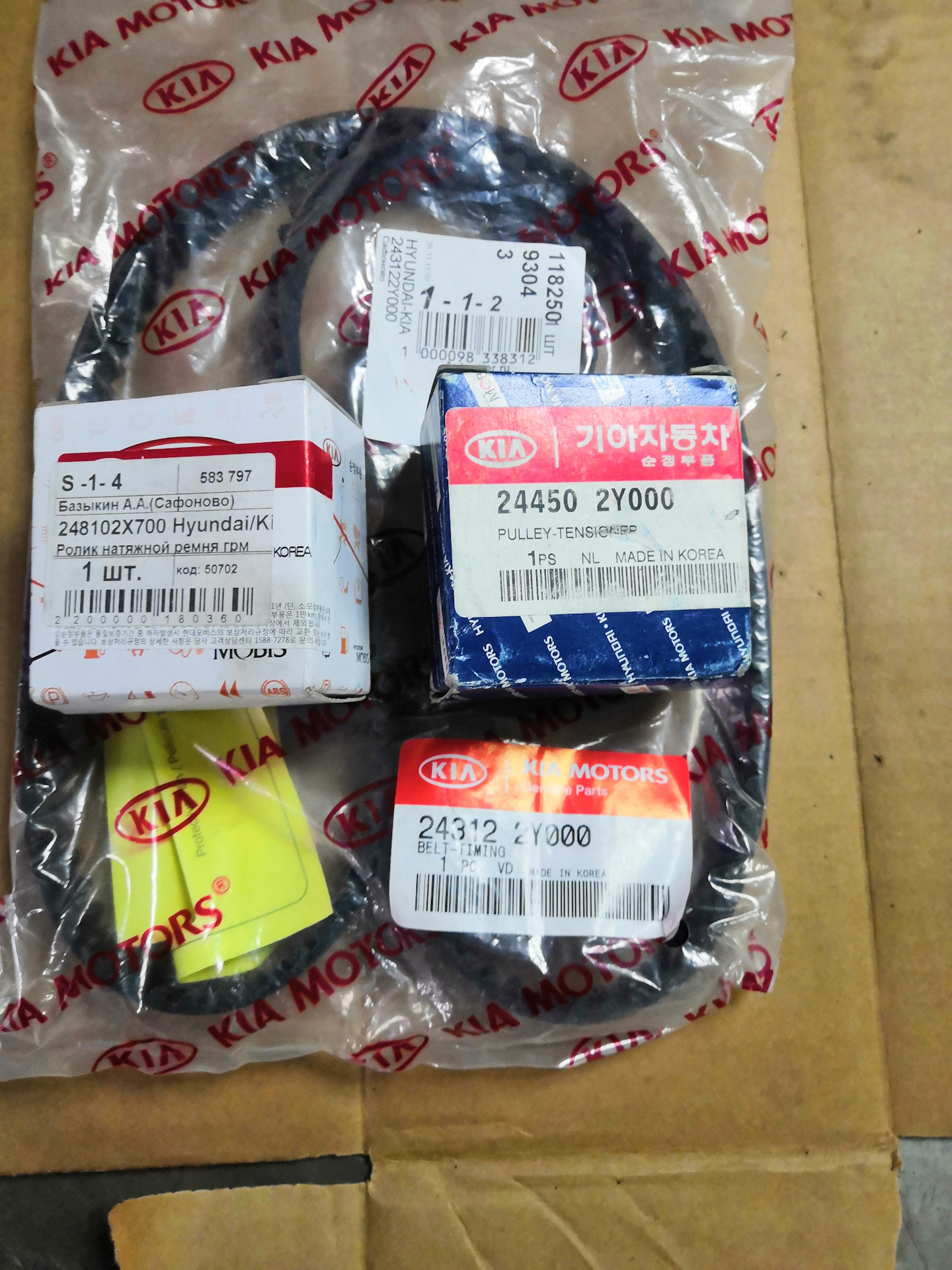

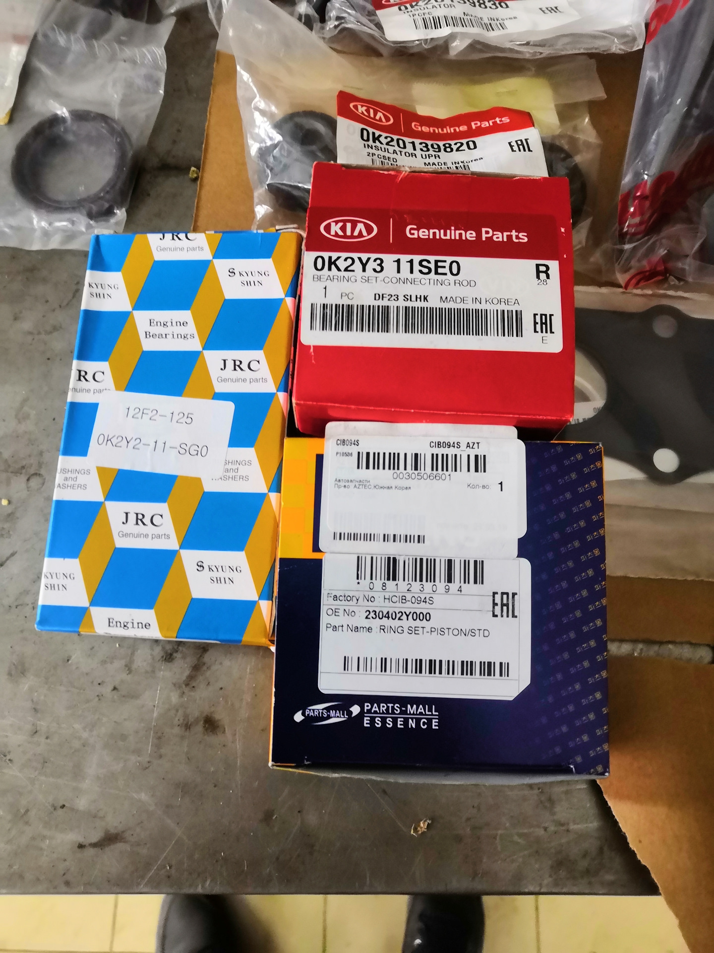

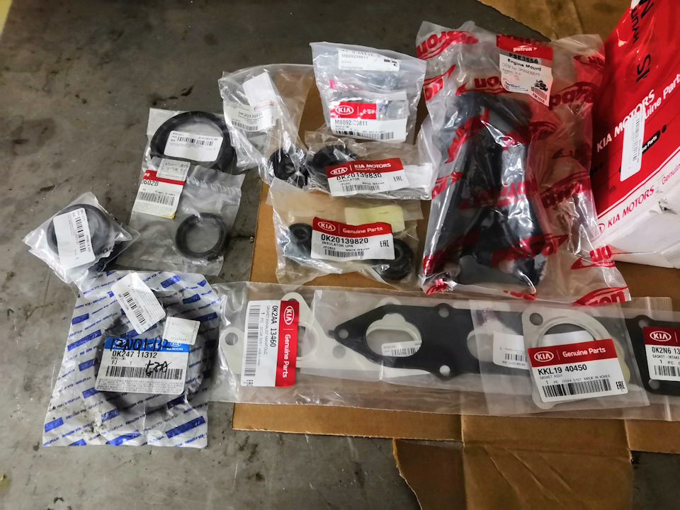

После разборки мотора выяснилось, что залегли масло съёмные кольца, а износ компрессионных очень велик. Всё остальные детали ЦПГ в пределах допуска. Заказал запчасти. Очень долго искал коренные вкладыши. Оригинал 12000 и ждать 45 дней. Аналоги привозили два раза не те. От 1.6 мотора они меньше намного. Через Московскую фирму заказал по оригинальному номеру. И с третьего раза повезло. Осталось все собрать.

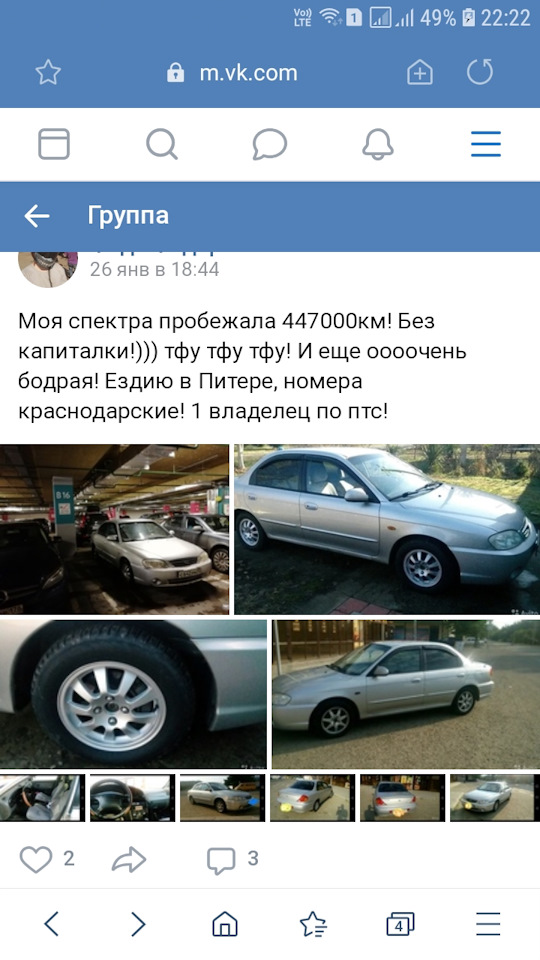

На таком пробеге угар масла?
160000 миль
А по русски сколько? Км
Примерно 300000
Нехрена се

круто затарился

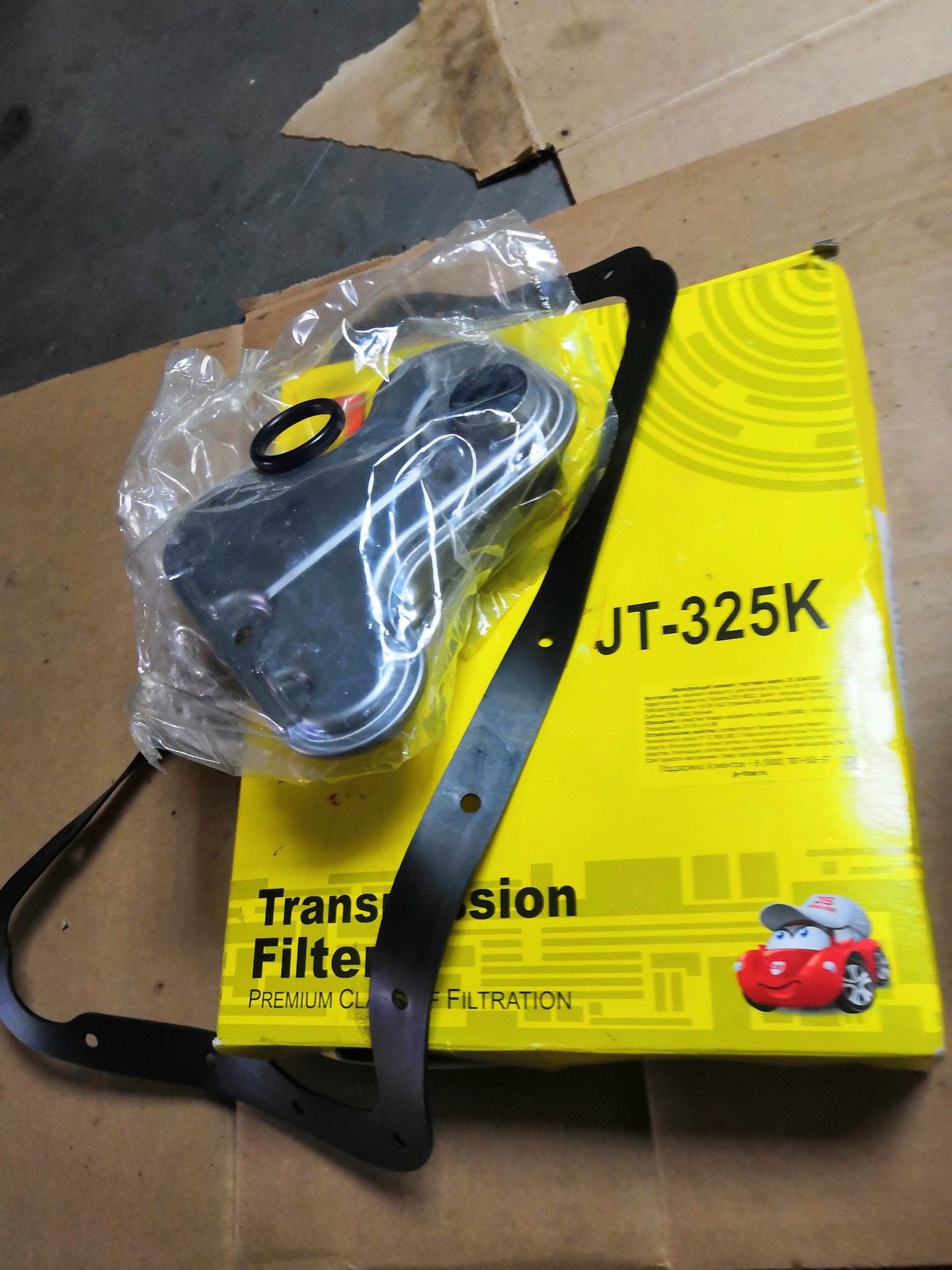

Это ещё житкости разные не успел сфоткать))
