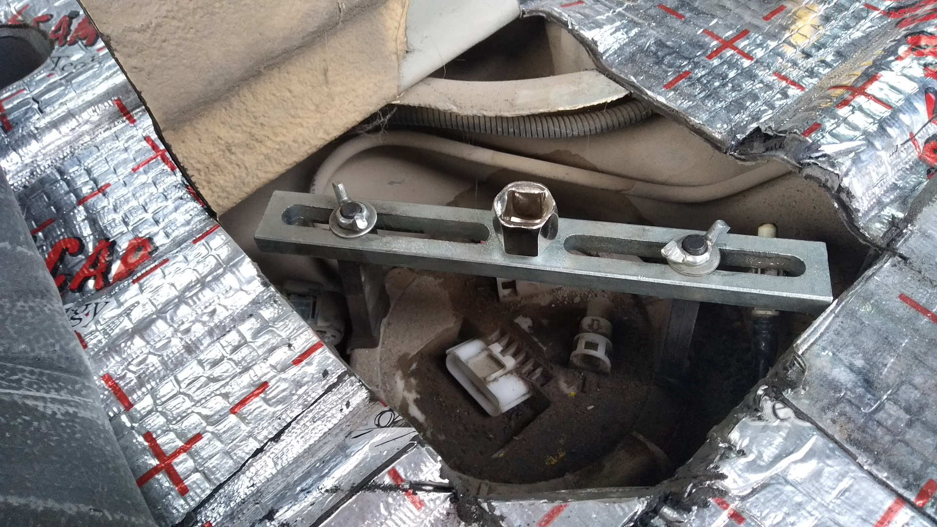

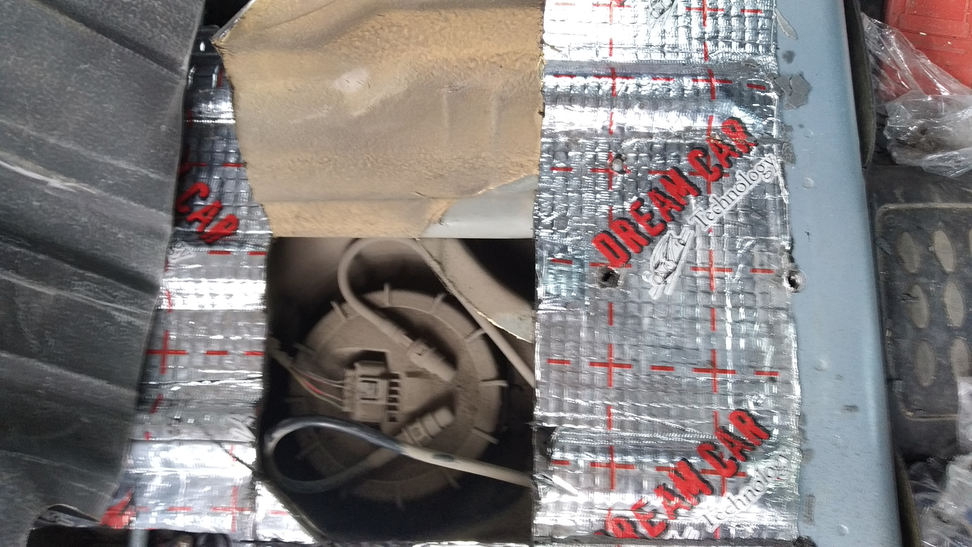

На прошлом коннекте я снимал бак — это еще тот гемор, больше не хочу. Решил резать пол и доставать насос из салона. Перерыл весь интернет — нигде нет инфы о замене насоса на Конекте из салона. А значит и где резать — не известно. На глаза попалась тема, где naumenko-alex писал, что у него есть лючек в том самом месте. Огромное ему спасибо за фото, по которому я смог точно определить это место по трем не очень понятным фото. Но все получилось!

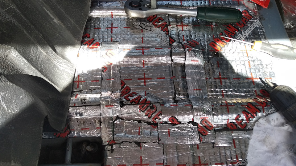

Нужно снять весь ряд сидений.

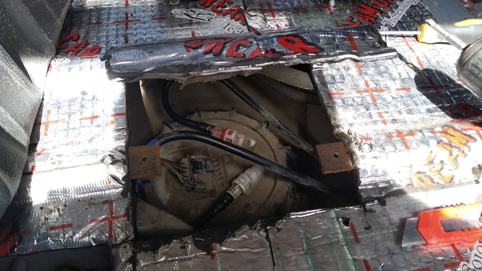

Дальше намечаем место и режем болгаркой. Я отрезал 3 стороны и отогнул.

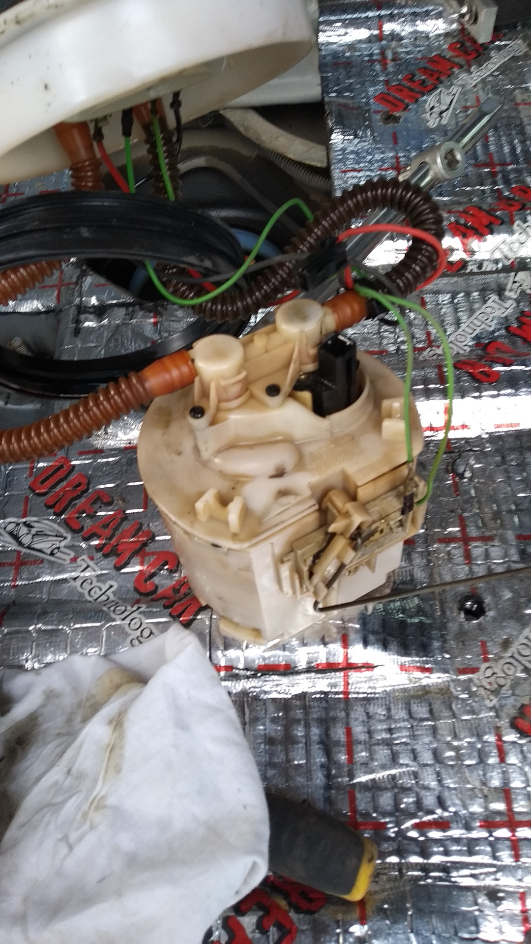

Дальше откручивается крышка и вынимается колба (ее нужно повернуть против часовой стрелки, чтобы отщелкнуть).

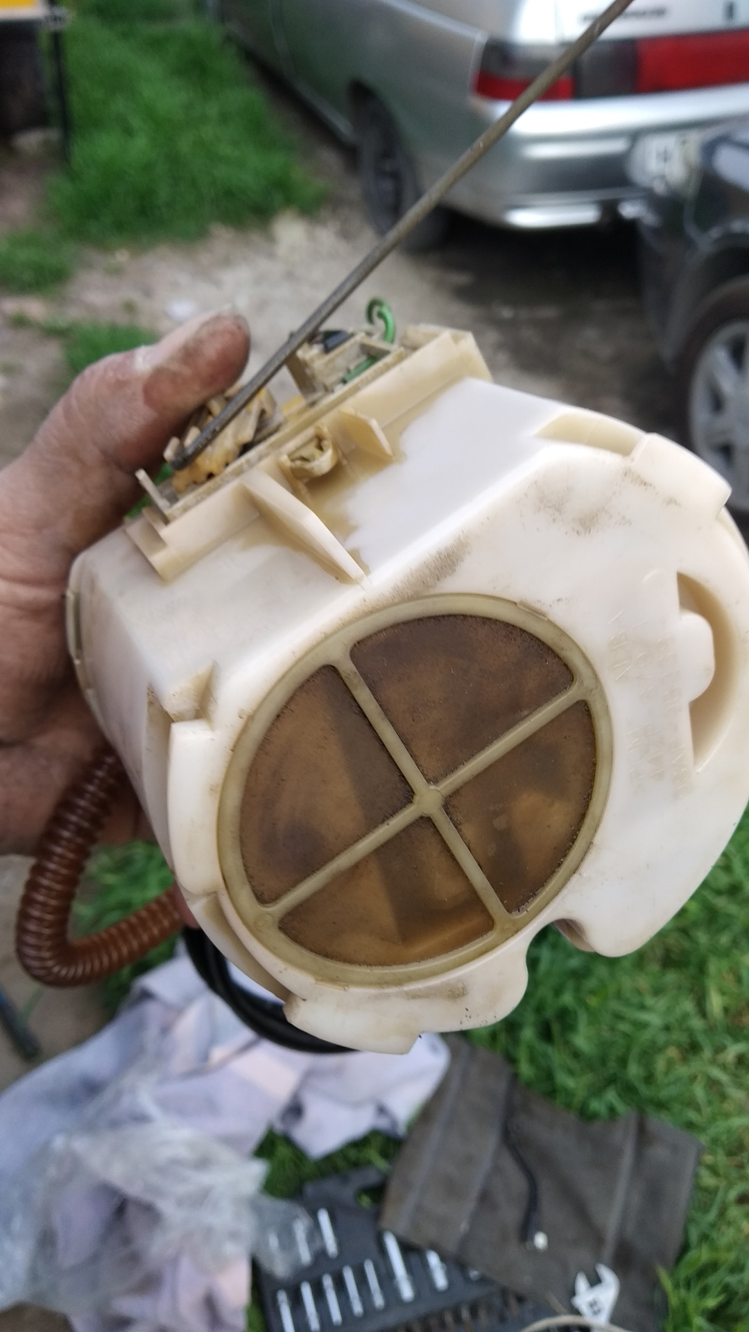

Колба разбирается, она на защелках, и достается насос.

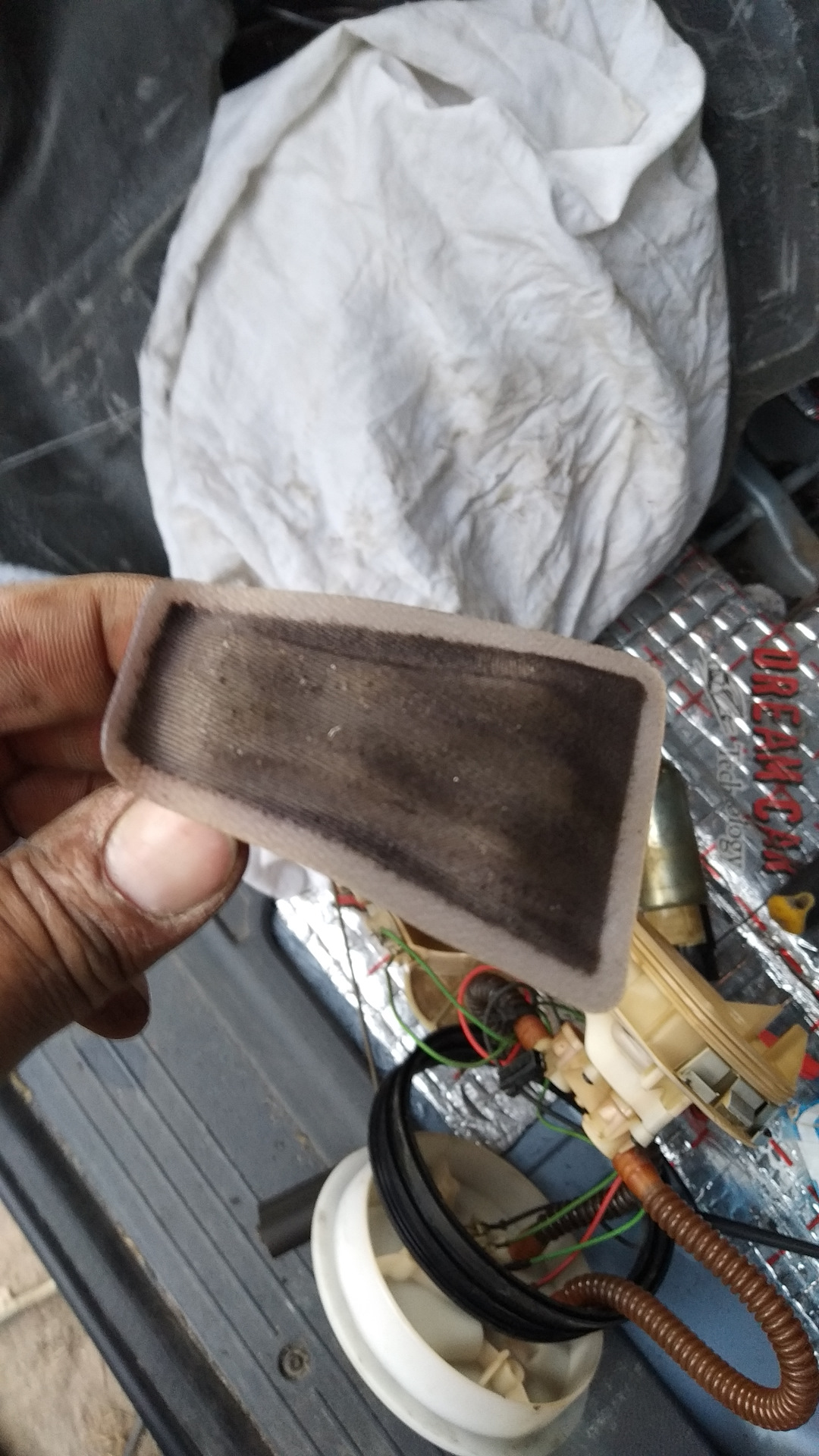

Вместе с насосом идёт сетка. Я ее не менял, просто продул.
Собирается в обратном порядке.
Вырезанный люк загнул обратно и прикрутил саморезами. Для этого взял 2 полоски металла толщиной 2мм. и прикрутил к полу снизу.

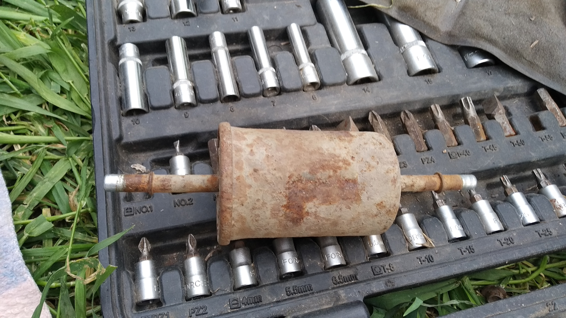

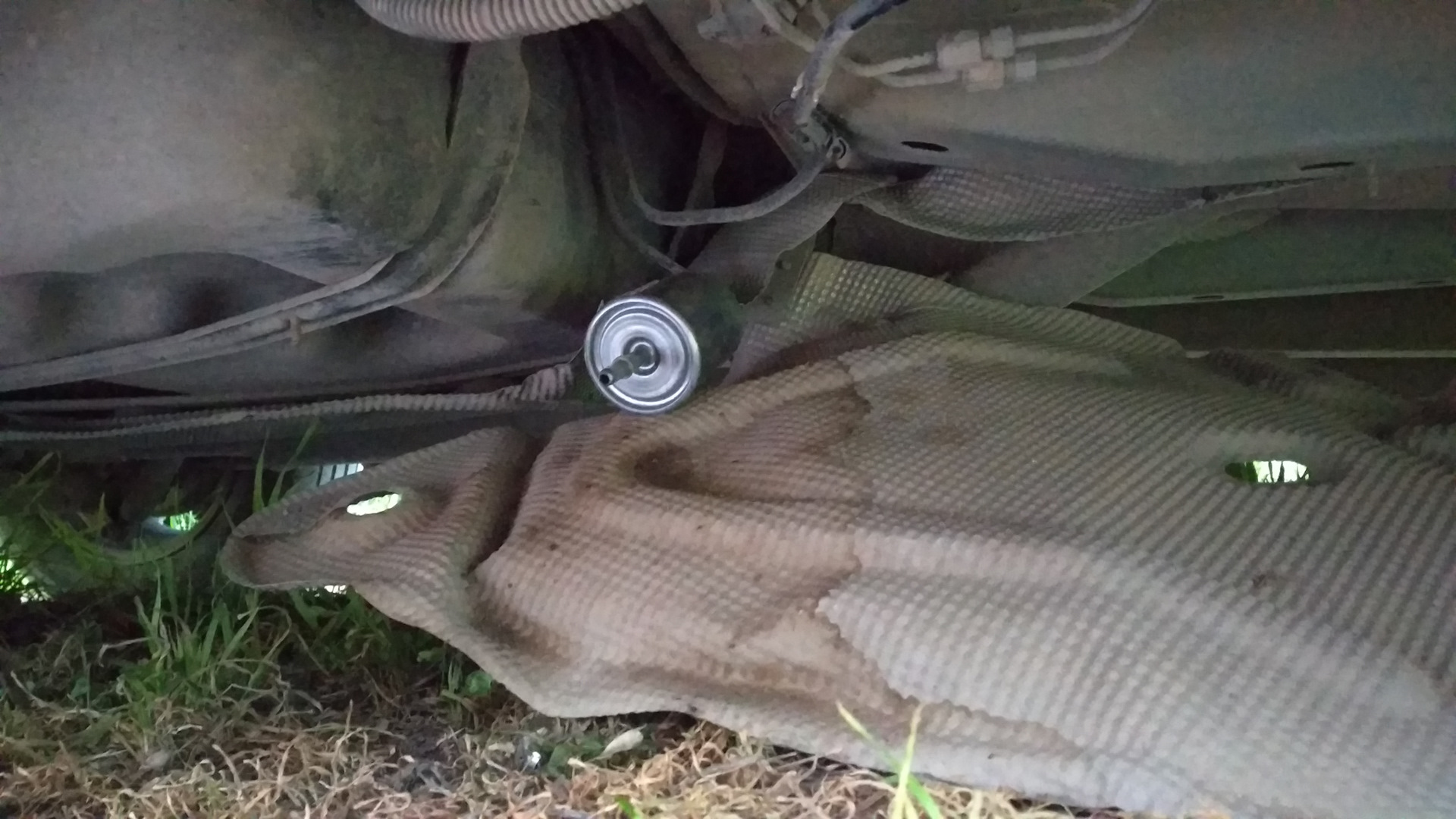

Проверил — машина заводится, все ок. Также заодно заменил топливный фильтр. Старый был в интересном состоянии.

На караване так делал. Потом все обработал и посадил на двусторонний скотч. Сверху приклеил с перехлестом кусочек оцинковки и зафиксировал на пару клопов.
