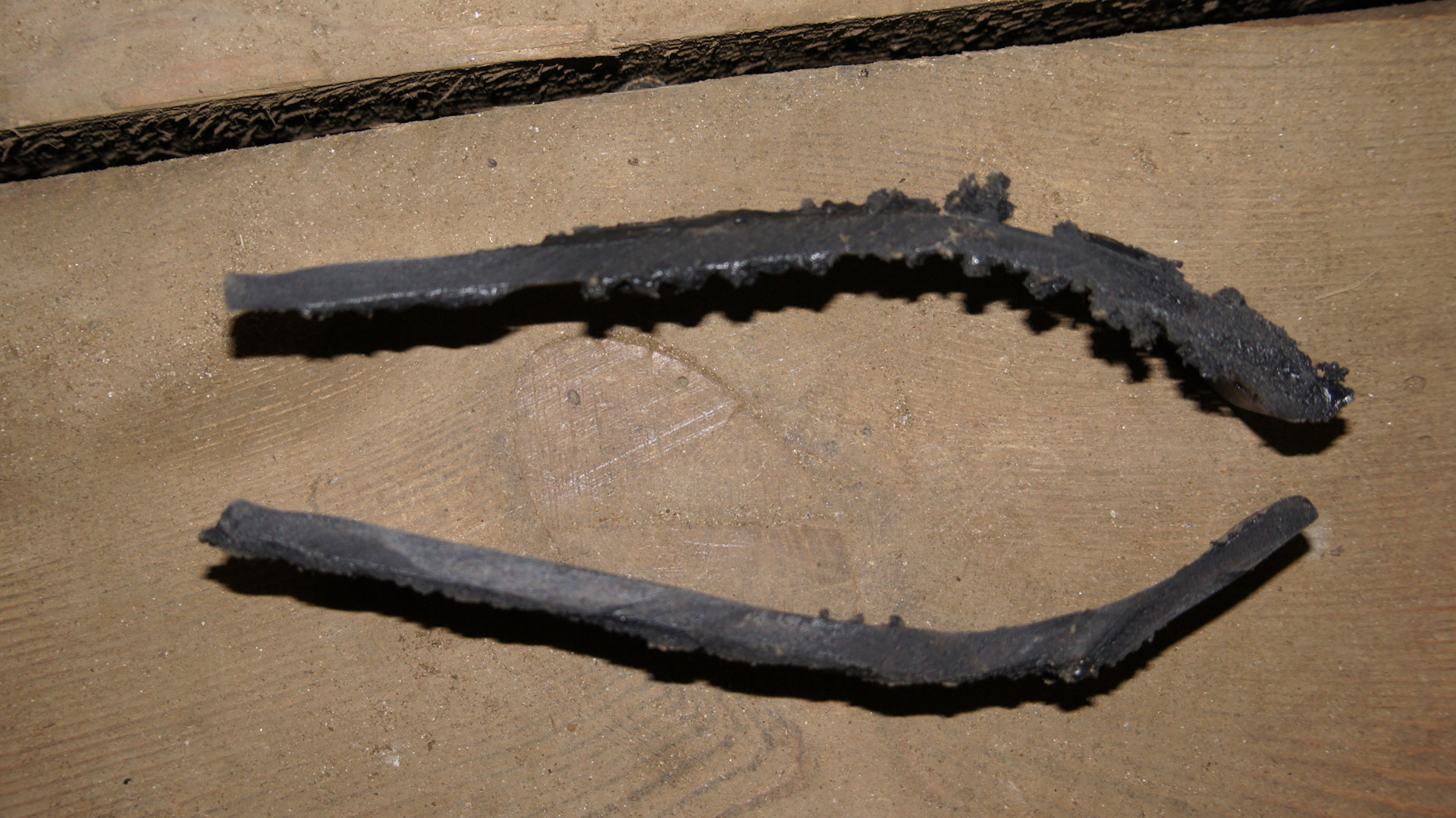

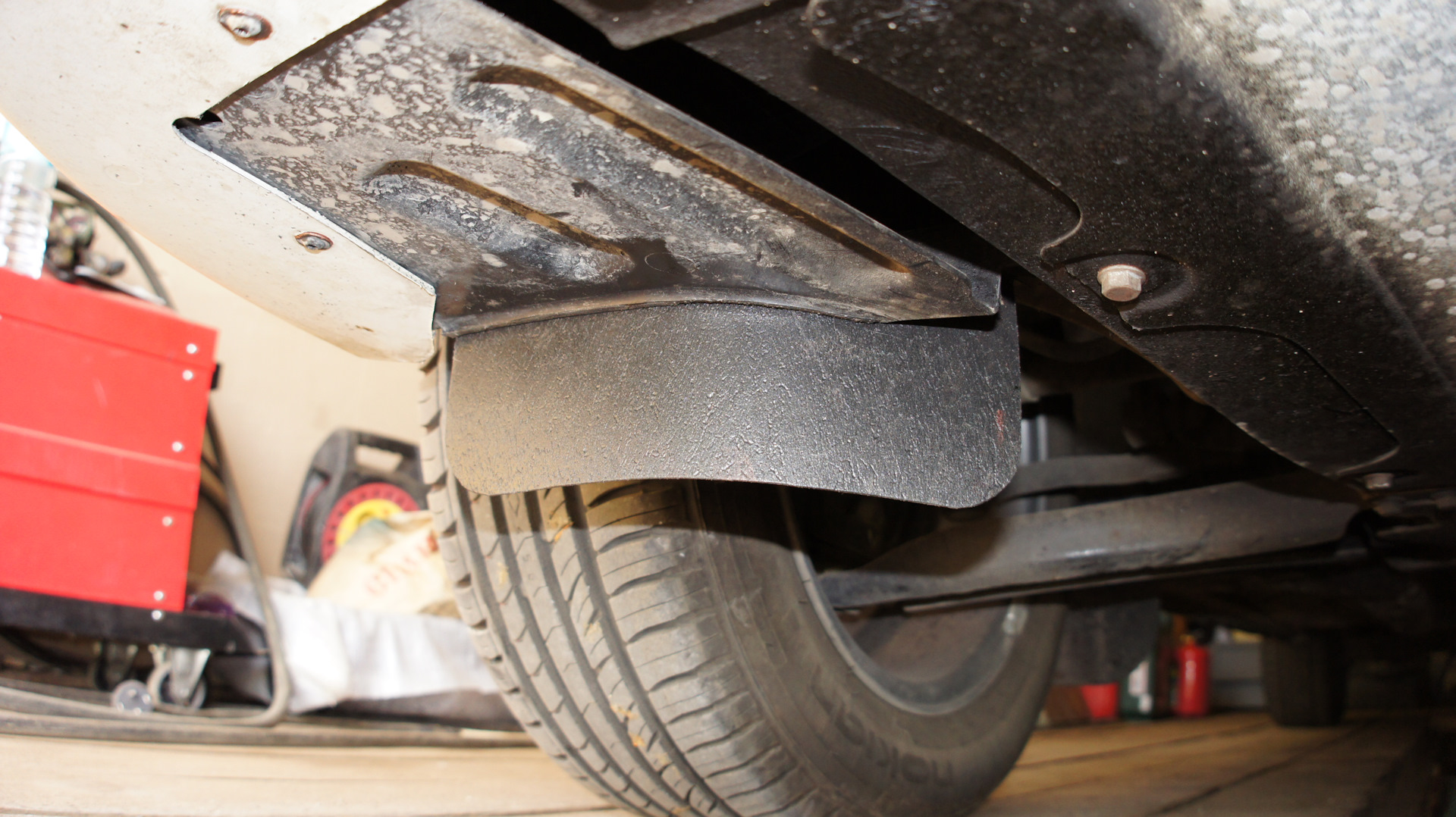

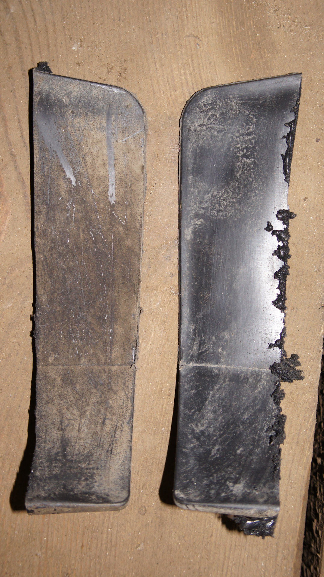

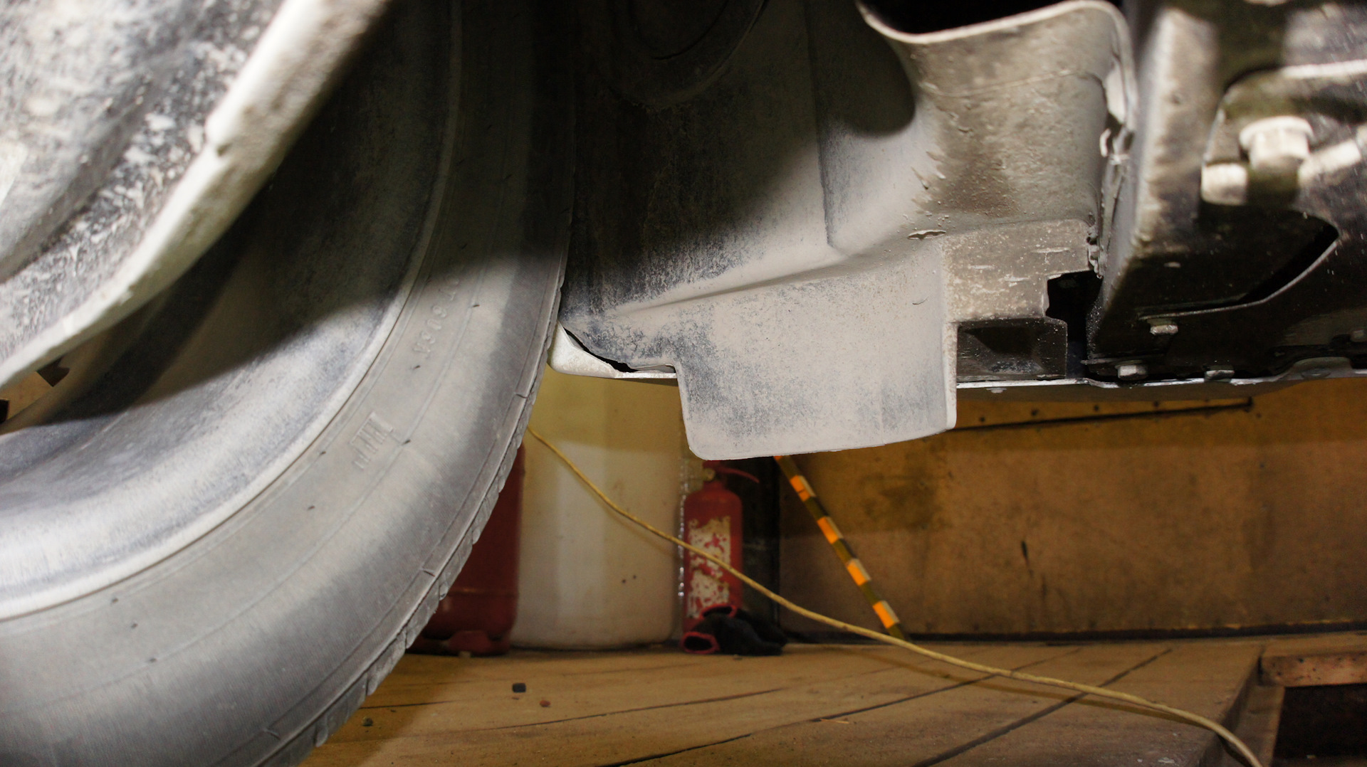

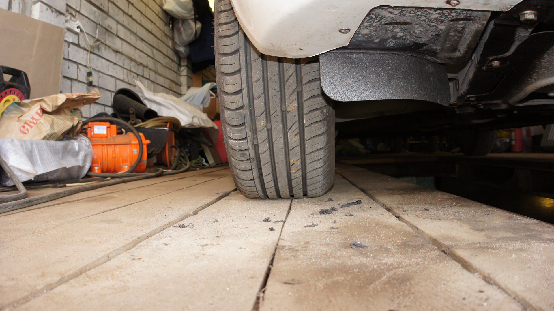

Ещё до покупки Весты я находил в интернете упоминания про какие-то щитки возле арок колес. Тогда я не догнал в чём смысл (по фото не понял где они там…). Когда начал эксплуатировать Весту, при парковке передним свесом вплотную к бордюру я тыкался чем-то в бордюр с характерным хрустом. При этом от колеса до бордюра оставалось ещё прилично. Стал смотреть: а, вот же он, виновник моего беспокойства, щиток спереди от колеса под бампером. При видео-осмотре днища обратил на него внимание (смотреть с 1:30):
В комментариях к видео меня просветили, что этот щиток носит аэродинамическое предназначение. Висит он довольно таки низко, при этом очень толстый, жёсткий, отлит заодно с подкрылком. При неосторожной парковке есть риск не столько его оторвать, сколько повредить подкрылок, который в свою очередь имеет точки крепления к бамперу… В общем, решил я не дожидаться пока грянет гром (точнее что-нибудь из перечисленного треснет…), да и отпилил эти щитки нахрен болгаркой. Но оставаться без щитков было бы как-то неправильно (инженегры старались а я их болгаркой!..), поэтому я решил их реинкарнировать более безопасным способом. Подробности на видео:

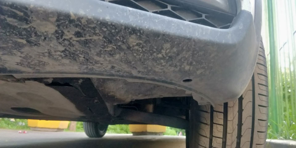

Январская Веста кросс, щитка нет.

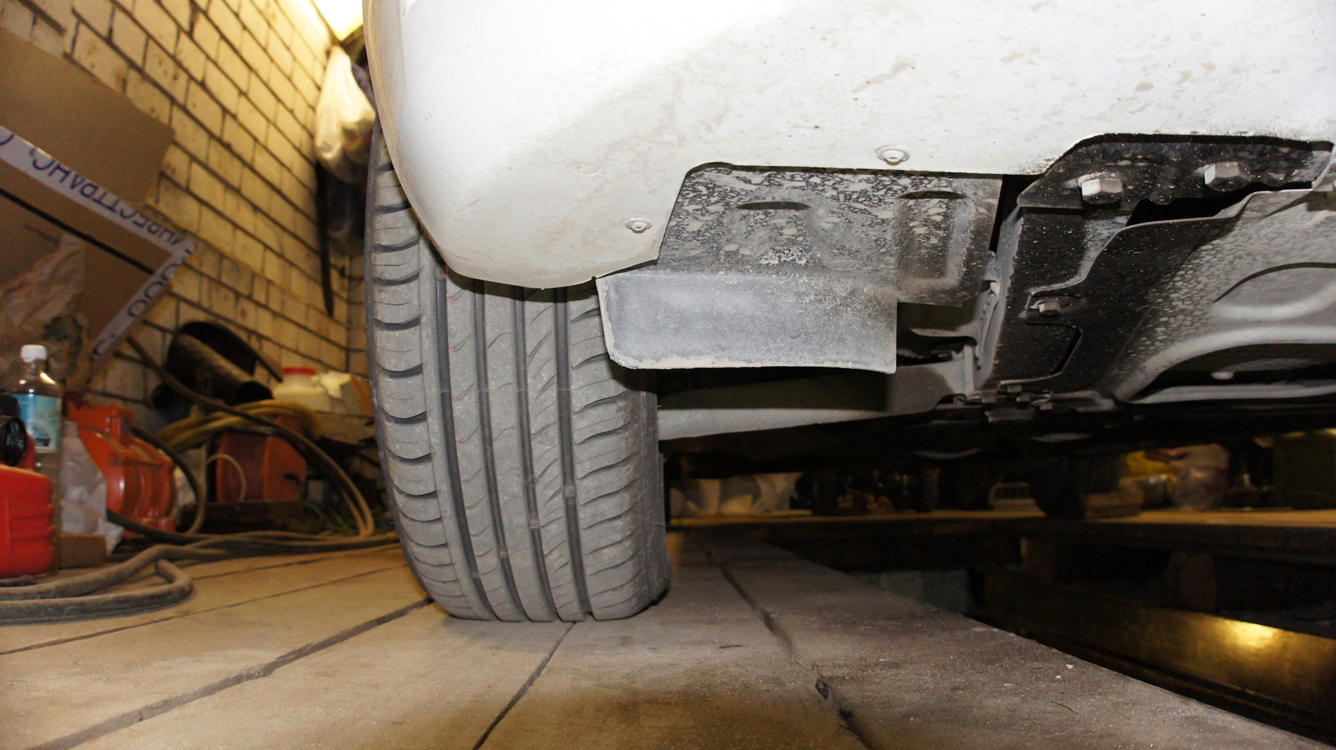

О как! А как в этом месте реализован подкрылок, нет фотки?
Ошибся, есть там тоже.
Аэродинамические щитки начали ставить на машины не так давно. Они представляют собой небольшие брызговики, которые крепятся перед колесом. Главная задача этих аксессуаров — снижать аэродинамическое сопротивление, что предотвращает забрызгивание ветрового стекла и крыльев автомобиля. Штатные аэродинамически щитки есть только у некоторых моделей Лада (Лада Гранта, Калина 2, Веста и XRAY) в максимальных комплектациях. С завода такие дополнительные брызговики ставятся в специальные места в локере перед передним колесом.

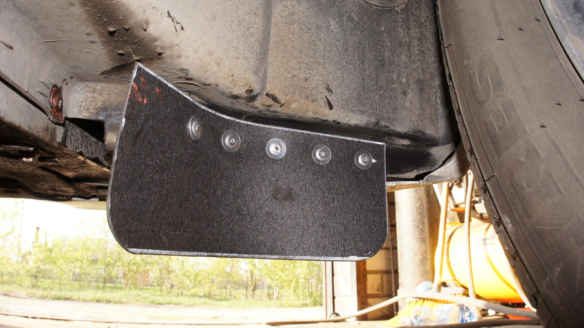

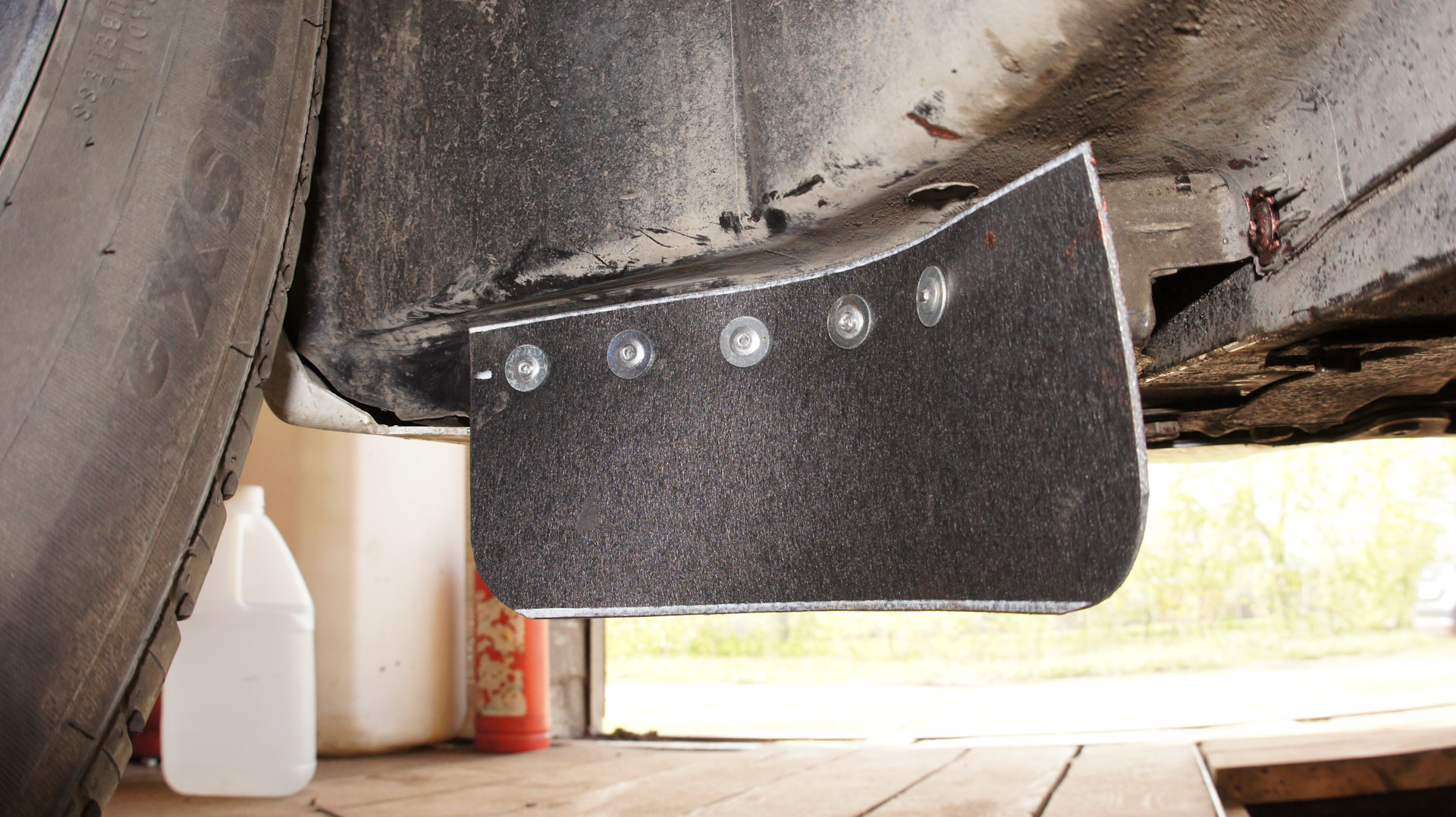

Сделал так же, только гораздо дешевле, вырезал из диэлектрического коврика :о).
Не стал заморачиваться с клёпальщиком, закрутил на короткие оцинкованные шурупы. Толщина закрылка в этом месте достаточная…

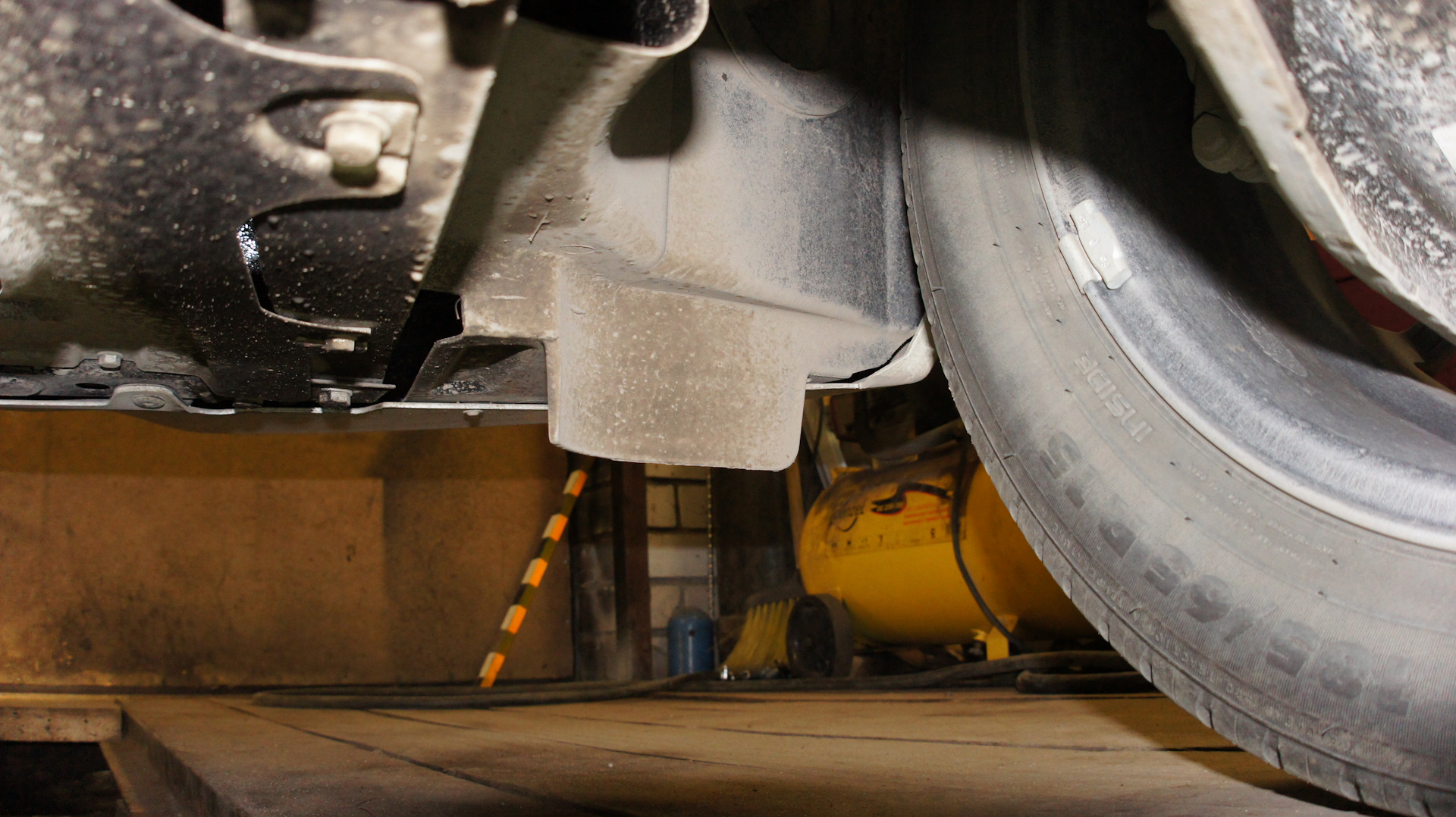

Кстати, тоже удивился, что на Весте подкрылок в этом месте толстый, на вскидку миллиметра 2.
Радикально… :о)
Мне показалось толще, в этом месте как раз отлив, зона жёсткости ~ 4мм…
На копейке да, заэбенил так заэбенил. Кстати это работало, на лобовуху реально меньше брызгало.
Может быть и толще, но рядом. Где я сверлил под заклёпки там около 2-ух мм, хотя не мерил. А сами щитки под клин, у основания 5…6мм на вскидку.
