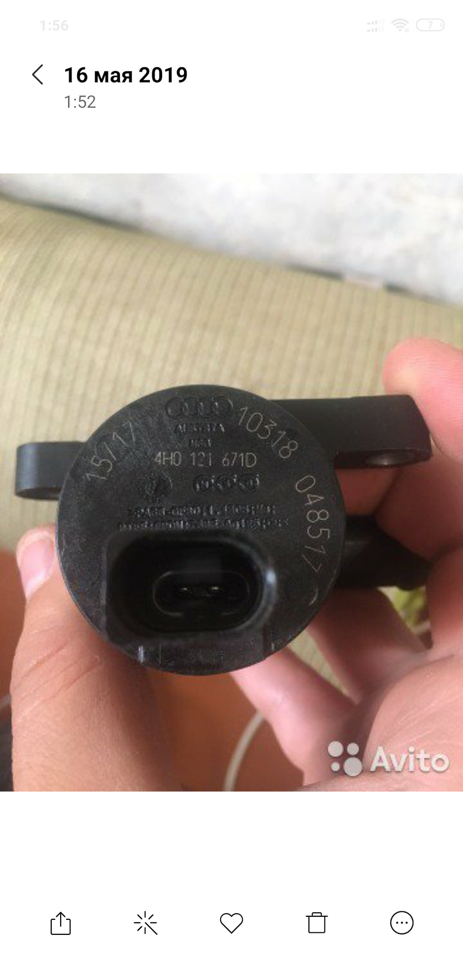

Ошибка p275500.
Клапан и разъем на клапан замыкание полностью под замену Заказал новый
Клапан 4H0121671B/D производитель VAG изменил последную букву с 2014 года
Корпус разъема
Сайт AVTO.TO
VAG
Клапан 4H0121671D
Цена 2300
Корпус разъема 8K0973702
Цена 200
Запчасти на фото: 8K0973702
Комментарии 3
Да клапан вариатора
А до коробки антифриз не дошел по проводам?
Клапан охлаждения коробки?
