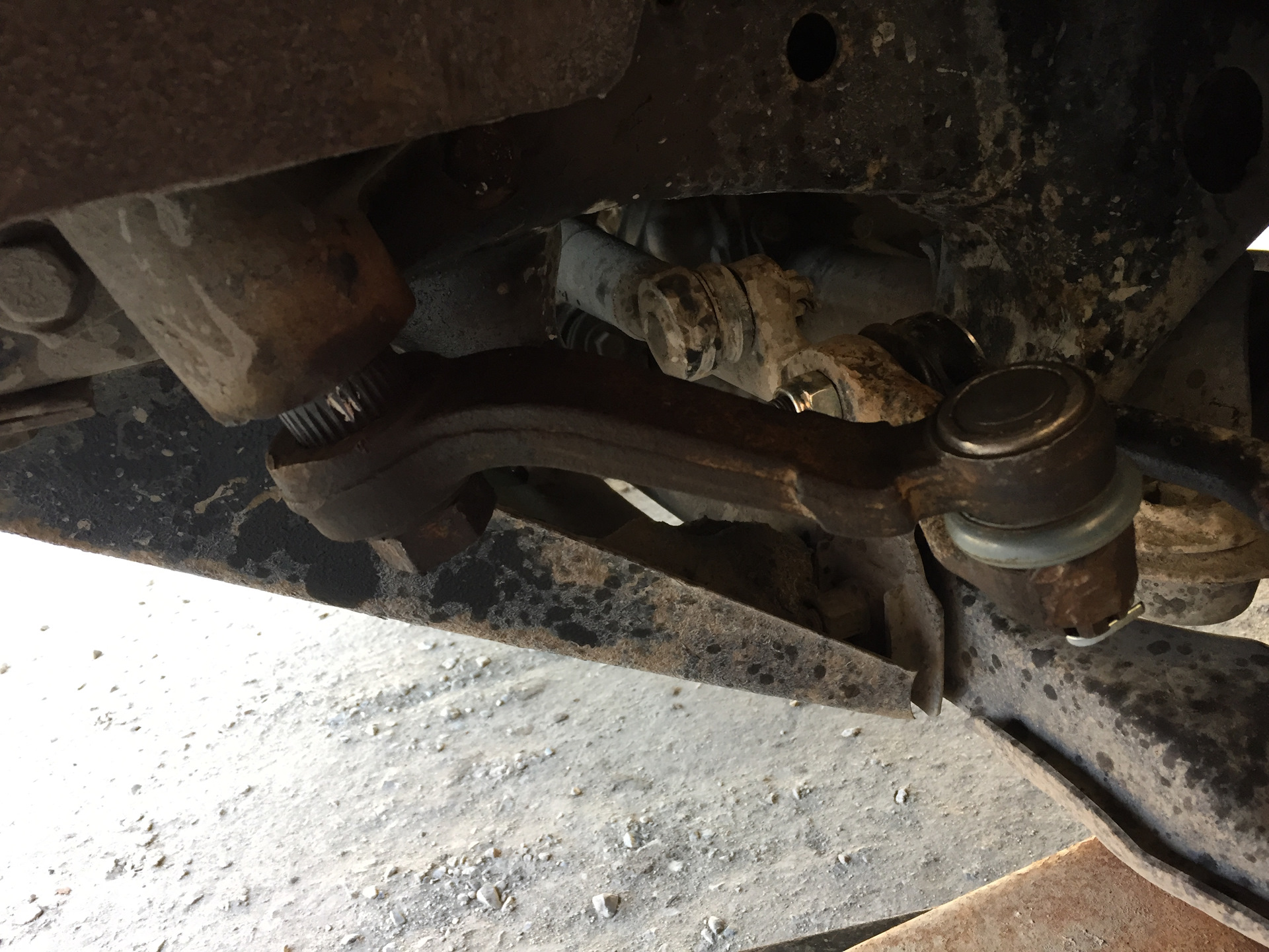

Очень давно ничего не писал, но вот пришло время перебирать подвеску. Никаких проблем возникнуть не болжно было, если бы не рулевая сошка.
Но по порядку, дабы не забыть:
Маятник CTR CAT 45
Опора шаровая CTR CBT 42 и CTR CBT 27
Тяга рулевая в сборе CTR CST 24
Амортизатор зад KAYABA 343246
Амортизатор перед KAYABA 444103 (масло) до этого стояли 344202 (газ)
По поводу качества CTR, очень расстроился, на двух шаровых опорах при установке прокрутился болт, на рулевых пришлось менять гроверные шайбы, при небольшом затягивании разгибались.

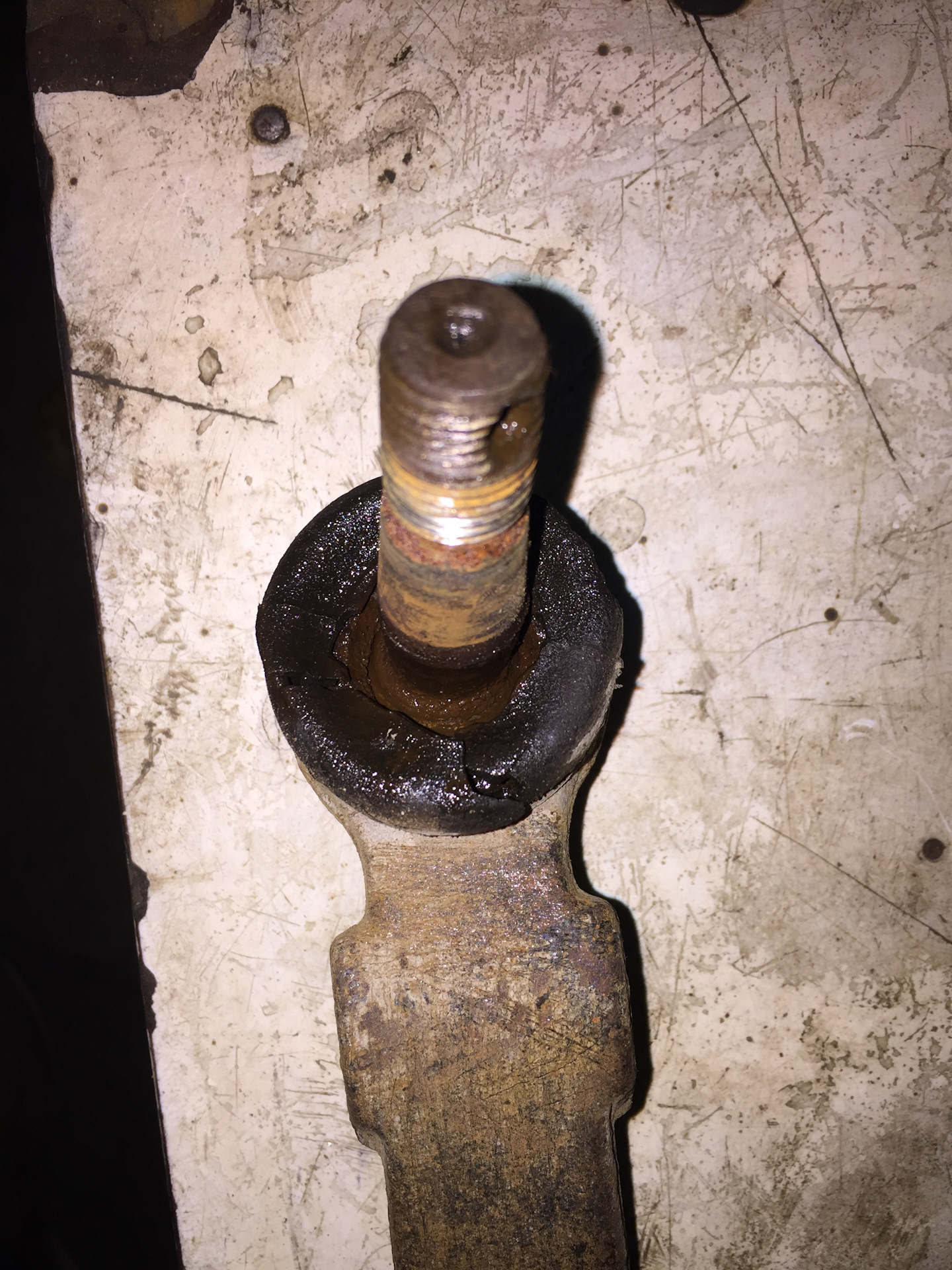

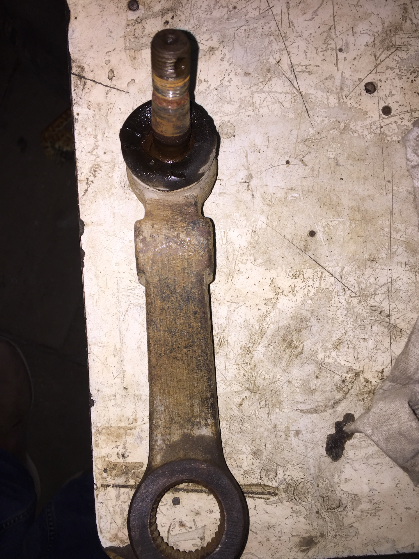

Сошку найти не смог и решил попробовать восстановление шара. В одном месте 1500р утром привез, вечером забрал, а оказалось что ближе к гаражу за 750р + 200р за новый пыльник и работа час-полтора. Посмотрим на сколько хватит.
Кстати, на меняной подвеске я проездил 3 года, брал тоже CTR
