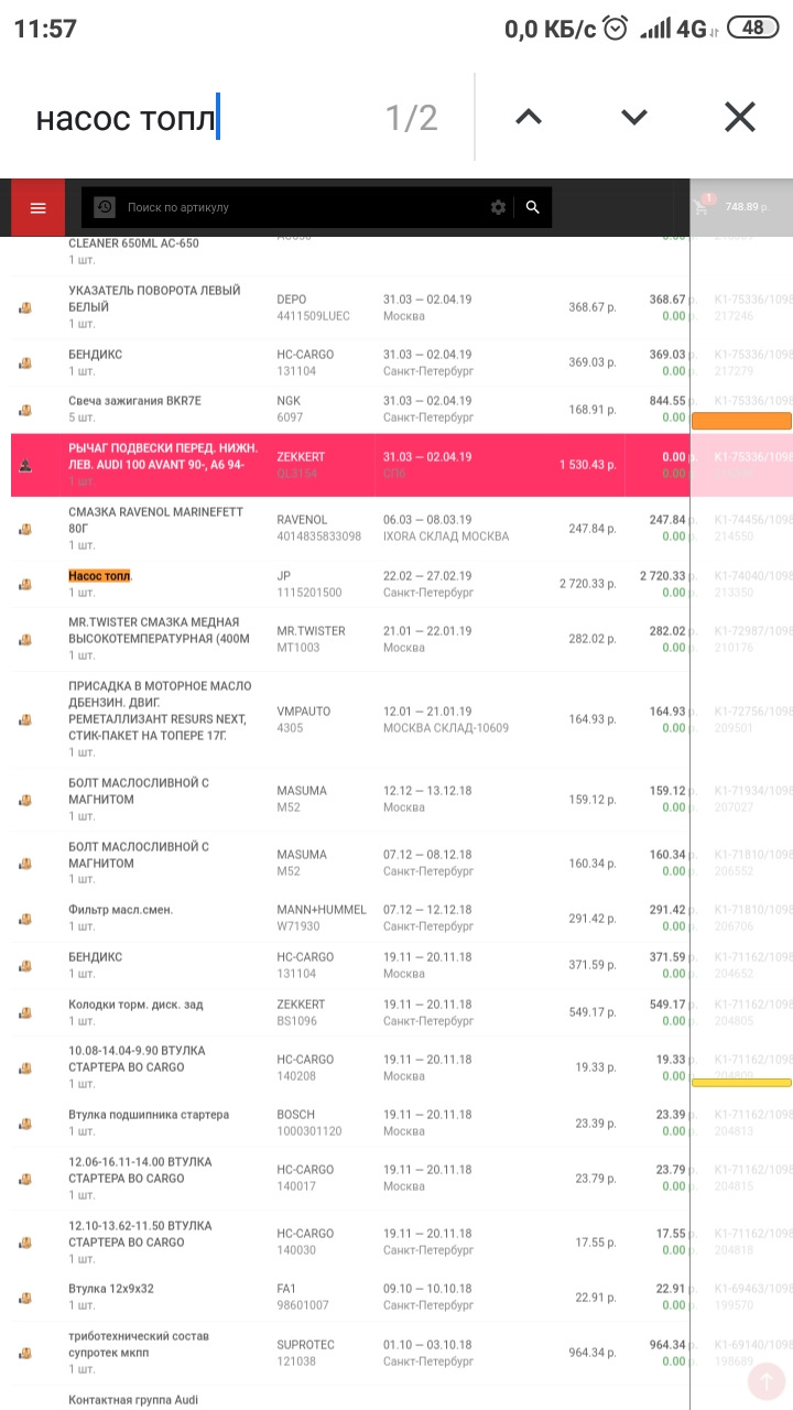

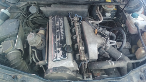

Поменял бензонасос, поставил от мех инжектора на 6.5 бар самый дешёвый, опыт показал на бочке, что работает, вот и взял его. 2700
Поменял рычаг передний 1500

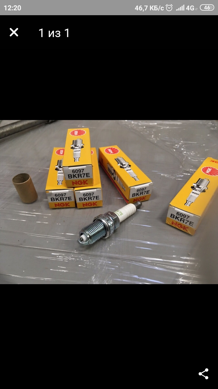

Две катушки перепаял + свечи новые обычные медь держат отлично под бустом 850р свечи5шт.

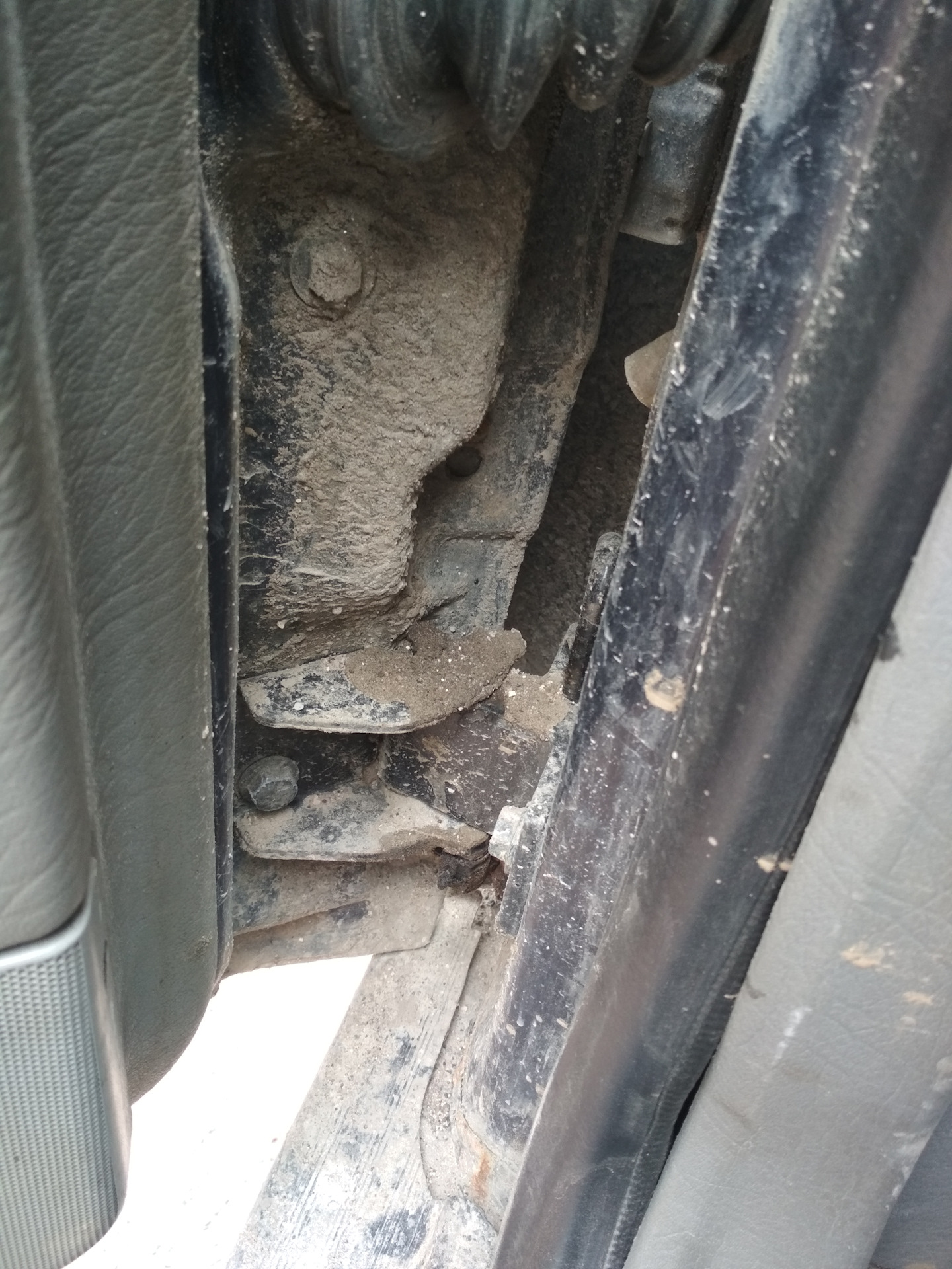

Сделал петлю двери, сигналку собрал, активаторы отрегулировал, перебрал личинки замка и багажника, ппропаял приборку

Свечи нжк 1675 на будущее. Эти не держут буст. Почувствуешь разницу
Провалов, дергатни нету, попробовать можно НоО цена 600р штука.
Сток в принципе держут.
