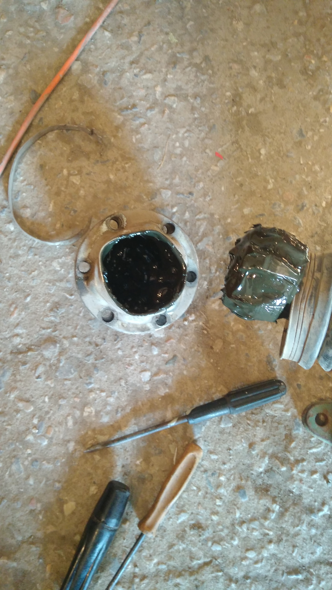

Езжу спокойно, аккуратно и бац треск жуткий, машина плохо разгоняется…
В голове уже мысленно КПП начал перебирать…
Остановился посмотрел, следы смазки в районе внутреннего шруса…
Вызвал эвакуатор, и прям возле своего гаража снял привод, подробнее на видео.
Хорошо в гараже лежал запасной шрус))
Комментарии 13
симптом были какие, до того как развалился?
Нет, но привод Б\У, его история не известна…
биения на скорости не замечал?
Не было биения
