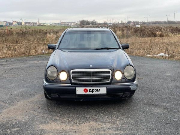

После замены мотора радость была недолгой — 2 дня отездил нормально.
Проблема с АКПП была такая — зимой если не прогреть авто, то при включении режима D авто не ехало сразу, а после секунд 5 и при этом не переключалась выше 3 передачи, лечилось выкл/вкл зажигания.
После того как словил гидроудар, поменял двигатель, поездил пару дней с вышеописанным симптомом и потом коробке резко поплохело.
В один из дней она очень долго утром не начинала движение в режиме D. выкл вкл зажигания уже не помогали.
Потом вообще отказывалась ехать, подключил ELM327, увидел ошибки
P0700 и P0715 — стер их и авто поехало. Но опять же скорости выше 3 не переключались и после остановки авто не всегда хотело ехать.

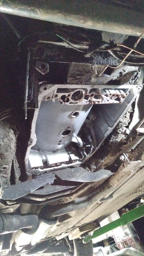

Проверили уровень масла — все ок, но авто уже не переключало выше 1 передачи.

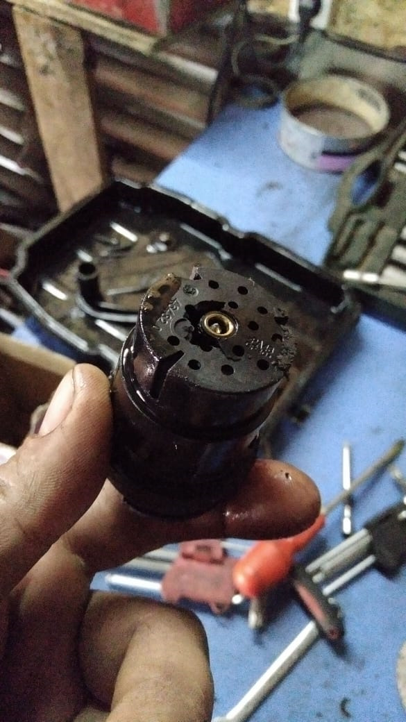

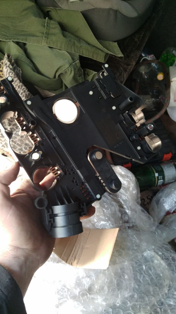

Погуглил ошибки — замена платы — поменял плату, фильтр.
Авто стало сразу ехать при вкл. режимов R и D, но не переключает выше первой передачи. При вкл. режимов R и D пинков и толчков нет — авто плавно начинает ехать. Ускорение нормальное, без пробуксовок, но выше первой не переключает ((( Ошибки вываливаются те же.
Еще одна особенность — не переключает передачи в ручном режиме.
Вопрос куда можно копать?
Итак, проверив все и вся, подцепив другие мозги от АКПП проблема никуда не ушла.
Доехал до сервиса где есть лаунч (старов в нашем городе не найти, у самого есть но прогу еще не поставил) — вылезла куча ошибок — фото ошибок позже скину. Сбросили ошибки все и типтроник заработал, авто поехало, скорости переключаются, есть затуп с 3 на 4-ую, и легкие пиночки — 1-2-3, Но это еще масло не айс и пожалую поменяю еще раз фильтр.
Одно радует — он ездит не только на 1-ой )))

Посмотри в мозги коробки. Может они там все в масле плавают и/или электролитический конденсатор отпаялся. Ну и Старом обязательно диагностику сделать, ошибки зафиксировать текущие и сохранённые а потом уже все стирать. Елм это ерунда полная для мерса.
Про елм знаю), я подцепил другие мозги и та же херня. Ошибка также p0715, а 0700 ушла после замены платы
