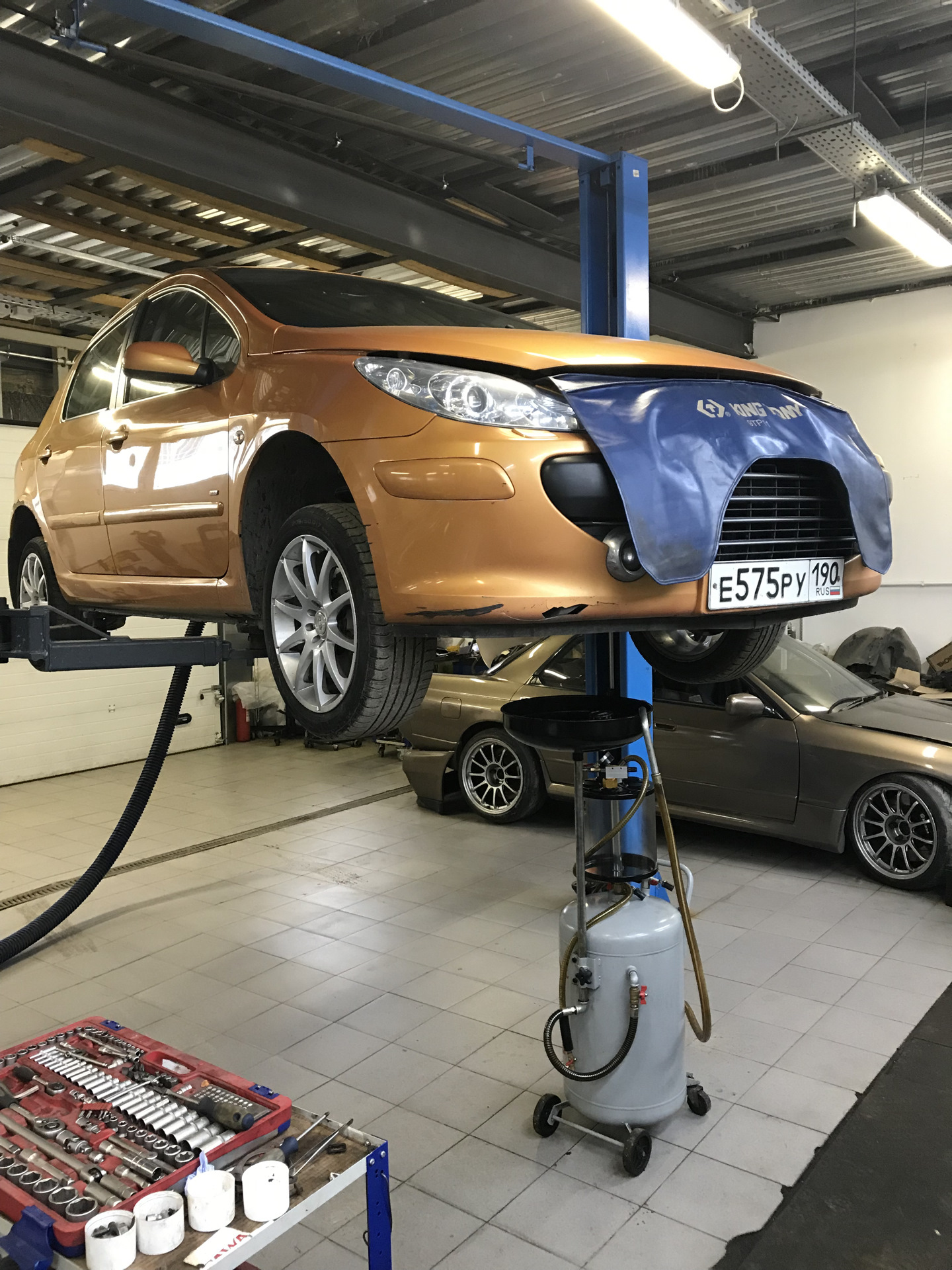

Так уж случилось, что мое большое техническое обслуживание растянулось аж на 3 приезда с интервалом более 1000 км 😁. Причём к разным ребятам: dronerman и MadPistons. Просто так в хорошие руки без записи не попасть! Не буду вдаваться в подробности, кто что делал, просто перечислю перечень выполненных работ с небольшими пояснениями

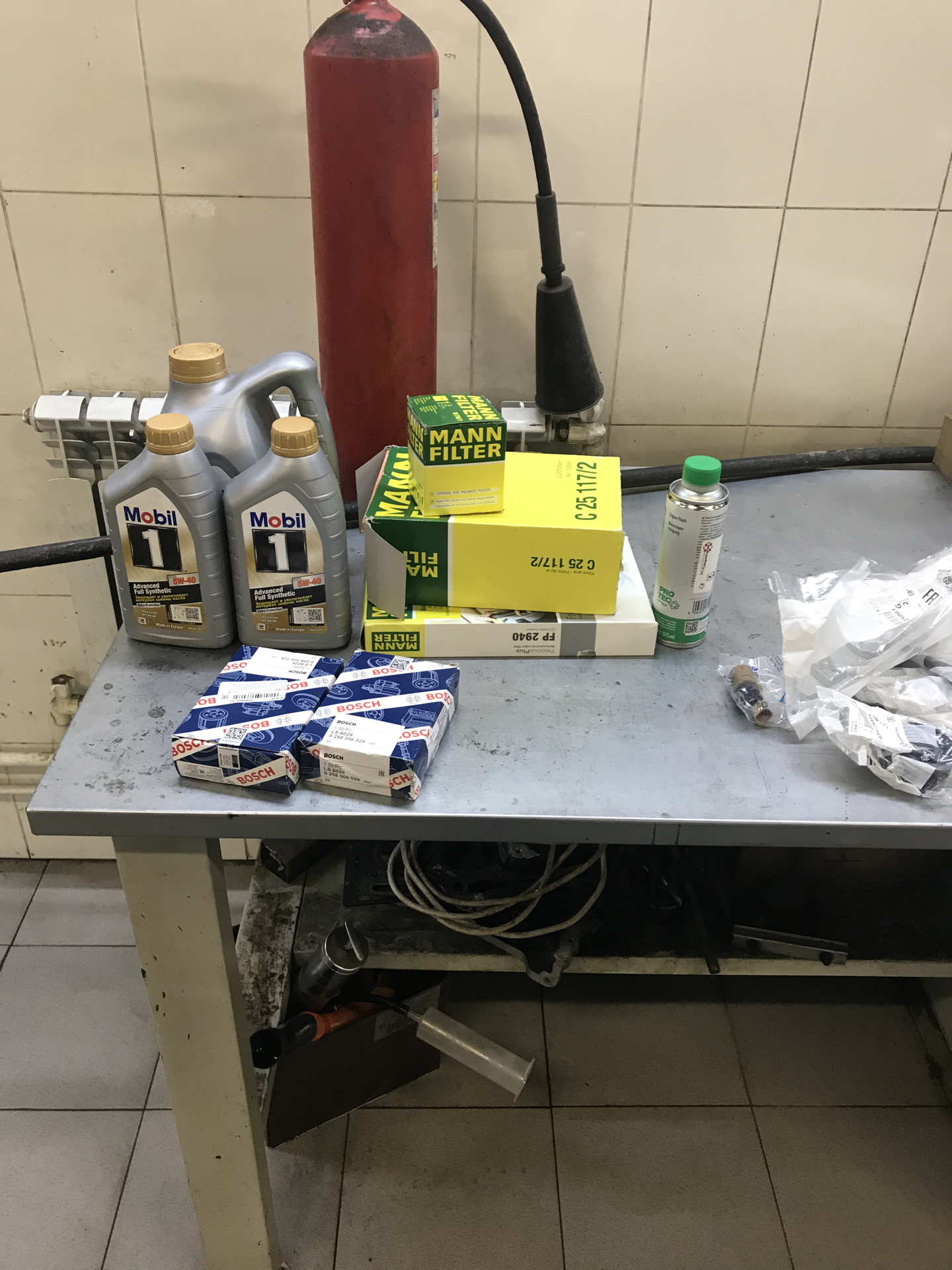

1. Замена масла. Очень долго курил масляную тему. Прошлый владелец долгое время лил Yacco. Я тоже смотрел в его сторону, но жаба сделала своё дело, поэтому выбирал из того, что подешевле. Ну и, конечно, прислушался к мнению safemode:). Остановился на Mobil FS x1 5w-40. 2 800 км — полет нормальный, уровень стоит, температура при отжигах не растёт больше +1 отделения к обычному.

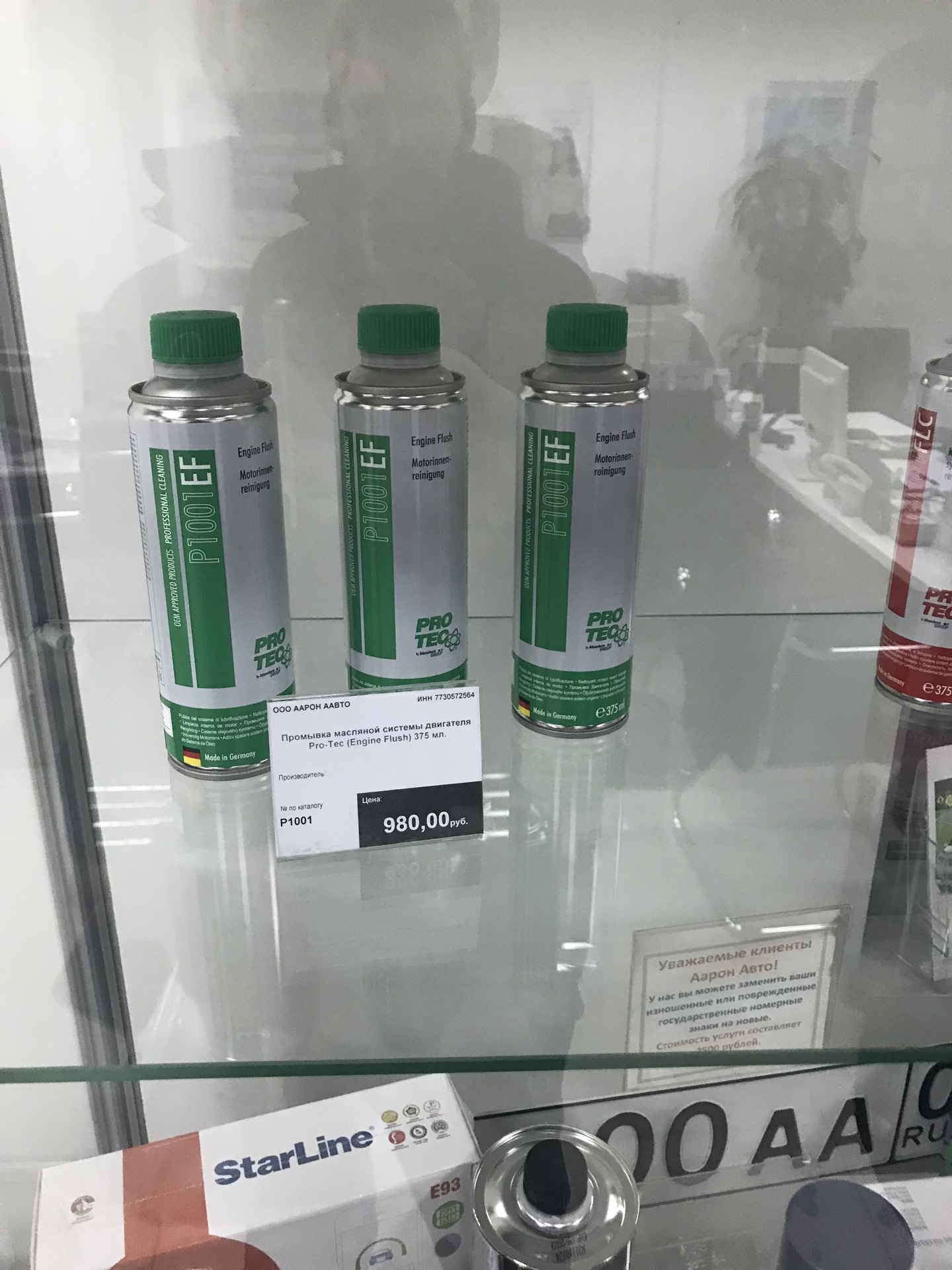

2. Перед заменой масла решил промыть масляную систему. Не уверен, что это была столь необходимая процедура, но так мне спокойнее. Для промывки использовал средство Pro tec P1001. Послушал знакомых, почитал интернеты, вроде как все нормально о них отзываются.
Ещё купил у них промывку топливной системы. На днях залью.
3. Все фильтры (опять же по совету safemode) были заказаны Mann, потому что на салонных фильтрах у них какими-то супер-пупер-поли-фенол-четотам-какими-то смолами пропитано. И это очень хорошо. Салонный FP2940, воздушный С25117/2, масляный W716/1.
4. Для полного феншуя решил махнуть обе лямбды, ибо пробег уже 230+. Да и верил, что расход упадёт. Ха. Ха-ха. Ха-ха-ха. Как было 9 литров, так и осталось. Ну да ладно. Зато теперь чуточку спокойнее)). Лямбды брал бошевские, исходя из цены и рекомендаций ребят из RFK-чата. Коды 0258006029 и 0258006026.

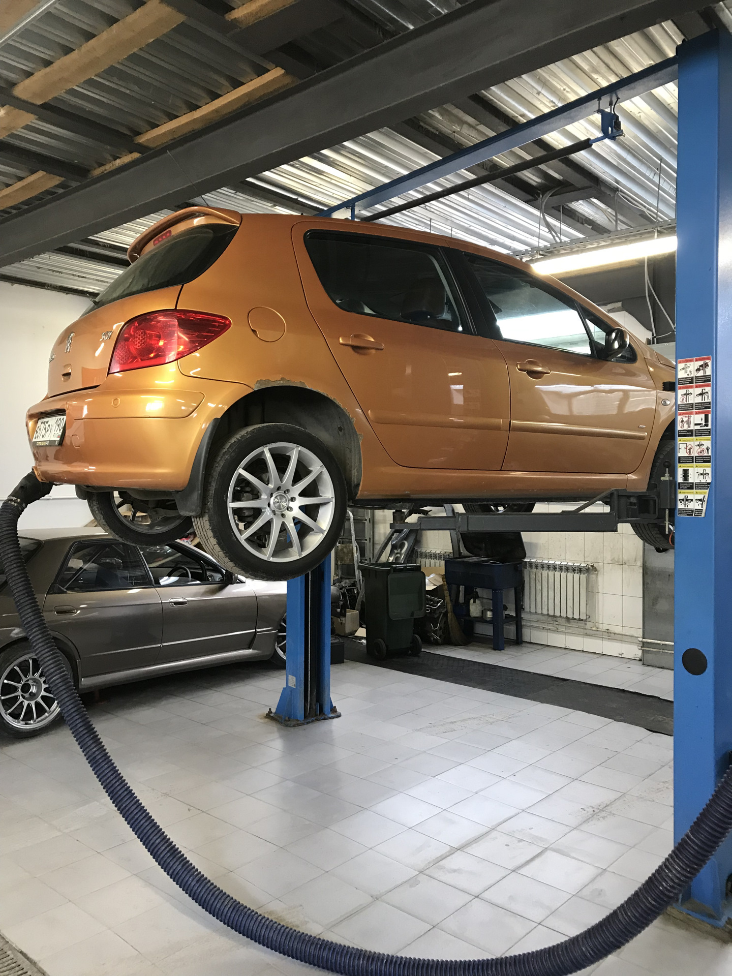

8. Почистили дроссель. Особых предпосылок не было. Но когда его чистили в прошлый раз — хз, почему бы и не почистить.
9. Поменяли масло в коробке. Всё равно сливали из-за снятия привода. Когда менялось в прошлый раз — хз)).
10. Поменяли опорники. Страшные звуки из подвески ушли:). А я грешил на ступичные, которые Алексей отдал вместе с автомобилем.
11. Поменяли подвесной подшипник.
12. Перепрессовали опору двигателя. Она была запрессована почему-то горизонтально.
13. Поменяли ограничители всех Дверей. Теперь при открывании/закрывании дверей нет страшного скрежета и скрипа:). Ощущение нового автомобиля.
14. Поменяли кнопку кикдауна в педали газа. Теперь ограничитель скорости работает! Это меня раздражало ещё с 2014 года🤪.

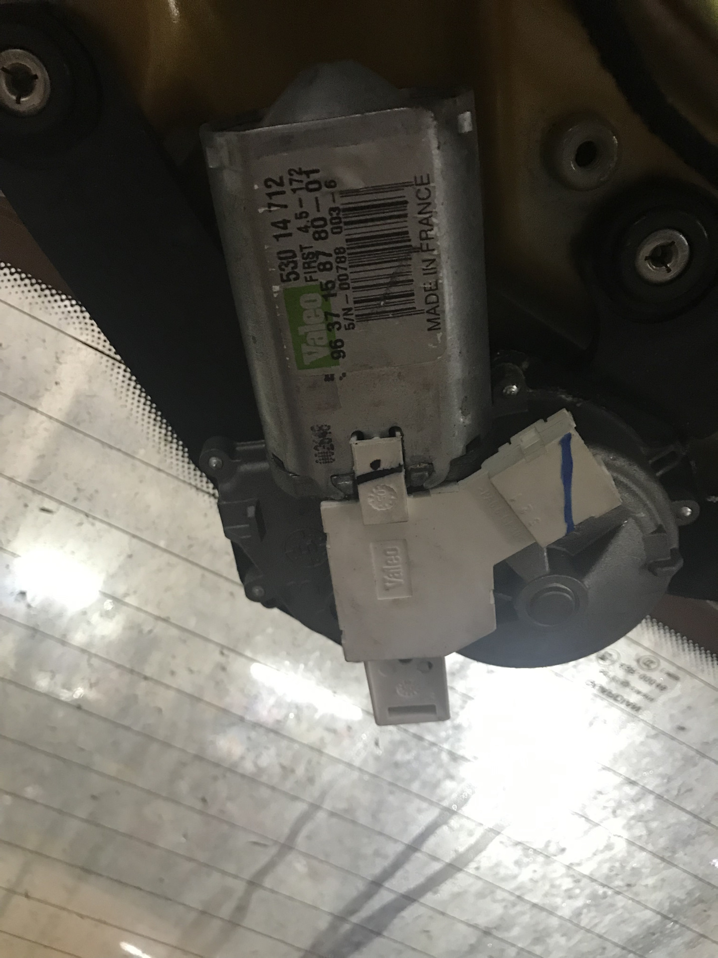

15. Оживили моторчик заднего стеклоочистителя, поставили поводок и щетку, которые мне достались вместе с автомобилем.
16. Заменили тросы ручника + поставили пружины на суппорта. Ручник вновь со мной:).

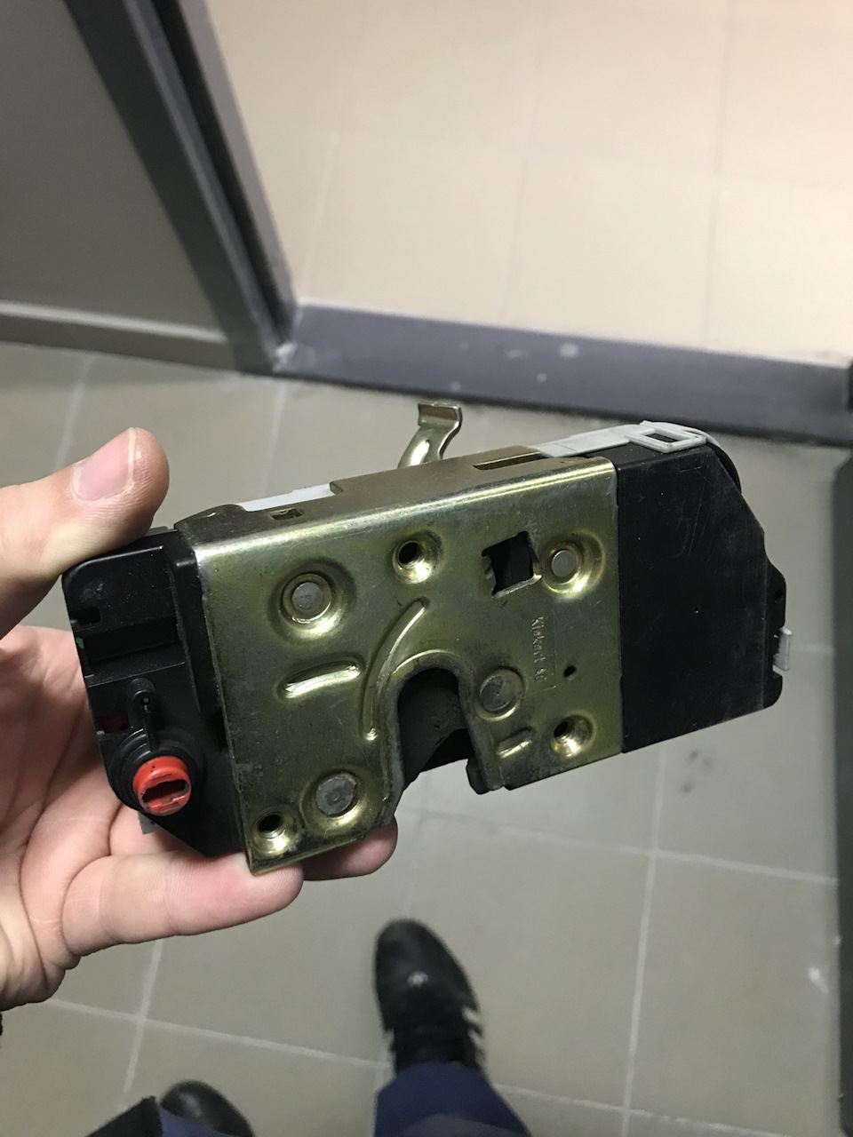

1. замок задней левой двери не рассчитан на машину с суперблокировкой (об этом я узнал уже по факту). Деактивировать родную сигналку не хочу, поэтому готов с ним расстаться.

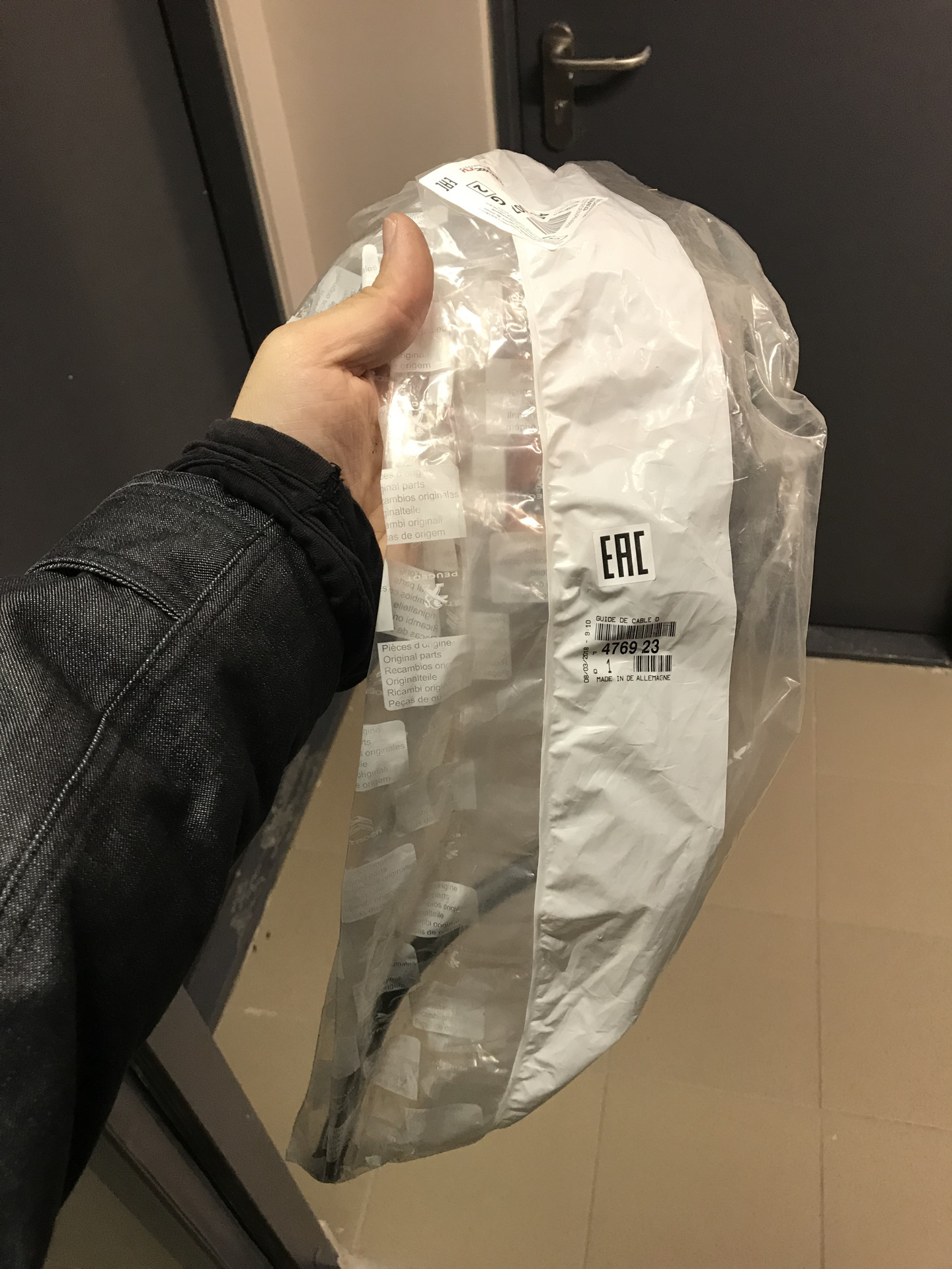

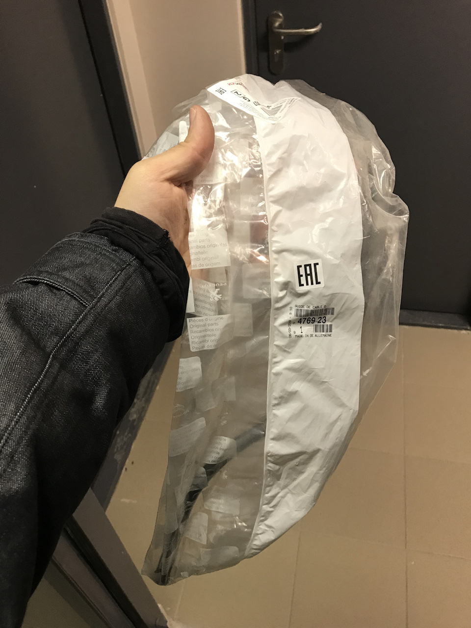

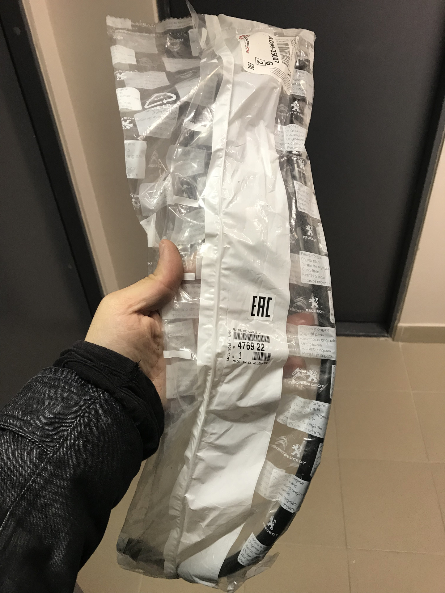

2. Не до конца разобравшись в схеме сервисбокса, я заказал направляющие тросов ручника вместо самих тросов)). Они новые нераспакованные. Коды 4769 22 и 4769 23.

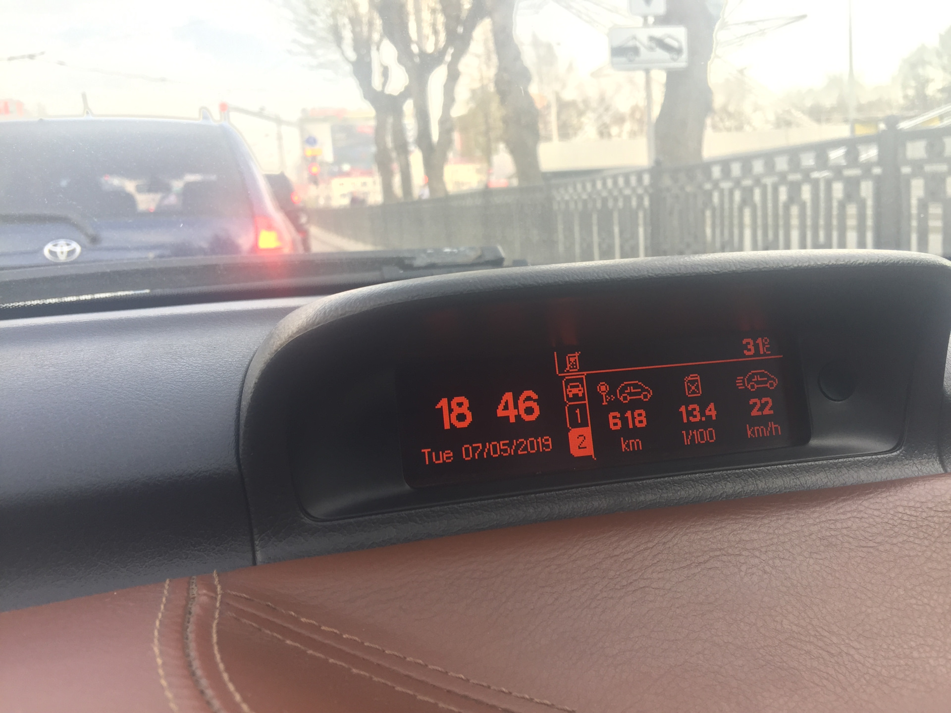

Вот расход
