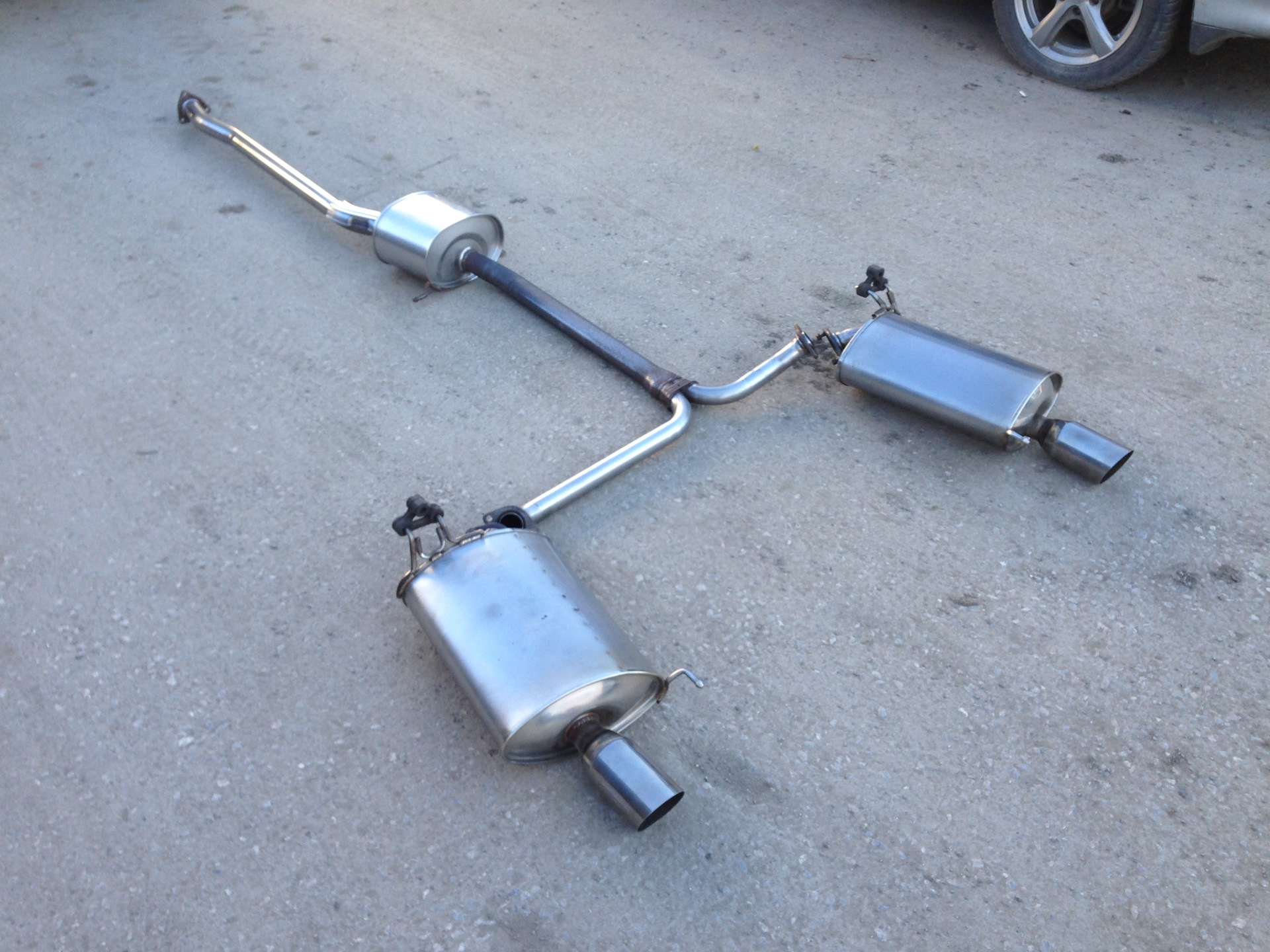

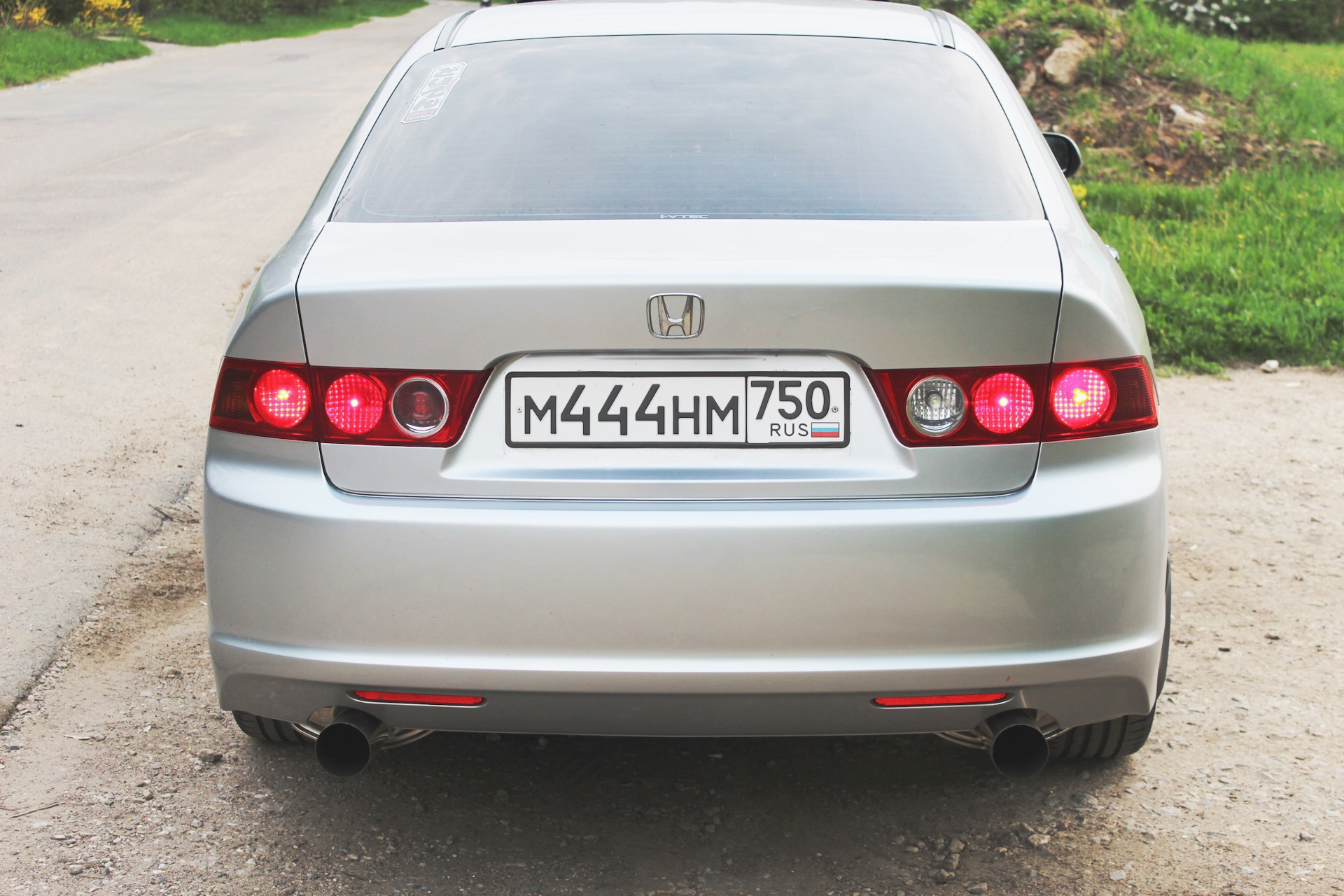

Все таки собрал выхлоп, который мне очень понравился, первое время несколько ночей на пролет катался))
Главное негромкий и приятный звук, почти как сток, в салоне не напрягает, едешь спокойно а позади фон из легкого баса, но стоит поддать газу как слышен спорт рык, попытался заснять во всех режимах, камера не предает всю звуковую яркость, но тем не менее:
— Старт => Газ на ХХ => Ходом => Ускорение
Банки куплены отдельно в идеальном состоянии+работы по установке на нерже
Система состоит из:
-Тода 4-2-1
-Каткил с пламегасом
-Резонатор сток 2шт
-Модуло банки 2шт

задок огонь смотрится!
Небольшое уточнение по терминам:
Катбэк — это дословно "то что за катализатором", то есть выхлоп целиком.
Правильней написать "Оконечные банки Модуло — 2шт."
Помимо отличий во внутреннем устройстве банок, Модуло также отличается от стока отсутствием одного круглого резонатора.
Мне нравиться данный кат-бэк: приятно урчит, начиная с 4000 об/мин. И совсем от слова "совсем" не напрягает ни при каких режимах. Отличная альтернатива для тех, кто хочет взбодрить унылый сток по звуку, но не готов ездить с берушами в ушах!
Сам езжу сейчас на таком.
да, точно)) сами банки муфлер
