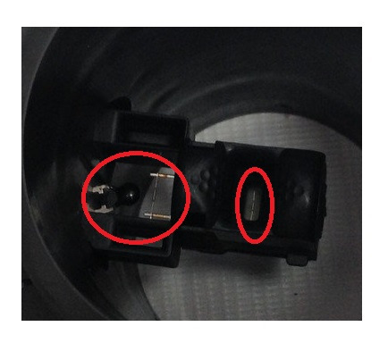

Открутил 2 болтика — звездочки, датчик вытащил, осмотрел.
Покрутил датчик в руках и понял. Сам датчик стоит одной стороной в корпусе и на тех элементах что я отметил, был еле заметный слой пыли, который всё таки остался после фильтра (меняются регулярно, чаще чем 30 тысяч км. пробега по ТО).

Аккуратно прочистил сначала сам датчик без нажима на кисть, потом контакты и саму колодку ДМРВ.

На самом деле не надолго. Нить эту нельзя ничем трогать, от кисточки попадет волосянка и все… а так у тебя есть елмка, скачай opendiag и диагносты тебе не нужны и посмотри ацп датчика и сколько кг он считает
Ты не внимательно читал. Я делал через opendiag, но не написал название программы. На счёт волосинок — посмотри на датчик на солнце или через лампу. Я его и не трогал практически. На долго, если следить за чистотой датчика
