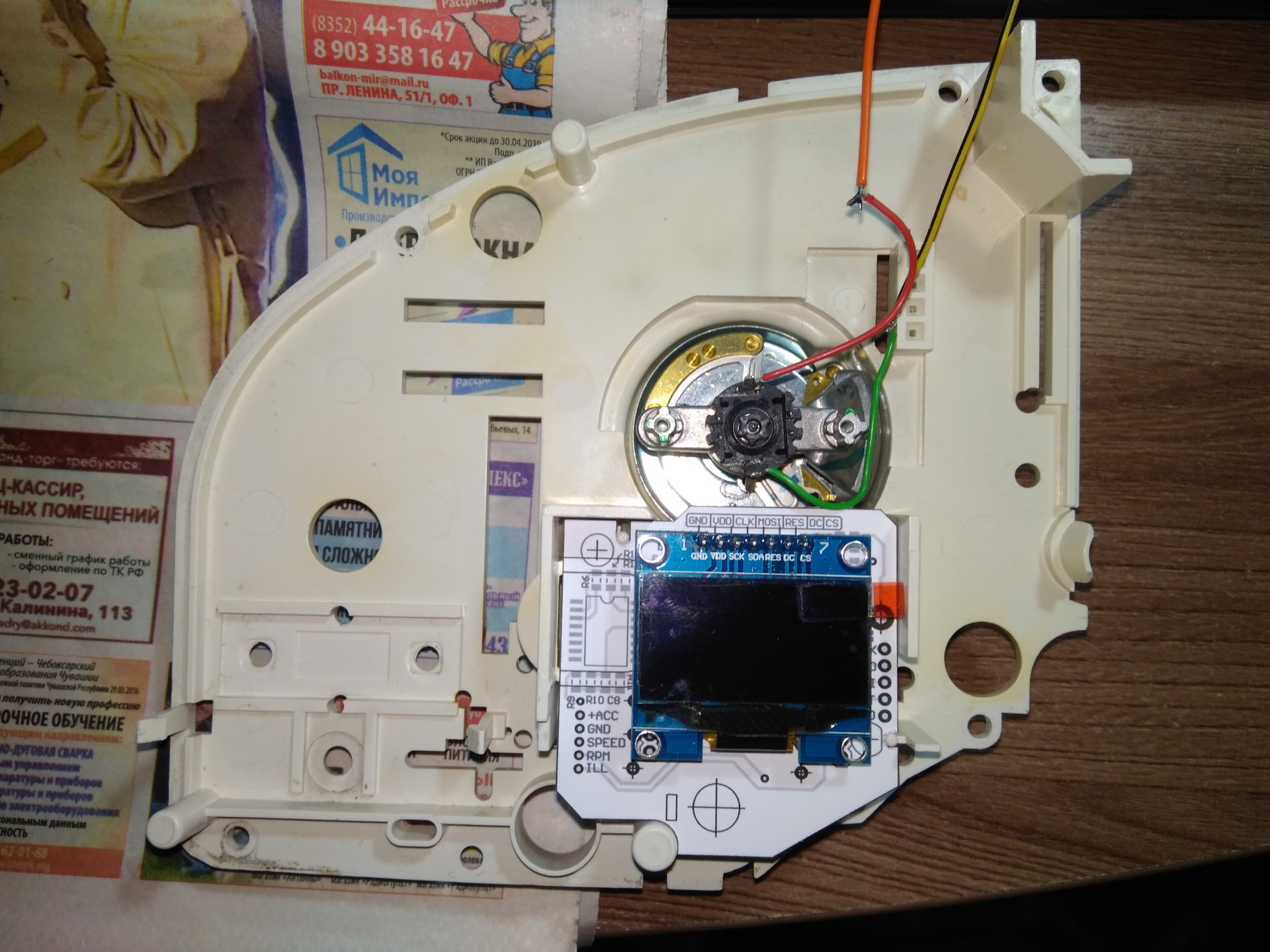

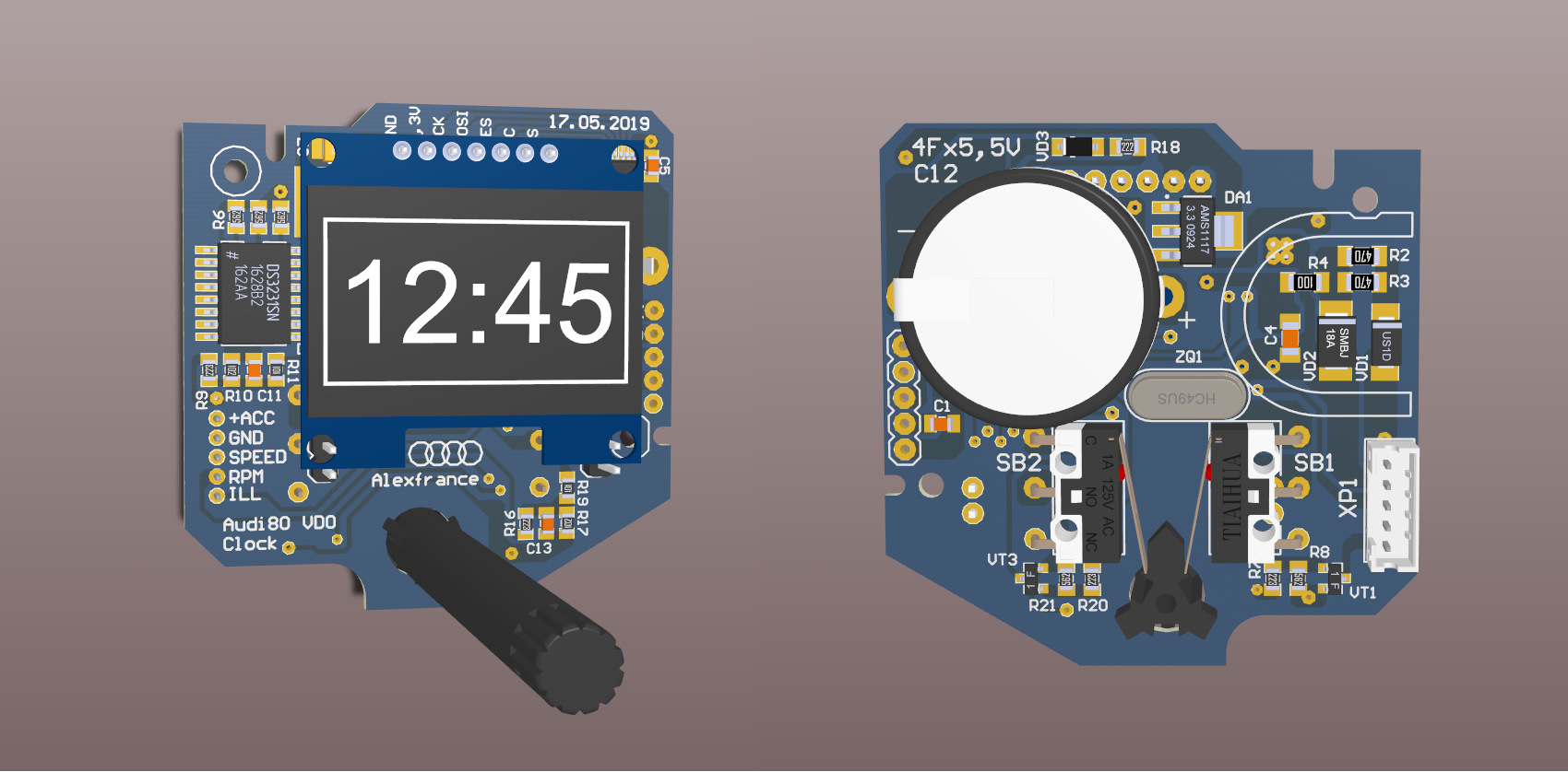

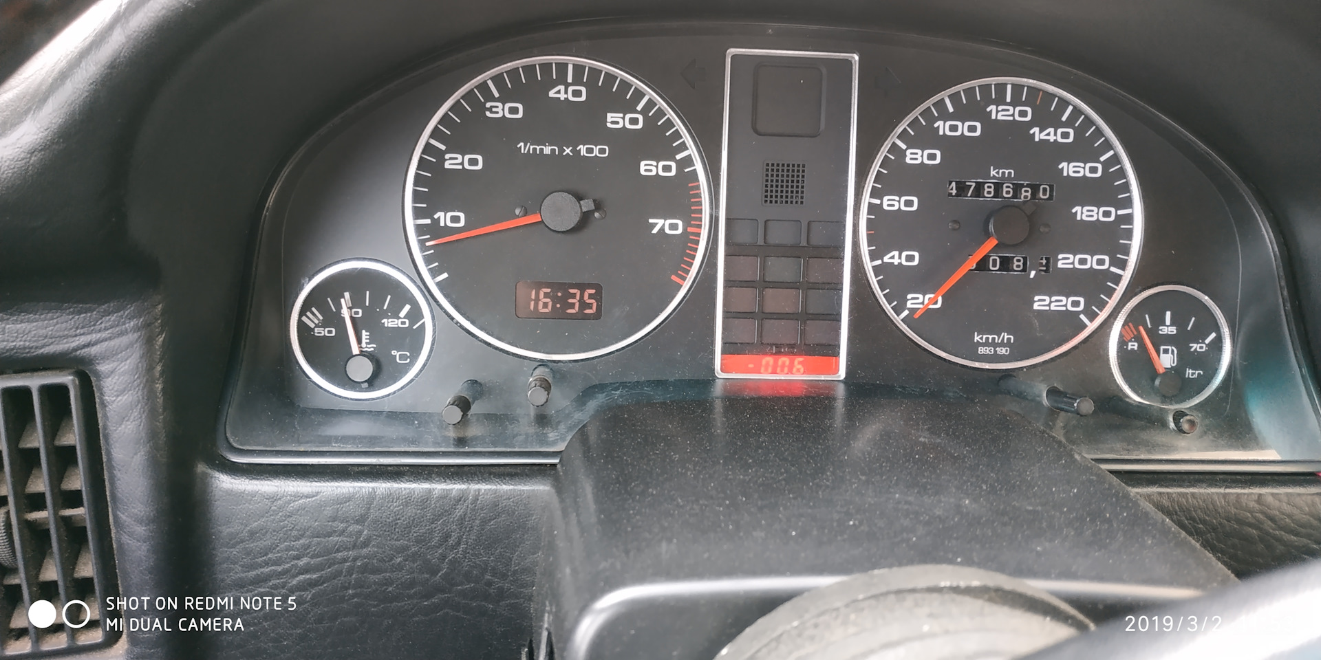

Работы по улучшению приборной панели не стоят на месте) Сегодня закончил разработку модуля часов на OLED графическом дисплее. Вкратце опишу, про этот модуль как альтернативе старым "потекшим" часам и кучей полезных функций. Платку разрабатывал под размеры оригинальных часов, чтобы тупо вынуть старые и вставить новые. По мимо часов в этом модуле будет отображаться различная информация. Вообще эти часы можно воспринимать как мини БК, дополняющий основной.

За основу взят графический OLED дисплей 128х64 точек, диагональ 1.3 дюйма на контроллере SH1106. Дисплей одноцветный, монохромный. Китайцы к сожалению на данный момент предлагают на выбор по доступной цене два варианта цветов. Это белый и синий. В целом они смотрятся не плохо и хорошо сочетаются с красной подсветкой. Контрастность очень высокая)
Пару строк про часы
В качестве часов выбор пал на микросхему DS3231. Прелесть ее в том, что в нее встроен датчик температуры, который корректирует частоту тактирования в зависимости от температуры. В итоге погрешность хода часов по заявлению производителя должна составлять не более минуты в год.Так же в них встроен календарь с поддержкой високосного года и еще куча всякой не нужно хрени.

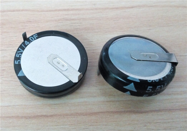

Еще один важный момент это применение ионистра "супер конденсатора" в место батарейки для часов. Емкость этих кондеров 4 Фарада на 5.5В в таких размерах. Этих кондеров хватить минимум на месяц, чтобы не сбивалось время часов при скинутой клемме АКБ. К тому же они подзаряжаются при вкл. зажигании. В итоге в отличии от батарейки их не нужно менять.

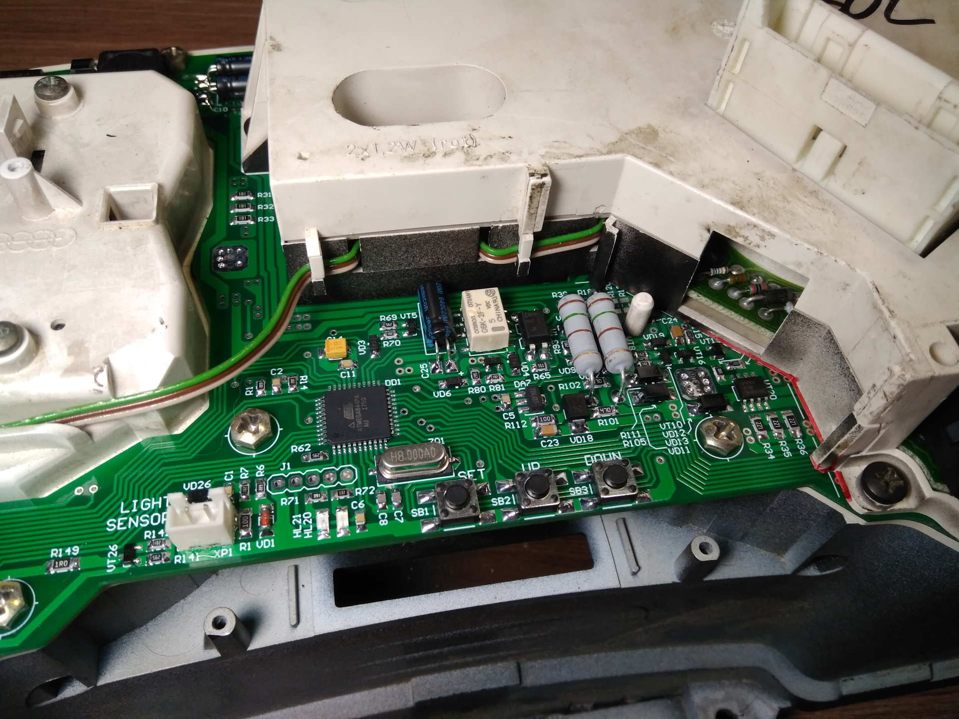

Платы приборок VDO Base v1.2 уже приехали. Потихоньку начинаю собирать и тестировать. А это тизер для следующего поста)

Твоя приборка на готове) Кстати она на последнем фото

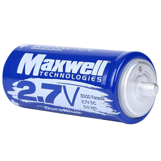

Даже не знал о существовании таких кондерах-монстрах.
Есть по 3000 фарад. Я такие в руках держал) Ток при КЗ более 1000А.

3-я функция этих часов тахометр у тебя написано, интересно! Т.к. в штате у меня на дизеле тахи нет.

на первом фото стоят в тахометре. или это дисплей только с макетом?
Тот что в шкале это макет. Ну чтобы понятно было как будет конечном итоге
