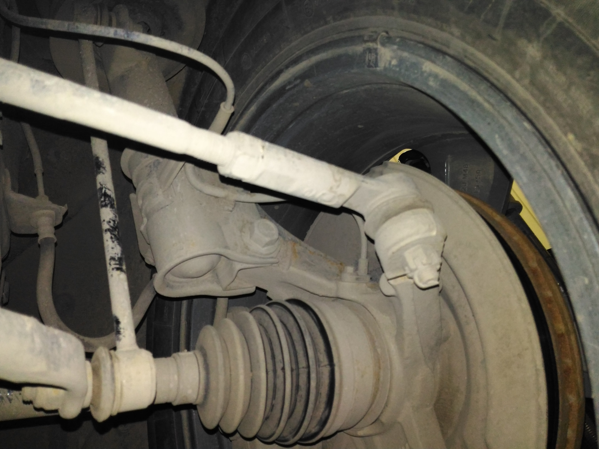

На гравийке, на малых скоростях стал слышать *тук-тук*, и так немного в руль отдавало.
На подъемнике приговорили левый рулевой наконечник.

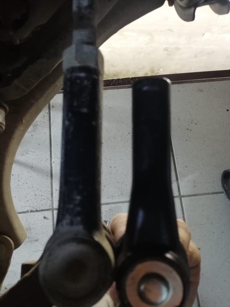

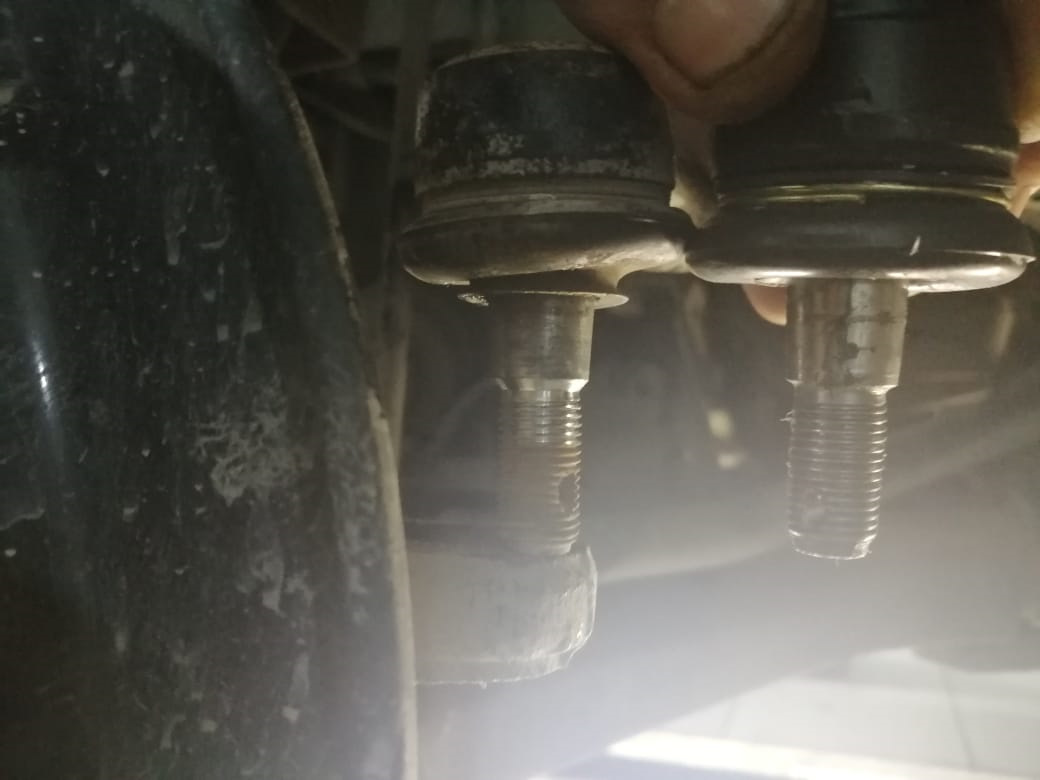

Звонит мне мастер через пару часов, говорит наконечник твой не подходит.
Он оказался чуть короче, а самое главное — посадочный диаметр больше.
Ну что ж…вернули обратно наконечник, и стал я дальше мониторить.
На драйве www.drive2.ru/l/483370051655696805/ увидел другой номерок наконечника 555 SEH021. Он от Хонды СР-В.
О чудо! Наконечник подошел!
Проблема решена, а дальше на развал-схождение)
