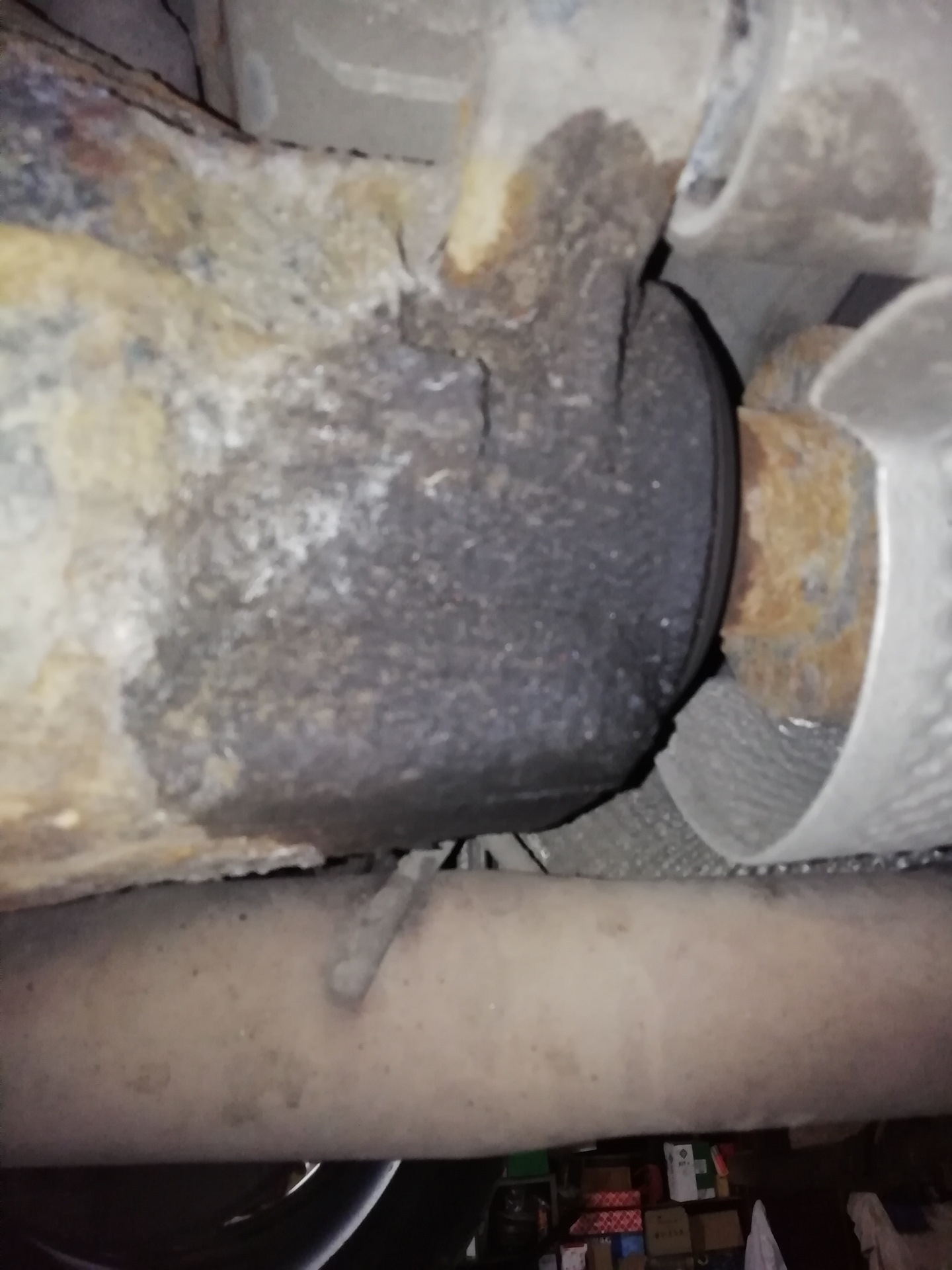

Всем привет. Подняли авто на подъёмник и увидел такую картину. Редуктор, там где прикручивается хвостовик кардана, потный. Кто в курсе это лечится и что для этого нужно?
Потеет значит подшипник под замену Заменить просто так не получится ! Нужно спец ключи и регулировочные шайбы чтобы настроить марковку Я такие перебирал, даже посложнее с муфтой Холдекс которые … На лэндроверах и вольвах Сделать всё реально но есть секреты и моменты затяжек … Советую следить за маслом и пока что нечего не делать … У меня также и пока что думаю лет на пять Хватит И да, вопрос, почему я жгу в своём бж?! :)

редуктор стоит 60 бачинских, так-что ничего страшного нет, экспериментируй.
Смени масло. И не лезь. Это реально дорого и долго.
Т.е. тупо снять, выбить, поменять сальник не получится?
Нет. Там его нужно будет правильно затянуть. А на это нужен специалист. А он живет в германии.

Вроде в каталоге есть ремкомплект,
Заменить уплотнители, туда ведь никто не лазил, и масло заодно поменять в редукторе
Сальник продаётся, но как это всё меняется?
Я не знаю, скорее всего снимается все и заново запрессовывается
На 34-ке менял, на 124-ом менял. Пометить как стояла гайка и также обратно зажать в то же положение!
Там ещё и гайка?
Хвостовик прикручен гайкой, снимешь кардан, всё увидишь.
