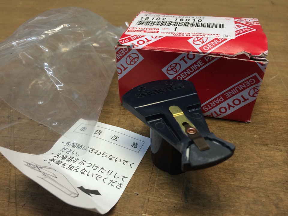

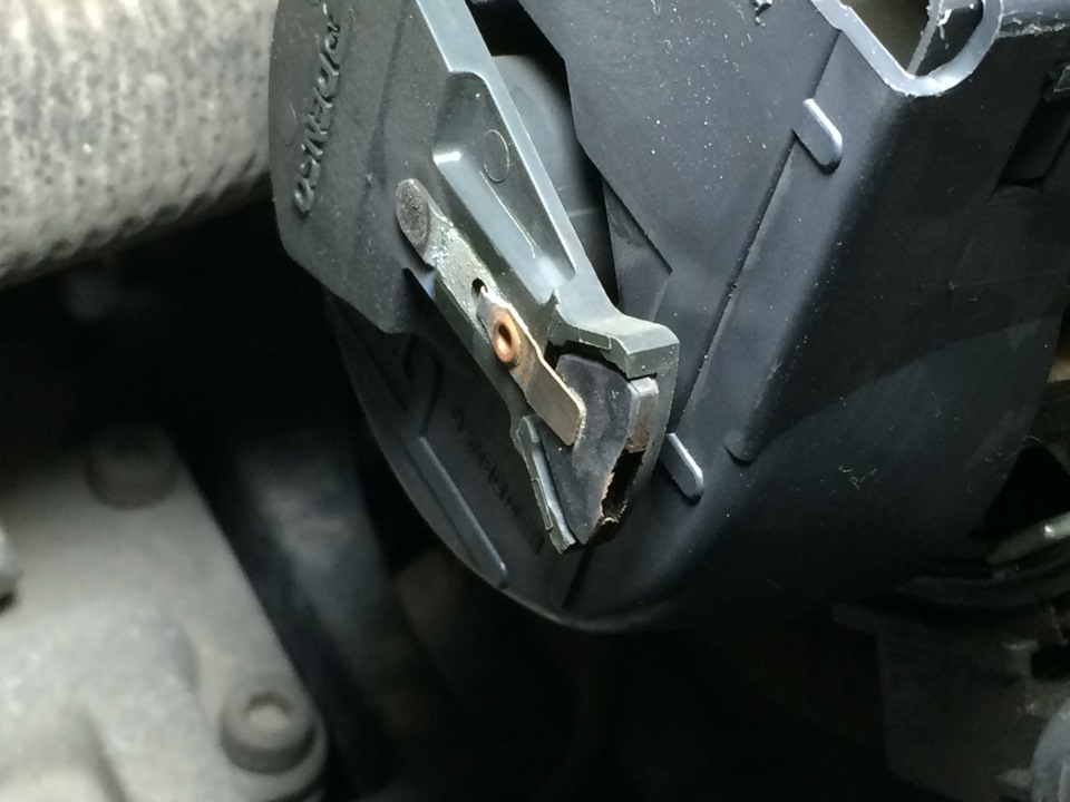

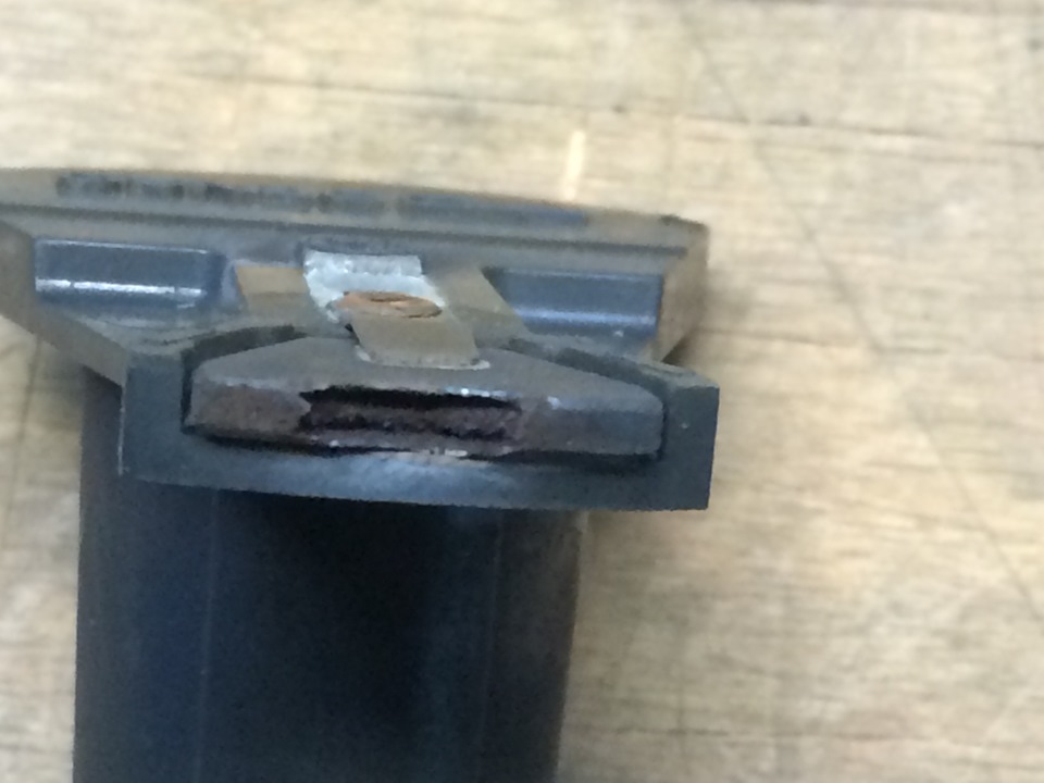

В этом году заменил бронепровода и свечи, но иногда появлялось слабое подергивание на холостых. Начал копать, проверял искру, сопротивление бронепроводов, состояние кабелей в целом, ничего не дало — все в норме. Вскрыл коробку катушки зажигания и вот чего увидел: бегунок (трамблер) прогорел нафиг прямо по центру о.О Как вообще искра нормально вырабатывалась непонятно. Купил оригинальный новый трамблер, стоил копейки 120 рублей (2 $). Поменял, теперь никаких мелких подергиваний не наблюдается.
