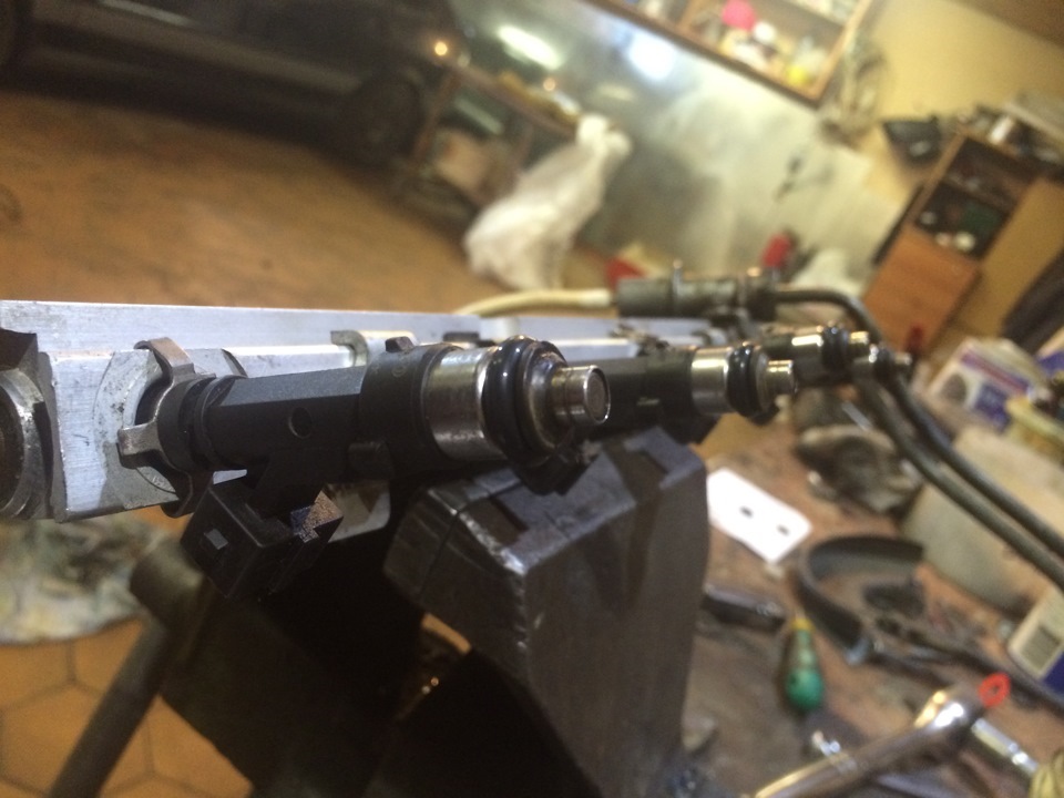

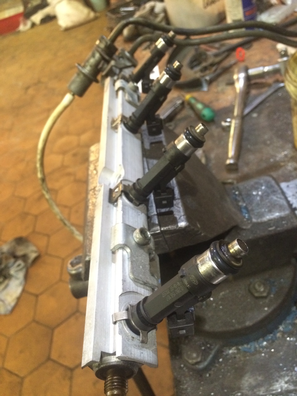

Скажу честно, на момент аварии тачка настроена так и не была, плавали обороты, валить никуда не валила, грелась. Попытки прошивки особо толку не давали.
Как я уже говорил — нужно было просто ушатать тачку и отдать Лехе brakez

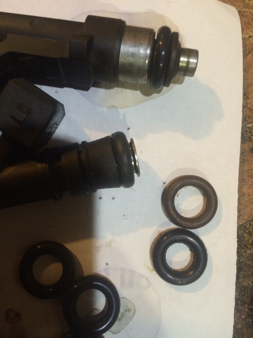

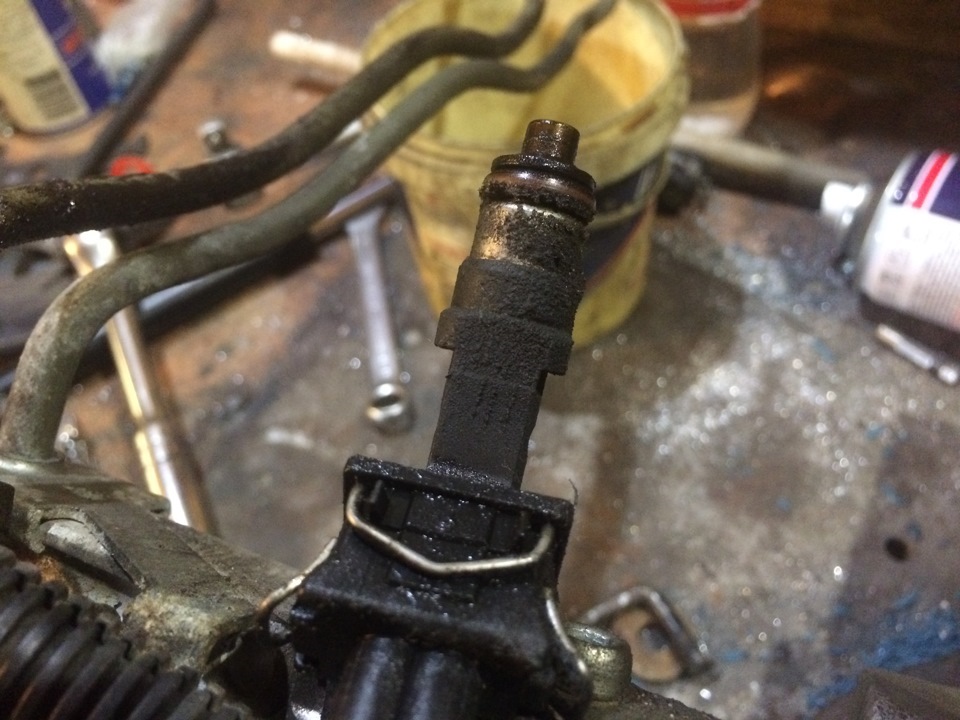

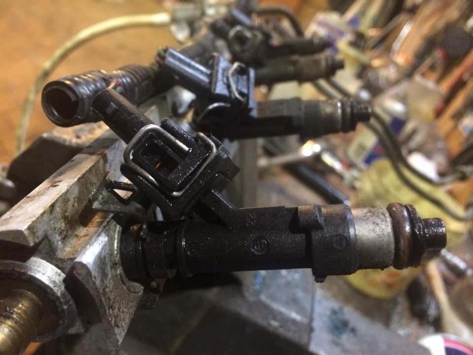

Леха нашел подсос и его причину — на ресивере стояли вместо шпилек болты, причем длиннее, чем нужно. Привалочная плоскость ресивера — кривая. Форсунки(107е) короче штатных от мотора 1.5, соответственно на старых креплениях они вставлялись неплотно — еще одна причина подсоса, также на форсунках стояли не те уплотнительные кольца, которые должны были.
Комментарии 21
а что черные кольца лучьше чем оранживые .у меня стояли везде черные они не воздух подсасовали а бензином на колектор плювались в сильный мороз.
что и требовалось доказать)
прогу перекатывать, и да и прошивщик был не совсем компетентен раз еще тогда не сказал, что подсос.хотя должен был видеть
согласен, потому что я сразу это определил

Собрали, завели и как?
еще не ездил никто, работает ровнее, но теперь нужна нормальная настройка
