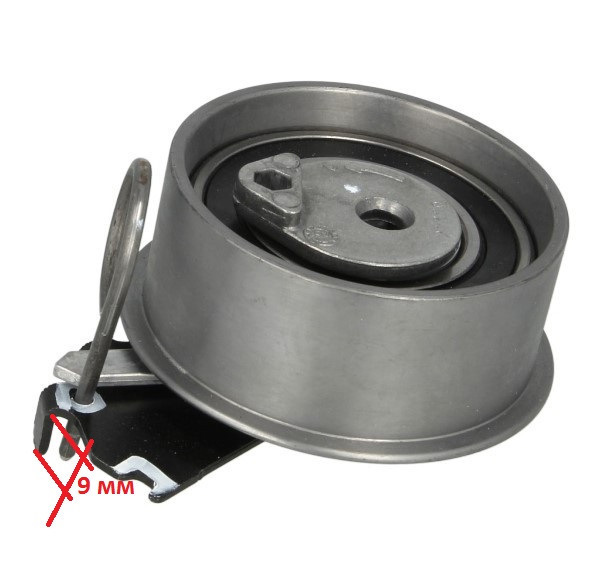

Из важного могу отметить, что при установке кв в вмт первого цилиндра не забудьте про то, что рв тоже должен быть в метке, можно ошибиться на 180. Также рекомендую брать новые болты обводного и натяжного ролика и тянуть их правильным моментом. И самое главное — это положение натяжного ролика, там есть две возможности его разместить — удобное и правильное, если поставить правильно, то натягивать ремень потом нужно с помощью зеркала, иначе не видно, исключая проворот, момент 22.6-28.4. Набор CT937K2 к покупке не рекомендую, так как за такие деньги хочется других подшипников.

Вот теперь думаю правильно ли мне поставили офицалы. А как метка эта выглядит?
Окошко (вырез) отмечено на фото белой краской. В него заводится стрелка. Они должны смотреть вперёд, а не вверх.

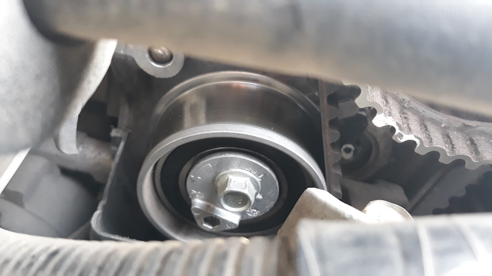

Специально залез посмотрел. Должно так быть?
да, все нормально.
Goffmann
Всё правильно.

www.drive2.ru/l/6152448/ вот так неправильно?
Сам не менял но присутствовал когда меняли мне грм. Обошлись без зеркала. Возможно ли неправильная установка ролика? Как это увидеть?
Снимите верхний пыльник ремня, там 4 болтика на 10 со втулками, если увидите метку, по которой натягивают, то увы)

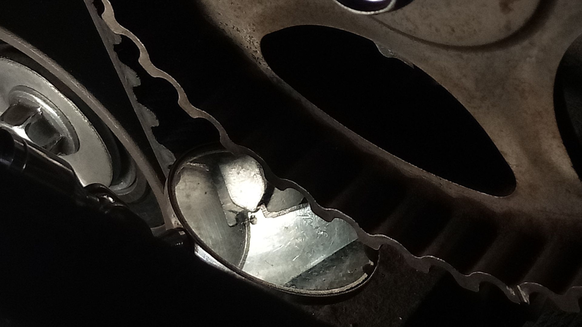

Приветствую! Подскажите, пожалуйста, после замены ГРМ появился сильный бухающий амплитудный шум в районе ременных приводов. При поочередном скидывании ремней шум определен от натяжного оригинального подшипника ГРМ. Мастер опытный, к которому я отношусь с большим уважением. Поменял новый оригинальный подшипник на новый оригинальный…) Ремень новый Гейтс поменяли на новый оригинал Хендай (сделан в Корее). Шум остался… Это фото стрелки натяжителя ролика ГРМ с видом в зеркальце "вверх ногами"… Что скажете?..
Ничего не скажу. Фоткайте днём и с разных ракурсов.
Ок
