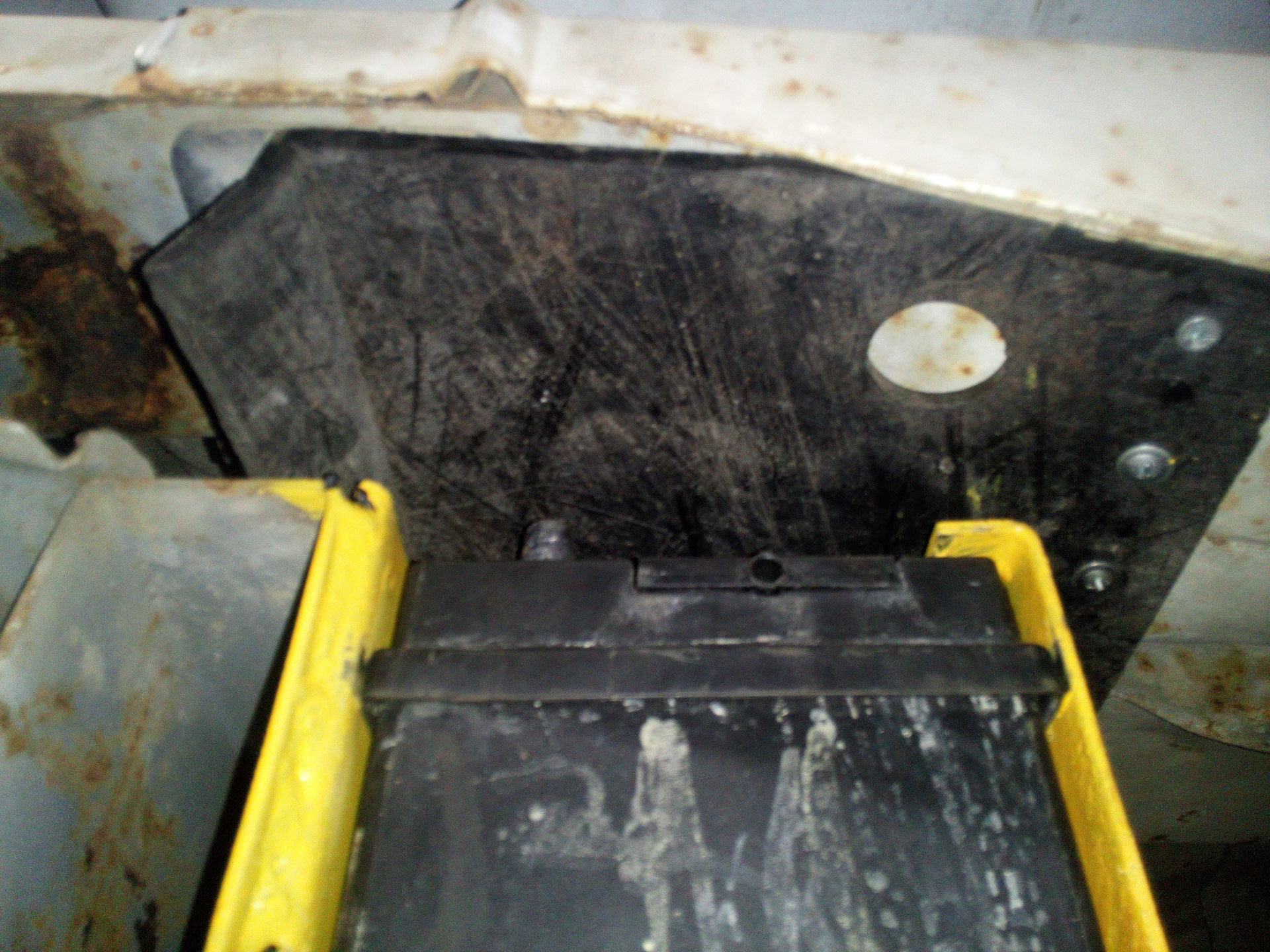

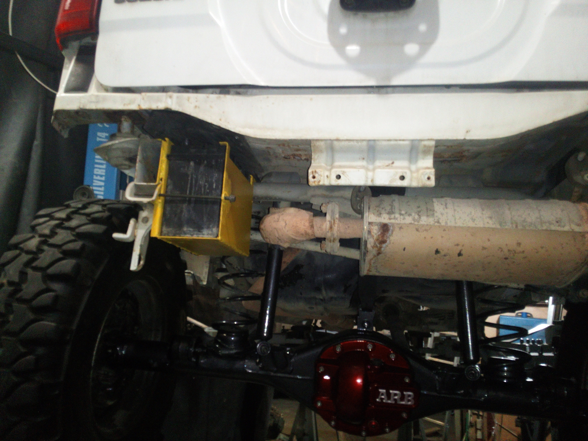

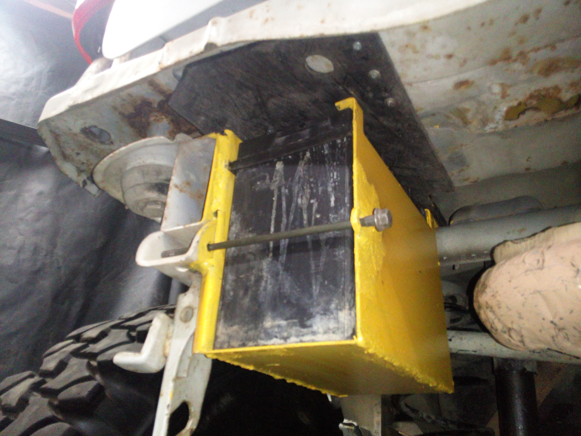

Схема та же, как и в первой, всё буду переделывать но нужен факт переноса АКБ в вентилируемый бокс (по техзаданию) . Нет времени перекраивать пол в багажнике, а время как сухой песок сквозь пальцы.
Как то не оч…в штатное место ставят акб большего размера, перенести его на заднее крыло по времени так же как и изготовить этот бокс, есть сертифицированные акб которые разрешено ставить в салон, типа эксайда

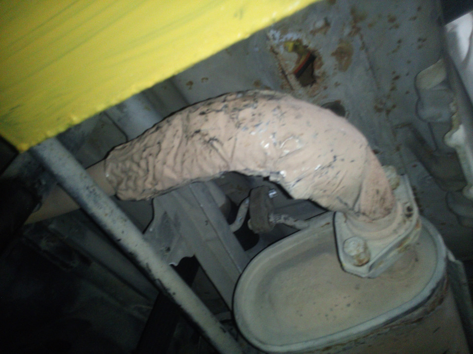

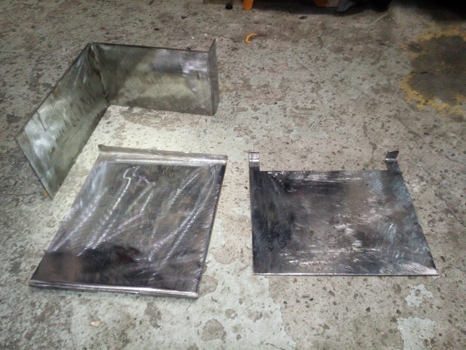

Привет. Во-первых это на месяц и мне стандартный АКБ маловат, во-вторых 2мм сталь, в третьих будет бампер вниз сходящий под машину (классическая лыжа) сверху защита от замыкания 7мм полипропилена. К тому же он выше глушителя, а бампер в планах защитить и его тоже

Как то страшно выглядит, не боитесь что аккумулятор можно повредить при крутом склоне или бревном каким при переезде?

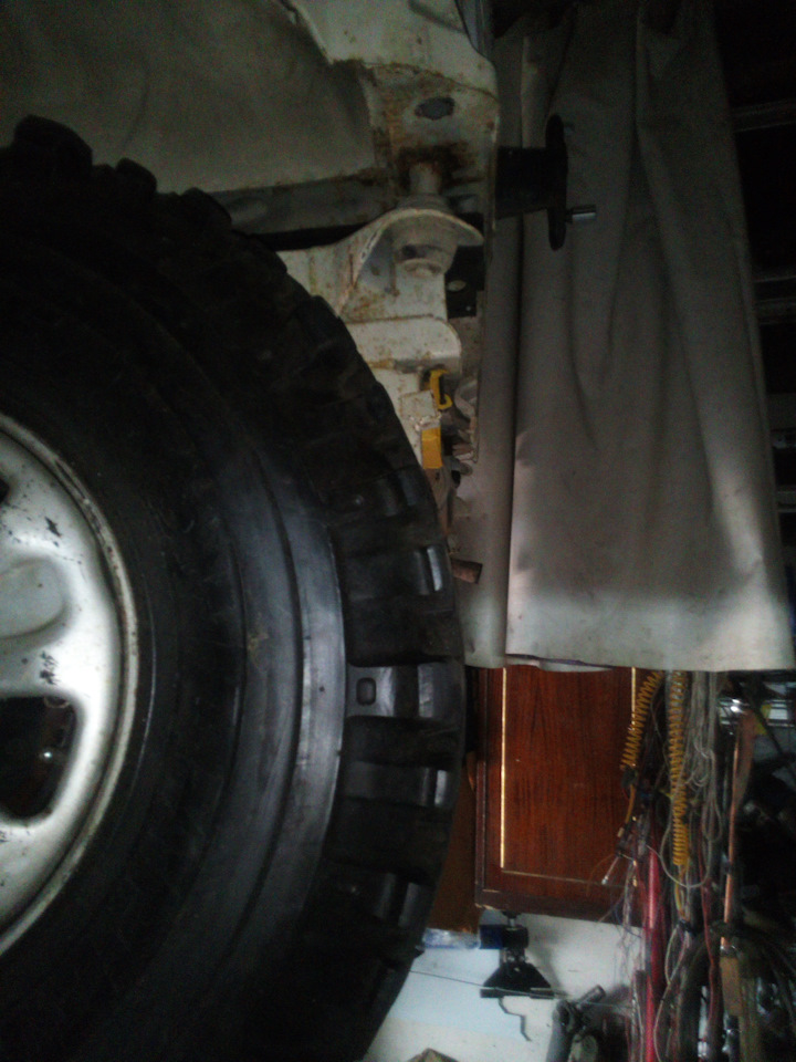

У меня колёса дальше чем заканчивается акума
