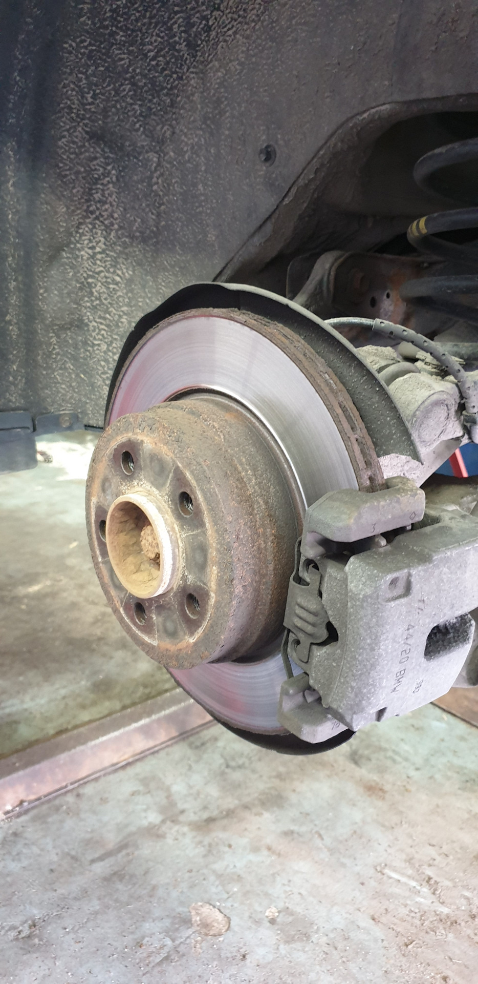

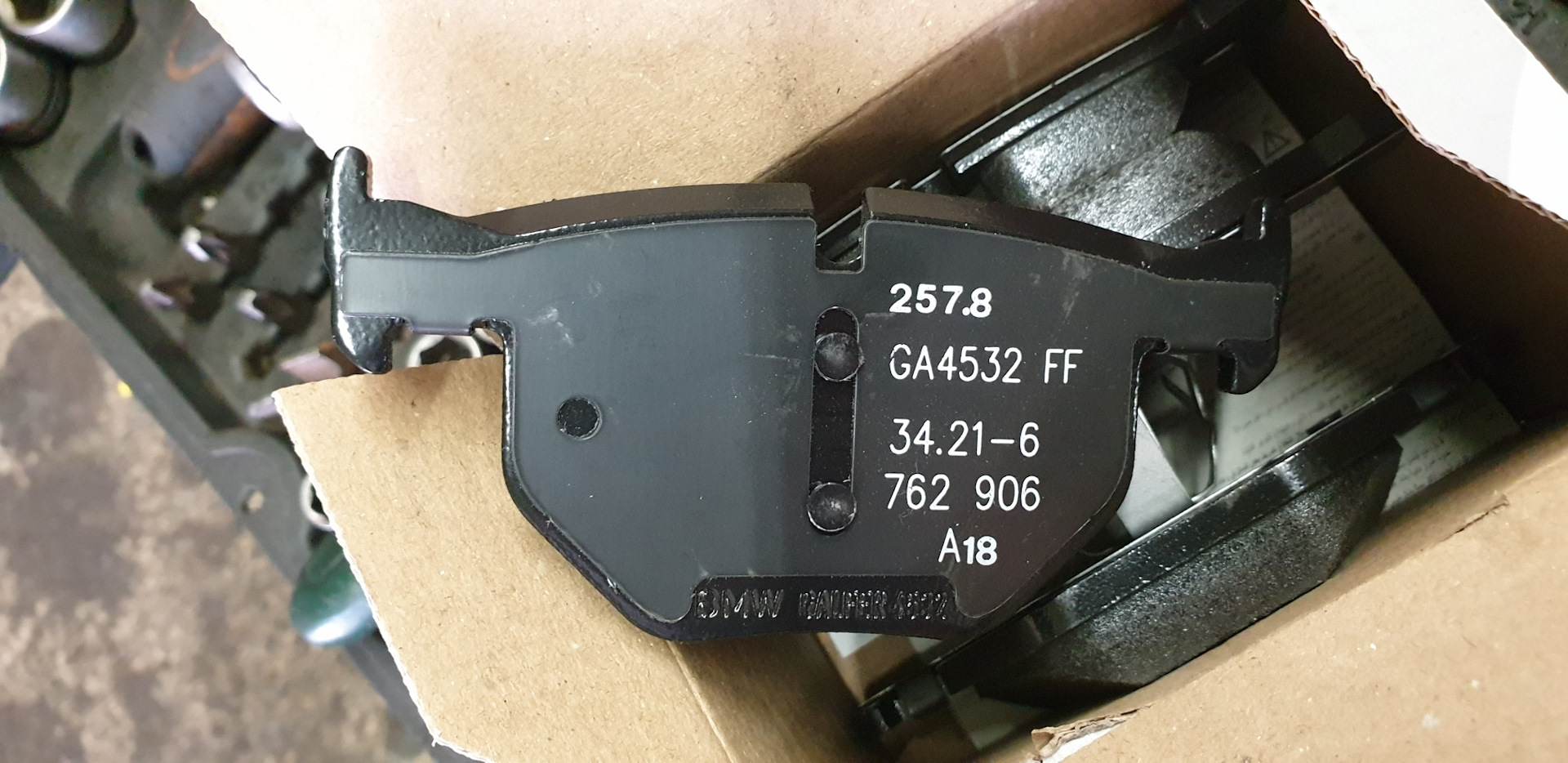

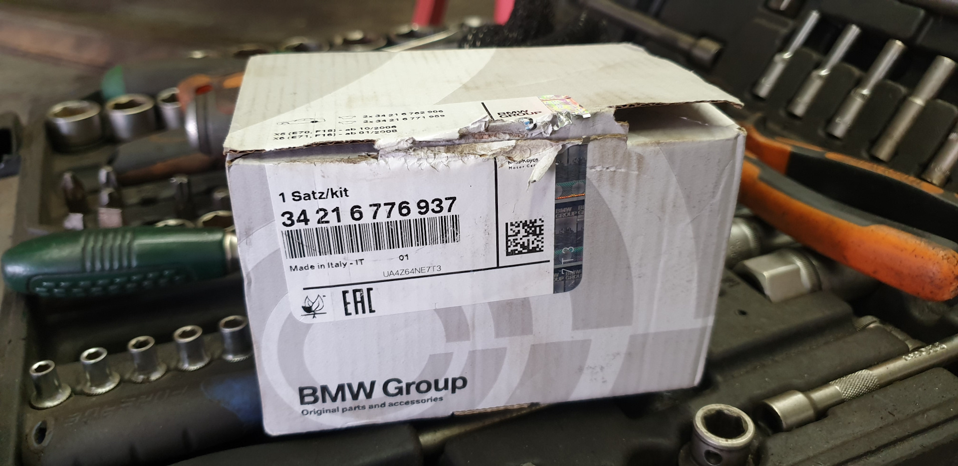

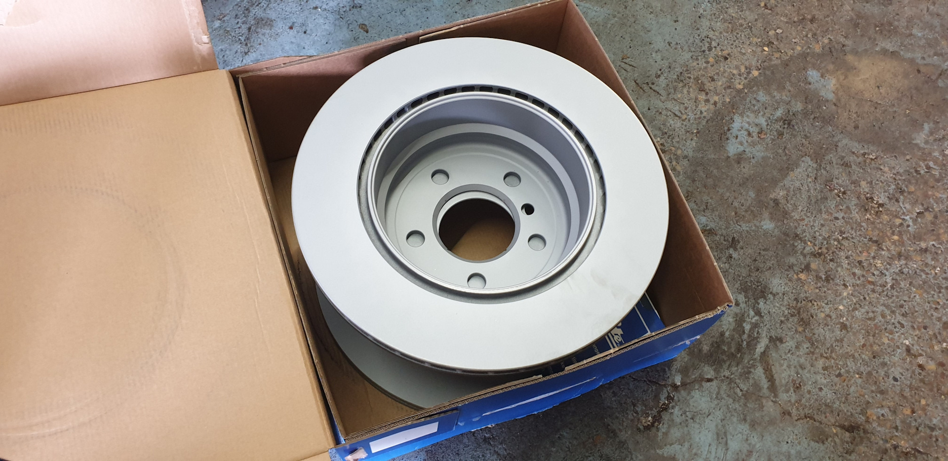

Всем привет, давно не писал. Вот уже как месяц возил купленные диски, колодки и датчик.

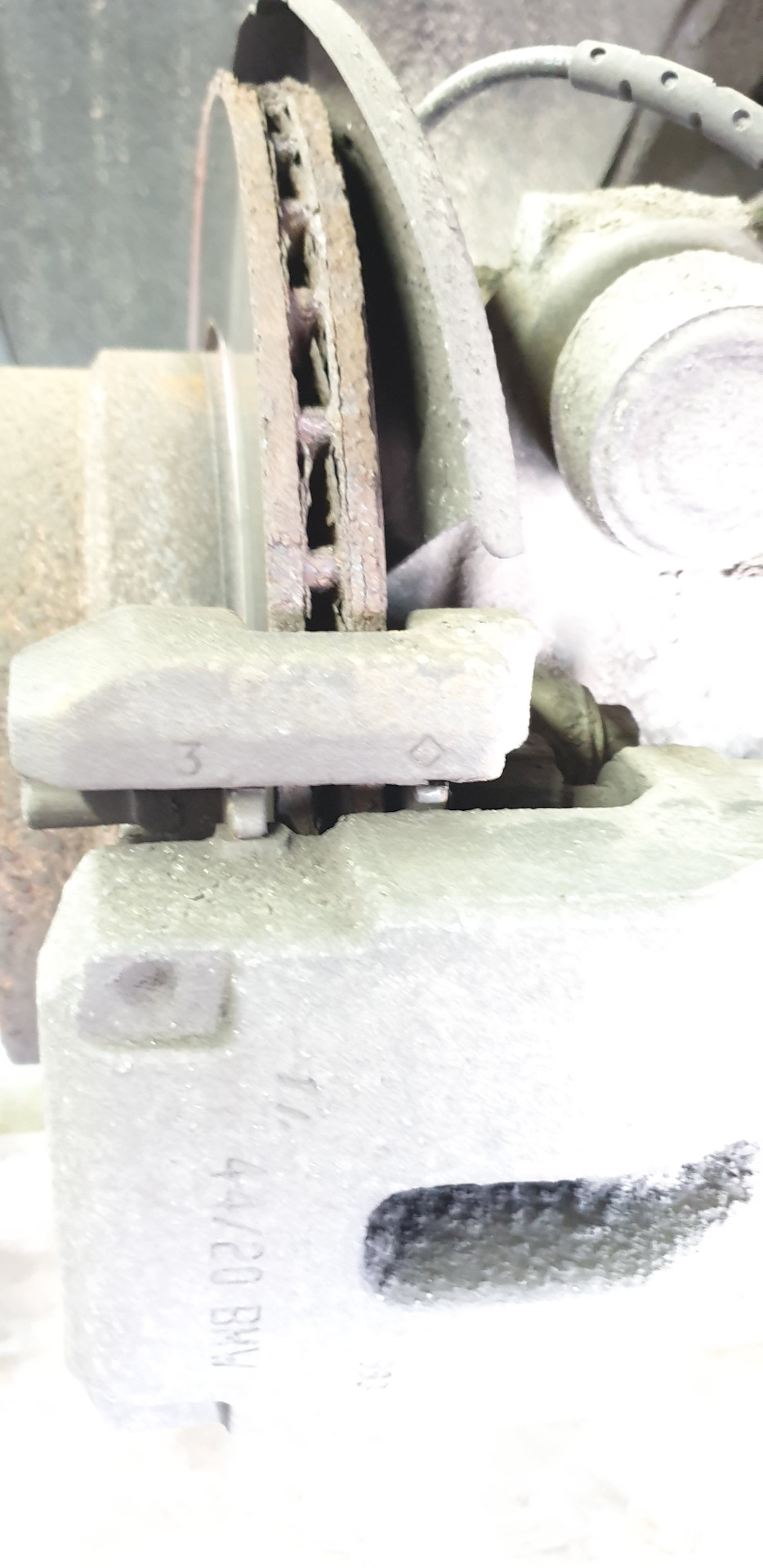

На приборке уже неделю светится красная лампочка и машина упорно напоминает что колодки уже закончились.

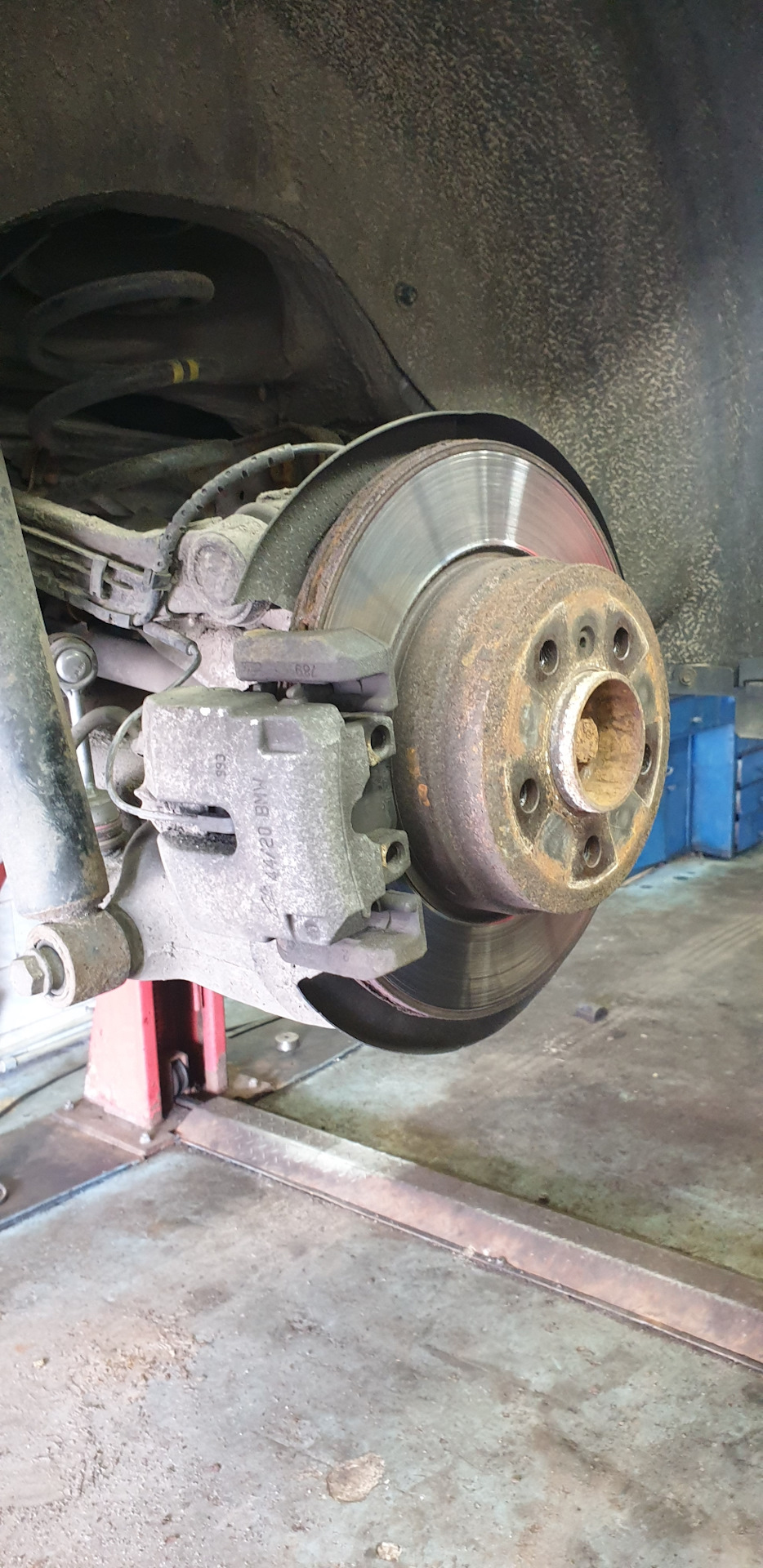

Сегодня нашел время и заехал на станцию выполнить замену.

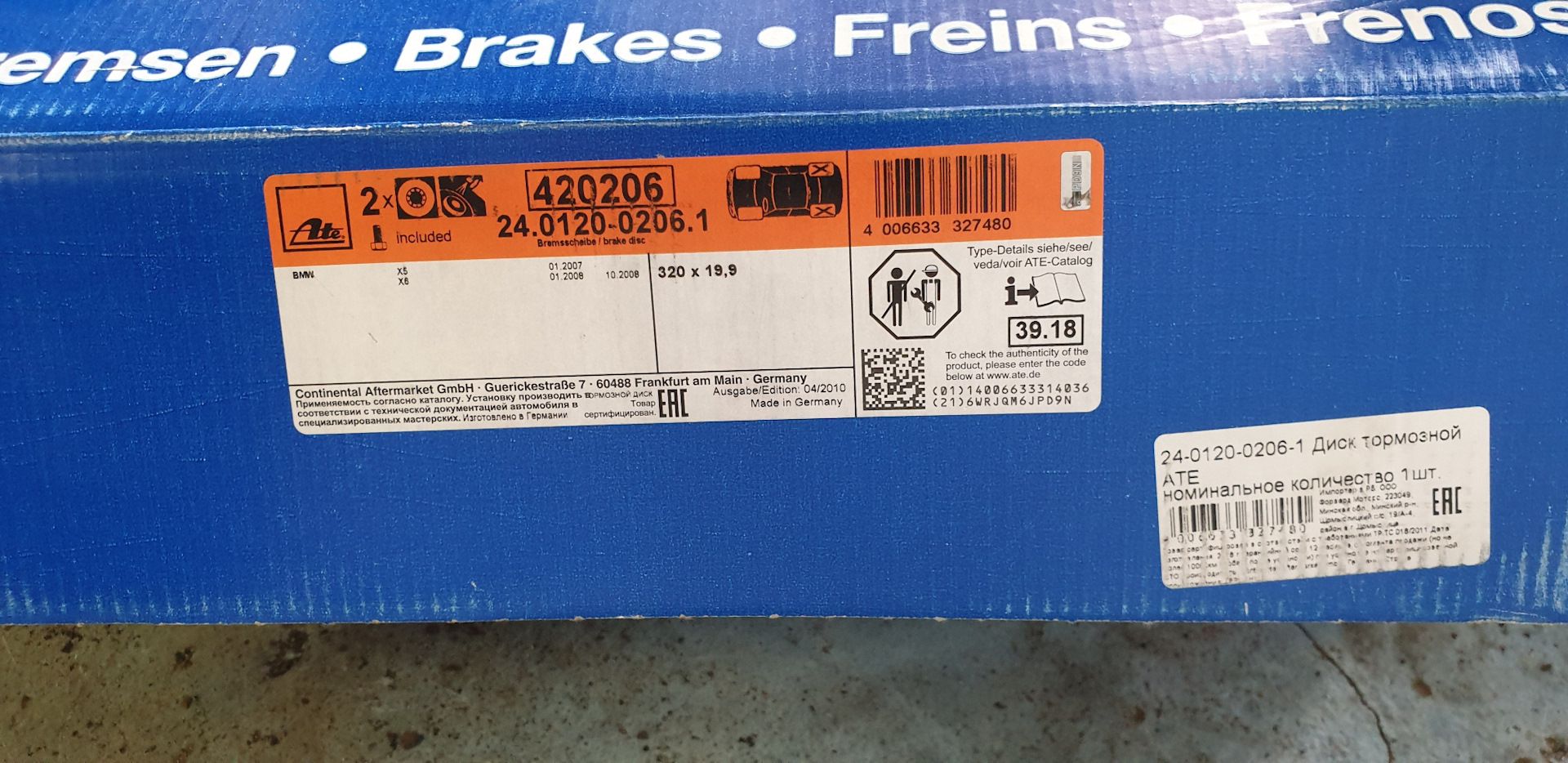

Диски — АТЕ

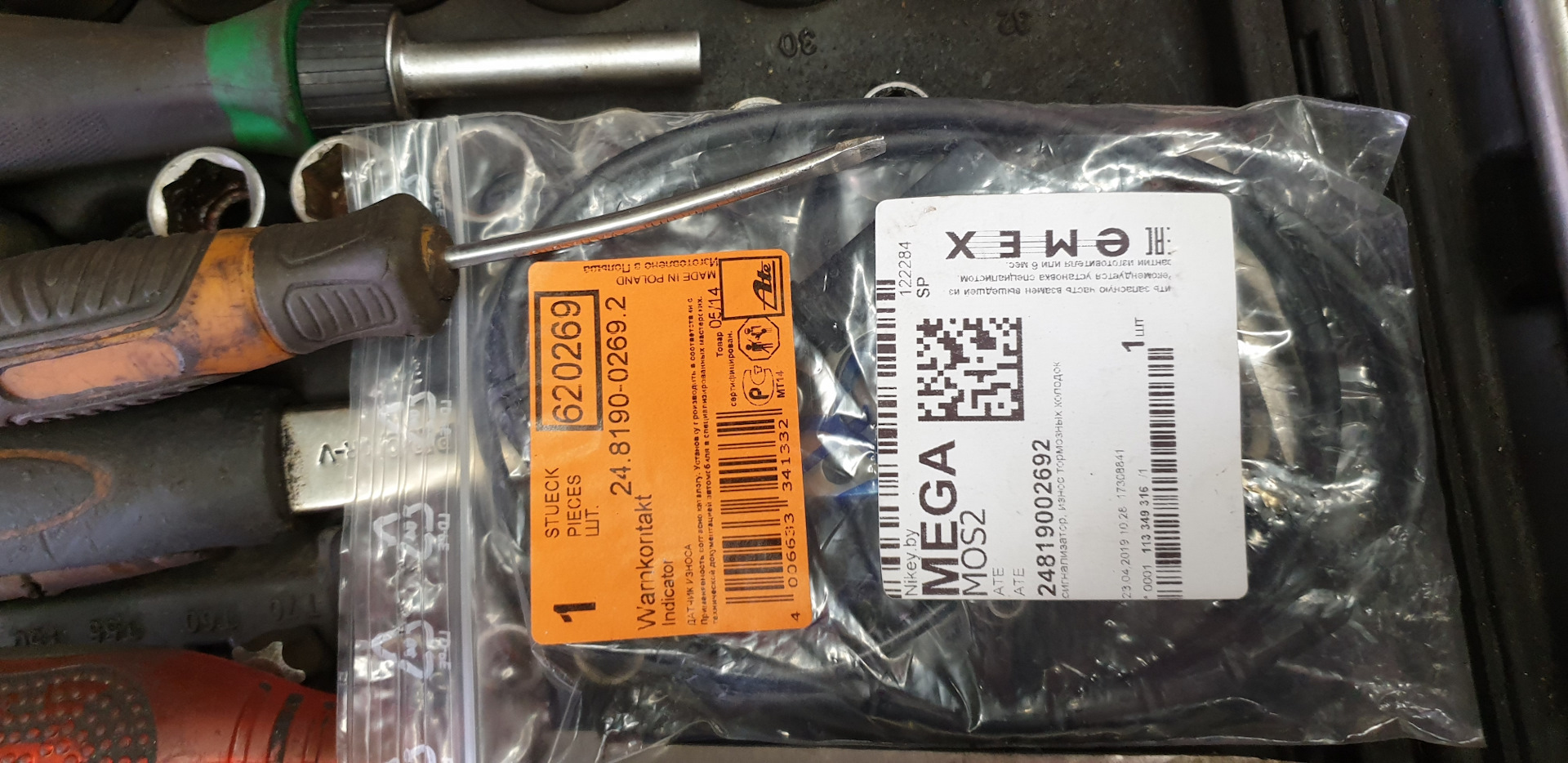

Датчик — АТЕ
Колодки — оригинл.
Работа 25$
Запчасти на фото: 24012002061, 327480
Запчасти на фото: 24819002692, 341332

Подскажите, а сколько датчиков износа колодок нужно? На каждое колесо?
Нет. 1 датчик на 1 ось т.е. один впереди и один сзади т.к. колодки обычно изнашиваются с обоих сторон одинаково, меняют их парами, ну и датчик износа с одной стороны говорит об износа на всей оси.
