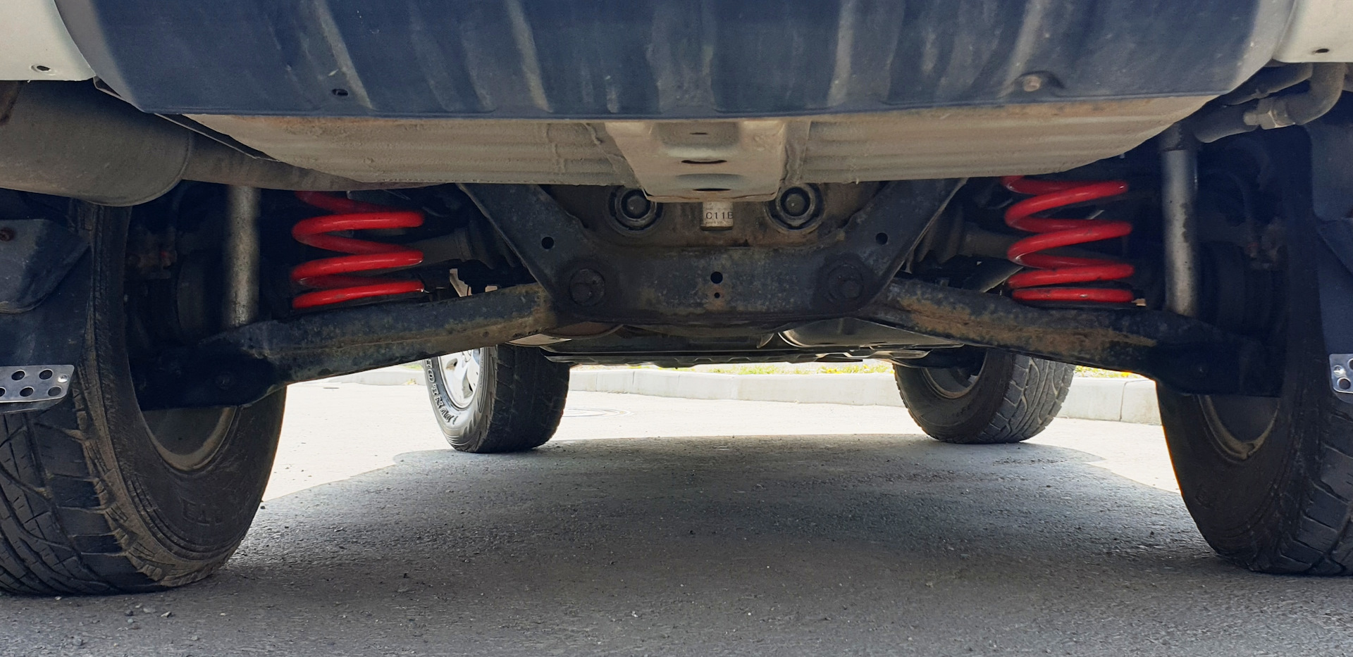

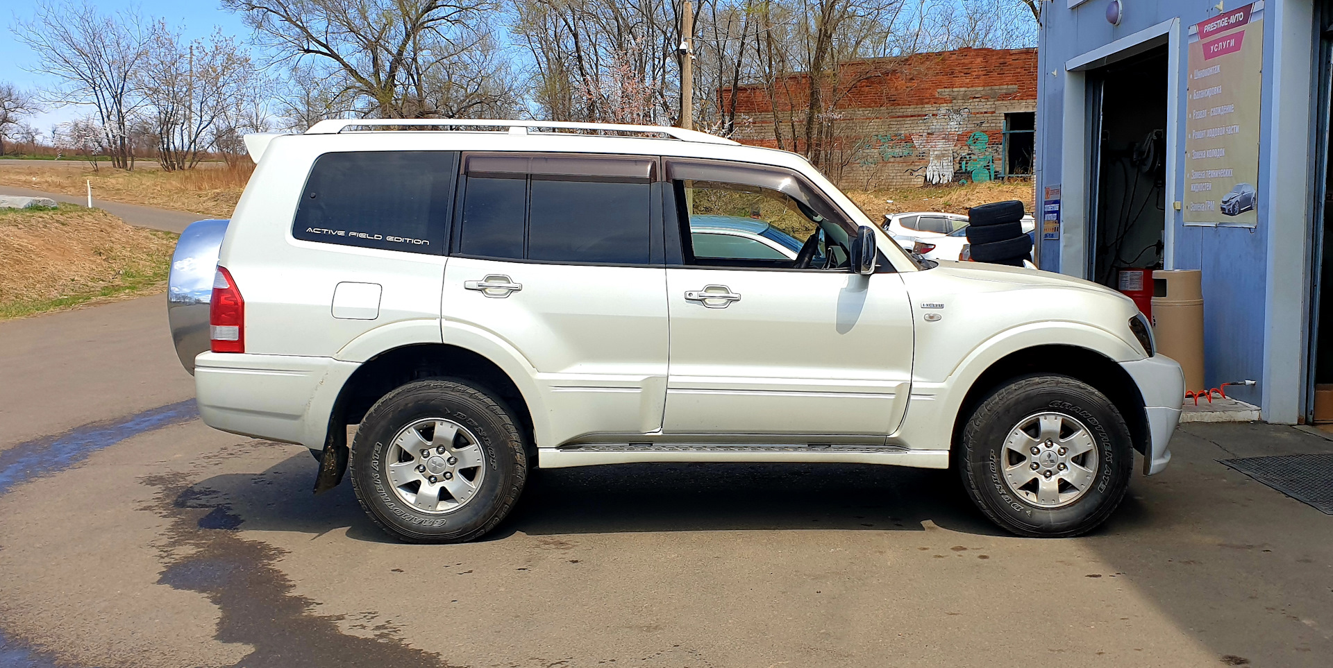

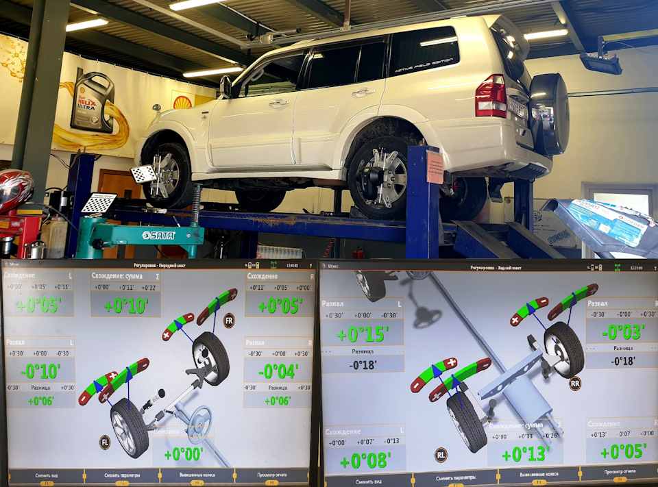

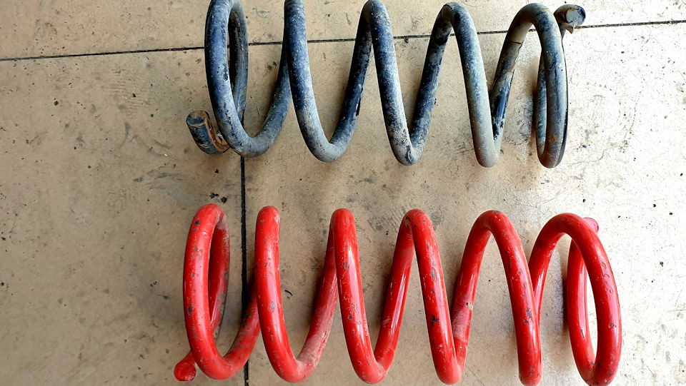

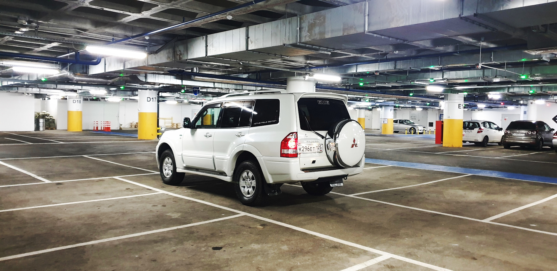

Вопрос о подъеме авто назревал давно. Задняя ось при полной загрузки ощутима проседала и в общем хотелось побольше дорожного просвета. И вот наконец то руки дотянулись до подвески…

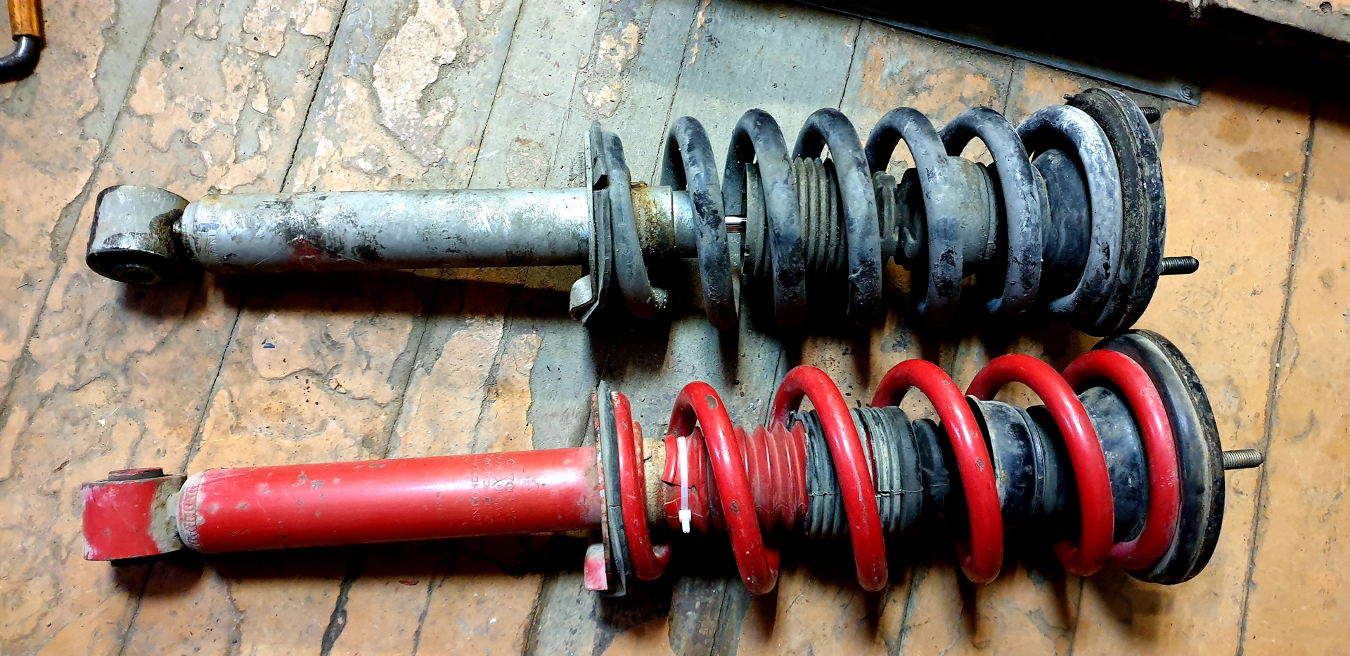

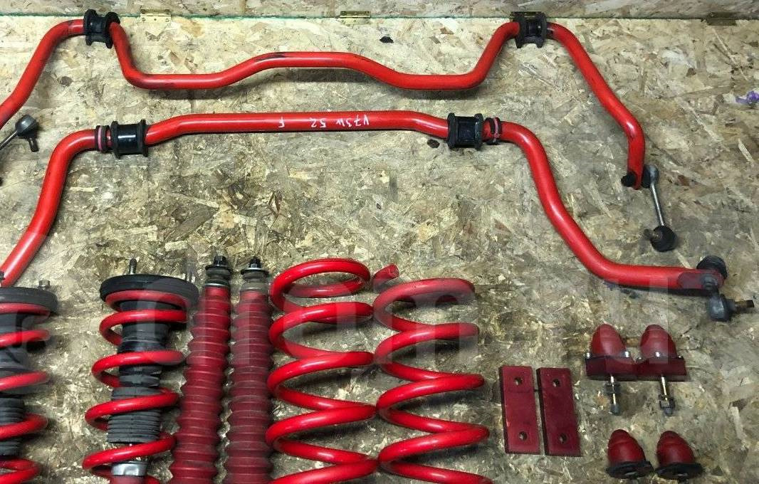

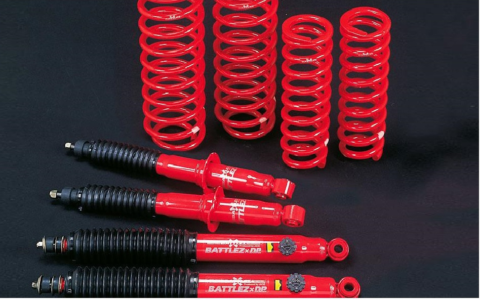

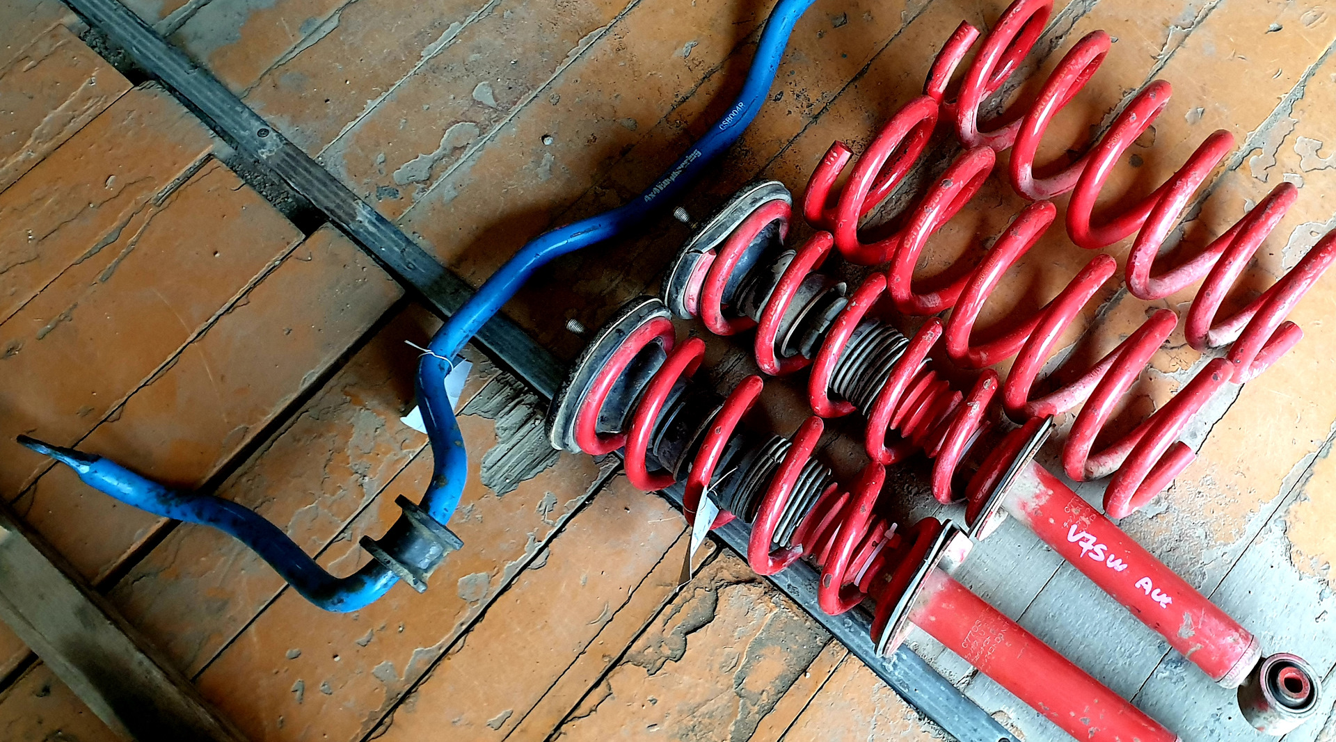

Для лифта были приобретены передние стойки в сборе и задние пружины KYВ JAOS BATTLEZ x SUS. Бонусом достался задний стабилизатор 4х4 Ingineering. Комплект с "распила" из Японии, точный пробег не помню, но без пробега по просторам нашей необъятной родины.
KYВ JAOS BATTLEZ x SUS — комплект амортизаторов и пружин для лифта 50 мм.
Особенности серии:
— Ручная регулировка уровня демпфирования (8 предустановок).
— Усиленные пружины подвески.

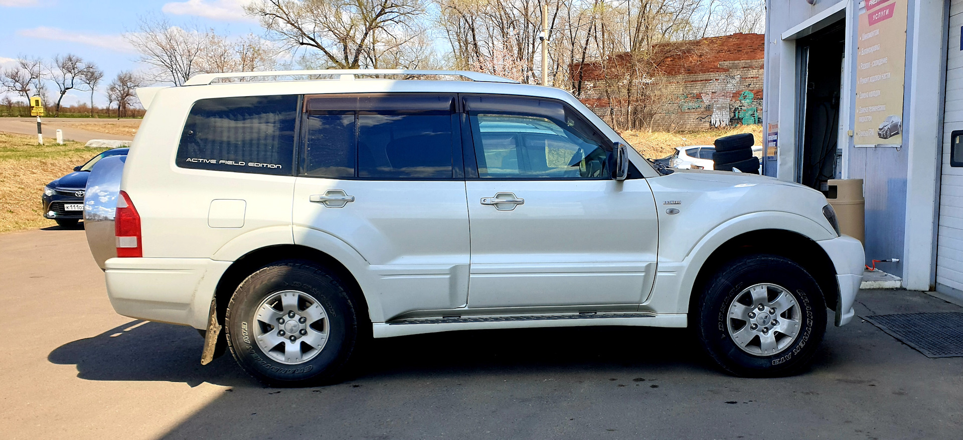

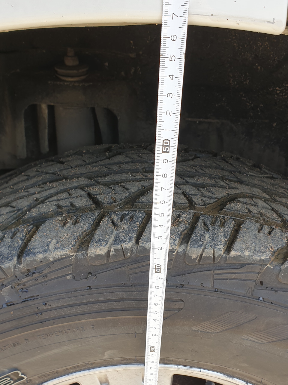

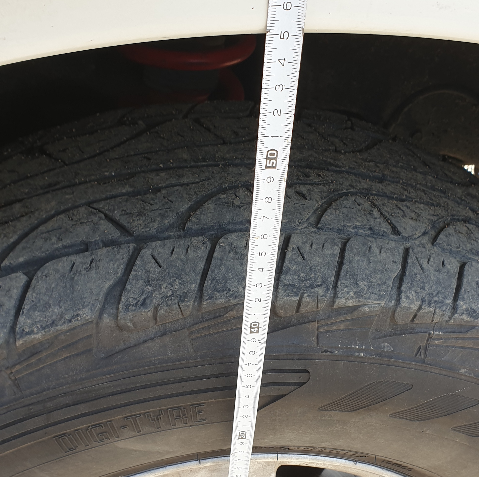

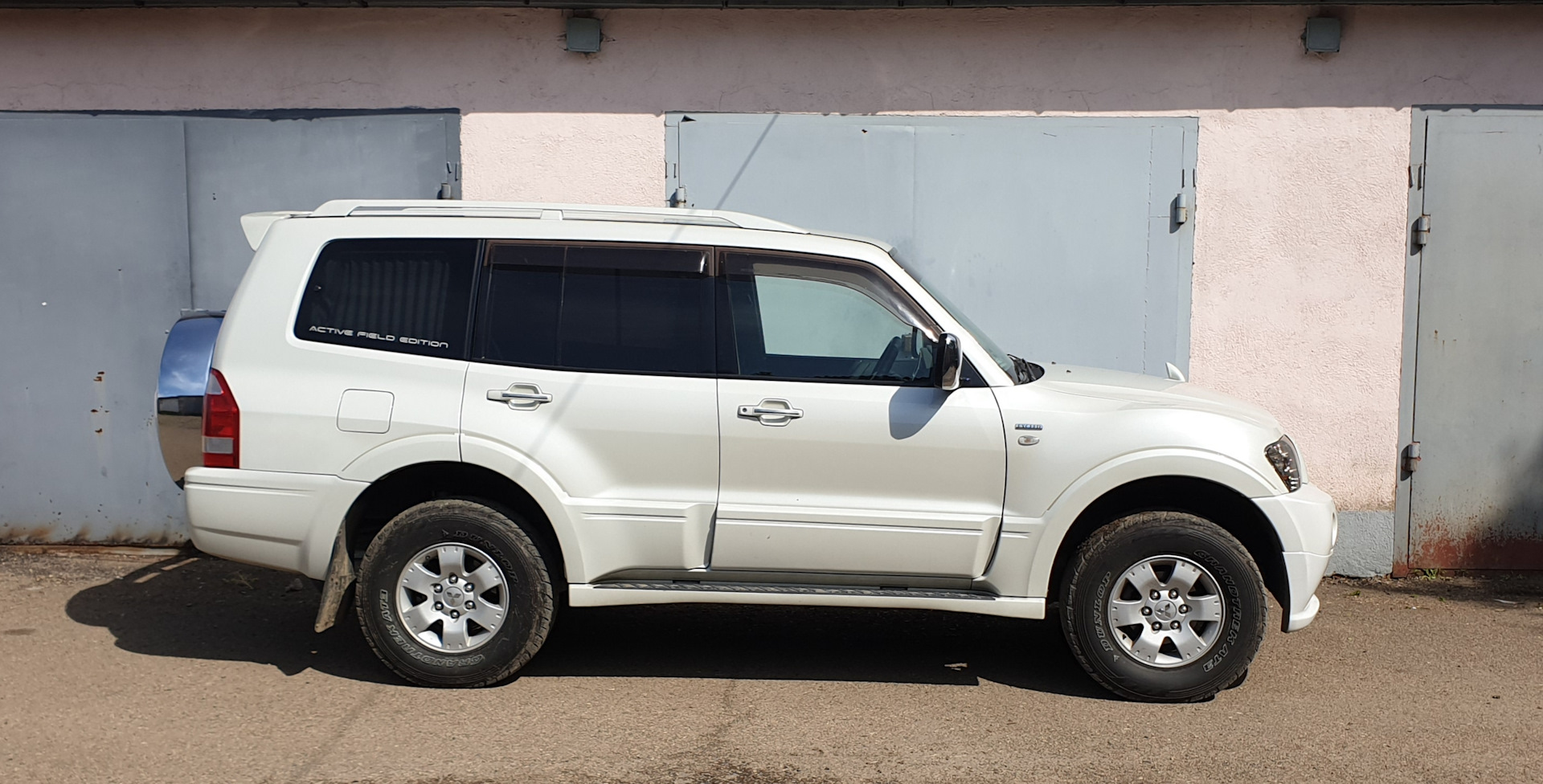

По лифту всё в обещанных пределах: перед поднялся около 40 мм, зад на 55-60 мм. При полной снаряжённой массе уровень держит в тех же значениях, в то время как на OBK зад ощутима реагировал на загрузку и проседал при заправке бака до полного.

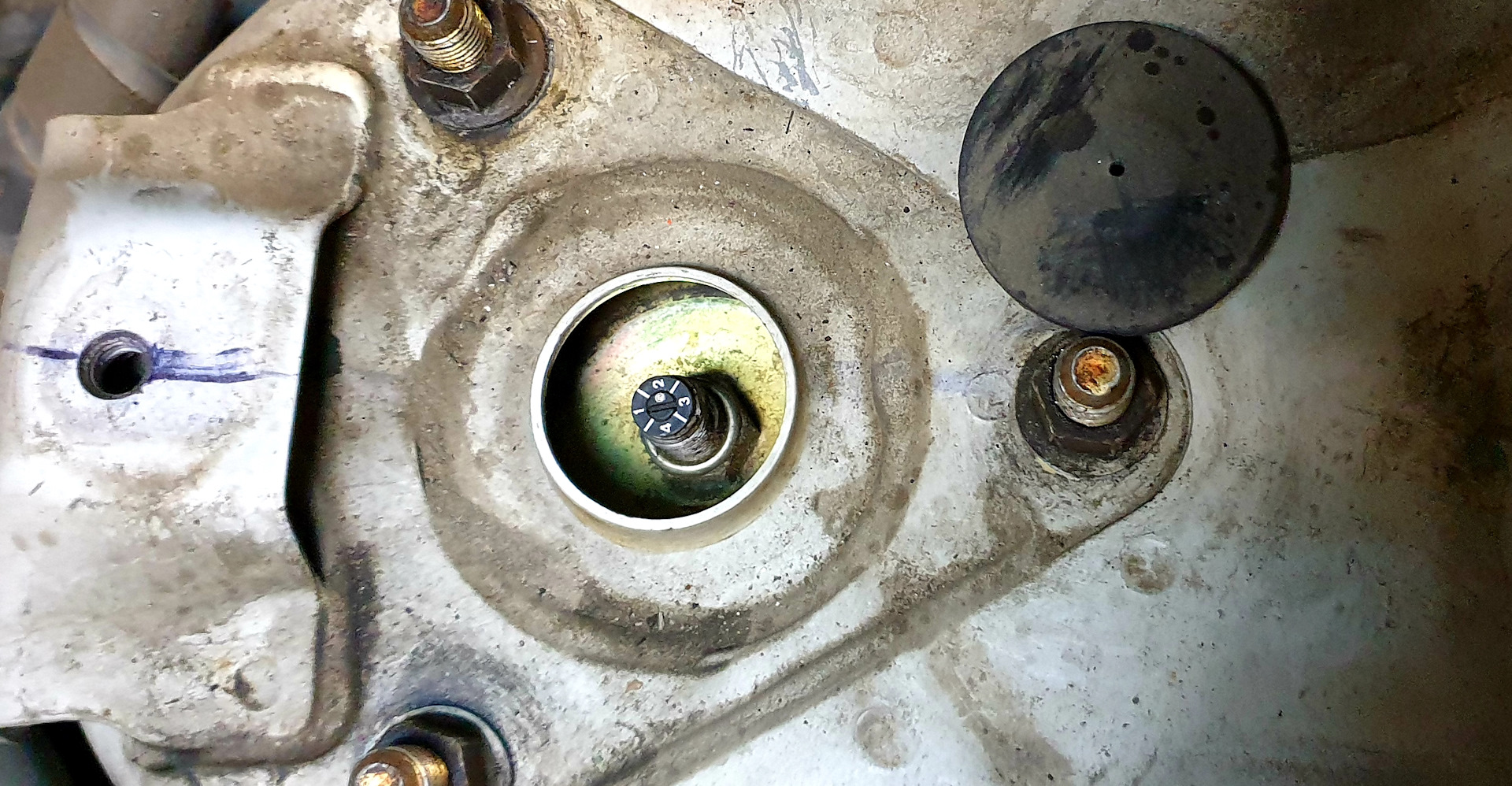

Как писал выше амортизаторы имеют 8 уровней жесткости — можно настроить как под трассу, так и для езды по пересеченной местности. У себя выставил помягче, во второе положение. По управляемости лежачие полицейские и стыки стал глотать заметно мягче, увеличение крена в повороте не заметил.

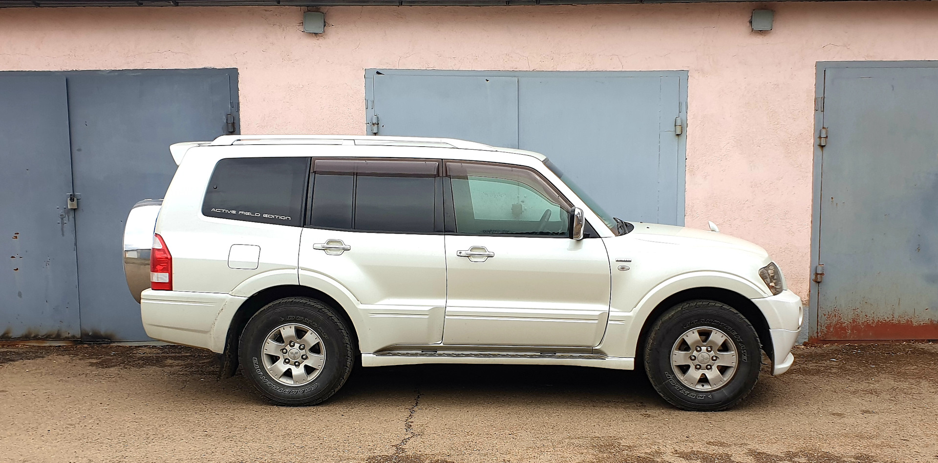

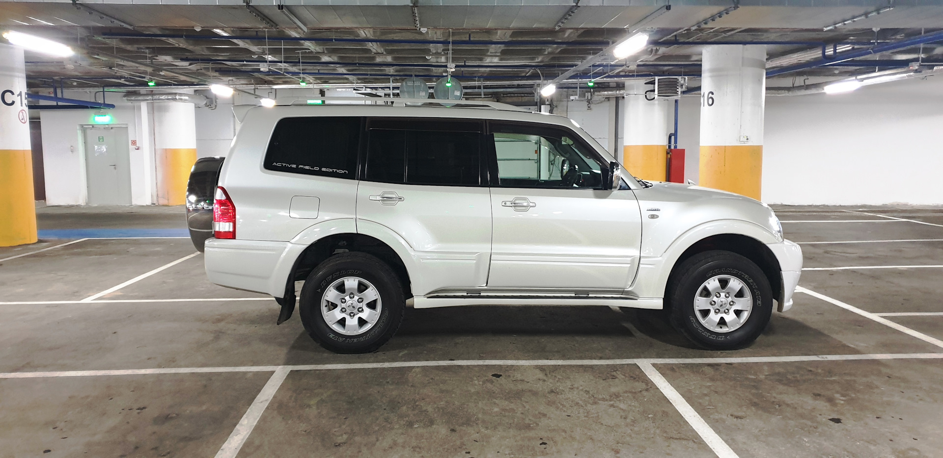

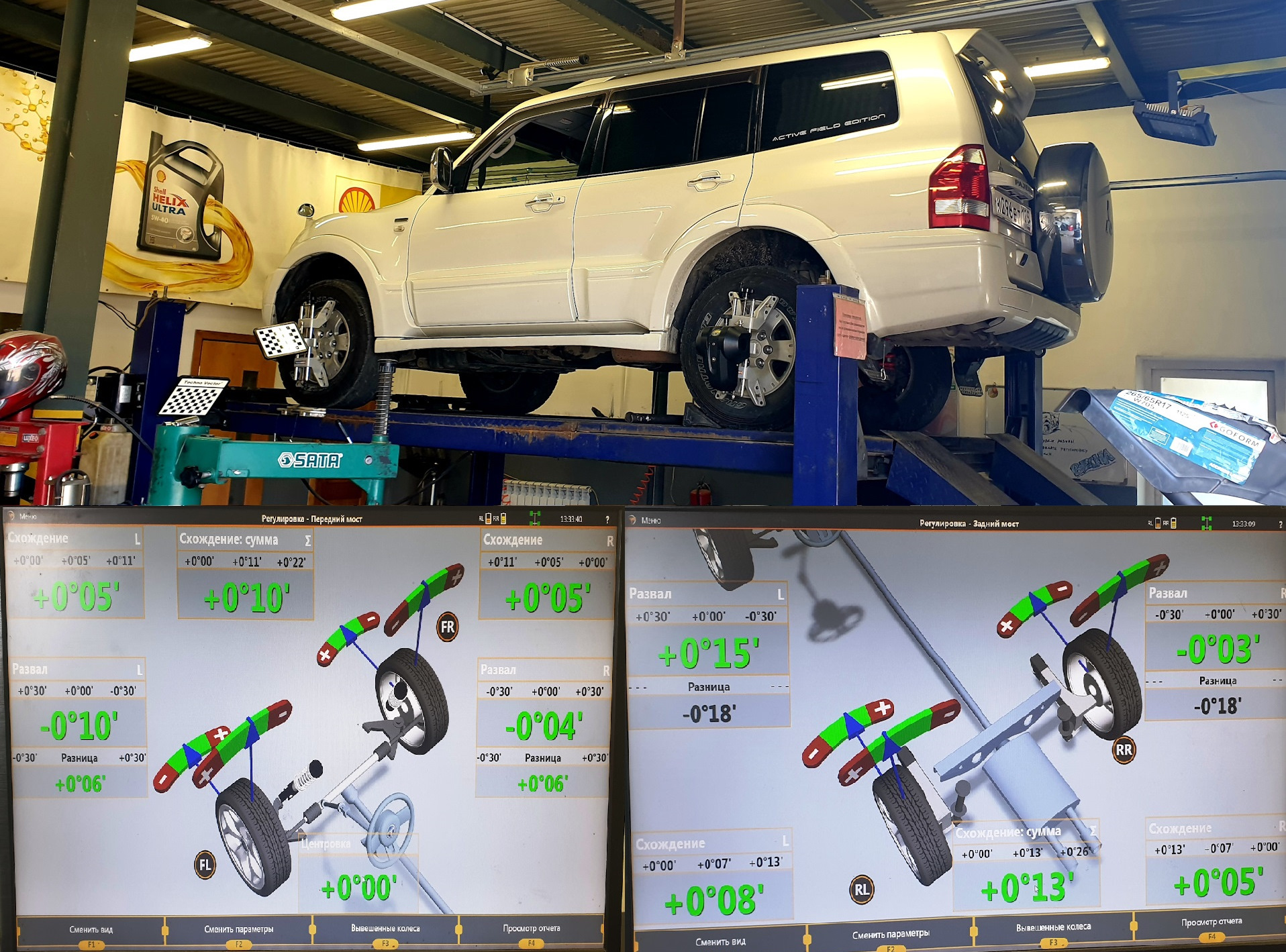

И собственно итог в цифрах и фото результата:

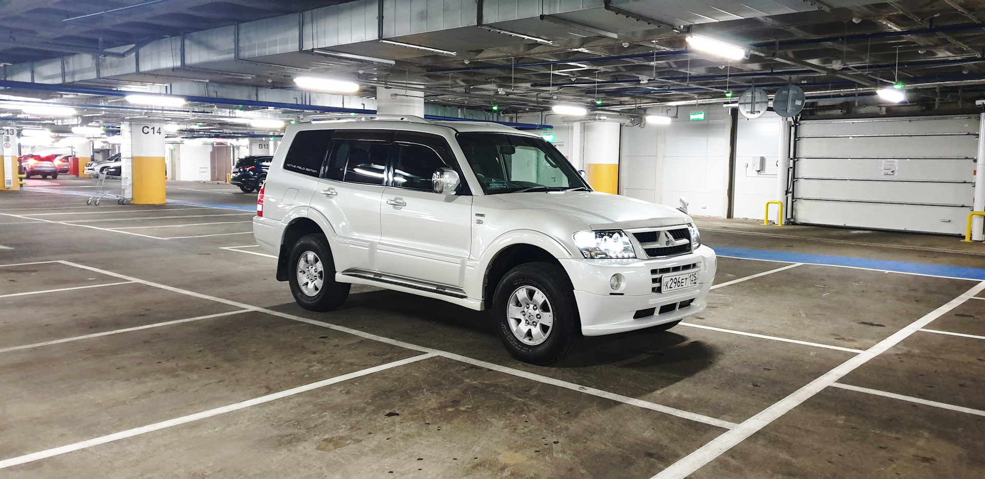

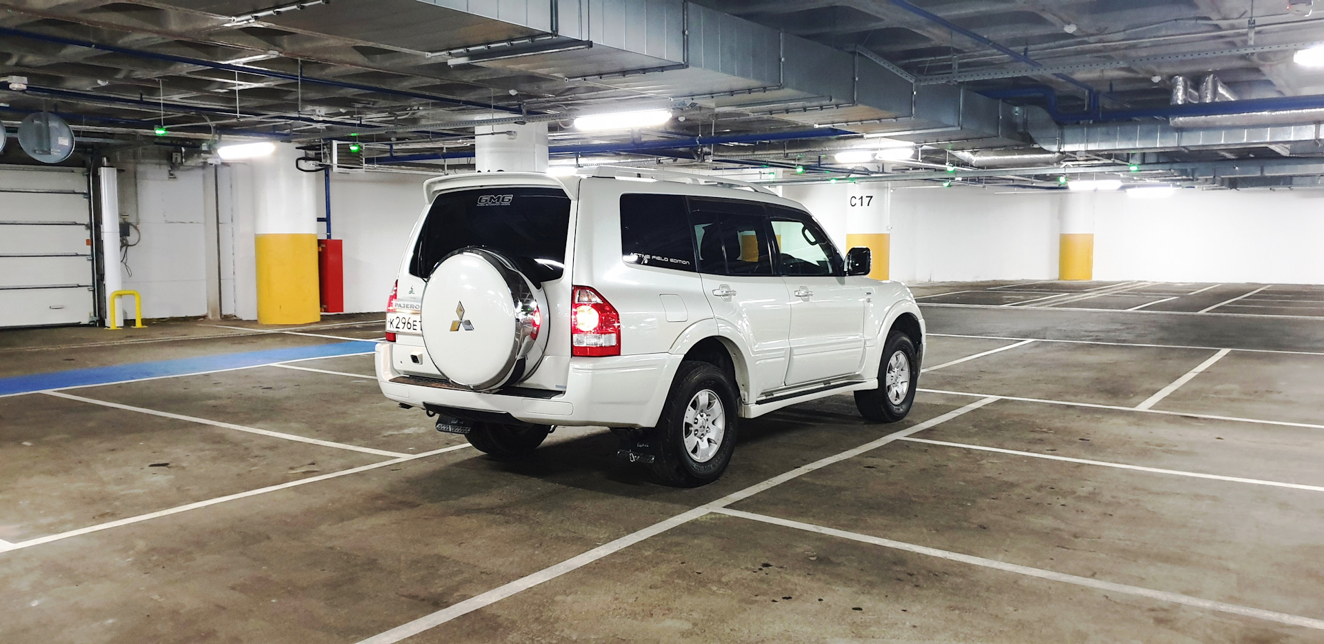

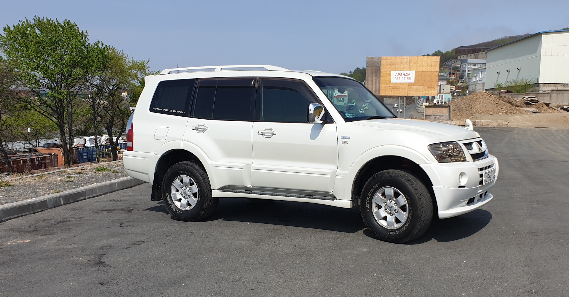

И для тех кто до листал до конца, бонус-треком общий вид после установки комплекта:

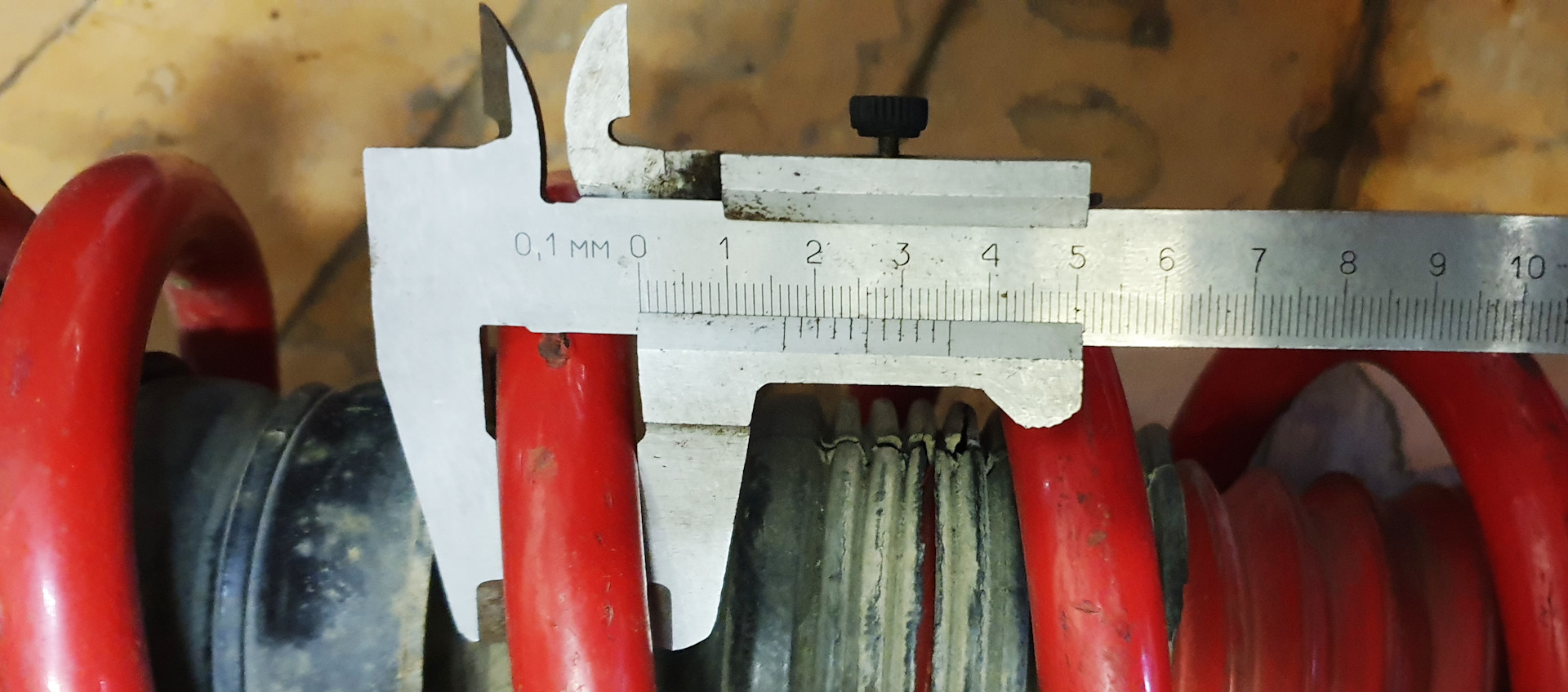

Приветствую, подскажи до установки какие стояли передние пружины? Я поставил себе комплект скорчедов совместно с пружинами Kilen (сток), но сами пружины по качеству круче всех каяб и овк…суть в том, что передняя пружина рассчитана на паджеро 3,5 и 3,2 дизель-мотор у них тяжелее, на моей трешке ворда будто взлетела вверх🤦🏼♂️, щас ломаю голову как опустить ее обратно, походу придётся ставить только оригинал на перед…все остальное все усиленное и морду задирает…
Не знаю какие стояли, опознавптельных знаков не было, или сток или овк (если их кто то меня вместе с задними). Так может проще зад ещё лифтануть, для жипа лишние сантиметра в дорожном просвета это только плюс)))
Я только вывалил кучу денег на всю подвеску и заказал эти Kilen, зад идеально, но перед выше зада🤦🏼♂️🤦🏼♂️🤦🏼♂️ Не ожидал, что в стоке новые пружины такими окажутся, поставил под зад проставки 3 см, так проставки через месяц умерли, их сжевало там внутри, короче я весь матерный словарь уже перебрал, буду выкидывать проставки и менять перед на OBK штатные
Проставки из какого материала были? За месяц пружины совсем не проседи ни на сантиметр? И вообще странно почему перед значительно выше получился, судя по информации в интернете трёшка всего на ~50кг тяжелее 3.5. Может в комплекте чего напутали 🤷♂️
Проставки полиуретан, фирма которая их мне продавала, сказала за 10 лет продаж первый раз такое видят, я видео им снял и прислал, сказали возможно заводской брак, короче снимать и выкидывать-я всегда был жёстким противником этих проставок и вмешиваний в ходовую таким образом, но думал это самый верный и дешевый способ сделать зад выше переда…наоборот 3,5 и 3,2 дизель весят в среднем 240 кг, а мой 3.0 мотор весит порядка 200…может из-за этого компания Kilen сделала передние пружины усиленней, но сам факт перед между резиной и пластиковым фендером в разы больше чем этот же проем сзади😬 смотрится просто дико, возможно была ошибка, так как кроме как по коробкам пружины никак нельзя было идентифицировать…но по посадочному месту и количеству витков они, правда не смотрел толщину прутка…
Я об этом и говорю что 40 кг, это ни такая нагрузка чтобы была такая разница иначе бы машину просто на один бок перекашивало когда бы только 1 водитель был в салоне при весе 80-100кг, а это вдвое больше разницы в двигателях
Вообщем какая-то беда с этими пружинами…я уже думал поехать на разборку и купить оригинальные пружины передние, они все равно так не садятся как задние и не ломаются (случаев про сломанные передние пружины стоковые никогда не слышал) они относительно новых задних пружин всяко будут смотреться как надо и работать совместно с новыми амортами Каяба Скорчедс как надо и без проблем…вот ломаю голову, или б/у оригинал или OBK новые сток (но они тоже идут какие-то усиленные)
Как показывает практика овк быстро просидают в том числе и усиленные. Ещё как вариант пильнуть пол витка или виток
Об этом я думал-это был бы идеальный вариант, но там посадочные места внизу стойки зауженная пружина, вверху в чашке ровная площадка специально под них, пилить не вариант😬
Да кстати сейчас присмотрелся, так просто не пильнуть

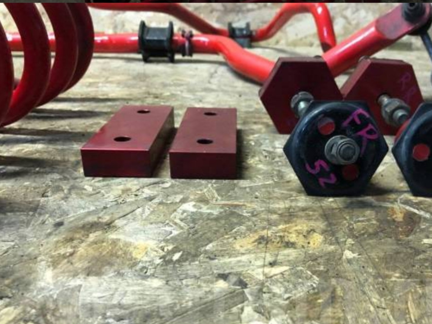

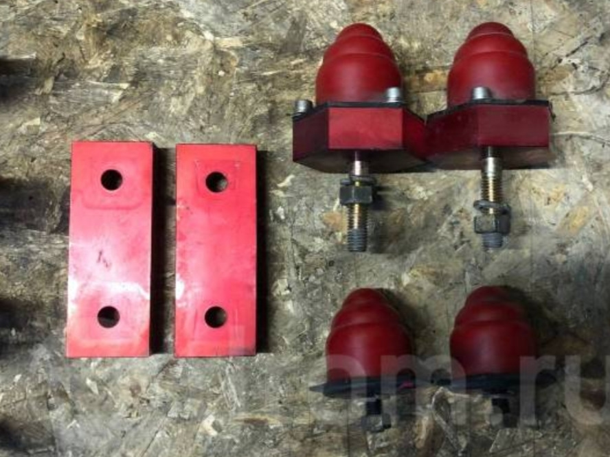

Есть фото проставок под стабилизатор?
И стабилизатор jaos чем то отличается от оригинального?
Лифт 2 дюйма, думаю опустить стабилизатор передний, чтобы лучше глотал дорожные полицейские
Точно сказать не могу, думается различия в диаметре и составе металла, но по форме вроде такой же
Tima-GTR
При установки только пружин проставки никакие не нужны.
А вот в комплекте со стабилизаторами идут еще дополнительные проставки под стабилизатор и отбойники. Но в любом случаи к шаровыми лезть не надо.

Цены разные как повезет. 20-25 за комплект пружин и амортизаторов, и до 40-50 т.р. за полный комплект со стабилизаторами и отбойниками.
20-25 за юзаные? Да уж за 42 айрон мэн с сайта продают.
Без пробега по РФ с разбора из Японии, по состоянию как повезет бывают в состоянии нового. Айрон насколько мне известно без регулировок
Тут знаете говорить о амортах и лифте как о вещей не видавшей оффроада как-то даже странно )) Я хочу себе поставить такие именно потому что езжу по плохим дорогам. Про айроны, вы правы. Ну да ладно. А вы занимаетесь пересылкой и подбором или чисто для себя?
Не спорю звучит странно, но и Японцы народ со своими причудами))) И их оффроад по сравнению с нашими дорогами не такое уж бездорожье))) Да всякое бывает, в том числе машины после ДТП… в общем надо смотреть в каждом конкретном случаи.

Не жёсткие ? Разница при регулировки чувствуется ?
По сравнению с KYB Gas-A-Just ощутимее мягче. Перед выставил на 2 (на фото видно), пока устраивает дальше с регулировкой не игрался, может когда дороги станут по ровнее попробую зажать сильнее)))
