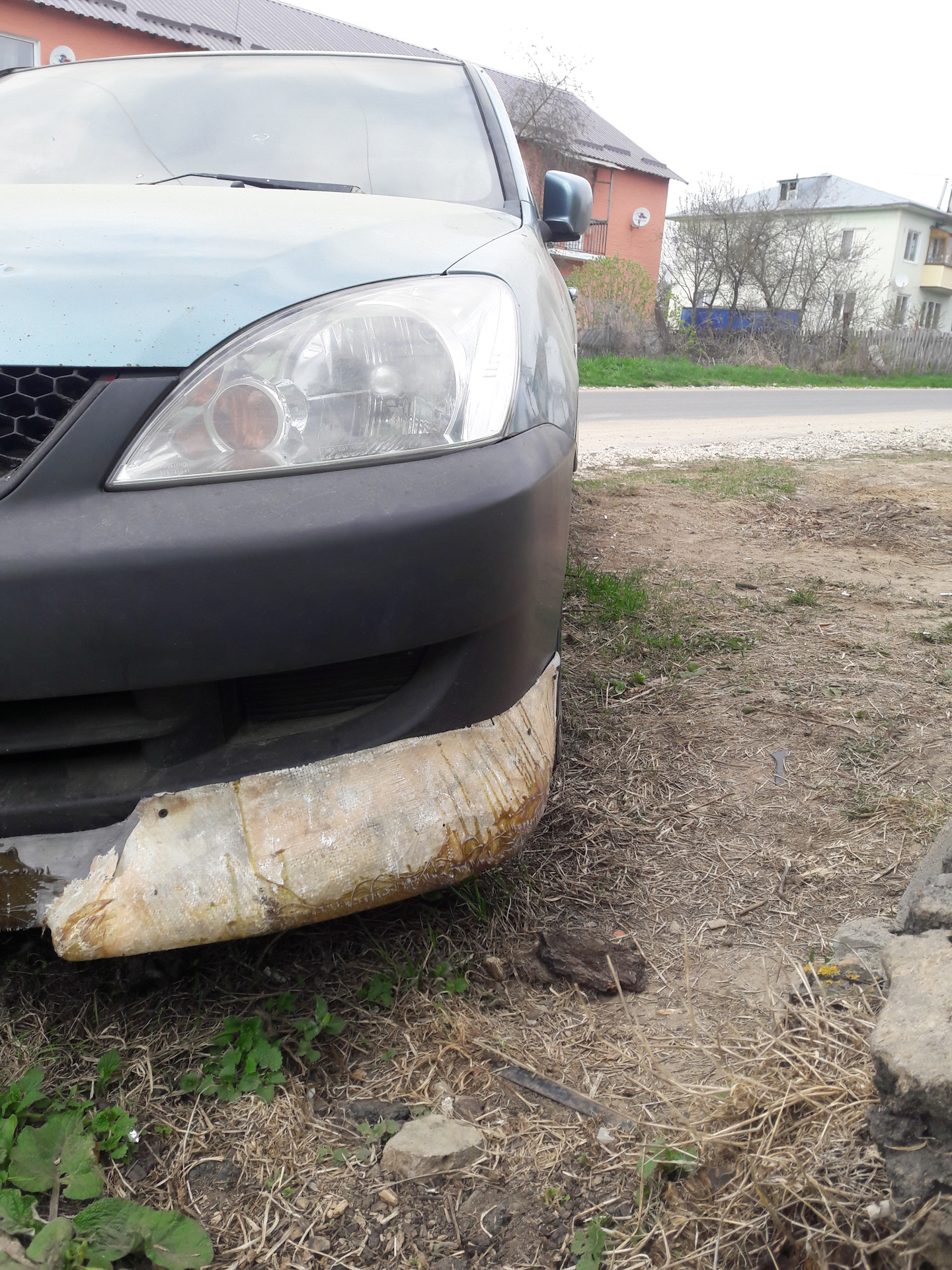

Работы по изготовлению кастом губы временно приостановленны в связи с необходимостью ремонта.

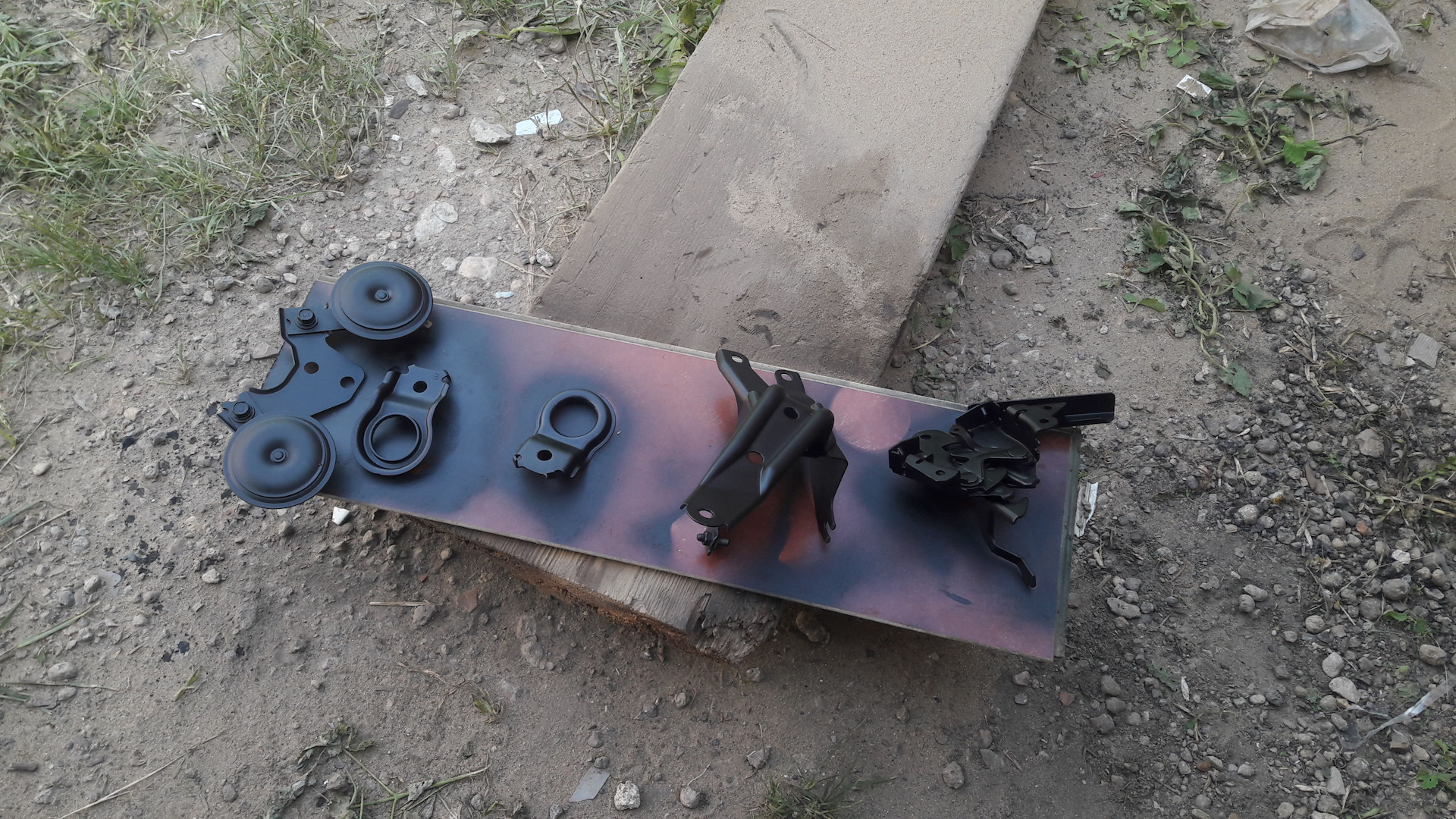

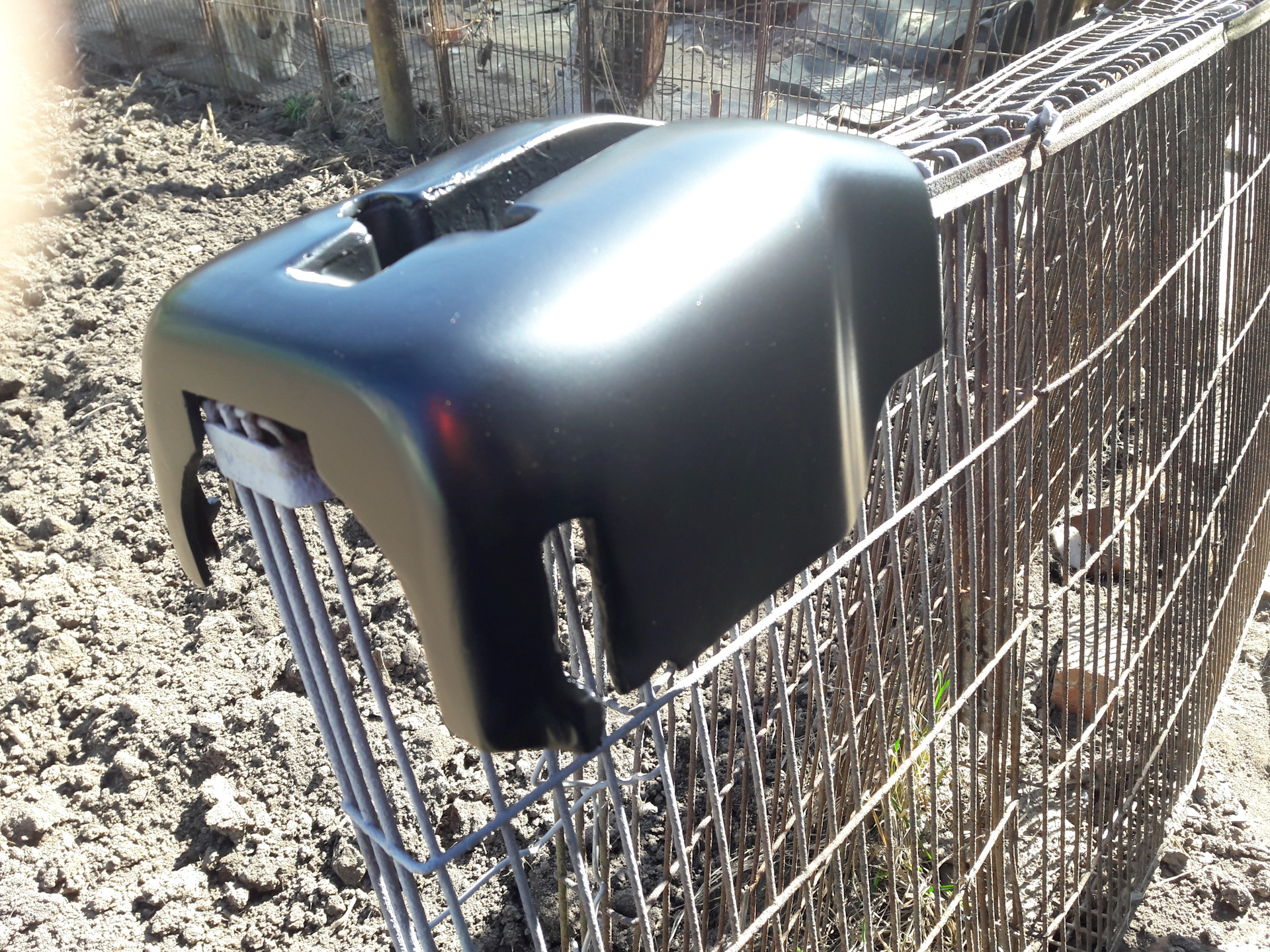

Паралельно с работами по кастом губе закончил пилить кожух рулевой колонки, загрунтован и плкрашен

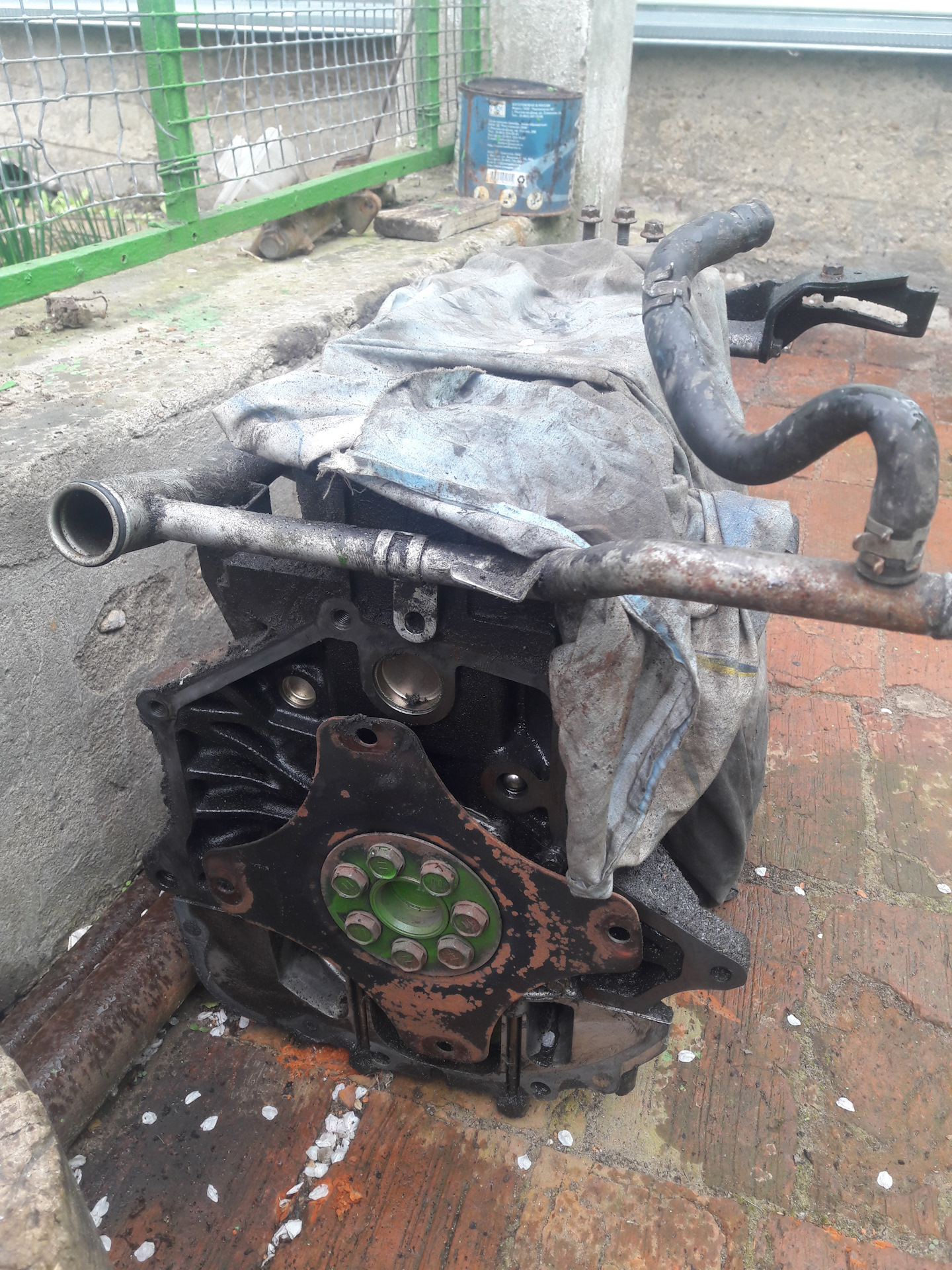

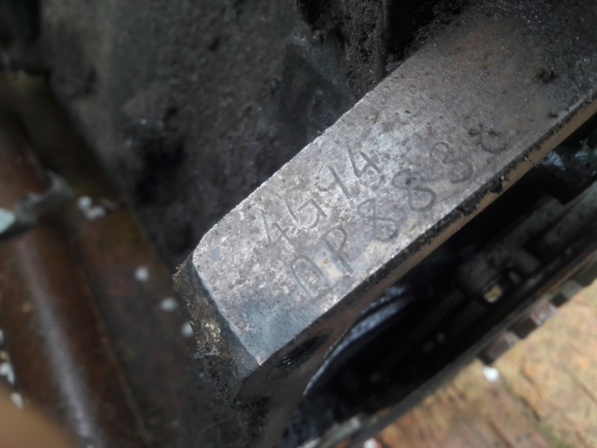

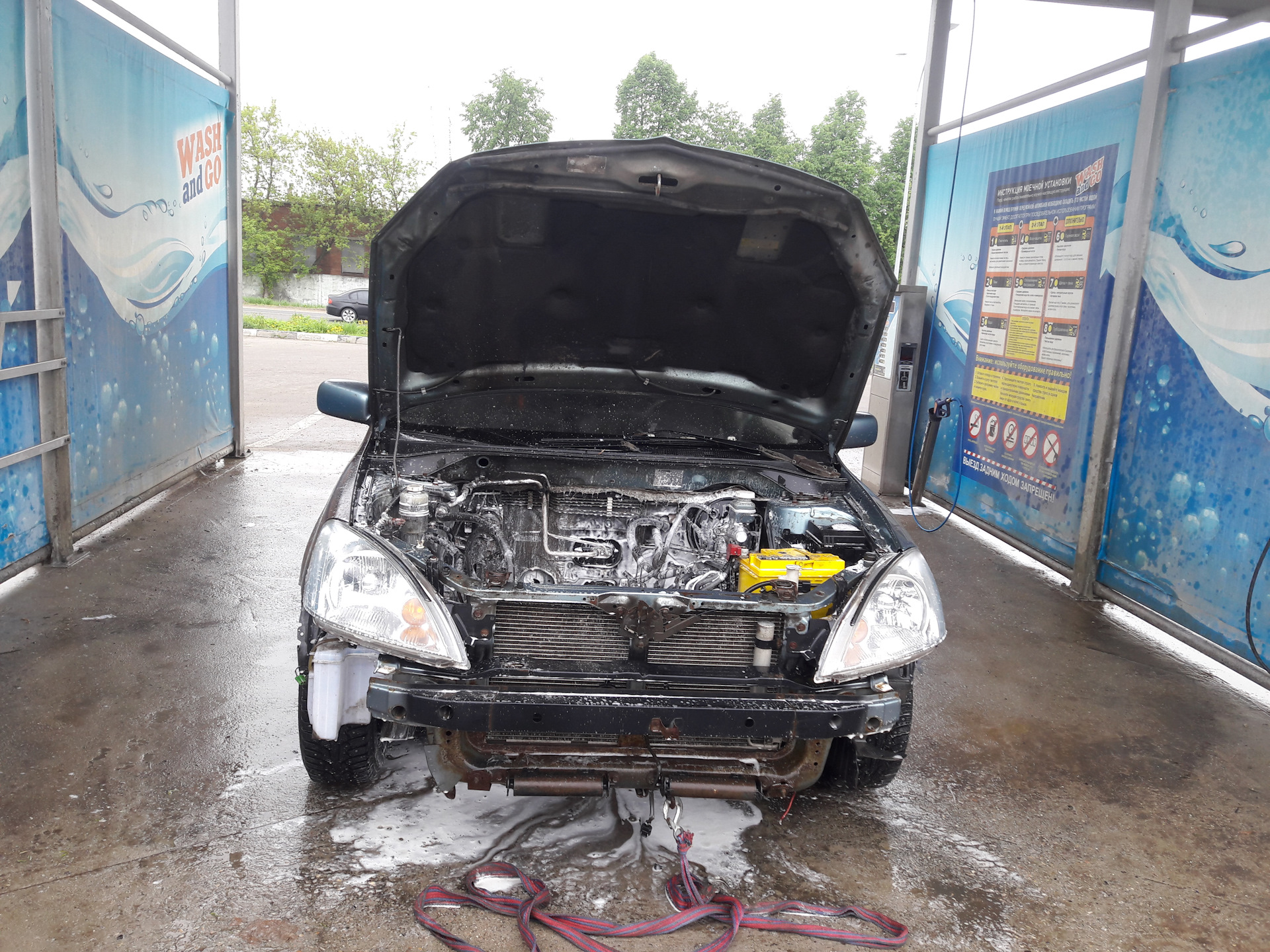

Вынул раненое сердце
Кстати 4G94MPI под восстановление ни кому не надо?

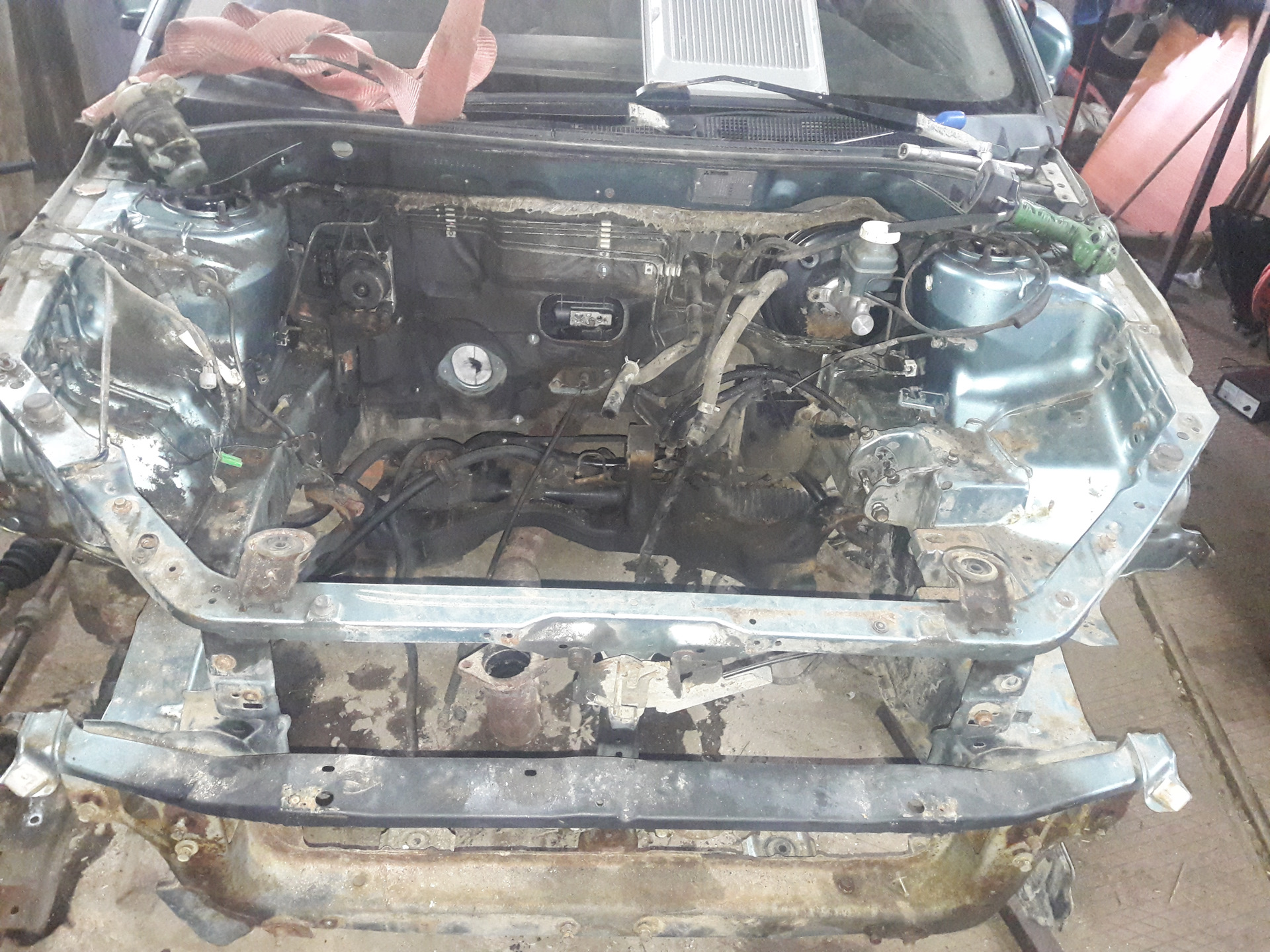

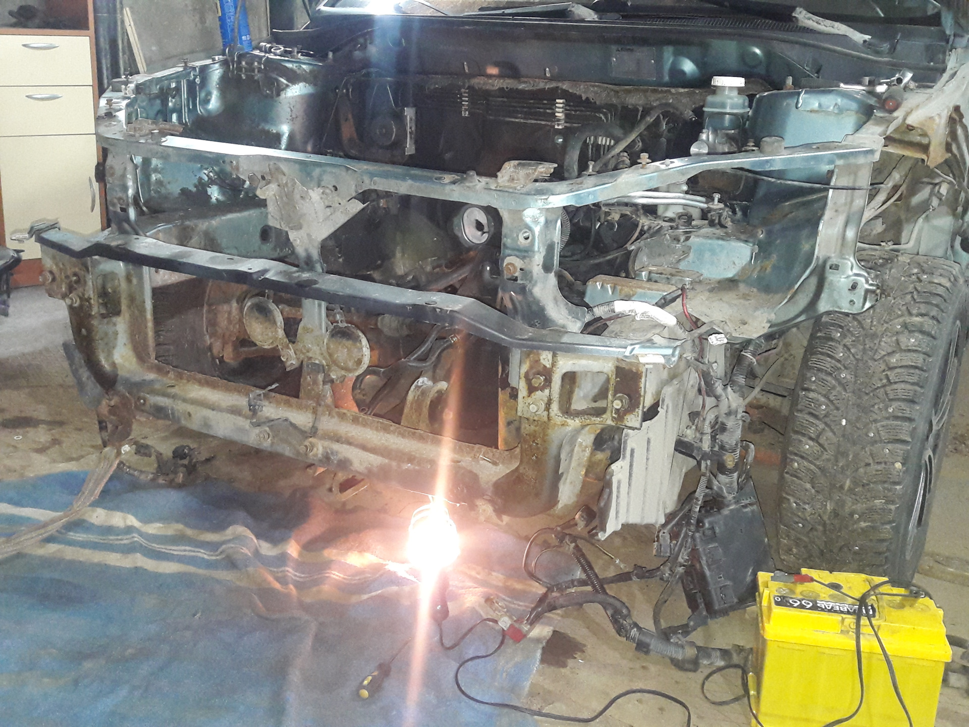

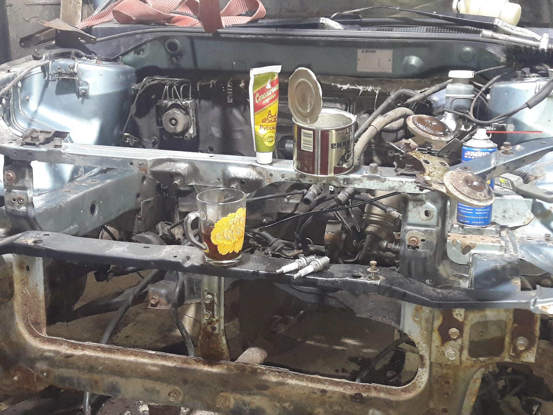

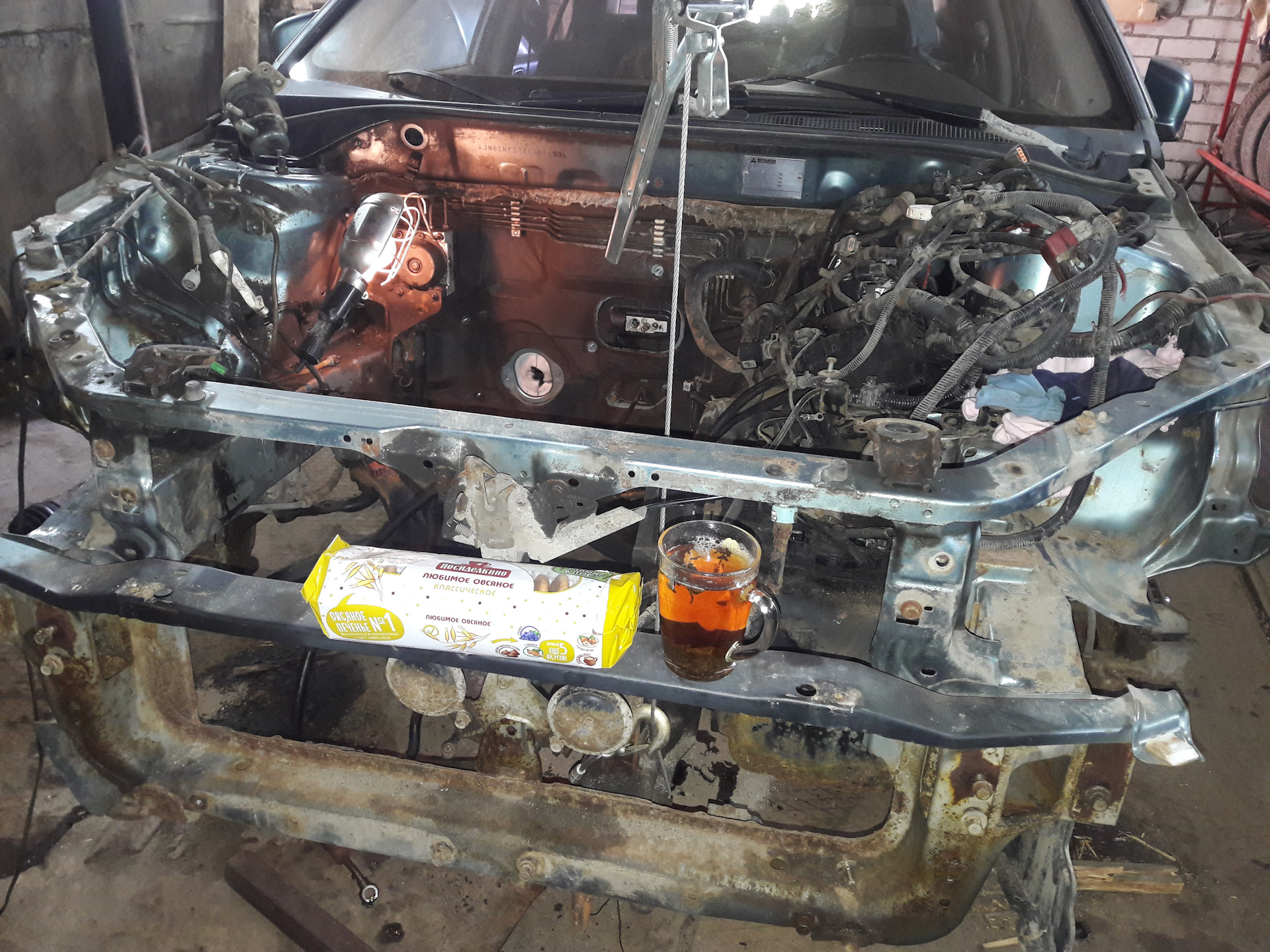

Машинка наконец перекочевала после зимней спячки в сугробе в гараж

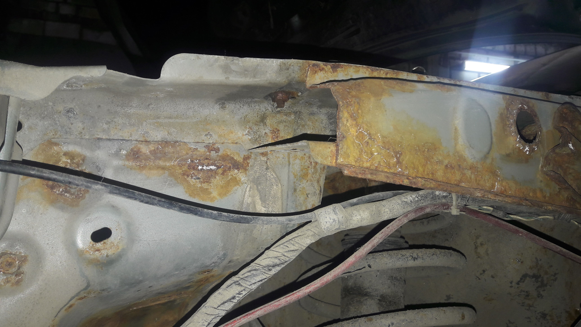

Снял капот, крылья, вынул почти все, что можно вынуть из подкапотки.
Картина удручающая — везде ржа
Вобщем провожу с машинкой все время свободное от сна

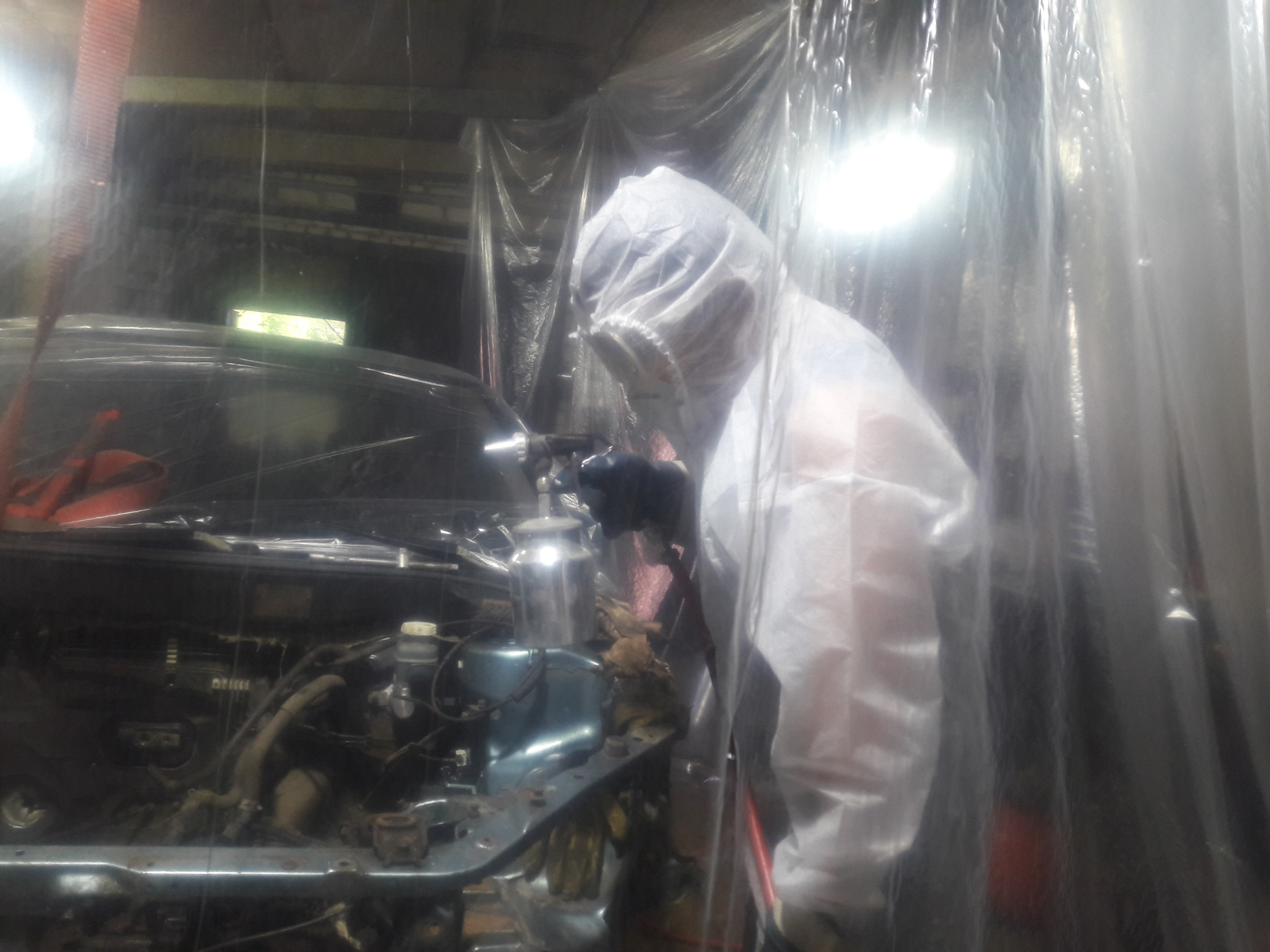

Но дел еще очень много. Хочу вычистить всю подкапотку, чтоб после пересадки нового сердца оно содержалось в чистоте и не коснулась его корозия))

А что с двс произошло?
Свечкой подавидся🙈🤢

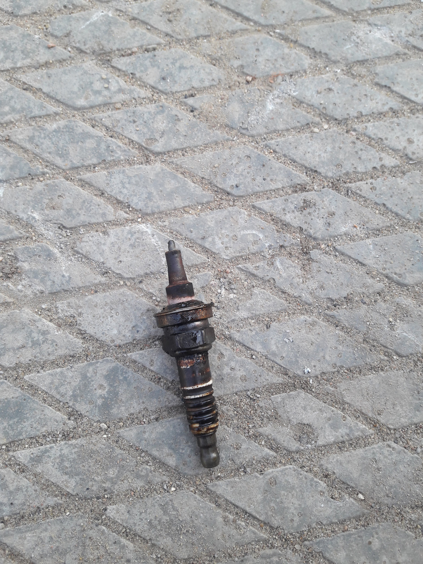

Свечи надо было поменять по осени, а я дотянул… уже и свечи купил новые, все некогда поставить было (знаю, что там дел на 20 минут с перекурами, но вот так вот). А потом на трассе бах и пропуски зажигания в 4 цилиндре, потом почти сразу бах и дым из трубы, давление масла упало… на буксире до дома. Обломилась свеча и резьбу засосало в цилидр. Поршень пробит, гбц покоцана, все 4 клапана загнуты. Ну как то так))

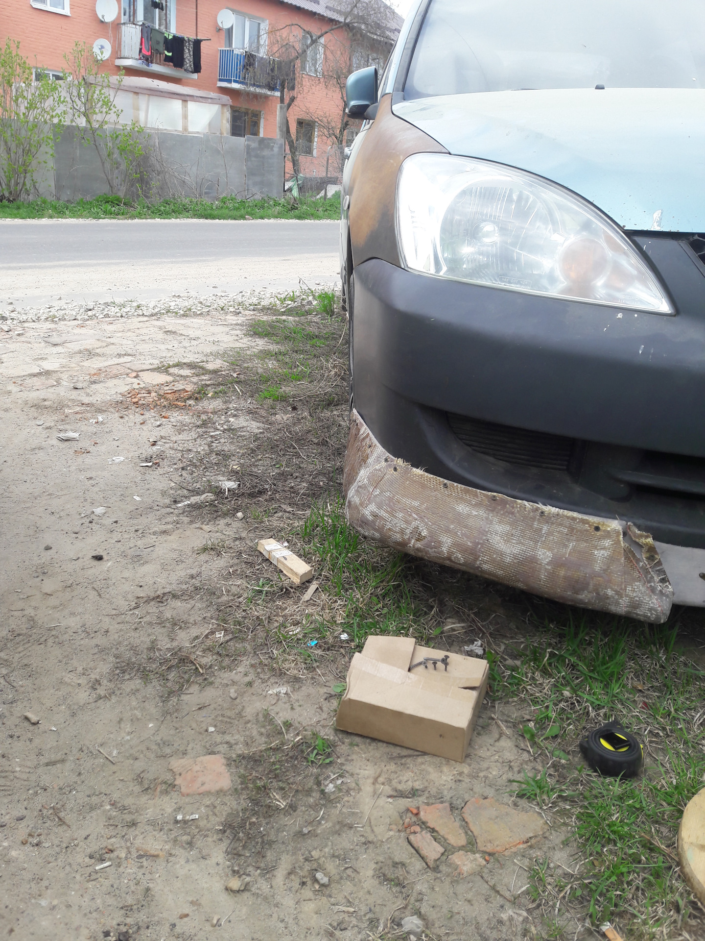

Ну ты же понимаешь что эта кастом губа до первого бардюра/сугроба?
Бардюр стандартный должен четко под ней пройти. А сугробы не страшны. Губу делаю съемную. Снять/поставить по идее должно занимать не более получаса. При этом прилегание по краям очень плотное, а в центре и вовсе по задумке будет выглядеть монолитом.
