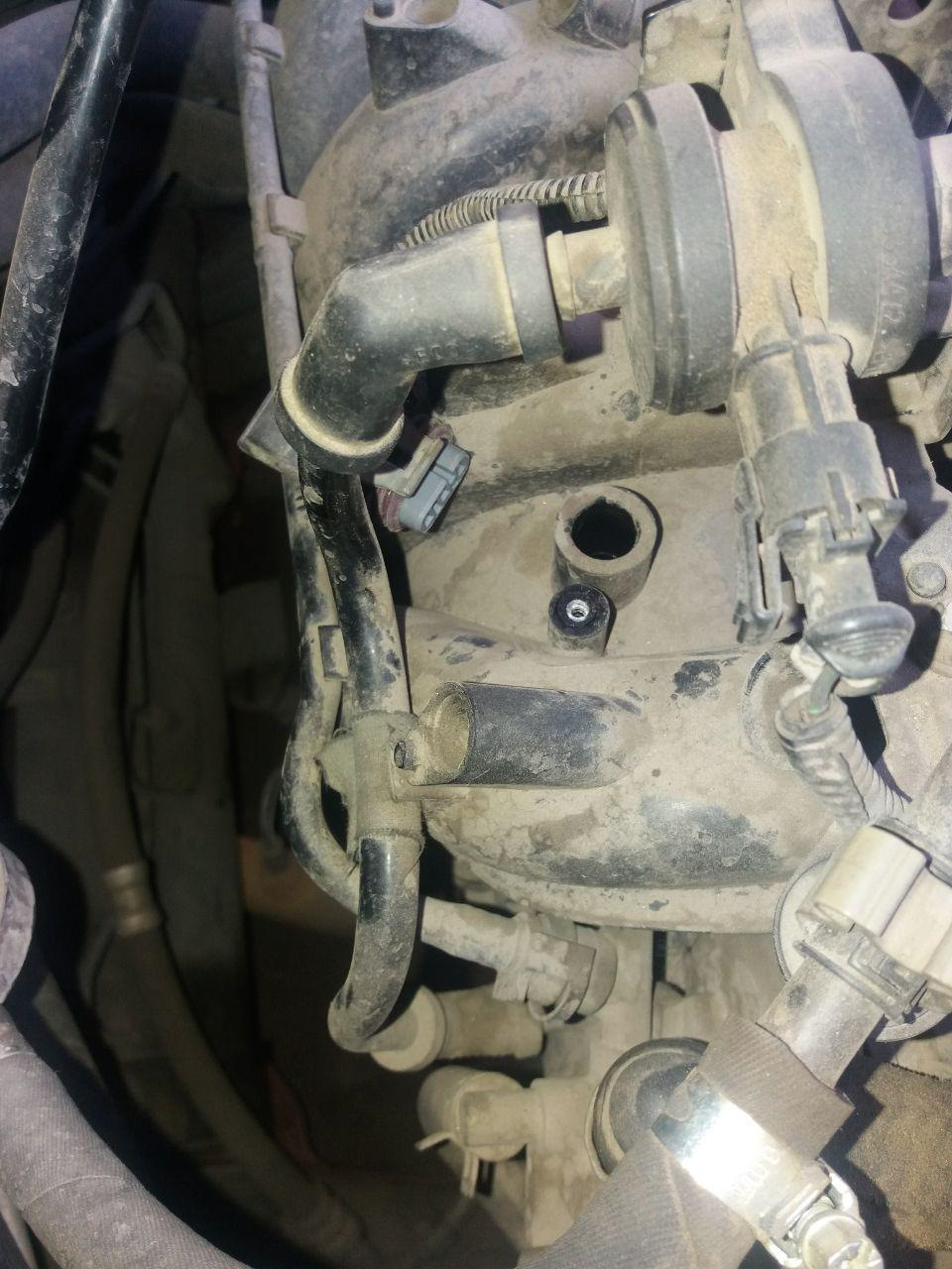

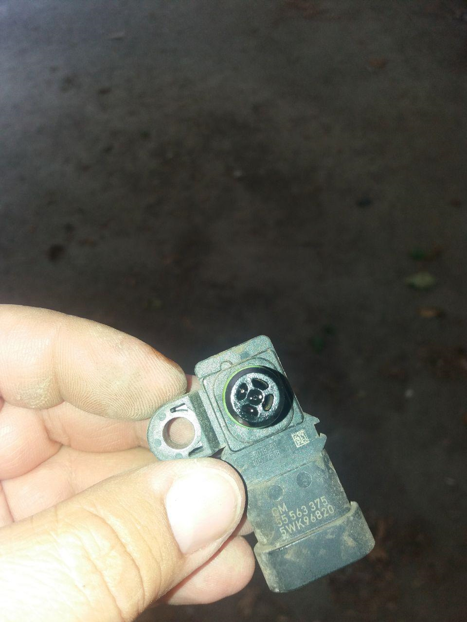

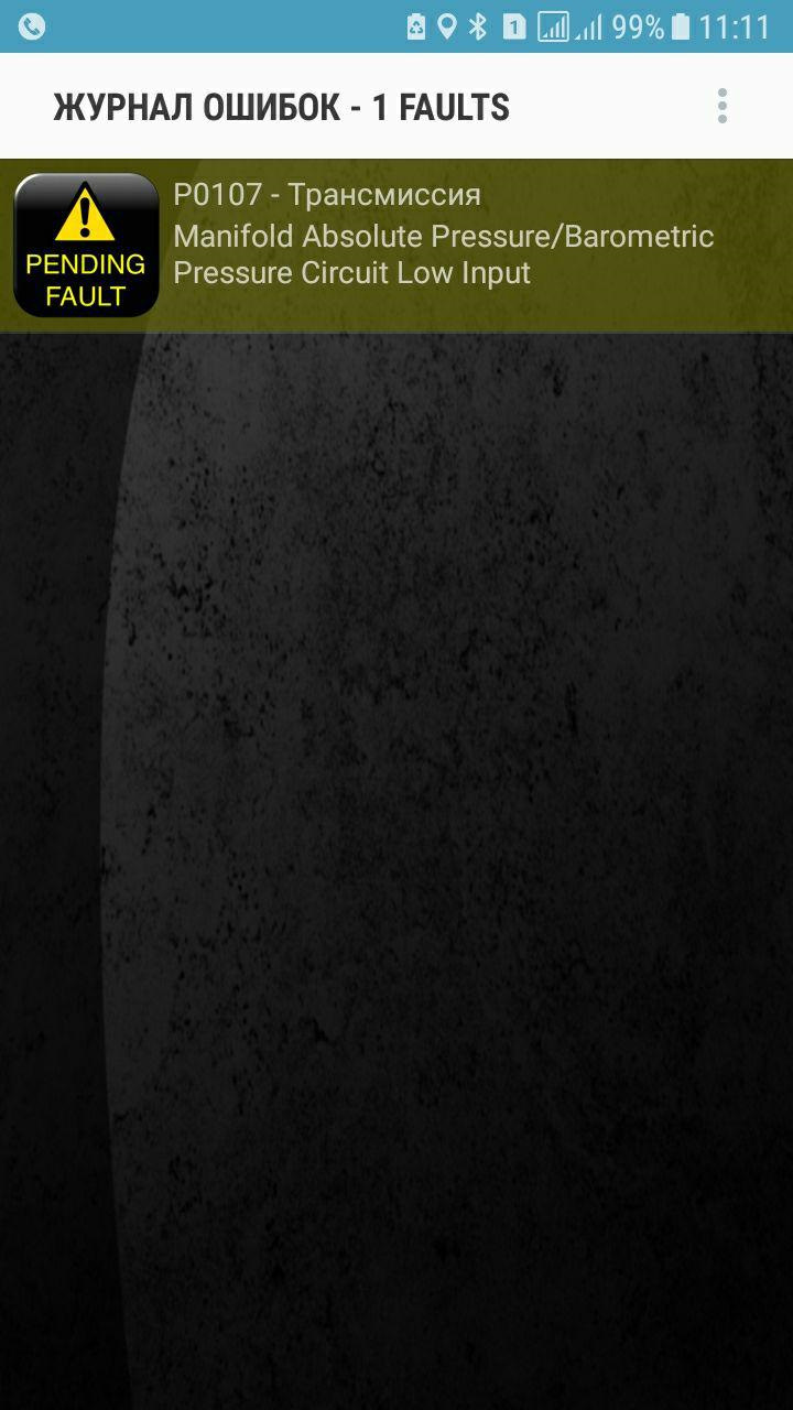

Сегодня заметил что машина немного тупит. Подергивает… Местами на светофорах чуть не глохнет… Никакой джекичан не вылез, но я решил просканировать ELM… В результате ошибка)))) датчика абсолютного давления… В простанародье ДАД

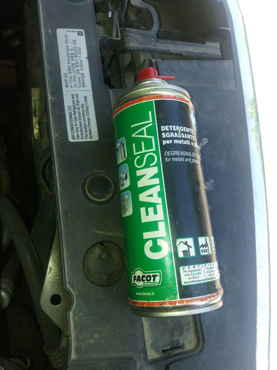

И что это? Очиститель тормозов?
Это очиститель. Обезжириватель

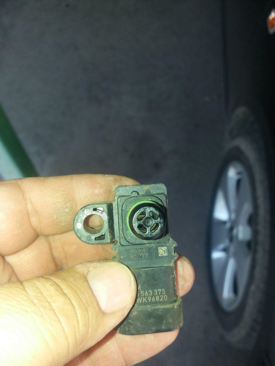

Проблема то ушла? Масло жрет?
Да, проблема ушла. масло не жрет
