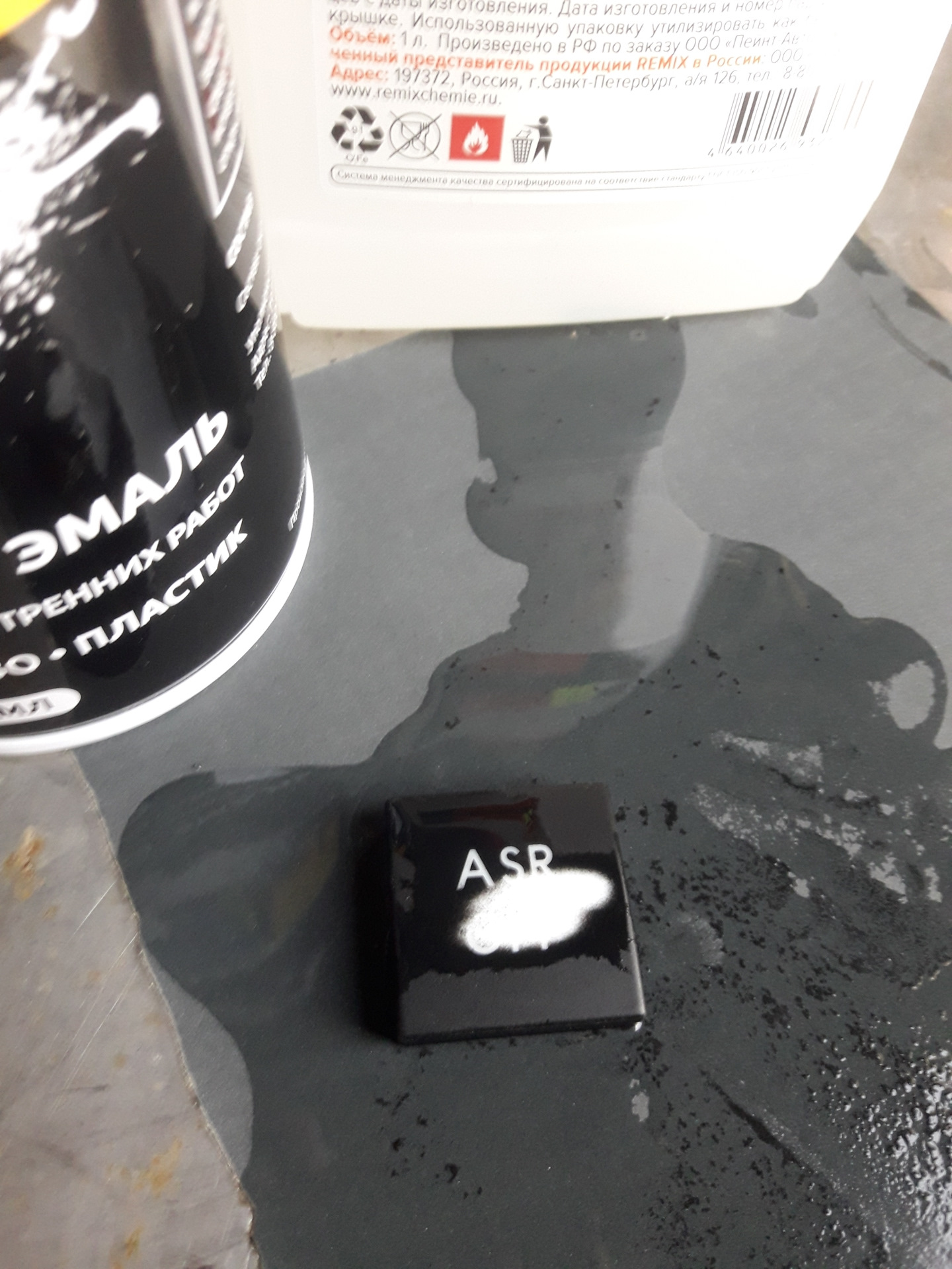

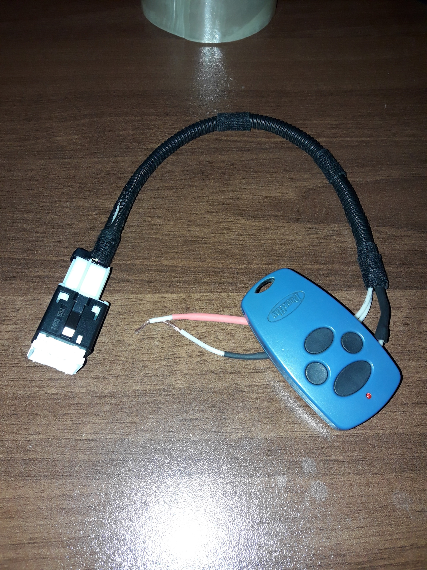

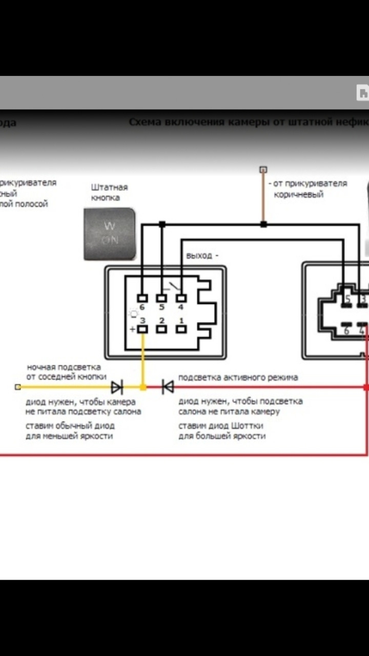

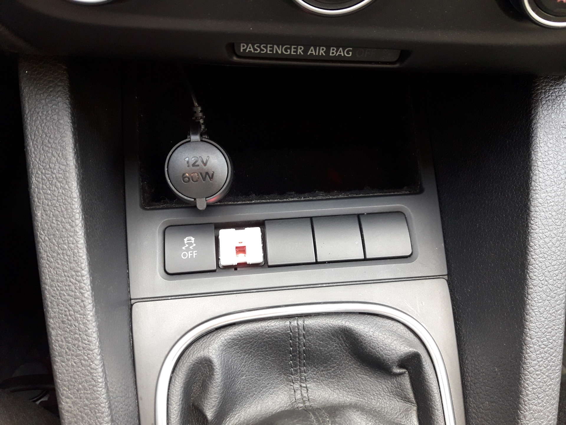

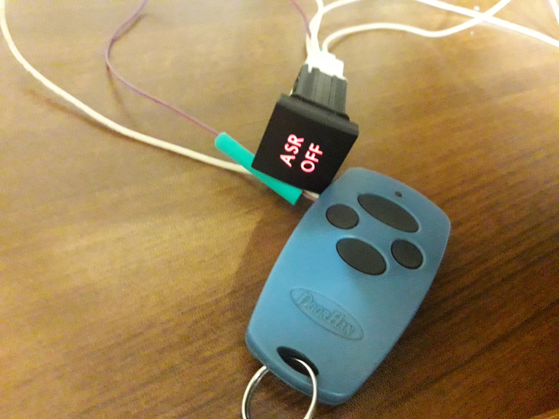

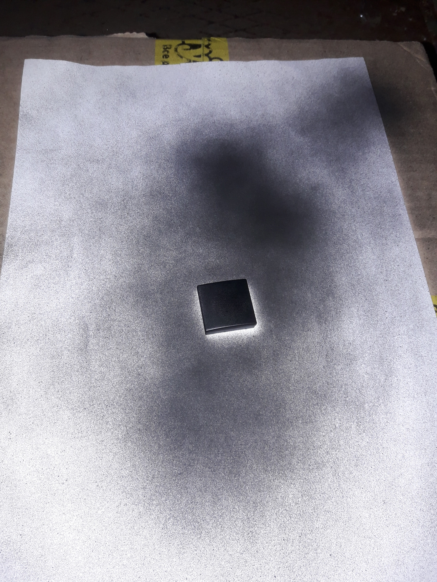

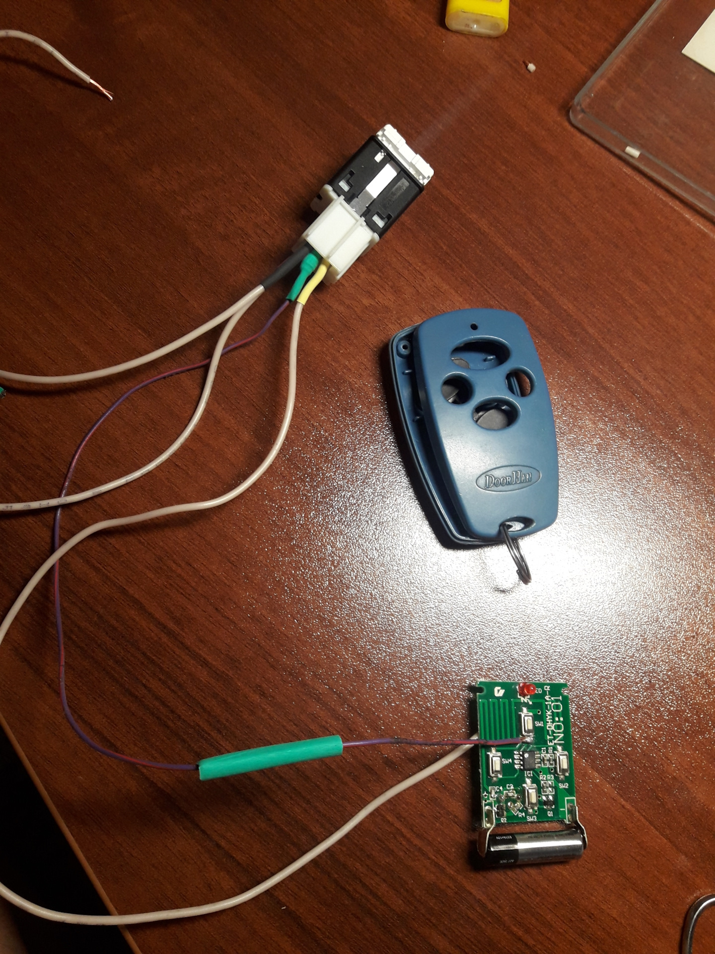

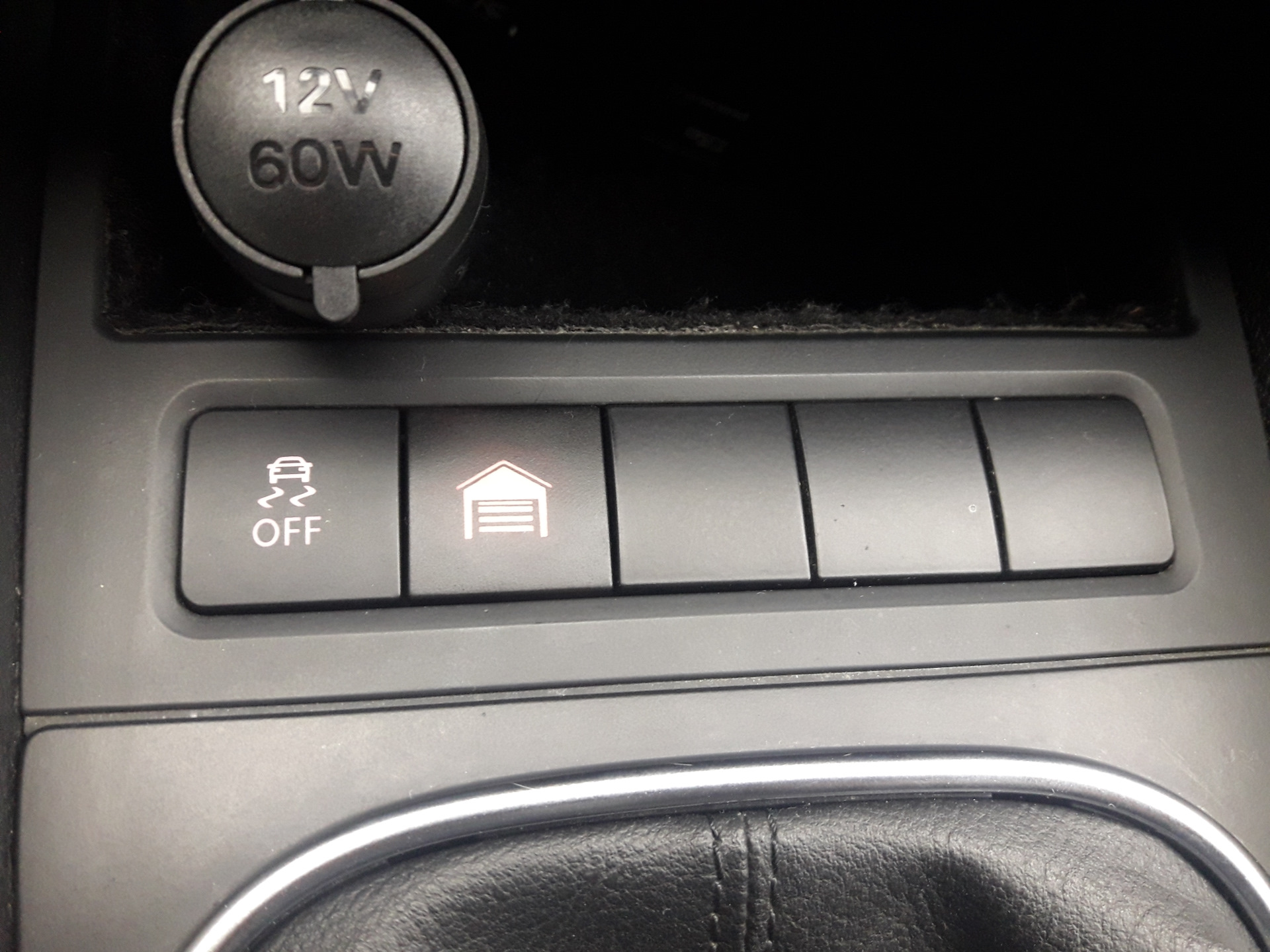

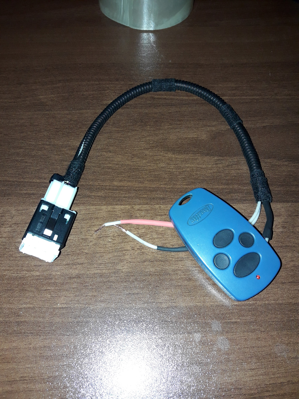

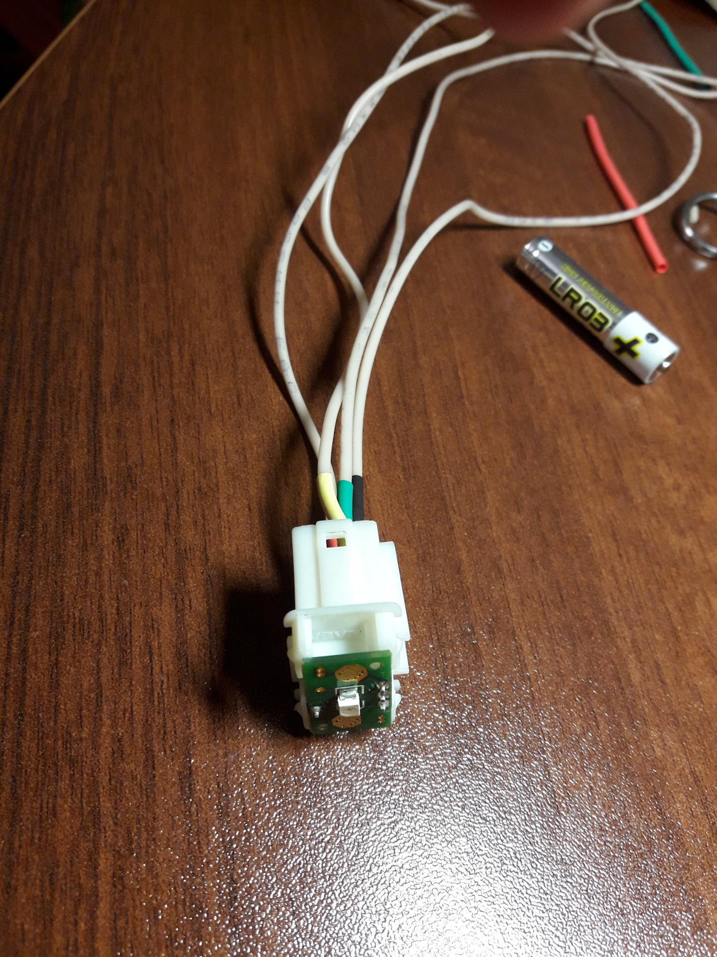

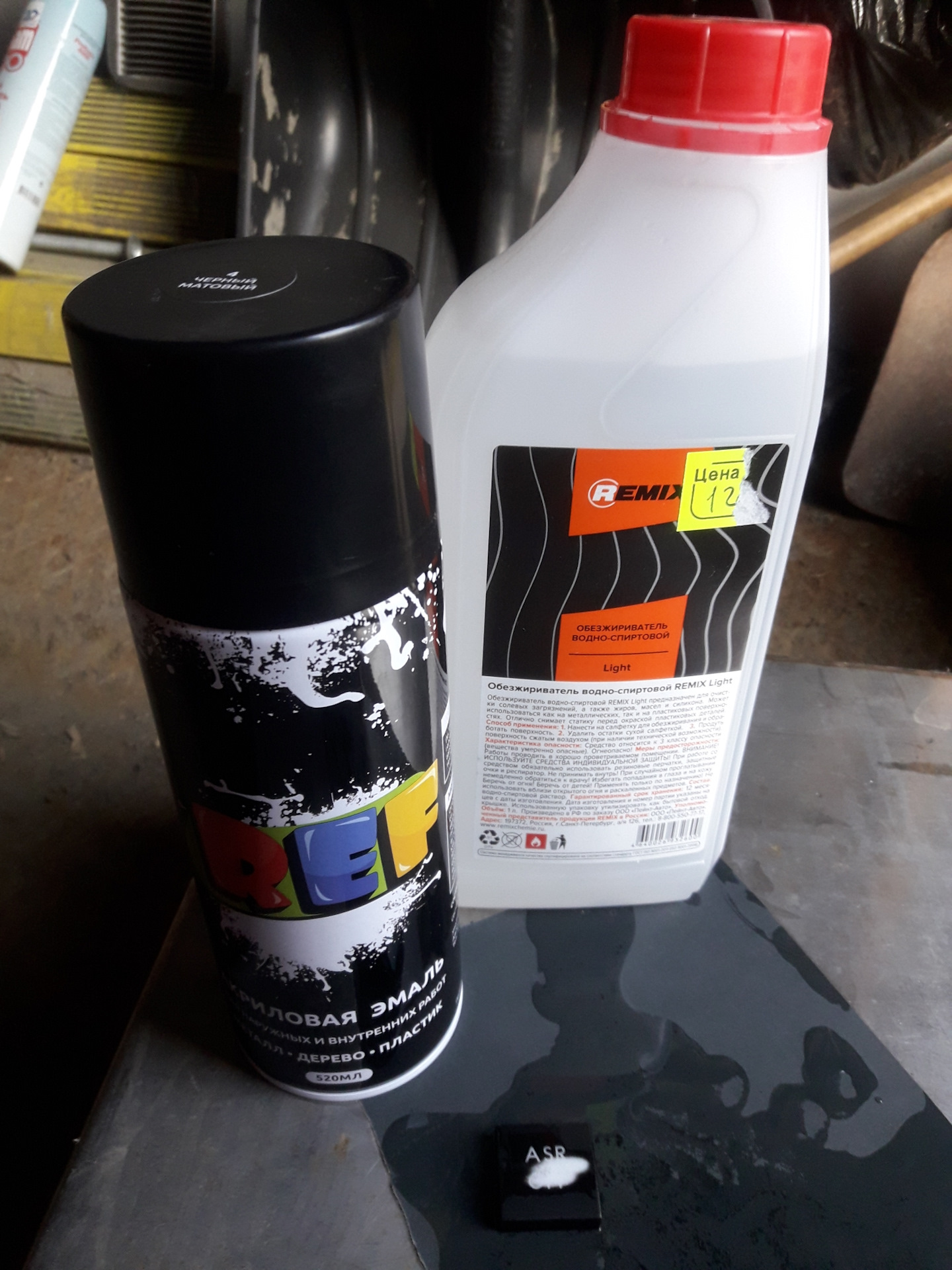

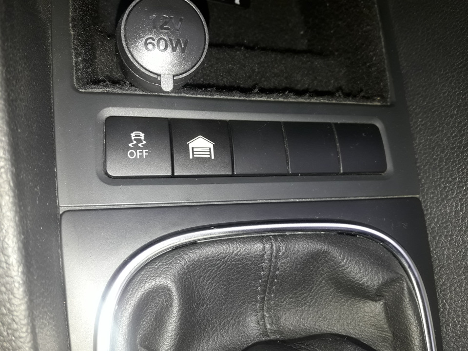

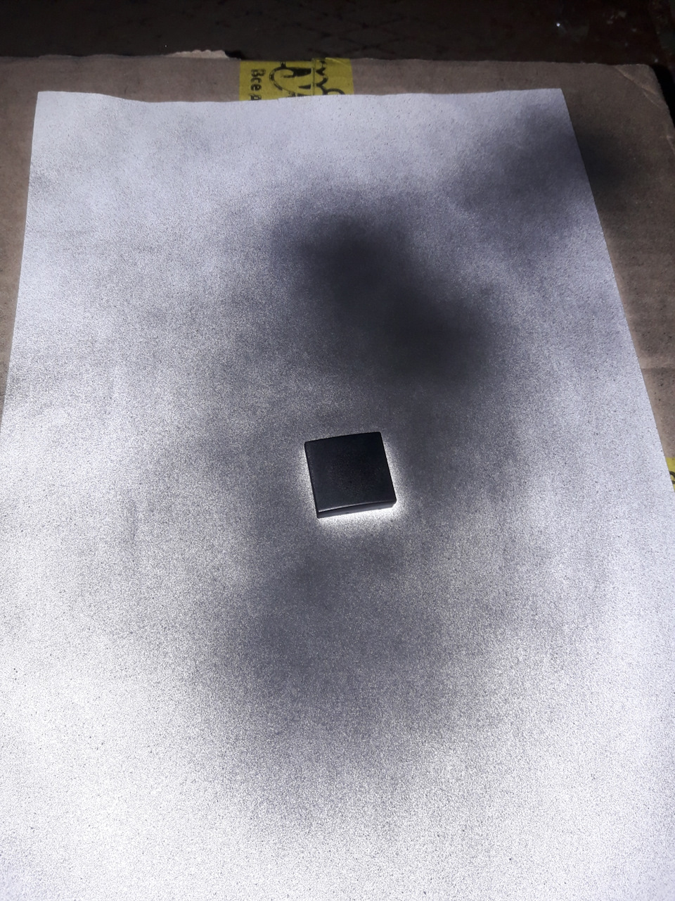

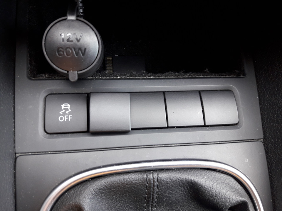

В очередной раз перебирая идеи "допилить" или доработать, пришла мысль избавиться от пульта автоматических ворот. Он где-то теряется, его приходится носить в кармане. Заводского исполнения кнопок для Джетты не существует. Встроенные блоки встречаются в BMW, Mercedes, Chevrolet в основном на американском рынке. После установки блока ESP с отдельной кнопкой, осталась свободной кнопка ASR с разъемом от ESP. Необходим кабель 1мм, пины N90764701, корпус разъема 8W0971636, изолента, гофра. 3й и 6й пины "+" и "-" для питания подсветки подключаем от соседней кнопки. Пины 4 и 5 замыкают цепь при нажатии и активируют пульт открытия/закрытия ворот. Для замены символа на кнопке выбрал из множества вариантов нужный рисунок. Шлифуем на мелкой шкурке с водой лицевую поверхность кнопки (желательно снять на всей поверхности). Обезжириваем водно-спиртовым раствором и наносим в 3 слоя краску (подбирал специально, думаю попал в цвет). Планировал сделать гравировку в городе, но нашел в Екатеринбурге, пересылка по почте. Отлично сделали, рекомендую. instagram.com/seymilalasershop?igshid=glpo0ktw9gl8. sites.google.com/view/sey…0%D0%B2%D0%BD%D0%B0%D1%8F. vk.com/club176366696

Как работает система в мороз? И вообще были какие-то проблемы в эксплуатации?
Обычный ключ, нет
Пульт на батарейке так и работает?
Один раз менял. Дюраселл
Батарейка пережила целых 5 зим?
У меня пульт всегда в машине лежит. Нормально пока.
Сколько лет лежит?
Четвёртый год. Но у нас зимы мягкие, морозы не большие.
Вас понял. Хотя жара тоже сказывается на срок службы.

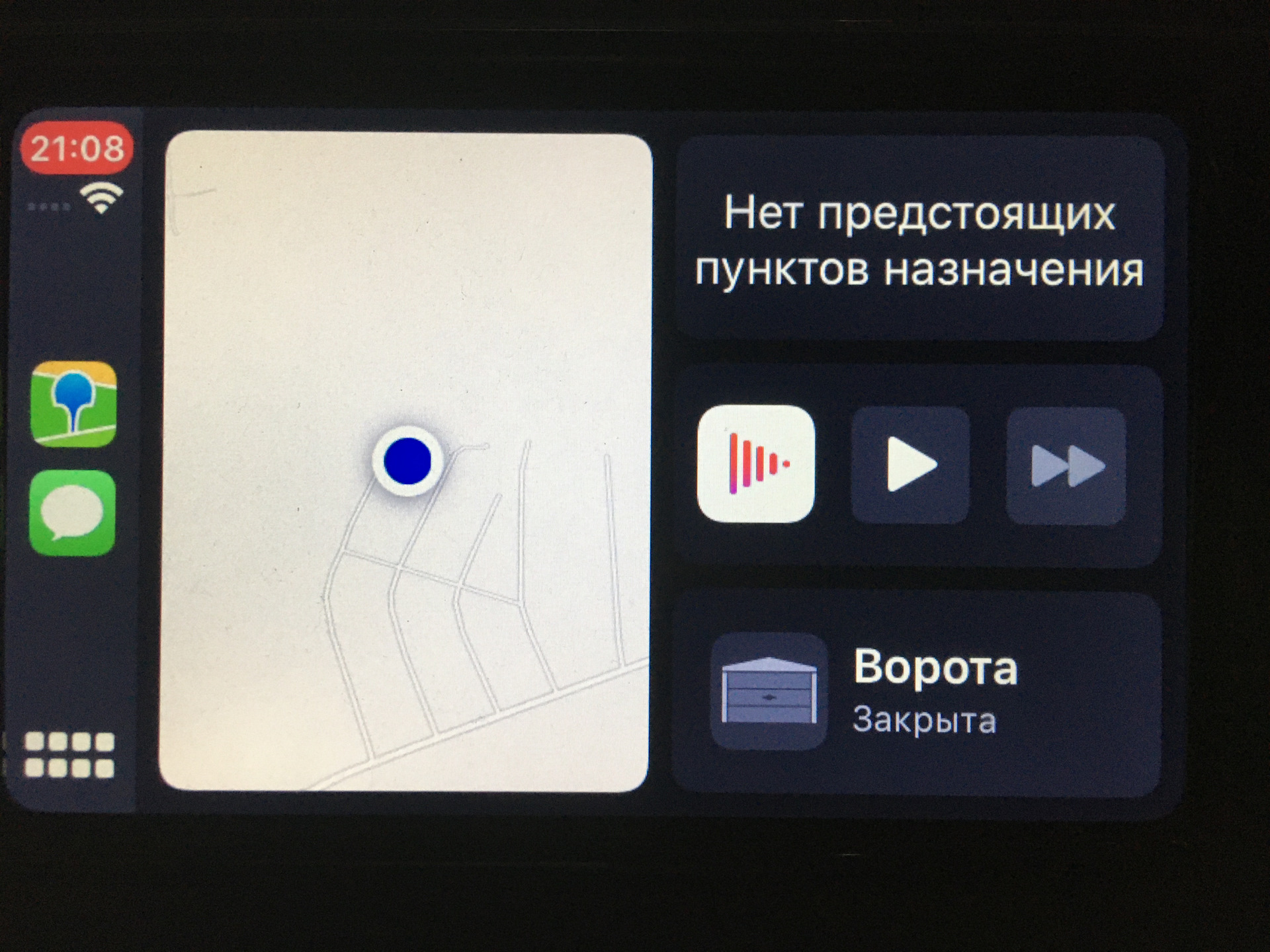

Помимо физической кнопки можно еще и так сделать
Поподробнее как?
Через подключение к «умному дому»
Вот понижающий стабилизатор питания на 12в о котором я писал:
m.aliexpress.ru/item/3270…bbf8c436db4f5d96fac061bd0
Все это прикольно, даже хорошо. Ребенок бегает по двору, разговариваю в машине по телефону. 😅 Придется зажигание включать, чтоб впустить кого кого-нибудь во двор. Тогда вместо батарейки нужно аккумулятор ставить.
Питание пульта от батарейки — не вариант. Замена батарейки не удобная а зимой в холодном климате она замерзнет.
Делается так — берется стабилизатор питания, которым питают обходчик иммобилайзера при установке сигнализации. Стабилизатор имеет размеры с 5 рублёвую монету. Пульт запитывается через стабилизатор от бортовой сети автомобиля.
Это будет законченный полноценный вариант, не требующий обслуживания.
Описаный мной вариант актуален для пультов в которых стоит батарейка 12 вольт (например пульты AN MOTORS для ворот Алютех). Если батарейка другая, то нужен понижающий преобразователь, на котором вы сами выставите необходимое напряжение и ток. Например такой:
a.aliexpress.ru/_NDpe3
Ссылка открывается в приложении Алиэкспресс.
Посморите видос в описании к этому преобразователю, там всё понятно как он настраивается. Инструкция на английском там же, на странице товара.

От штатной
Не понял, питание пульт, от чего получает. От штатной батарейки, или от борт.сети авто.
Штатная батарейка-постоянное питание требуется.
Понял. Замут оличный.

Только не понял как рисунок сделал.

Полезно, но у меня с этого положения не ловит, приклеил с боку пультик)
Батарейку свежую надо. 30 метров ловит.
Да обе новые) подозреваю, что утепления и стены из профнастила дают о себе знать)
Листовой металл-экран для волн. Вспомни микроволновку.
Да знаю) думаю на усилителем сигнала давно) но никак руки не доходят)
Дубликат китайский на али обладает большим диапазоном. Дубликат- оригигал пока не сделал (ключники нынче не очень).
