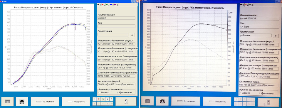

Но обо всём по порядку. А начнём, пожалуй с настройки мотора. Как вы помните из предыдущей записи в борт-журнале, мы остановились на том, что поехали на окончательную настройку на диностенде.
Итак, для начала сняли прошлогоднюю характеристику на пружинном бусте 0,9. Затем, после 14-ти замеров подняли буст и выяснили, что старенький АЕМ-320 уже не справляется с работой и просаживается. В тот же вечер нашли на сайте Clubturbo Вальбро 420, а пока на время взяли точно такой же у запасливого Айвара Мустакимова. На следующий день едем опять на стенд и снимаем заветные 500+, а если быть более точным, 515 л.с. и почти 70кГ момента! Графики позапрошлогодних замеров и нынешних можете сравнить:
