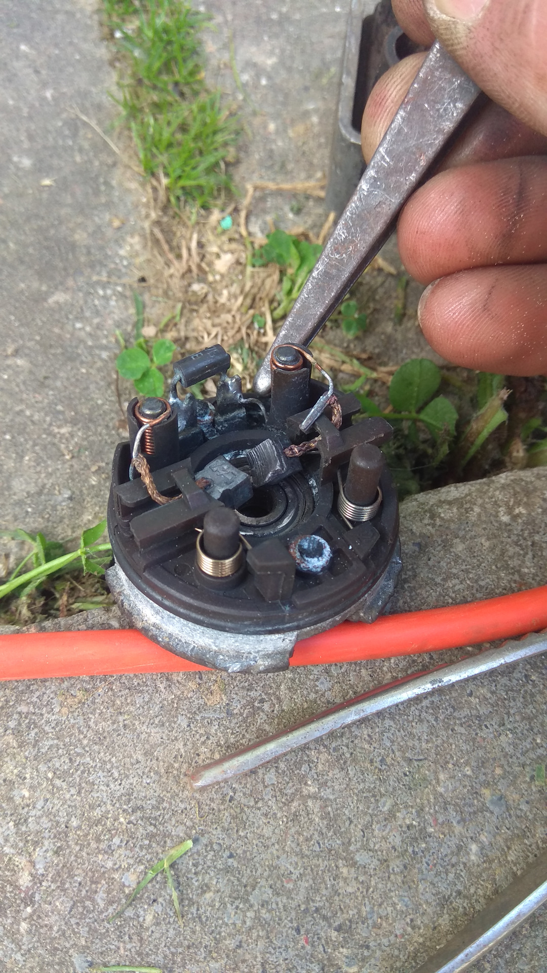

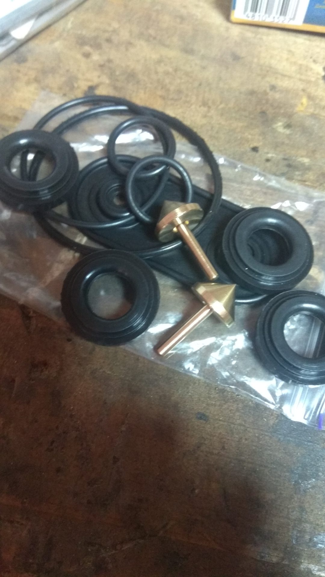

С момента покупки печка не по-детски дарила кипятком в любом режиме. Надоело, да и хочется восстановить кондиционер. Как обычно покупаем рем комплект, берем кореша Mushka-GaMMi и летим на гараж. Сняв патрубки и с трудом разобрав "яйца" мы немного прих…ли — клапана были обмотаны проволокой, что соответственно были открыты и в салон шел горячий воздух, так же не было так называемых "грибков" (хорошо, что в комплекте шли), ну и все прокладки были разъедены в ноль. Сразу прозвонили катушки, сопротивление есть и это хорошо. Намучавшись собрали все назад, но моторчик не подавал признаков, разобрав поняли, щеткам конец, не критично, но нужно восстановить.

Золотники сразу идут в комплекте? Или отдельно заказывал?
Есть комплекты как отдельно, так и с ними. Я решил с ними взять и не прогадал
А какой с ними? На сайте не указано просто. Кторый подороже, за 1600?
Я из Беларуси, без понятия. Заказывал себе такие
Думаю, что-то такое Вам пойдет repairkit.com.ru/p2940860…lekt-klapanov-pechki.html
